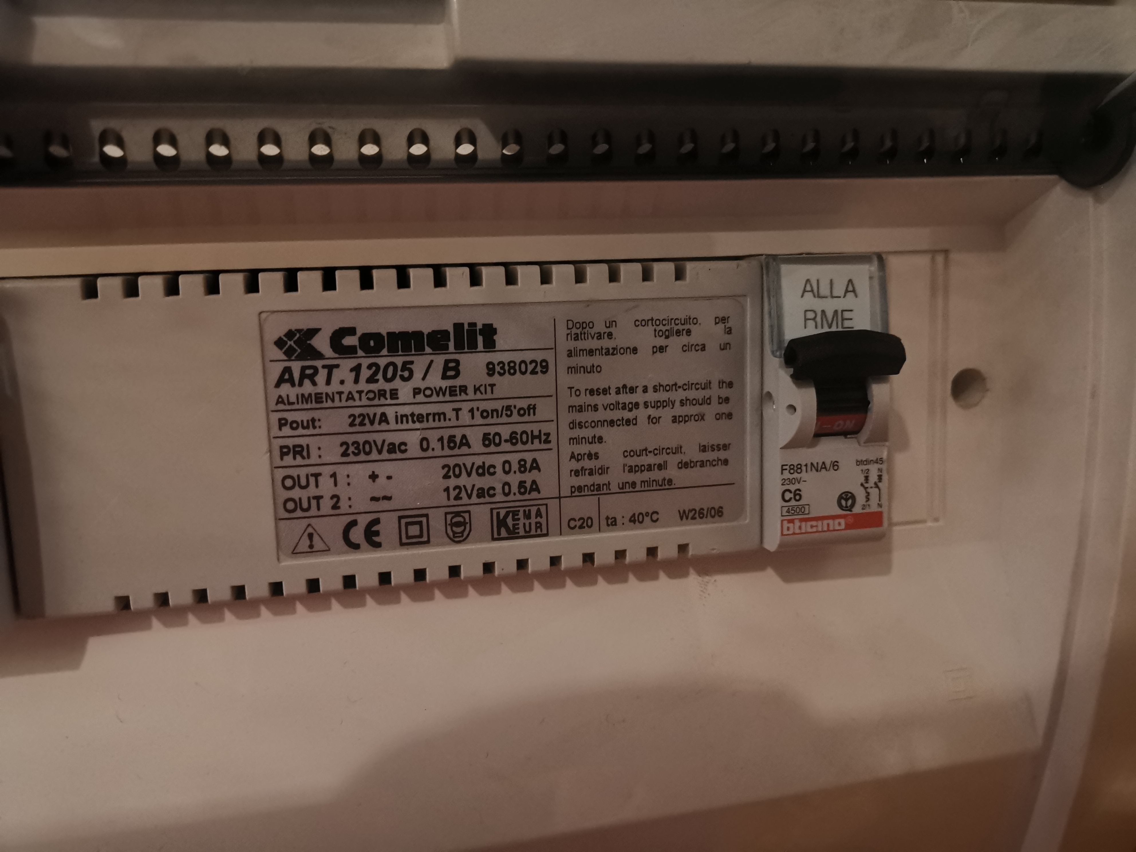

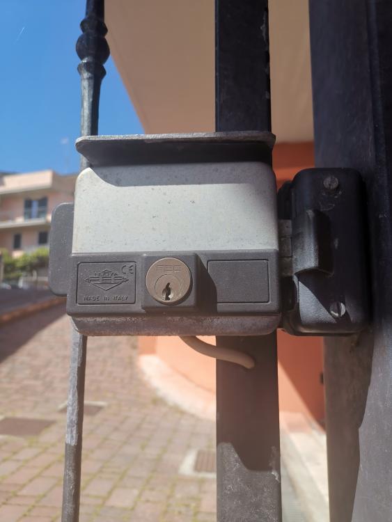

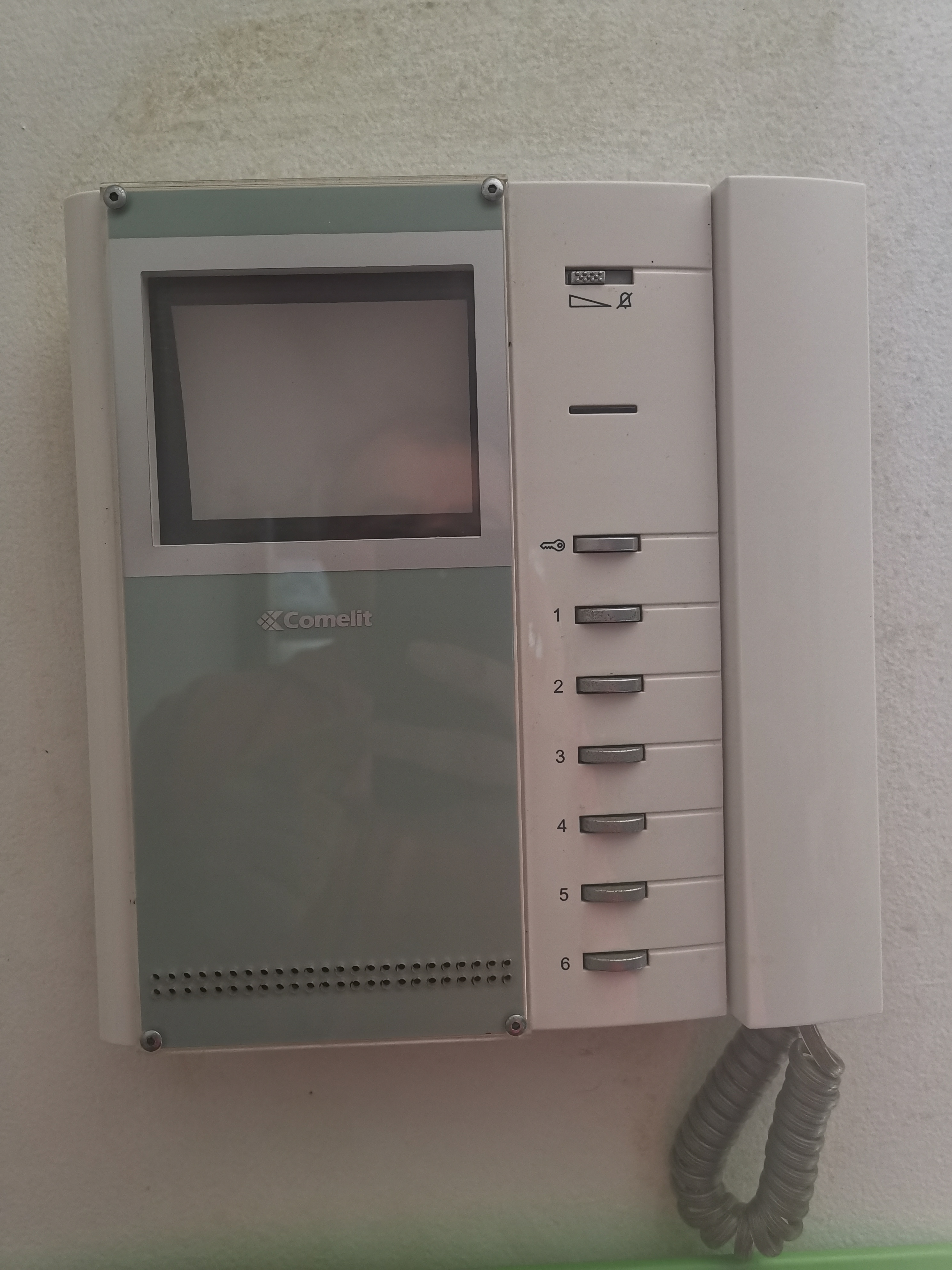

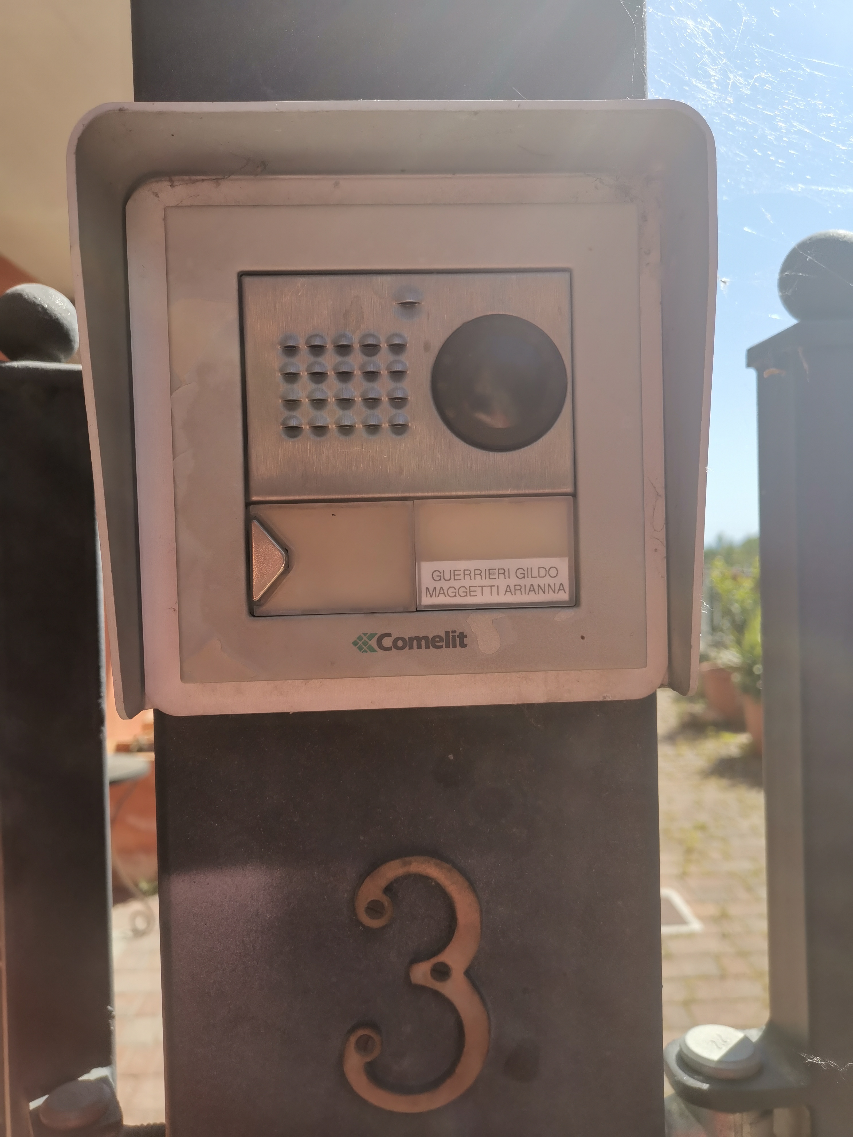

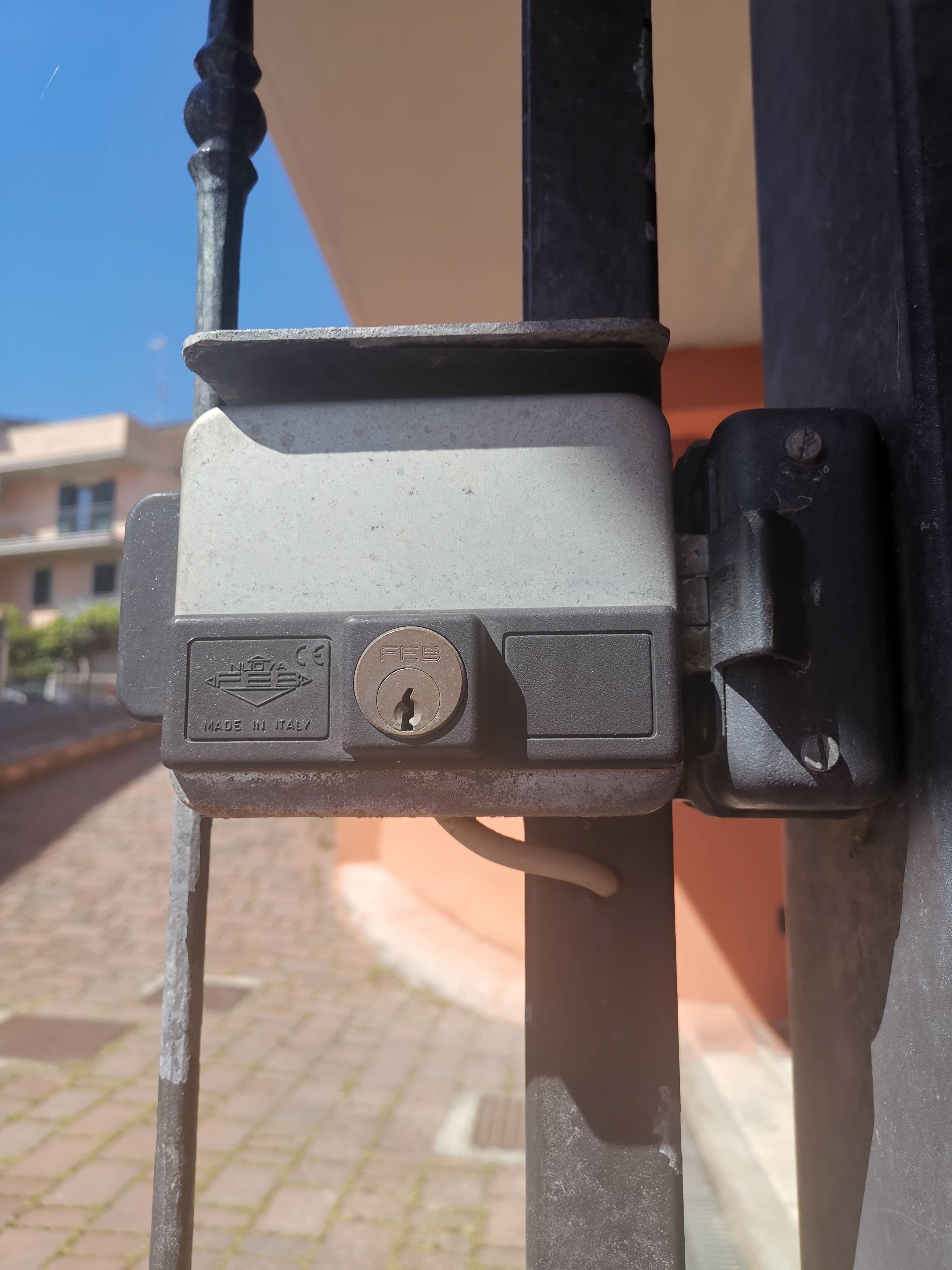

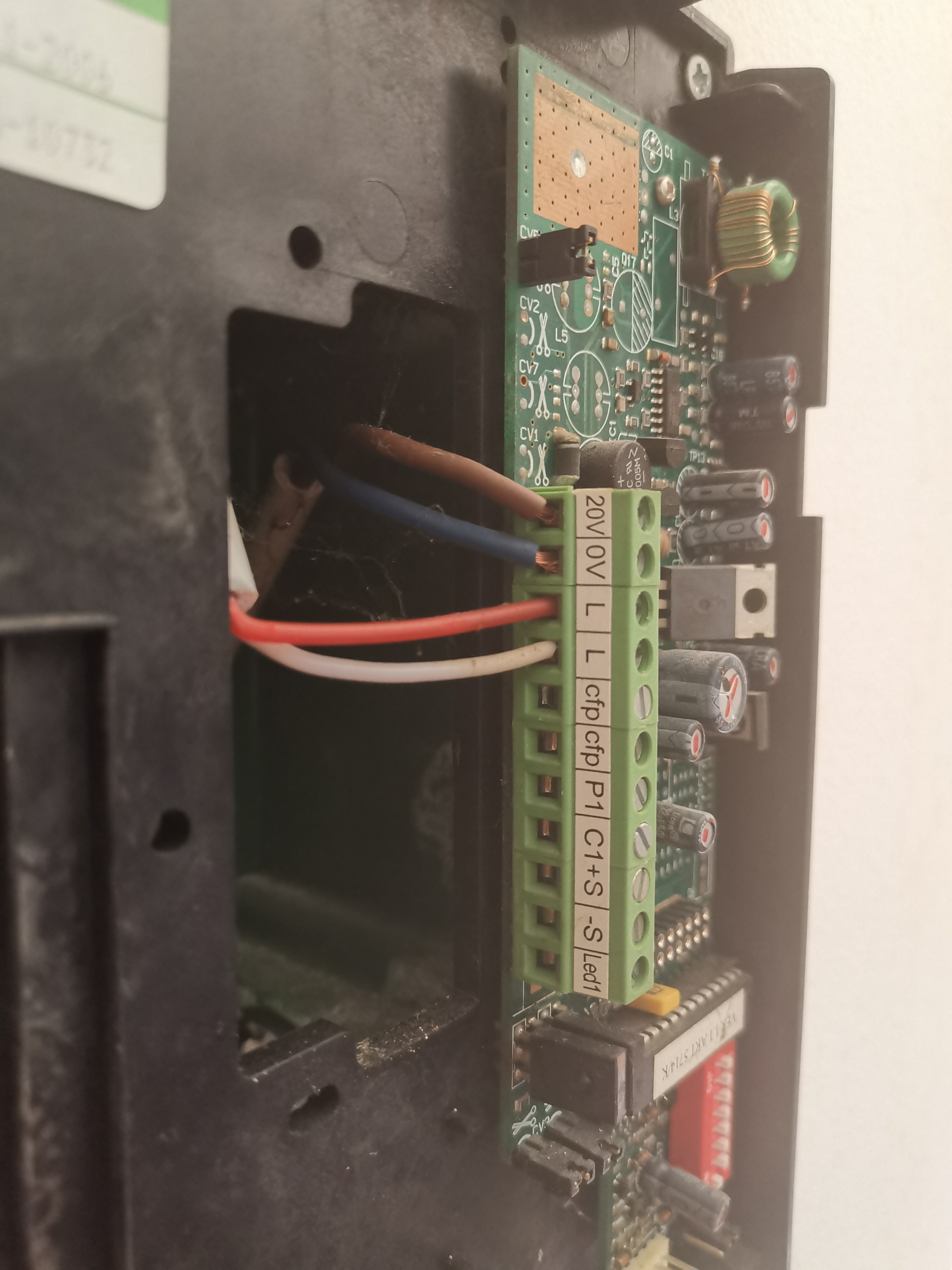

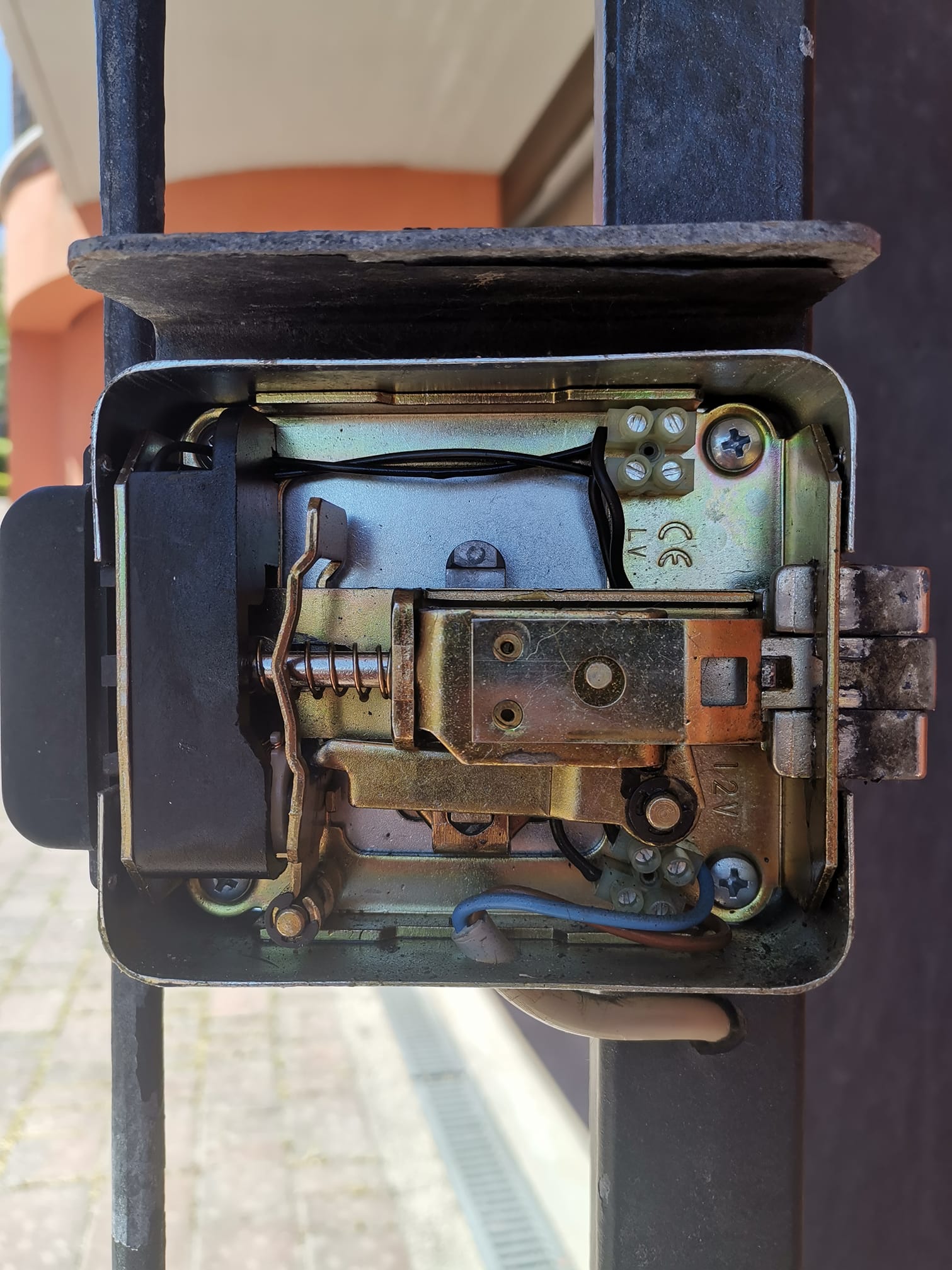

gildo g Inserito: 7 maggio 2021 Segnala Inserito: 7 maggio 2021 (modificato) Buongiorno a tutti, ho un videocitofono Comelit connesso con 4 fili, con un videocitofono dentro casa con la classica cornetta, il campanello con telecamera esterno, il suo alimentatore nel mio quadro elettrico dentro casa e naturalmente (premendo sul simbolo della chiave) apro il piccolo cancello di fianco al campanello esterno, siccome la telecamera dopo 12 anni non funziona più bene (praticamente non si vede quasi niente) e siccome quando mi suonano alla porta il videocitofono dentro casa non suona più mi è successo che hanno suonato alla porta e io non ho aperto, vorrei sostituire il tutto con un kit nuovo lasciando il cablaggio esistente, potreste darmi una mano? L'elettricista mi ha chiesto 700 euro ma di questi tempi per me è una cifra abbastanza pesante così vorrei comprare da solo su internet un kit e fare da solo la sostituzione anche se con queste cose ci capisco poco e niente, potreste darmi un suggerimento? Mi sareste proprio di grande aiuto, un grazie anticipato PS: non so se potrei mettere un videocitofono a 2 fili anzichè 4 sfruttando praticamente 2 fili dei 4 che già ho in casa.......o addirittura se il suo alimentatore posso sfruttarlo per un altro videocitofono quindi comprando solo due pezzi il campanello con videocamera e videocitofono dentro casa Modificato: 7 maggio 2021 da gildo g
ROBY 73 Inserita: 7 maggio 2021 Segnala Inserita: 7 maggio 2021 Ciao gildo g, 13 ore fa, gildo g scrisse: PS: non so se potrei mettere un videocitofono a 2 fili anzichè 4 sfruttando praticamente 2 fili dei 4 che già ho in casa.......o addirittura se il suo alimentatore posso sfruttarlo per un altro videocitofono quindi comprando solo due pezzi il campanello con videocamera e videocitofono dentro casa Se magari ci dici gli articoli precisi o ci posti le foto delle etichette ed anche il tipo di cavo in teoria potremmo dirti qualcosa di più. Comunque se anche il cavo è quello della Comelit 2+2 allora al 90% puoi mantenerlo usando solo la coppia twistata.
gildo g Inserita: 9 maggio 2021 Autore Segnala Inserita: 9 maggio 2021 il 7/5/2021 at 22:46 , ROBY 73 scrisse: Ciao gildo g, Se magari ci dici gli articoli precisi o ci posti le foto delle etichette ed anche il tipo di cavo in teoria potremmo dirti qualcosa di più. Comunque se anche il cavo è quello della Comelit 2+2 allora al 90% puoi mantenerlo usando solo la coppia twistata. Hai ragione ecco le foto del campanello esterno, della serratura che il videocitofono apre, del videocitofono chiuso e aperto e del suo alimentatore, da queste foto puoi dirmi come posso risolvere? Mi saresti davvero di grande aiuto, grazie
ROBY 73 Inserita: 9 maggio 2021 Segnala Inserita: 9 maggio 2021 Non conosco benissimo Comelit, comunque per quello che ho potuto vedere finora il problema di quel posto esterno (che dovrebbe essere un 4660 o una sua variante, posta una foto una volta aperto) è che con il tempo si ossidano i pulsanti o la schedina che li contiene ed i connettori di collegamento, se vuoi prova ad aprirlo e vedi com'è messo, magari basta un po' di pulizia e di spray disossidante. Inoltre alla pressione del pulsante dovresti percepire proprio il click del micro-switch che chiude il contatto, verifica se è così. Comunque ci sono ancora i ricambi del pulsante o del modulo video Questi se possono servirti sono un paio di manuali: https://staticpro.comelitgroup.com/storage/2018/01/820/2G40001290.pdf https://staticpro.comelitgroup.com/storage/2018/11/10257/MT_SB2_04.pdf Per caso ce l'hai un tester e lo sai usare? Se sì prova a misurare sui morsetti + e - dell'alimentatore 1205/B e sui morsetti L-L sul posto esterno che tensione misuri, naturalmente lo devi impostare in VDC (Volt Tensione Continua). Ad ogni modo se proprio vuoi cambiare tutto puoi vedere qualsiasi kit a 2 fili di qualsiasi marca, compresi molti che trovi in rete negli e-commerce
gildo g Inserita: 10 maggio 2021 Autore Segnala Inserita: 10 maggio 2021 2 ore fa, ROBY 73 scrisse: Non conosco benissimo Comelit, comunque per quello che ho potuto vedere finora il problema di quel posto esterno (che dovrebbe essere un 4660 o una sua variante, posta una foto una volta aperto) è che con il tempo si ossidano i pulsanti o la schedina che li contiene ed i connettori di collegamento, se vuoi prova ad aprirlo e vedi com'è messo, magari basta un po' di pulizia e di spray disossidante. Inoltre alla pressione del pulsante dovresti percepire proprio il click del micro-switch che chiude il contatto, verifica se è così. Comunque ci sono ancora i ricambi del pulsante o del modulo video Questi se possono servirti sono un paio di manuali: https://staticpro.comelitgroup.com/storage/2018/01/820/2G40001290.pdf https://staticpro.comelitgroup.com/storage/2018/11/10257/MT_SB2_04.pdf Per caso ce l'hai un tester e lo sai usare? Se sì prova a misurare sui morsetti + e - dell'alimentatore 1205/B e sui morsetti L-L sul posto esterno che tensione misuri, naturalmente lo devi impostare in VDC (Volt Tensione Continua). Ad ogni modo se proprio vuoi cambiare tutto puoi vedere qualsiasi kit a 2 fili di qualsiasi marca, compresi molti che trovi in rete negli e-commerce Farò come dici, alla peggio volessi cambiare tutto posso sfruttare i fili che ho già secondo te?
ROBY 73 Inserita: 10 maggio 2021 Segnala Inserita: 10 maggio 2021 22 ore fa, gildo g scrisse: alla peggio volessi cambiare tutto posso sfruttare i fili che ho già secondo te? Sì come già detto 2 volte: il 7/5/2021 at 22:46 , ROBY 73 scrisse: Comunque se anche il cavo è quello della Comelit 2+2 allora al 90% puoi mantenerlo usando solo la coppia twistata. il 9/5/2021 at 22:46 , ROBY 73 scrisse: Ad ogni modo se proprio vuoi cambiare tutto puoi vedere qualsiasi kit a 2 fili di qualsiasi marca, compresi molti che trovi in rete negli e-commerce Questo intendevo
gildo g Inserita: 11 maggio 2021 Autore Segnala Inserita: 11 maggio 2021 11 ore fa, ROBY 73 scrisse: Sì come già detto 2 volte: Questo intendevo ti metto qualche altra foto forse si capisce meglio cosa ho in casa intanto ti ringrazio sei gentilissimo
ROBY 73 Inserita: 11 maggio 2021 Segnala Inserita: 11 maggio 2021 10 ore fa, gildo g scrisse: ti metto qualche altra foto forse si capisce meglio Purtroppo quella che serve di più è anche quella che si vede peggio, prova a rifare e ripostare quella dell'interno della pulsantiera esterna e anche se sono due le foto, male non fa. Ripeto: il 9/5/2021 at 22:46 , ROBY 73 scrisse: Per caso ce l'hai un tester e lo sai usare? Se sì prova a misurare sui morsetti + e - dell'alimentatore 1205/B e sui morsetti L-L sul posto esterno che tensione misuri, naturalmente lo devi impostare in VDC (Volt Tensione Continua).
