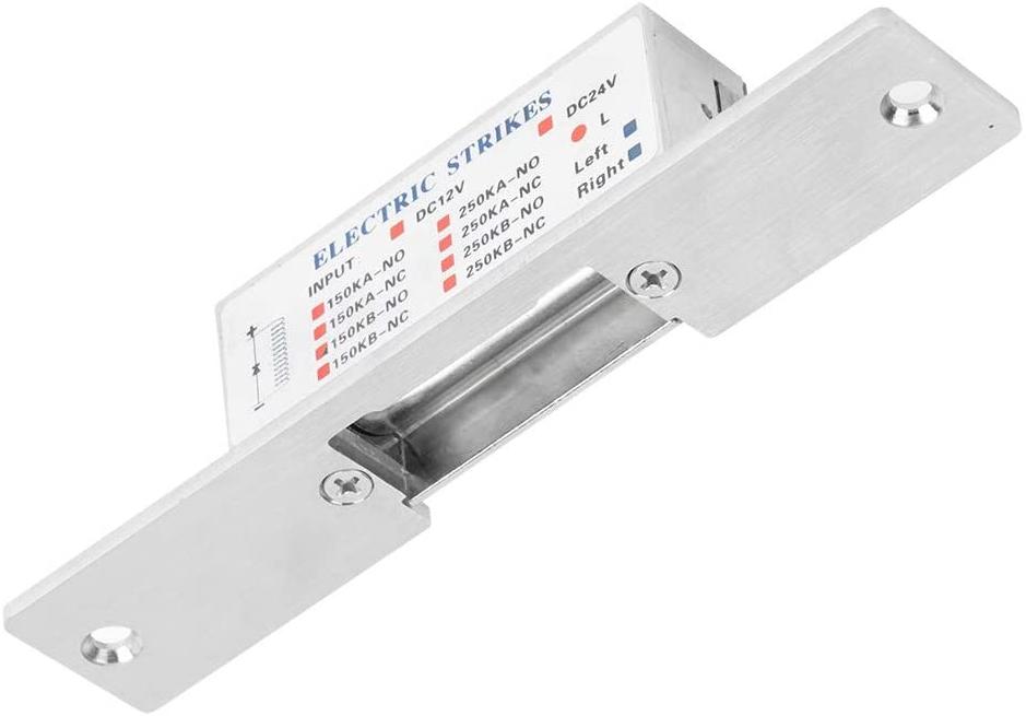

diodo per serratura elettrica
Simone Baldini
Premesso che la serratura è a 12Vcc e funziona ad impulso, il diodo montato in quel modo a cosa puo' servire?
Dumah Brazorf
E' in antiparallelo per proteggere l'eventuale transistor che alimenta il coil della serratura dagli spike di tensione dovuti al collasso del campo magnetico negli avvolgimenti del solenoide. Quando c'è lo spike lo mette in corto invece che farlo subire al transistor.
Modificato: da Dumah Brazorf
13 ore fa, Dumah Brazorf scrisse:
Quando c'è lo spike lo mette in corto invece che farlo subire al transistor.
Tecnicamente si chiama diodo di soppressione o diodo snubber; viene anche detto diodo di "ricircolo" o di "libera circolazione" (free wheeling o diodo flyback). .
Quando il circuito induttivo viene aperto rapidamente, si ha un picco di tensione nel senso inverso perchè l'induttanza tenta di mantenere costante la corrente che circola in essa. Questo picco di tensione è denominato “rimbalzo induttivo”.
Con un diodo snubber, connesso in antiparallelo all'induttore, la corrente dall'induttore scorre nel diodo, invece di generare una sovratensione; l'energia immagazzinata nell'induttore sarà così dissipata dalla sua resistenza e dalla resistenza diretta del diodo.
Come controindicazione si ha che il tempo di apertura si allunga.
Simone Baldini
Ok, che lo metta vicino alla serratura o vicino al rele' cambia qualcosa?
Mettilo dove è più comodo, l'importante è che ci sia.
Dovrestimontarlo anche sulla bobina del relè, se il relè è comandatoin continua da un transistor.
del_user_293569
7 ore fa, Simone Baldini scrisse:
Ok, che lo metta vicino alla serratura o vicino al rele' cambia qualcosa?
Secondo me il diodo e' già incorporato; verifica se i morsetti sono polarizzati o prova facendo una misura con un tester.
Modificato: da Francesco_54
Maurizio Colombi
10 minuti fa, Francesco_54 scrisse:
verifica se i morsetti sono polarizzati
Dall'etichetta sembrerebbe lo siano.
Simone Baldini
Quella che mi è arrivata aveva il diodo a parte e non ha nessuna etichetta pultroppo!
Quote
Dovrestimontarlo anche sulla bobina del relè, se il relè è comandatoin continua da un transistor.
Il comando me lo da un controllore d'accessi COM/NO il rele' è integrato cosi' mi dice di collegarlo non ho un rele' esterno.
Modificato: da Simone Baldini
