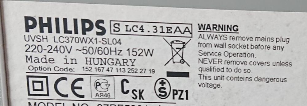

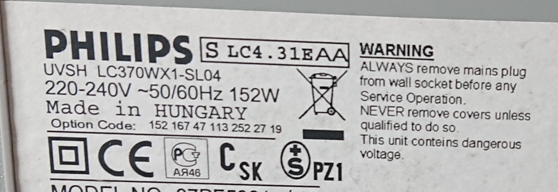

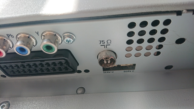

Nessuna ricezione di canali
Davidesartori
Buongiorno! ho una tv philips in cui se attacco il mio cavo antenna  e faccio per programmare automaticamente i canali non si vede niente, cioè e come se non ci fosse segnale, eppure ho altre 2 tv e i canali si vedono benissimo. Ho un normalissimo impianto tv con 2 televisori.
Su questa tv (in descrizione le foto) cè un simbolo e cè scritto 75 Ohm. Non me ne intendo di impianti tv quindi vi chiedo se cè bisogno di un dispositivo per la ricezione dei canali o se la presa antenna della tv è guasta.
Grazie.
Senza nome-1.jpg
giuseppe071964
Ciao Davidesartori, ma questo televisore in passato lo utilizzavi con decoder x il digitale terrestre esterno?
17 minuti fa, Davidesartori scrisse:
Buongiorno! ho una tv philips in cui se attacco il mio cavo antenna  e faccio per programmare automaticamente i canali non si vede niente
E se li sintonizzzi manualmente?
Sei sicuro che sia un tv digitale?
Modificato: da felix54
2 ore fa, felix54 scrisse:
Sei sicuro che sia un tv digitale?
Già, non vorrei che fosse una vecchia tv con solo tuner analogico, e già le due prese scart senza nemmeno un ingresso HDMI mi fa insospettire.
E' uscito nel 2006. Credo proprio che il sintonizzatore sia analogico.
@snipermosin @RT4D
E' sicuramente analogico.
Guardate l'immagine al seguente link:
https://www.adverts.ie/tv/philips-tv-lc370wx1-sl04/17007154
Modificato: da felix54
5 ore fa, Davidesartori scrisse:
Non me ne intendo di impianti tv quindi vi chiedo se cè bisogno di un dispositivo per la ricezione dei canali o se la presa antenna della tv è guasta.
Ammesso che valga la pena continuare ad usarla, senza un decoder DVBT(2) non potrai vedere nulla.
Quella che ho evidenziato nel'immagine che segue, sembra essere una presa HDMI ma potrebbe anche non andare d'accordo con l'uscita HDMI dei moderni decoder, quindi volendo andare sul sicuro, meglio procurarsi un decoder che abbia anche  un'uscita scart.
Modificato: da felix54
Non mi ero accorto della presa HDMI semi nascosta, ma comunque il sospetto che fosse una tv solo analogica mi era venuto per l'impostazione del pannello e delle prese scart oramai assenti sulle tv di nuova costruzione.
Già, anche l'estetica del pannello posteriore riportava indietro nel tempo.
Davidesartori
Bravi, avete perfettamente ragione, non avevo considerato il discorso del digitale terrestre. A volte si pensano a soluzioni complicate ma in realtà alcune sono quelle più semplici.
Infatti ho attaccato un decoder per il digitale terrestre e funziona.
Vi ringrazio.
