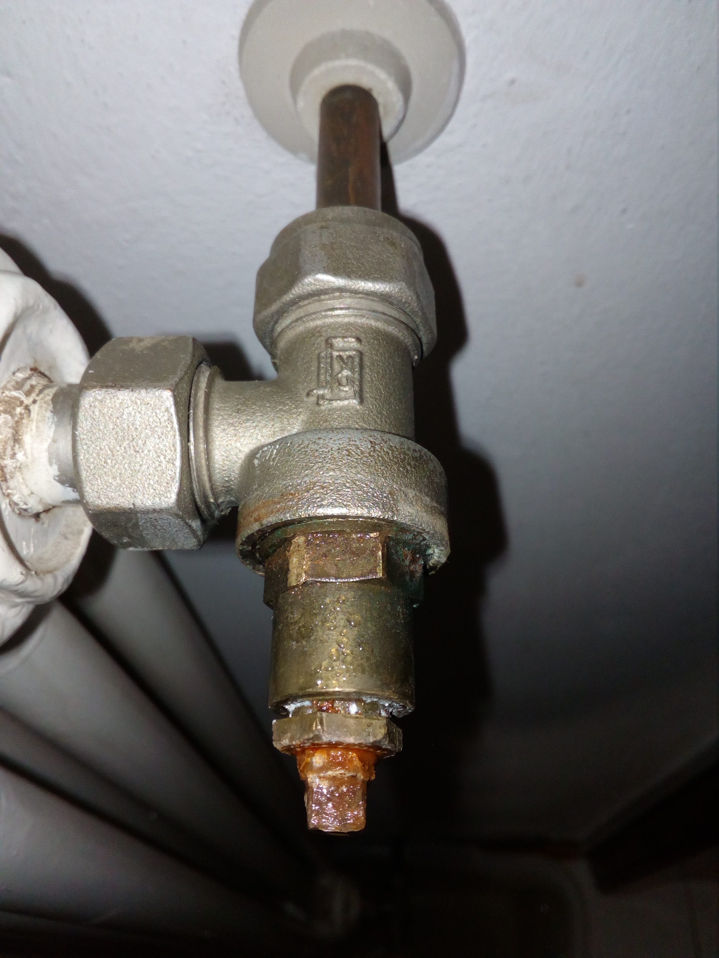

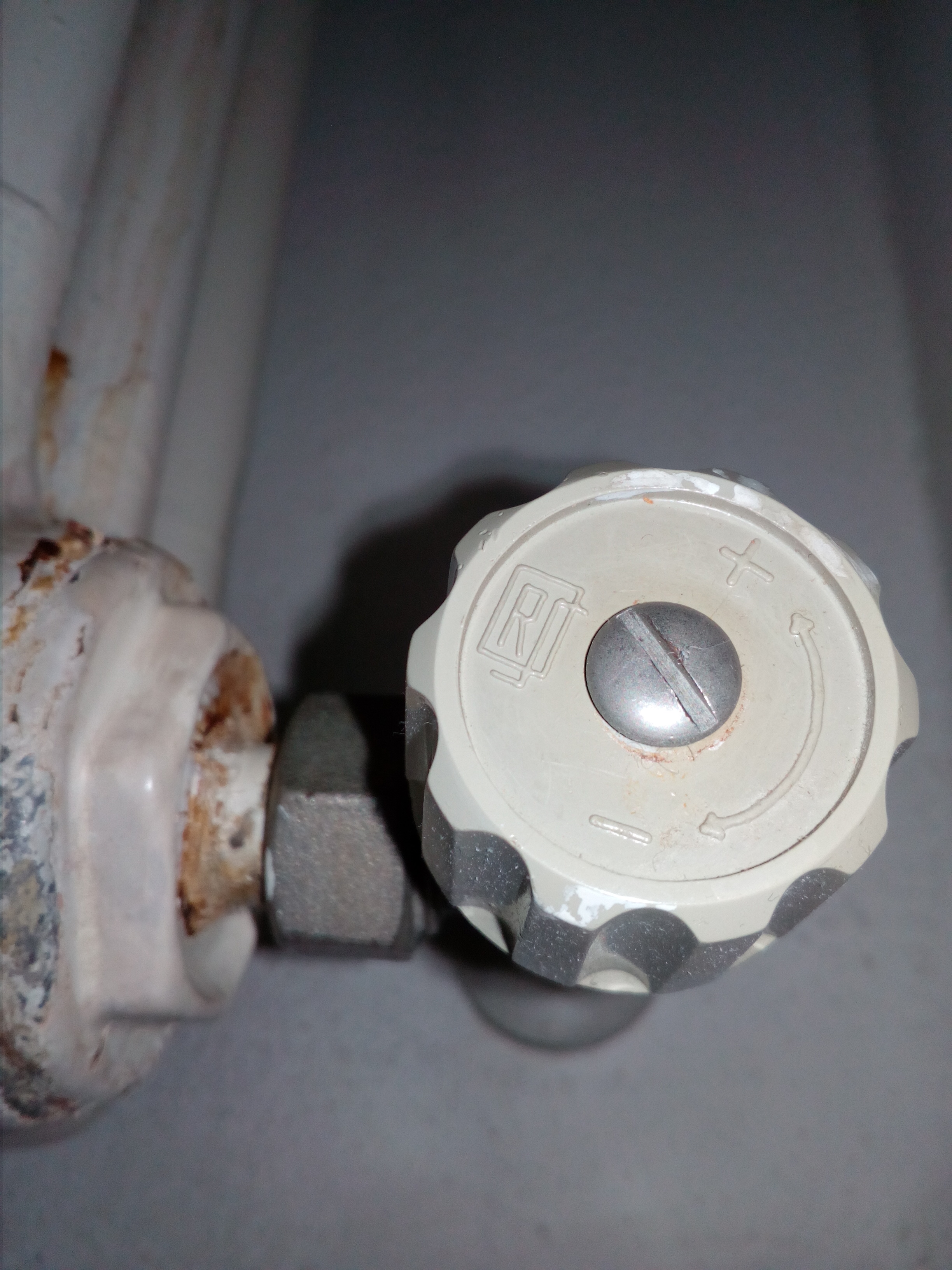

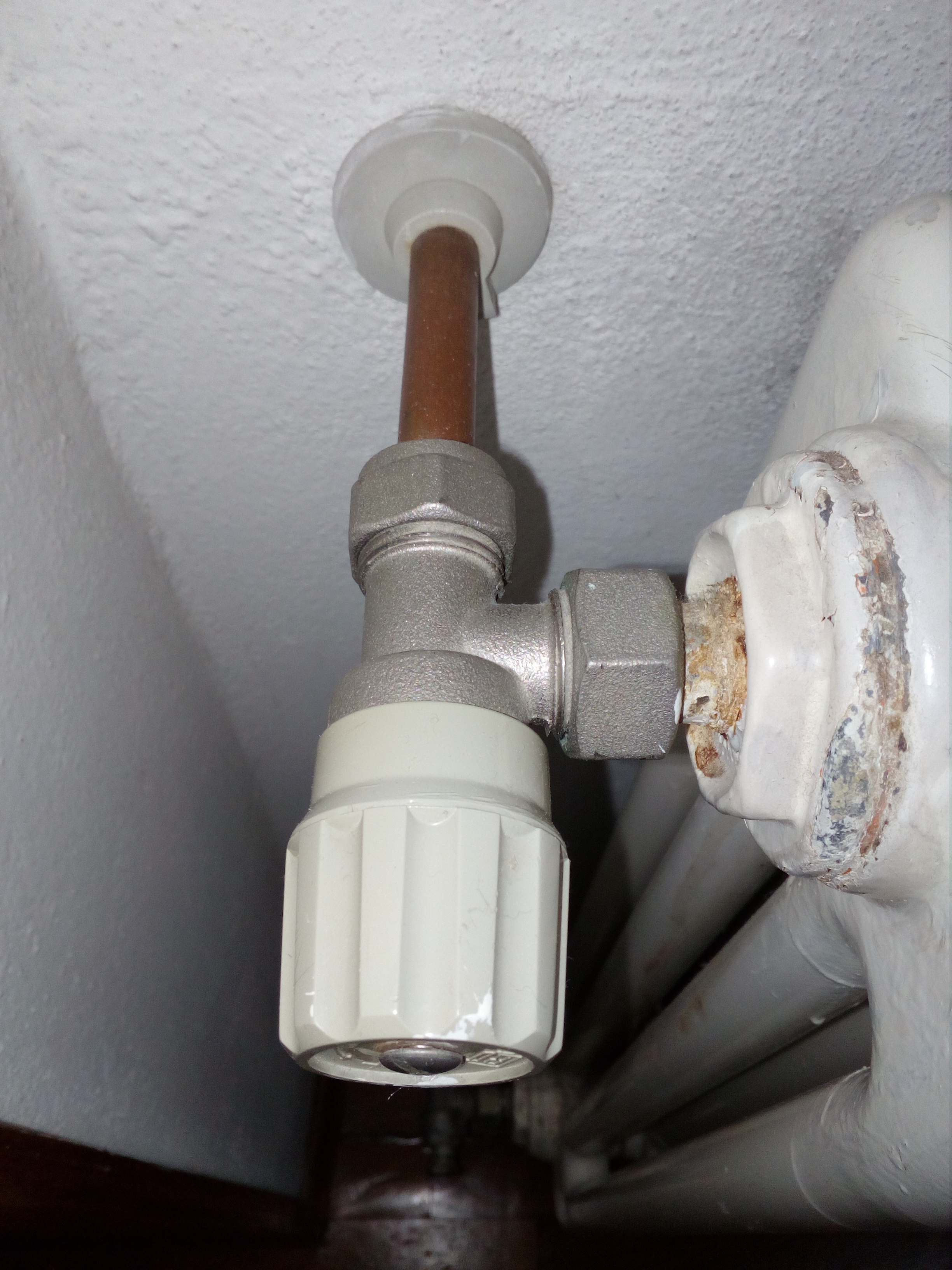

tool74 Inserito: 8 maggio 2021 Segnala Inserito: 8 maggio 2021 Ciao, devo sostituire questa valvola. Mi potete indicare il nome della marca? ed eventualmente dove reperirla? Grazie.
reka Inserita: 8 maggio 2021 Segnala Inserita: 8 maggio 2021 sembra l'unica cosa a posto dalle foto 😃 comunque se non la trovi uguale non è un problema.. il marchio non mi dice nulla ma magari arriva qualcuno che lo conosce..
miciobicio Inserita: 8 maggio 2021 Segnala Inserita: 8 maggio 2021 A parte che il nome della marca ci è scritto sopra, quindi la marca è "RS". Perché la devi sostituire? 🤔
tool74 Inserita: 8 maggio 2021 Autore Segnala Inserita: 8 maggio 2021 37 minuti fa, miciobicio scrisse: A parte che il nome della marca ci è scritto sopra, quindi la marca è "RS". Perché la devi sostituire? 🤔 Perde, il vitone all'interno e la sede è ormai arrugginito.
Stefano Dalmo Inserita: 8 maggio 2021 Segnala Inserita: 8 maggio 2021 perde il vitone ,immagino ti riferisca a dentro la manopola dove gira l'asse nella valvola , , Se è li il problema , ti sei accertato che non ha un dado di registro della tenuta ?togli la manopola e guarda . O magari metti una foto di dove perde .
miciobicio Inserita: 8 maggio 2021 Segnala Inserita: 8 maggio 2021 In effetti sono valvole talmente elementari che può perdere solo il premistoppa o la guarnizione fra fra vitone e corpo. Cose semplicissime da sistemare...
robertice Inserita: 8 maggio 2021 Segnala Inserita: 8 maggio 2021 8 minuti fa, miciobicio scrisse: che può perdere solo il premistoppa Se c'è si ripara facile, se non c'è si deve sostituire
miciobicio Inserita: 8 maggio 2021 Segnala Inserita: 8 maggio 2021 41 minuti fa, robertice scrisse: Se c'è si ripara facile, se non c'è si deve sostituire Se non mi ricordo male quella valvola ha il premistoppa. 🙂
tool74 Inserita: 9 maggio 2021 Autore Segnala Inserita: 9 maggio 2021 il 8/5/2021 at 16:53 , Stefano Dalmo scrisse: perde il vitone ,immagino ti riferisca a dentro la manopola dove gira l'asse nella valvola , , Se è li il problema , ti sei accertato che non ha un dado di registro della tenuta ?togli la manopola e guarda . O magari metti una foto di dove perde . Manopola smontata.
Stefano Dalmo Inserita: 9 maggio 2021 Segnala Inserita: 9 maggio 2021 Per eliminare la perdita dal ( premistoppa) basta avvitare , ma senza esagerare , altrimenti la manopola va troppo dura a girare , il dado esagonale anteriore . Però visto le condizioni ti direi di eliminare tutta quella ruggine , magari con un po di svitol . Allenta un mezzo giro il dado esagonale spruzzi un po di svitol , giri il gambo nei due sensi , cosi si libera da scorie , nagari abbondando con svitol , metti della carta intorno , così eviti di sghizzare intorno , quando è pulito e il gambo gira libero , avviti il dado quel tanto che non perda più e la manopola giri .
robertice Inserita: 9 maggio 2021 Segnala Inserita: 9 maggio 2021 il 8/5/2021 at 20:55 , miciobicio scrisse: Se non mi ricordo male quella valvola ha il premistoppa. Ricordavi bene😀
tool74 Inserita: 10 maggio 2021 Autore Segnala Inserita: 10 maggio 2021 12 ore fa, Stefano Dalmo scrisse: Per eliminare la perdita dal ( premistoppa) basta avvitare , ma senza esagerare , altrimenti la manopola va troppo dura a girare , il dado esagonale anteriore . Però visto le condizioni ti direi di eliminare tutta quella ruggine , magari con un po di svitol . Allenta un mezzo giro il dado esagonale spruzzi un po di svitol , giri il gambo nei due sensi , cosi si libera da scorie , nagari abbondando con svitol , metti della carta intorno , così eviti di sghizzare intorno , quando è pulito e il gambo gira libero , avviti il dado quel tanto che non perda più e la manopola giri . Ho provato. Però per non farlo sgocciolare devo stringelo parecchio e la manopola diventa troppo dura da girare. Se allento il dado esagonale un minimo ricomincia la perdita.
