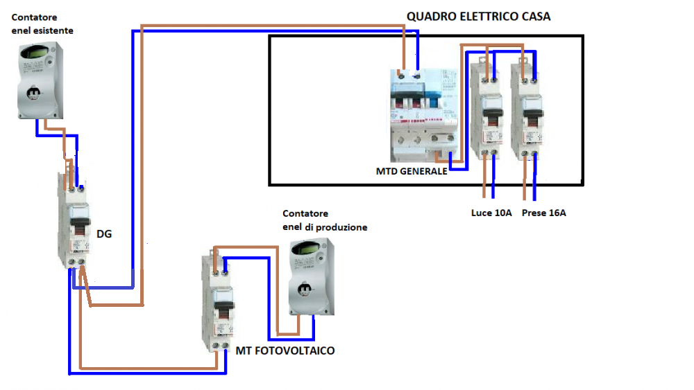

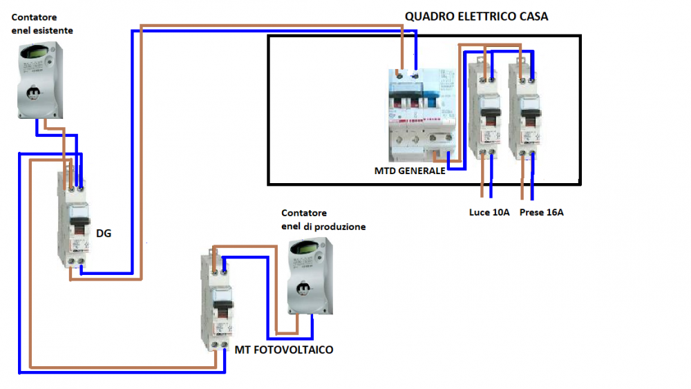

Energyze Inserito: 8 maggio 2021 Segnala Inserito: 8 maggio 2021 Buongiorno, un impianto fv può essere collegato senza problemi direttamente al DG presente sotto il contatore a protezione del montante? In genere il collegamento tra fv e impianto di casa avviene collegando i cavi in uscita dal contatore di produzione al magnetotermico presente nel quadro di casa. Attendo vostri pareri.
Energyze Inserita: 8 maggio 2021 Autore Segnala Inserita: 8 maggio 2021 Allego uno schemino che riassume quanto da me descritto sopra
giuseppe071964 Inserita: 8 maggio 2021 Segnala Inserita: 8 maggio 2021 Il DG e' un dispositivo che deve permetterti di separarti dalla rete, quindi secondo il mio punto di vista devi collegarti a valle e non a monte
giuseppe071964 Inserita: 8 maggio 2021 Segnala Inserita: 8 maggio 2021 7.4 Dispositivo generale (DG), eventualmente DGL Il Dispositivo Generale unico separa l’intero impianto Utente dalla rete BT del Distributore in caso di guasto a valle del punto di connessione (guasto interno); esso ha le caratteristiche come da CEI 0-21. In alternativa al DG unico, è consentito installare fino al massimo di 3 (tre) DGL. Il DG: − non deve aprirsi per guasti a monte dell’impianto dell’Utente; − deve aprirsi per guasti sull’impianto dell’Utente. Qualora l’Utente chieda al Distributore il valore della corrente di cortocircuito minima, il DG deve aprirsi per valori di corto circuito che superino il valore comunicato dal Distributore. Il DG (eventualmente realizzato con più DGL) deve essere sempre presente.
Energyze Inserita: 10 maggio 2021 Autore Segnala Inserita: 10 maggio 2021 il 8/5/2021 at 15:43 , giuseppe071964 scrisse: Il DG e' un dispositivo che deve permetterti di separarti dalla rete, quindi secondo il mio punto di vista devi collegarti a valle e non a monte Dici in questo modo (ho modificato lo schema postato in precedenza)? Effettuando il collegamento come riportato in foto e quindi ai morsetti di uscita del magnetotermico, la corrente prodotta dall'impianto fv in eccesso rispetto a quella richiesta dall'utente può essere immessa in rete? Ho qualche dubbio.
giuseppe071964 Inserita: 11 maggio 2021 Segnala Inserita: 11 maggio 2021 Per me cosi' dovrebbe funzionare bene, anzi andrei a sostituire il magnetotermico sotto il contatore di produzione con un magnetotermico differenziale
Adelino Rossi Inserita: 12 maggio 2021 Segnala Inserita: 12 maggio 2021 La discussione aggiuntiva sullo stesso argomento è stata chiusa. In riferimento alla discussione attuale, l'impianto è stato realizzato da un progetto certificato e autorizzato o è una installazione "far da se"?
Energyze Inserita: 12 maggio 2021 Autore Segnala Inserita: 12 maggio 2021 3 ore fa, Adelino Rossi scrisse: La discussione aggiuntiva sullo stesso argomento è stata chiusa. In riferimento alla discussione attuale, l'impianto è stato realizzato da un progetto certificato e autorizzato o è una installazione "far da se"? No si tratta di un mio dubbio dal punto di vista concettuale.
