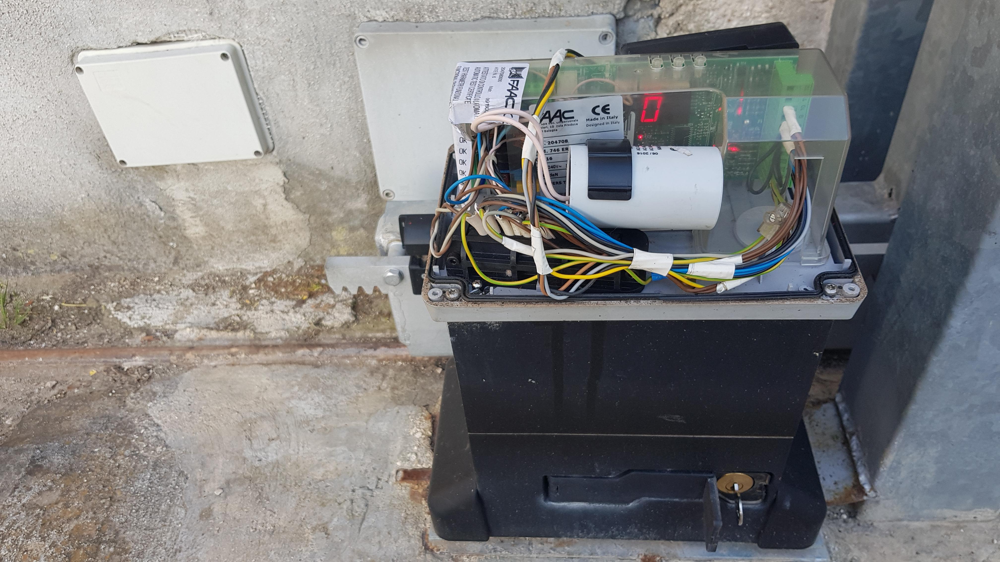

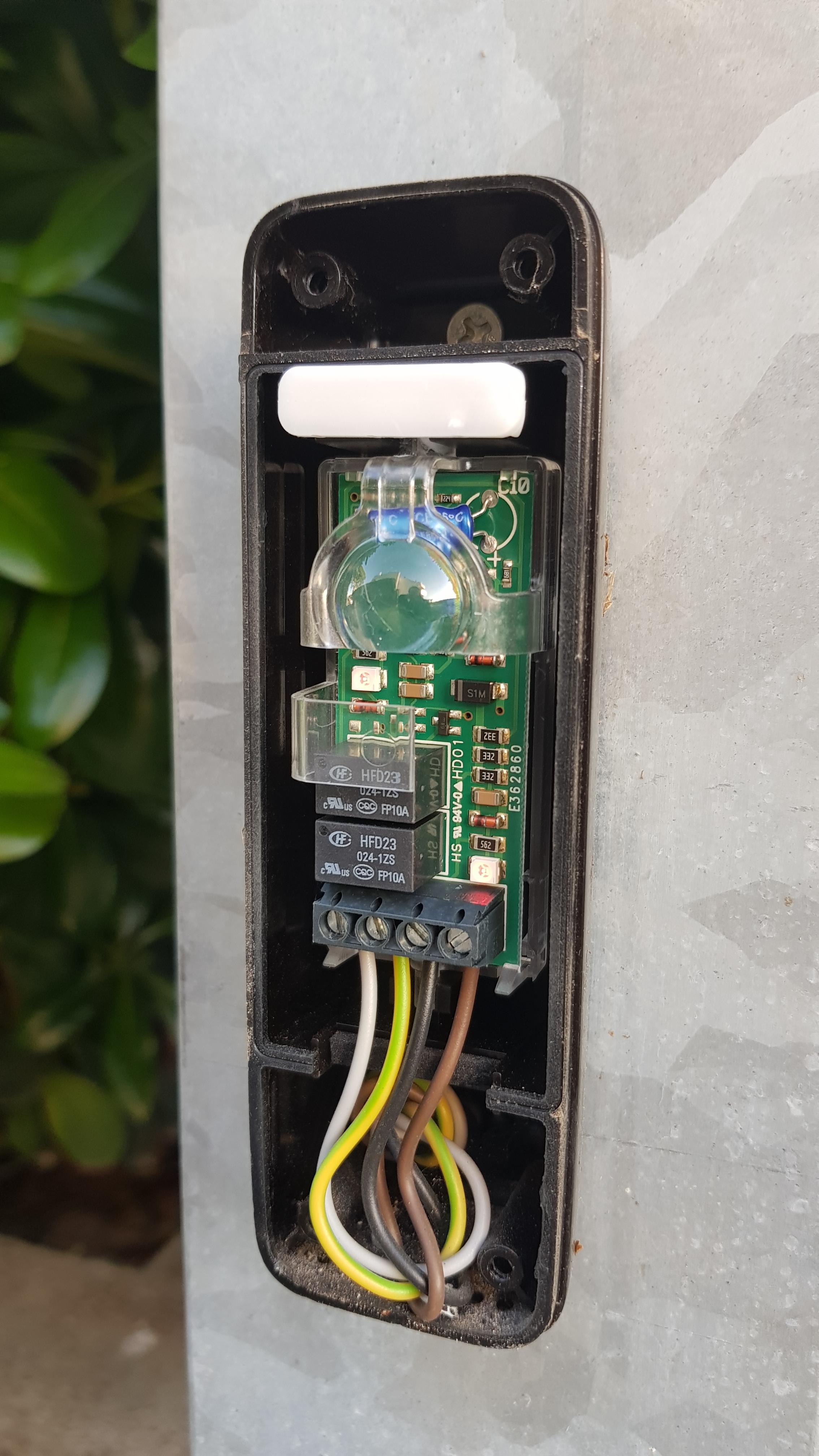

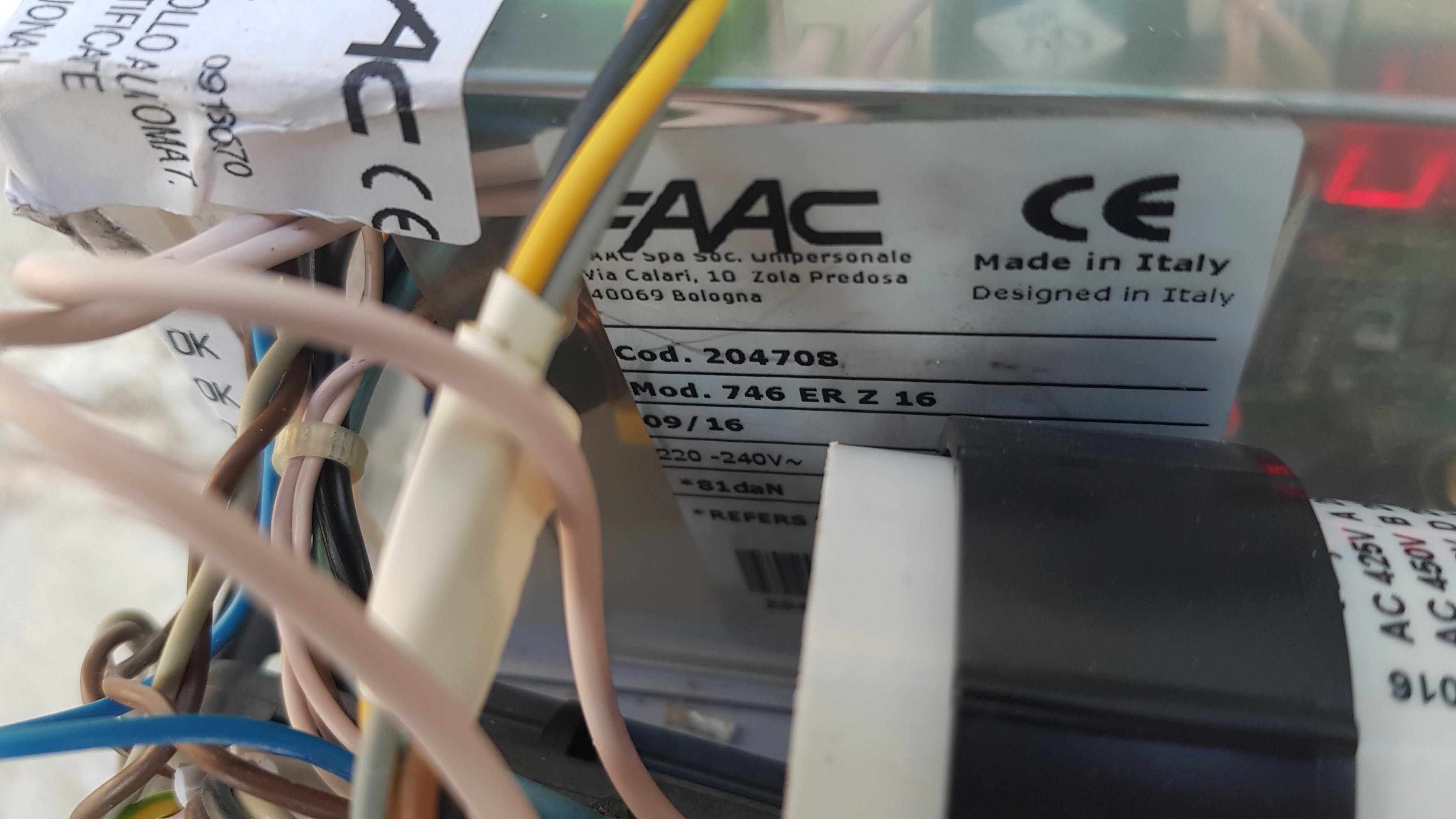

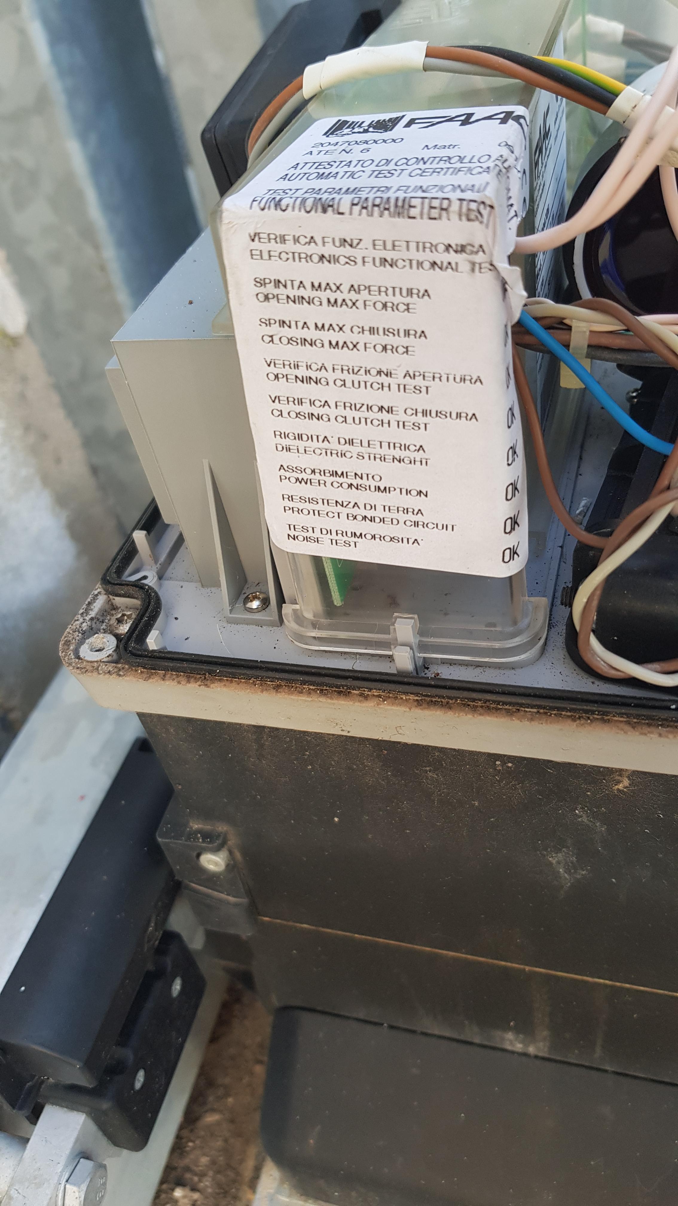

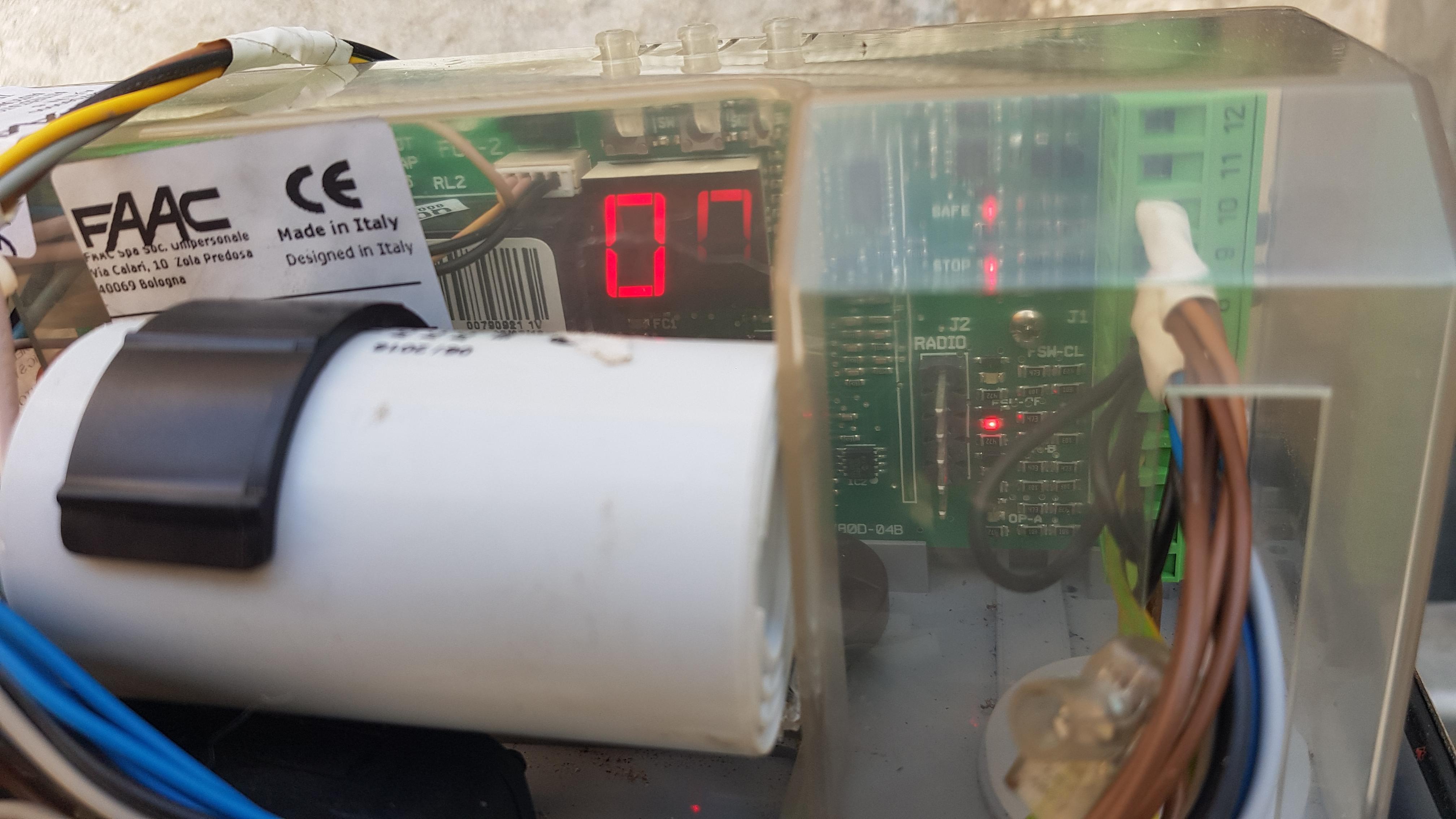

FAAC Mod. 746 ER Z 16 anta scorrevole: si apre ma non si chiude
Morphale
Ciao a tutti, vi seguo con piacere da molto tempo ma solo oggi pubblico il mio primo messaggio.
Ho un problema con il motore in oggetto e cercherò di essere il più specifico possibile in modo da darvi più elementi possibili per tentare di darmi un aiuto. Sono un neofita totale, non mi occupo di questo settore dunque vi chiederei la gentilezza di rispondere in modo semplice e chiaro :-)
Qualche mese fa il cancello ha iniziato ad aprirsi regolarmente tramite impulso del telecomando ma senza avviare la chiusura automatica, nè tantomeno dando un altro impulso con il telecomando. Magicamente però a fine giornata tornava a chiudersi da solo!
Negli ultimissimi giorni invece non si chiude più neanche a fine giornata ma rimane perennemente aperto.
Questa la situazione:
1) aperto e pulito le due fotocellule (una fc presente un led rosso, l'altra fc due led rossi e si sente il relè che scatta al passaggio);
2) aperto il coperchio del motore e registrato il comportamento dei led e del display sulla scheda interna:
  • A cancello chiuso e fermo: display 0 , due led accesi in alto
  • A richiesta apertura da telecomando: display 1, tre led accesi (due in alto , 1 in basso)
  • A richiesta di stop : display 2, quarto led acceso (in concomitanza con pressione tasto telecomando) - il cancello si ferma
  • A richiesta, a cancello fermo, di chiusura: prima pressione del telecomando quarto led in basso acceso ma cancello resta fermo; a seconda pressione del tasto: display 1 ed ancora apertura del cancello
  • A fine corsa: arresto del cancello display 4 - Se chiedo chiusura con telecomando si accede solo quarto led ma il cancello non si muove.
In pratica è come se il motore andasse solo in avanti. Ho fatto un video della situazione descritta se potesse essere utile.
Avreste suggerimenti o consigli da darmi per risolvere ed evitare l'intervento di un tecnico?
Grazie mille.
Link al commento
Condividi su altri siti
il 8/5/2021 at 14:46 , Roberto Garoscio scrisse:
Led Fsw close spento,o la foto rx è guasta o il cavo che la collega è difettoso.
Il led Fsw close è presente sulla fotocellullra rx oppure è presente sulla scheda del cancello?
Potrei intervenire in autonomia secondo te?
Link al commento
Condividi su altri siti
Roberto Garoscio
È il terzo scendendo.
Cosa intendi intervenire in autonomia, forse fare la riparazione?
In teoria chi non è abilitato non dovrebbe neanche aprire il coperchio del motoriduttore, in pratica invece vediamo tutti i giorni che le persone si arrangiano come possono. Considerando che la fotocellula non è un elemento di sicurezza verso le persone puoi anche azzardarti a cercare il guasto autonomamente, l’importante non vai a toccare regolazioni di frizione o encoder.
Link al commento
Condividi su altri siti
