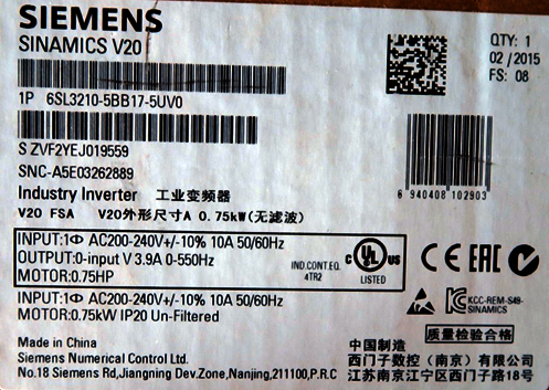

pasal Inserito: 8 maggio 2021 Segnala Inserito: 8 maggio 2021 Premesso che non so nulla di inverter, possiedo questo inverter (fermo da tempo) che non riesco a impostare per un utilizzo su di un tornietto. L'utilizzo è previsto con comandi diretti sull'inverter e nessuna appendice. Non riesco a fargli comandare la rotazione inversa. Nel dubbio che sia stato pasticciato qualcosa a livello di configurazione vorrei provare a fare reset di fabbrica. Ma non riesco neanche in questo. Ringrazio per l'attenzione. Allego i dati dettagliati dell'inverter: SIEMENS SINAMICS V20 1P 6SL3210-5BB17-5UV0 -02/2015 FS: 08 S ZVF2YEJ019559 - SNC - A5E03262889 Industry Inverter V20 FSA INPUT:1 AC200-240v +/- 10% 10A 50/60Hz OUTPUT: 0-input V3.9A 0-550Hz MOTOR: 0.75HP INPUT:1 AC200-240v +/- 10% 10A 50/60Hz MOTOR: 0.75 kW IP20 Un-filtered
Livio Orsini Inserita: 8 maggio 2021 Segnala Inserita: 8 maggio 2021 4 minuti fa, pasal scrisse: Non riesco a fargli comandare la rotazione inversa. Hai letto il manuale di installazione, uso e manutenzione?
pasal Inserita: 8 maggio 2021 Autore Segnala Inserita: 8 maggio 2021 certo, letto e riletto. Ho anche provato e riprovato. Ma senza successo. Io non ne capisco nulla, ma se mi posso permettere direi che sono manuali molto criptici. Come ultima novità aggiungo che sono riuscito (non so come) a fare il reset di fabbrica (parametro 21) Ma poi non ho ottenuto nulla di positivo. Il P1100 (blocco rotazione inversa) non gli fa neanche il solletico. Il motore se ne sta lì tranquillo, e riparte per il suo verso appena elimino il comado con le due frecce. Ho trovato si internet altri manuali che riportano parametri diversi ma ritengo che siano dedicati a release successive alla mia FS 08. Suggerimenti? grazie
Livio Orsini Inserita: 9 maggio 2021 Segnala Inserita: 9 maggio 2021 Intanto per prima cosa, devi introdurre tutti i parametri relativi al tuo motore; se è previsto da quel modello eseguire l'auto tuning. Io non conosco quell'inverter ma, o non è prevista l'inversione di rotazione da tastierino oppure, più probabilmente, non dai il comando corretto.
pasal Inserita: 9 maggio 2021 Autore Segnala Inserita: 9 maggio 2021 e dai, speravo proprio di trovare qualcuno che avesse lo stesso inverter e/o avesse incontrato analogo problema. Io ho cercato di seguire le istruzioni, che d'altra parte mi hanno consentito di variare i tampi di partenza e di decelarazione. Ma sulla rotazione inversa, che pure è citata, nisba non mi ubbidisce!! Non voglio esagerare ma se qualcuno avesse voglia e tempo di consultare le pagine del mio manuale lo allegherei. Devo però convertirlo da pdf, che non è allegabile .
Livio Orsini Inserita: 9 maggio 2021 Segnala Inserita: 9 maggio 2021 32 minuti fa, pasal scrisse: Devo però convertirlo da pdf, che non è allegabile . Devi caricare il PDF nello spazio d'archivio, premi "Crea" e scegli "File download", poi metti il link nel messaggio.
