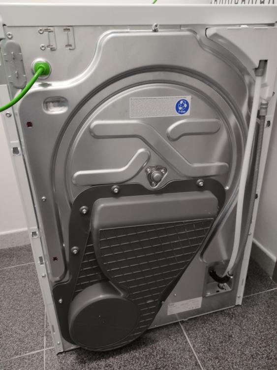

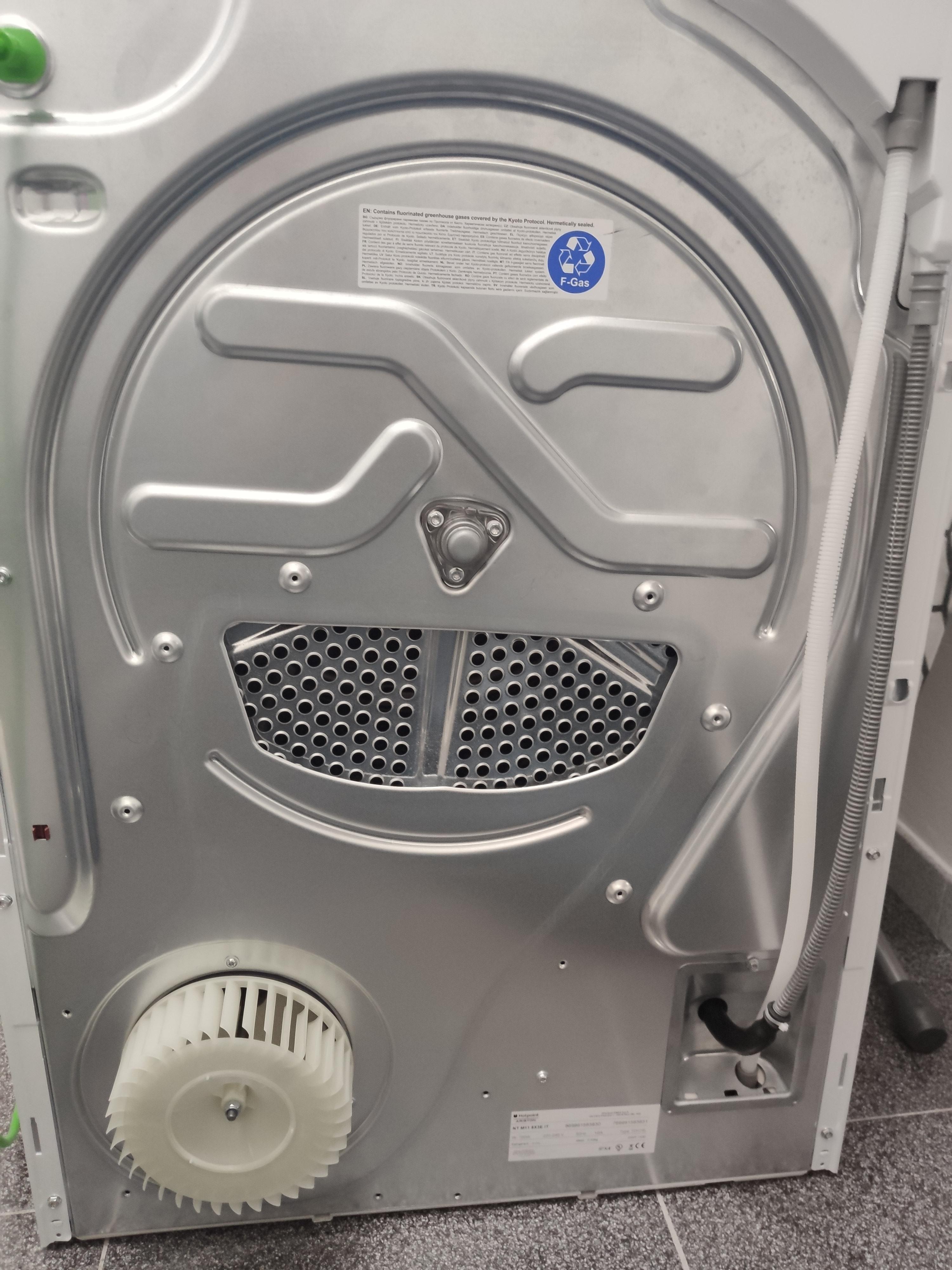

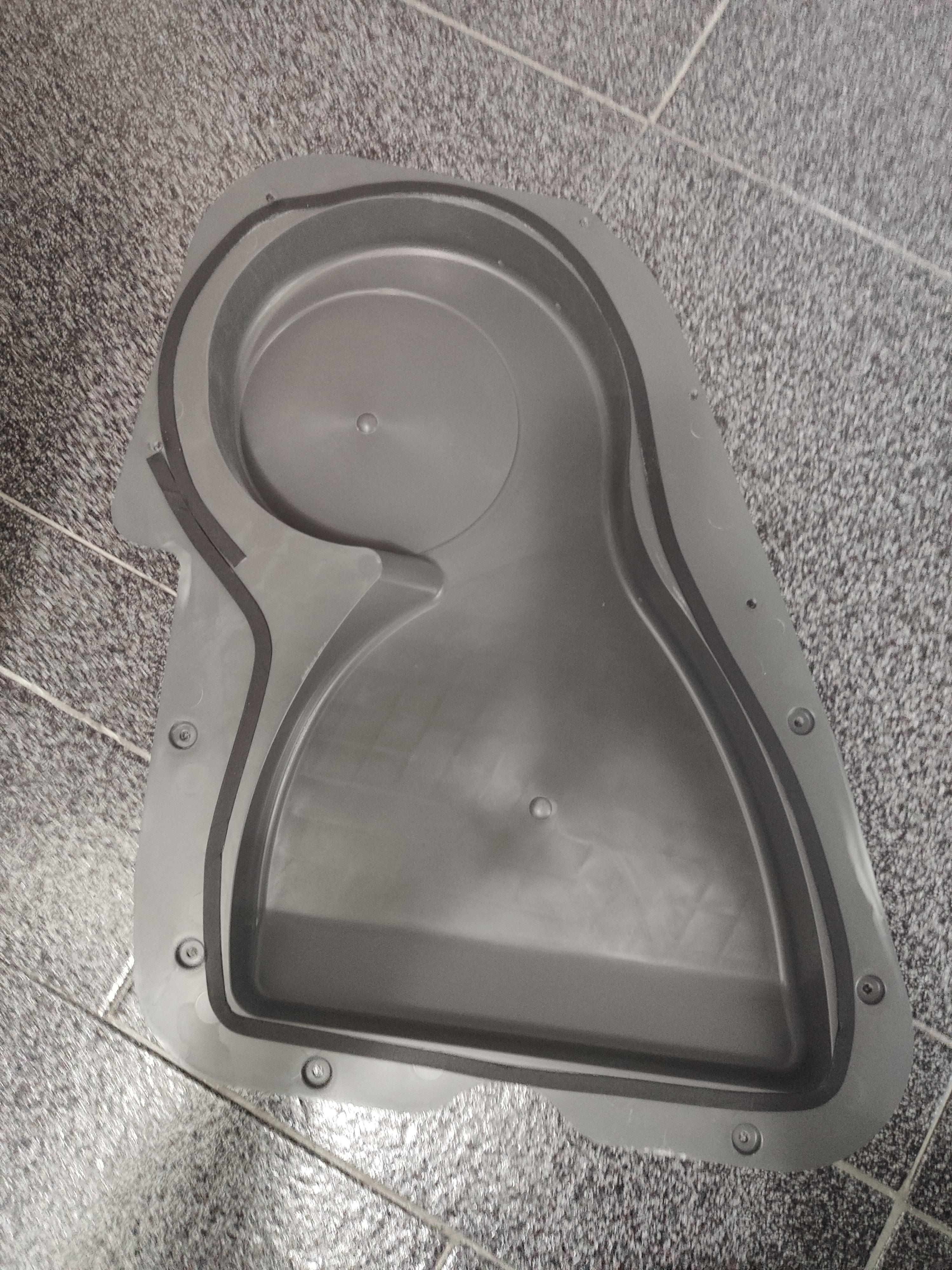

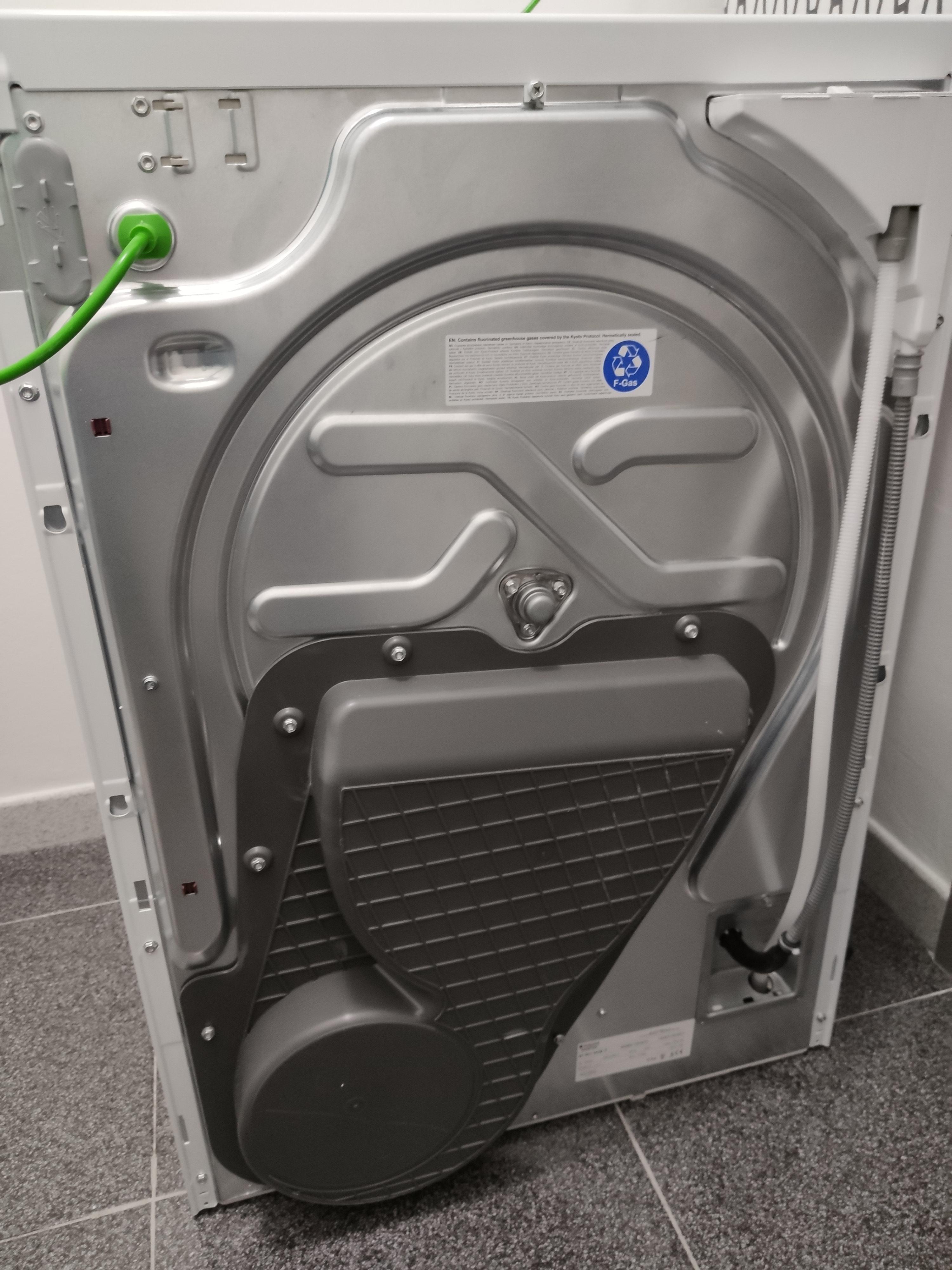

Asciugatrice Hotpoint rumorosa
lted1
Ciao a tutti,
Ho una asciugatrice nuova Hotpoint che quando si riscalda (dopo circa un'ora) fa un rumore in fase di rotazione oraria del cestello. In fase antioraria il rumore non si sente.
Ho notato che premendo in alto a destra sul pannello posteriore (quello grigio di plastica) il rumore smette.
Sapreste dirmi se c'è una soluzione facile per ripararla?
Qui è possibile vedere il video del problema https://drive.google.com/file/d/1utoDVRW_S6oCKS0o_H0AElcDKyR3fjes/view?usp=drivesdk
Modificato: da lted1
Link al commento
Condividi su altri siti
Vorrei smontarlo anche io, però ho paura di fare più danni perché non ho idea di cosa possa esserci. Da quello che ho capito dovrebbe esserci la ventola, ma non ne sono sicuro
Link al commento
Condividi su altri siti
18 ore fa, lted1 scrisse:
Vorrei smontarlo anche io, però ho paura di fare più danni perché non ho idea di cosa possa esserci. Da quello che ho capito dovrebbe esserci la ventola, ma non ne sono sicuro
Ho trovato il tempo di smontare l'asciugatrice, ecco cosa c'è sotto il carter; a prima vista mi sembra non ci sia niente di strano.
Avete qualche idea sulla possibile causa?
Modificato: da lted1
Link al commento
Condividi su altri siti
come vedi non c'è nulla di complicato sotto.
devi capire causa il rumore, se la ventola o il cestello ad esempio..
se a occhio non si vede nessun segno di sbattimento io farei un po' di prove, magari avviando la macchina senza avvitare il carter e tenendolo con la mano se non va ecc ecc...
direi che è il classico lavoro investigativo, difficile da prevedere e quindi spiegare... si va a tentativi
Link al commento
Condividi su altri siti
Se fosse la ventola dovresti trovare dei segni sul carter in plastica grigio che hai smontato. Si come ha scritto Reka la cosa migliore è avviarla senza il carter per poco tempo e vedere come si comporta.
Link al commento
Condividi su altri siti
La mia ipotesi è che il calore, dopo circa un'ora, faccia dilatare il cestello o la lamiera posteriore (o entrambi) e che quindi si venga a creare lo sfregamento che genera il rumore.
Credo che rimuovendo il carter non ci sia più il riscaldamento del tutto
Link al commento
Condividi su altri siti
