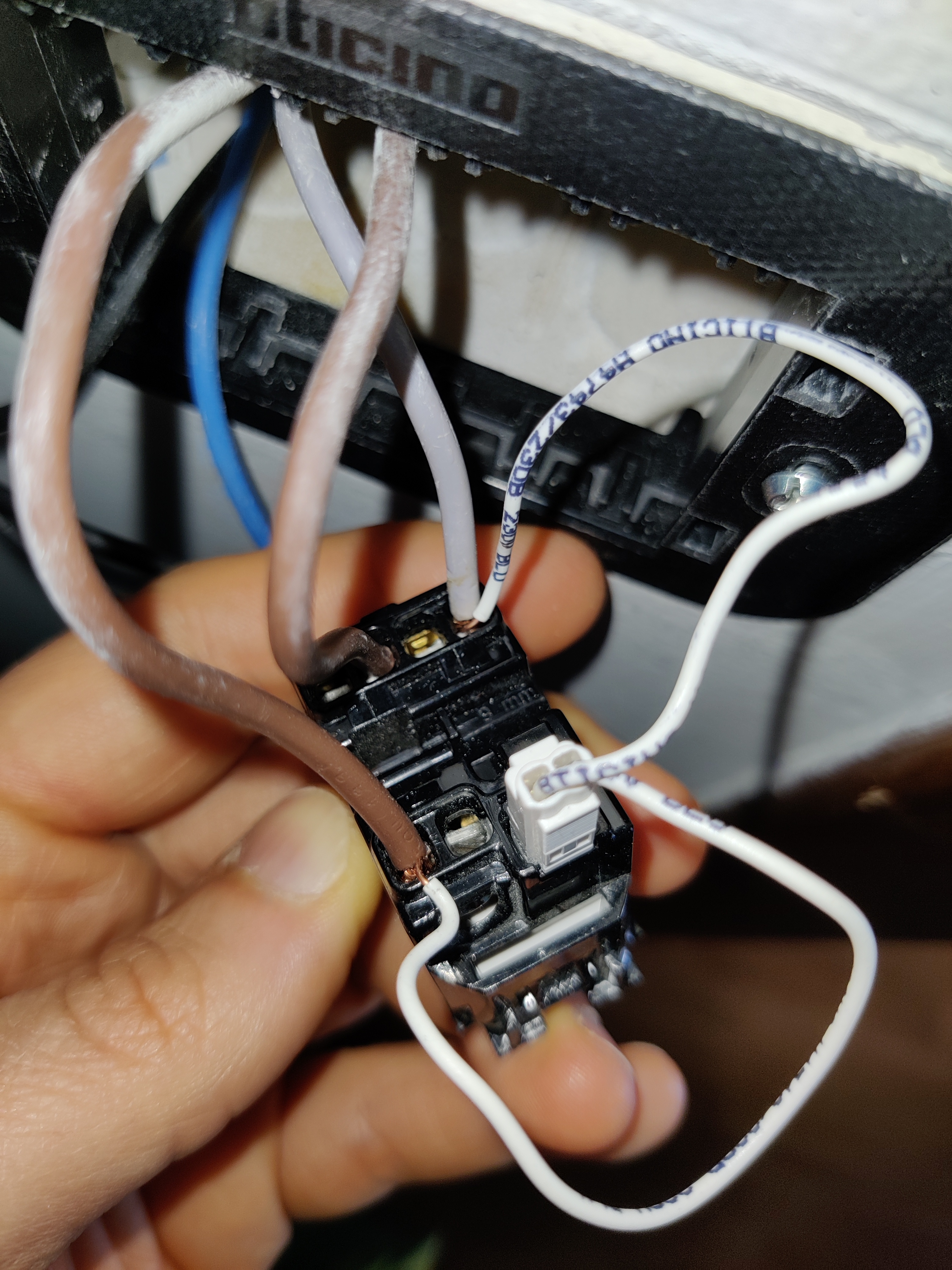

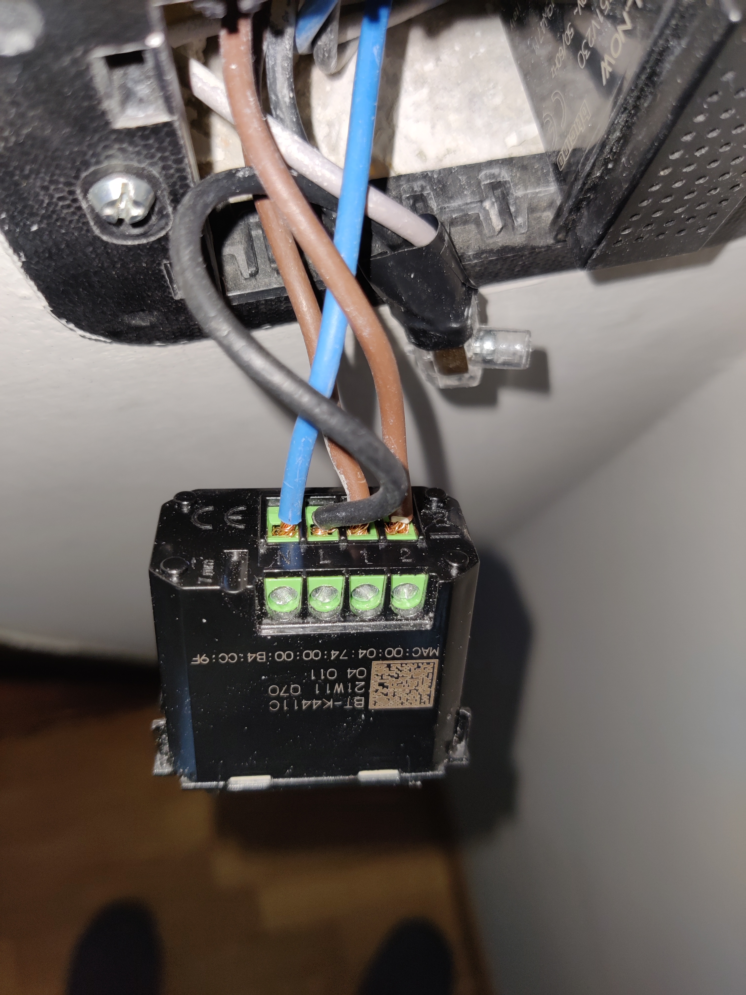

soichir0 Inserito: 8 maggio 2021 Segnala Inserito: 8 maggio 2021 Buonasera, ho acquistato ed installato il deviatore/dimmer connesso in oggetto. Come da istruzioni l'ho posizionato all'inizio dell'impianto (composto da un punto luce comandato da due deviatori, uno standard e, appunto, uno connesso con funzione dimmer) e, per quanto riguarda il neutro, l'ho preso dal campanello che alloggia nella stessa scatola. Il deviatore/dimmer connesso si è collegato senza problemi al gateway e sia da cellulare che dallo stesso deviatore/dimmer connesso posso accendere e spegnere la luce e regolare l'intensità. Il problema ce l'ho con il deviatore standard che, se spengo la luce dalla APP e dal deviatore/dimmer connesso, si "disattiva" e non è possibile nè riaccendere e il punto luce nè mostra più il led di segnalazione (che solitamente si accende se la luce è spenta). Volevo chiedervi se potete aiutarmi a trovare l'errore che sicuramente ho commesso. Grazie
Maurizio Colombi Inserita: 9 maggio 2021 Segnala Inserita: 9 maggio 2021 Da come la racconti c'è solamente un errore di collegamento dei fili, controlla che i due estremi del deviatore esistente, siano connessi con i die estremi del deviatore nuovo. Al limite inserisci una foto dei due apparecchi, cercheremo di risolvere il problema.
soichir0 Inserita: 10 maggio 2021 Autore Segnala Inserita: 10 maggio 2021 Maurizio grazie per l'aiuto. Arricchisco un po' le informazioni che ti ho dato. Prima dell'inserimento del deviatore/dimmer connesso l'impianto funzionava senza problemi. Sono andato ad inserire il deviatore/dimmer connesso al posto del deviatore standard che era collegato alla fase, aggiungendo il neutro derivando dal frutto del campanello nella stessa scatola. Ti allego le immagini di questi due collegamenti. Grazie
Maurizio Colombi Inserita: 10 maggio 2021 Segnala Inserita: 10 maggio 2021 In una deviata la lampada di segnalazione non si collega in quel modo, non servirebbe a nulla. Prova a scollegarla.
soichir0 Inserita: 10 maggio 2021 Autore Segnala Inserita: 10 maggio 2021 Purtroppo è la stessa cosa, nei deviatori standard che avevo era installata in questo modo. Anche ora che ho rispristinato i due deviatori standard il led è così collegato e tutto funziona: il led rimane acceso quando il punto luce è spento e si spegne quando il punto luce si accende. Commetto qualche errore?
soichir0 Inserita: 11 maggio 2021 Autore Segnala Inserita: 11 maggio 2021 Ho svolto di nuovo la prova togliendo il led, il risultato è lo stesso, sinceramente non saprei cosa provare
soichir0 Inserita: 11 maggio 2021 Autore Segnala Inserita: 11 maggio 2021 In realtà il deviatore dimmer/connesso è il L4411c, nel titolo ho messo il riferimento sbagliato. Dalle istruzioni di questo ho visto che è utilizzabile o al posto di un interruttore, o insieme ad un pulsante. In questo caso dovrei modificare il circuito...
Maurizio Colombi Inserita: 11 maggio 2021 Segnala Inserita: 11 maggio 2021 Per cortesia, continua su questa discussione senza accodarti ad altre. Se ti va leggi questo intervento!
