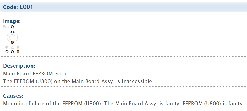

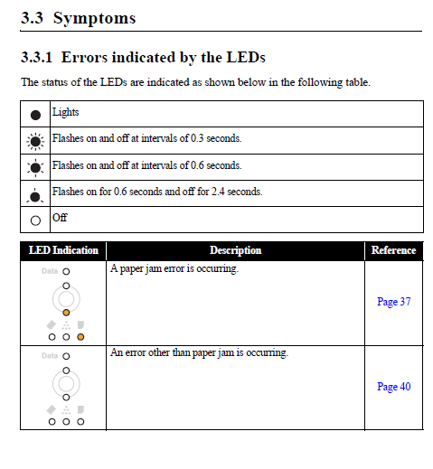

Stampante epson Aculaser m2000D errore
Ciao tutti e grazie per questo forum molto interressante
ho una stampante  epson Aculaser m2000D si acende normalement fa tutti i suoi test e va tutto liscio quando lancio la stampa dal pc va in errore guardando il manuale supporto pe loro e la eprom ma non mi sembra per quanto non da nessun errore in partenza lo da solo quando lancio la stampa .
cercando sul web trovo un sito con errore eprom e scarico un pdf che dice che ce carta incepata .
a me logicamente e spero sia la seconda anche perche come dicevo l'errore lo fa solo quando stampo se era errore eprom lo fa a l'avvio .
ho fatto un video su youtube
https://www.youtube.com/watch?v=p5fNG7O-4M8
allego anche le screenshot di questi  manuali service .
qualcuno mi puo dare una mano ?
e grazie mille
