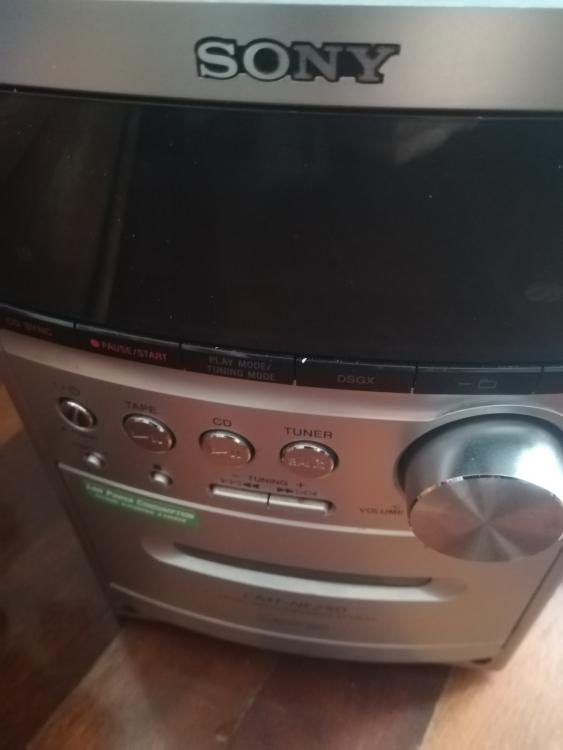

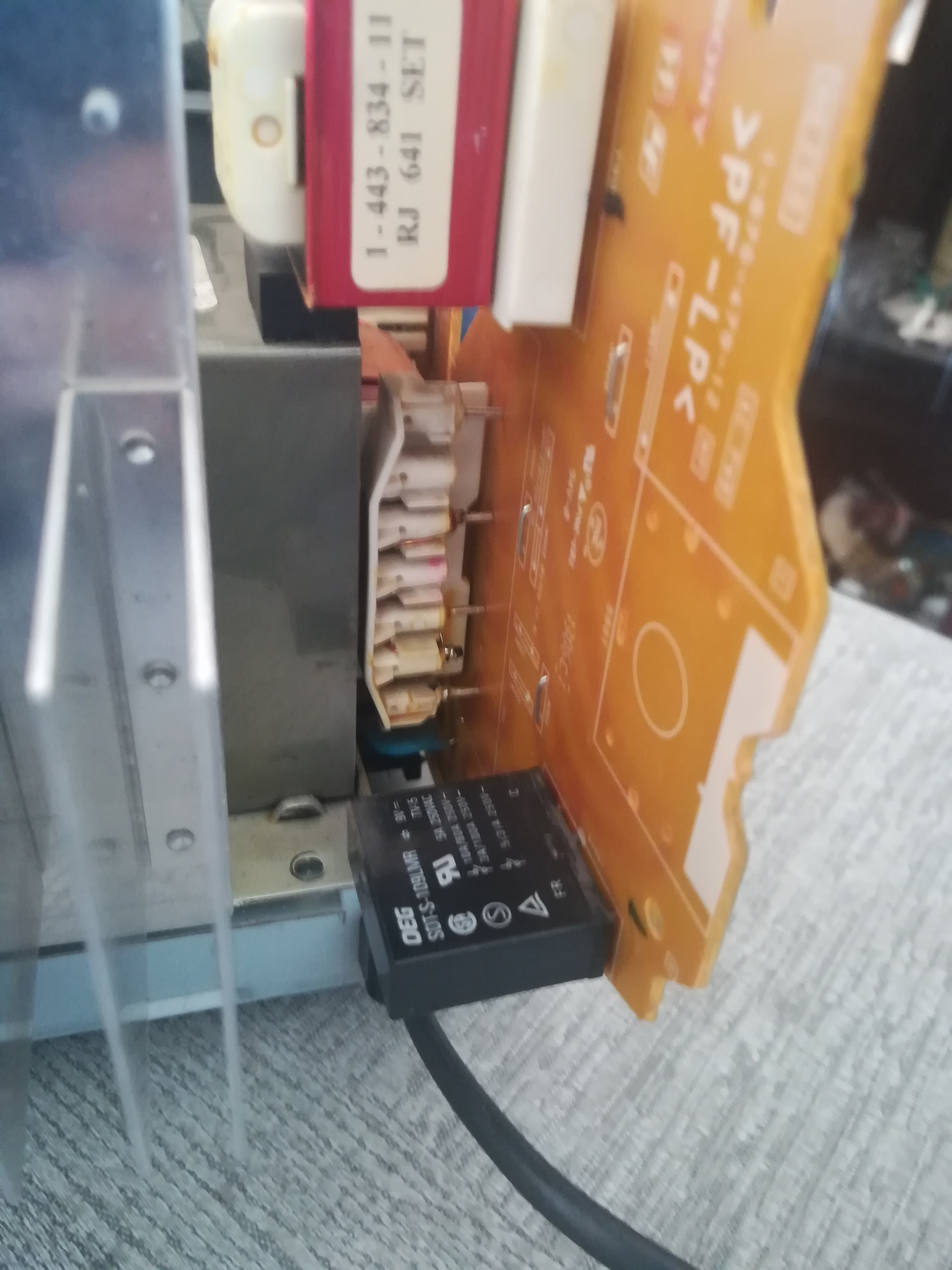

Hi fi Sony guasto
Buongiorno a tutti:
Ho un hi fi Sony cmt—nez50 che si accende, fa un po' di rumori sugli ingranaggi della cassetta e si spegne da solo(scatta un relè) poi lo riaccendi, va un po' e poi si spegne dopo un po'... Cosa potrei controllare? Allego foto relè... Grazie
Quote
va un po' e poi si spegne
Visto che scatta, penso che il relè sia l'unica cosa che funziona... 😄
Verifica che le cinghie della meccanica siano in buono stato, altrimenti potrebbe essere anche una protezione dello stadio finale.
Mentre è acceso, la radio si riesce a sentire ?
Modificato: da patatino59
Le cinghie sono ok e quando si accende si sente e funziona correttamente.. Grazie
Anche perché all'inizio si spegne sempre e fa il rumore nel vano cassetta ma poi va anche 1 ora e si spegne senza fare rumori.... Poi togli la presa, la rimetti e dopo un po' riparte... Come se si surriscaldasse qualcosa(a me da quell'impressione)
Ciao, dovresti provare con dello spray  Congelante, potrebbe essere un transistor o un condensatore che và in deriva termica. Ad apparecchio acceso provi a spruzzare sui vari componenti, lo schok termico dovrebbe crearti il difetto. Poi se hai un saldatore, provi ad avvicinare la punta calda ai vari componenti, riprovado si dovrebbe riaccendere.
Ok proverò grazie mille del suggerimento! Poi ti dirò il risultato!
Ciao Minoza penso di aver trovato il guasto... Era molto più semplice del previsto... La ventolina a volte si ferma e lo stereo probabilmente ad una certa temperatura va in protezione... Provo a cambiare la ventolina poi ti faccio sapere
Scusa ma facendo delle prove ho messo dello spry x contatti sui connettori e adesso il potenziometro volume non è perfetto come prima... Va se alzi piano ma a volte abbassa invece di alzare... Cosa potrei fare?
2 ore fa, chrismila scrisse:
adesso il potenziometro volume non è perfetto come prima
Credo che non sia un potenziometro, ma un encoder.
Se è così la manopola gira sempre, e non ha un inizio e fine corsa.
Prova a soffiarci solo aria, e nessuno spray liquido, dovrebbe riprendere a funzionare.
