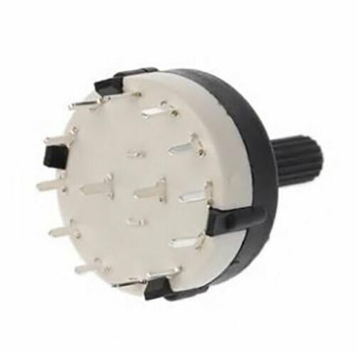

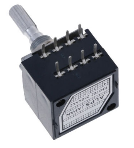

Audio Potenziometro Connessioni
Salve a tutti,
dovrei collegare il potenziometro di recupero alps che allego, il quale ha 4 x 2 pin, vorrei capire come fare il cablaggio per gli ingressi ed uscita dei segnali audio nel potenziometro, il segnale arriva da due prese a pannello rca, considerando inoltre che la scheda di amplificazione prevede in ingresso soltanto un ground per il segnale audio.
Vorrei capire inoltre se aggiungendo un selettore rotativo 2poli come quello da foto posso effettuare un collegamento a sorgenti multiple portando il segnale audio desto e sinistro al selettore e poi al potenziometro, mentre il ground andrebbe direttamente al potenziometro.
Se il potenziometro è quello nella foto, la piedinatura dovrebbe essere questa:
w2m13i1KlOYLWg10DoQQ337W6DW0mIZrgLqemzlj
Se non usi il loudness puoi semplicemente non collegarlo. Per il selettore usa un tester per vedere la pidinatura, non dovrebbe essre difficile.
Ciao, Ale.
