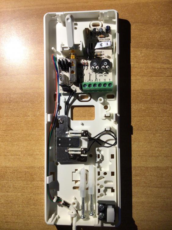

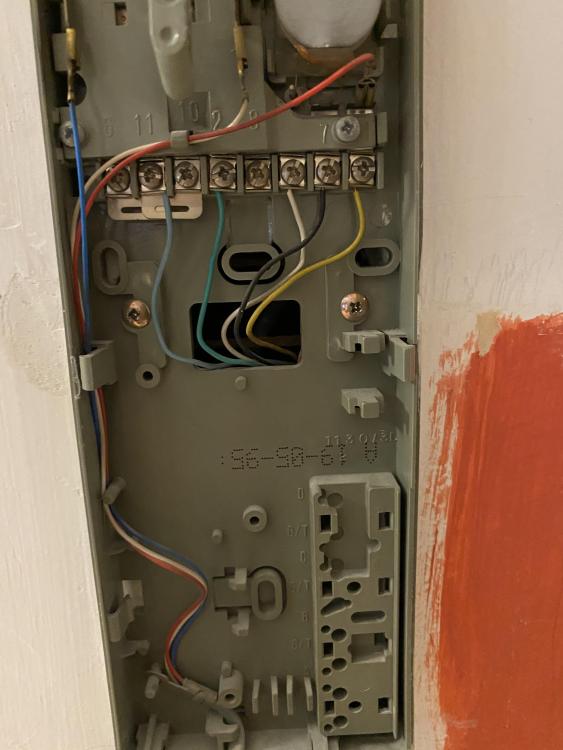

Gigi_1960 Inserito: 10 maggio 2021 Segnala Inserito: 10 maggio 2021 Buongiorno, ho dovuto sostituire il mio vecchio citofono URMET 1130 a 5 fili e ho acquistato un URMET 1130/16 che mi è stato detto essere compatibile. Il fatto é che i collegamenti sono completamente diversi fra i due modelli. Il citofono comanda solo l’apertura del portoncino (+ voce). In allegato la foto dei collegamenti del vecchio citofono. Chi mi aiuta a collegarli correttamente sul nuovo citofono (di cui allego anche la foto). Grazie in anticipo.
ROBY 73 Inserita: 10 maggio 2021 Segnala Inserita: 10 maggio 2021 Ciao Gigi_1960, 3 ore fa, Gigi_1960 scrisse: ho dovuto sostituire il mio vecchio citofono URMET 1130 a 5 fili e ho acquistato un URMET 1130/16 che mi è stato detto essere compatibile. Il fatto é che i collegamenti sono completamente diversi fra i due modelli. Ne sei sicuro? Io direi invece che sono pressoché completamente identici, certo la disposizione è diversa, ma la numerazione è identica a parte il 7 che ora viene nominato CA, ma visto che è il corrispondente del ronzatore e dici che a te non serve (probabilmente è in un'altra scatola, giusto?). Anzi ora che guardo meglio la foto del vecchio 1130: 4 ore fa, Gigi_1960 scrisse: Il citofono comanda solo l’apertura del portoncino (+ voce). Ne sei sicuro? Questo in teoria è impossibile visto che c'è il filo nero proprio sul morsetto 7 e che come detto sopra è il ronzatore, mentre non c'è nulla sul morsetto 9 che è il ritorno dell'apriporta / cancello. Dicci bene cosa ti serve, ad ogni modo ripeto, basta seguire la numerazione e sei apposto. Inoltre ricordati di fare un ponte tra i morsetti 6 e 10 come indicato nel manuale e prima di cambiarlo controlla che i ponticelli neri JP1, JP2, JP3, JP4, JP5, JPA, JPC siano tutti come indicato nel manuale per impianti 4+n con chiamata su ronzatore in Corrente Alternata (anche se dovrebbero già essere apposto di default). Facci sapere i risultati
Roberto Garoscio Inserita: 10 maggio 2021 Segnala Inserita: 10 maggio 2021 I collegamenti sono tutti uguali tranne il 7 che diventa CA. Il morsetto 6 devi unirlo con il 10 con un ponticello, l’11 non esiste più. Devi posizionare jumper JPA su R e tutti gli altri su 5.
Roberto Garoscio Inserita: 10 maggio 2021 Segnala Inserita: 10 maggio 2021 16 minuti fa, ROBY 73 scrisse: mentre non c'è nulla sul morsetto 9 che è il ritorno dell'apriporta / cancello. Guarda bene c’è Il filo bianco.
ROBY 73 Inserita: 10 maggio 2021 Segnala Inserita: 10 maggio 2021 16 minuti fa, Roberto Garoscio scrisse: Guarda bene c’è Il filo bianco. Urca è vero, e che cavolo stavo guardando? 😁 Se lo sapessi te lo direi 🤣
Gigi_1960 Inserita: 12 maggio 2021 Autore Segnala Inserita: 12 maggio 2021 il 10/5/2021 at 22:49 , Roberto Garoscio scrisse: I collegamenti sono tutti uguali tranne il 7 che diventa CA. Il morsetto 6 devi unirlo con il 10 con un ponticello, l’11 non esiste più. Devi posizionare jumper JPA su R e tutti gli altri su 5. Grazie! Ma il filo azzurro che era collegato al morsetto 11 che nel nuovo non c’è più, va collegato al 10 (che dovrò ponticellare con il 6)?
marco.caricato Inserita: 12 maggio 2021 Segnala Inserita: 12 maggio 2021 2 ore fa, Gigi_1960 scrisse: Grazie! Ma il filo azzurro che era collegato al morsetto 11 che nel nuovo non c’è più, va collegato al 10 (che dovrò ponticellare con il 6)? Esatto
Gigi_1960 Inserita: 12 maggio 2021 Autore Segnala Inserita: 12 maggio 2021 (modificato) il 10/5/2021 at 22:49 , Roberto Garoscio scrisse: I collegamenti sono tutti uguali tranne il 7 che diventa CA. Il morsetto 6 devi unirlo con il 10 con un ponticello, l’11 non esiste più. Devi posizionare jumper JPA su R e tutti gli altri su 5. Risolto! Funziona perfettamente. Grazie! Modificato: 12 maggio 2021 da Roberto Garoscio
