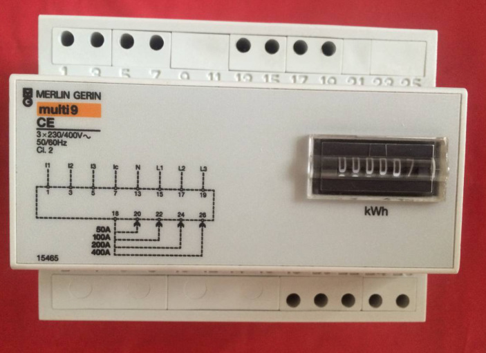

Contatore di corrente 380v Merlin gerin
Salve a tutti. Vorrei un aiuto per collegare un contatore di corrente trifase come da foto, non mi è chiaro cosa sia il contatto IC. V ringrazio anticipatamente... Daniele
MANUALE
Ic è il comune dei trasformatori di corrente, come da schema di inserzione.
Mi può dire gentilmente come collegare il tutto? Grazie mille per la risposta
