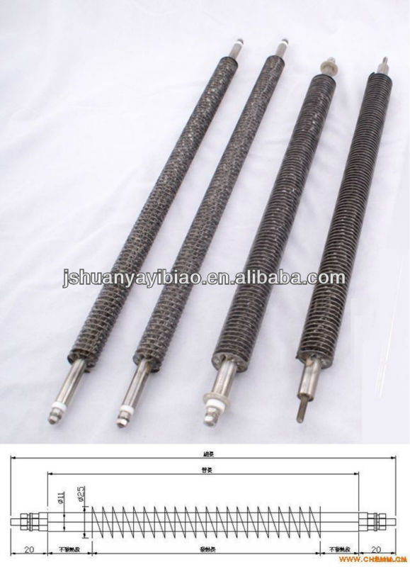

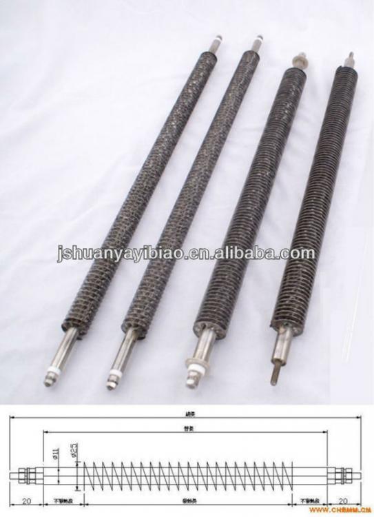

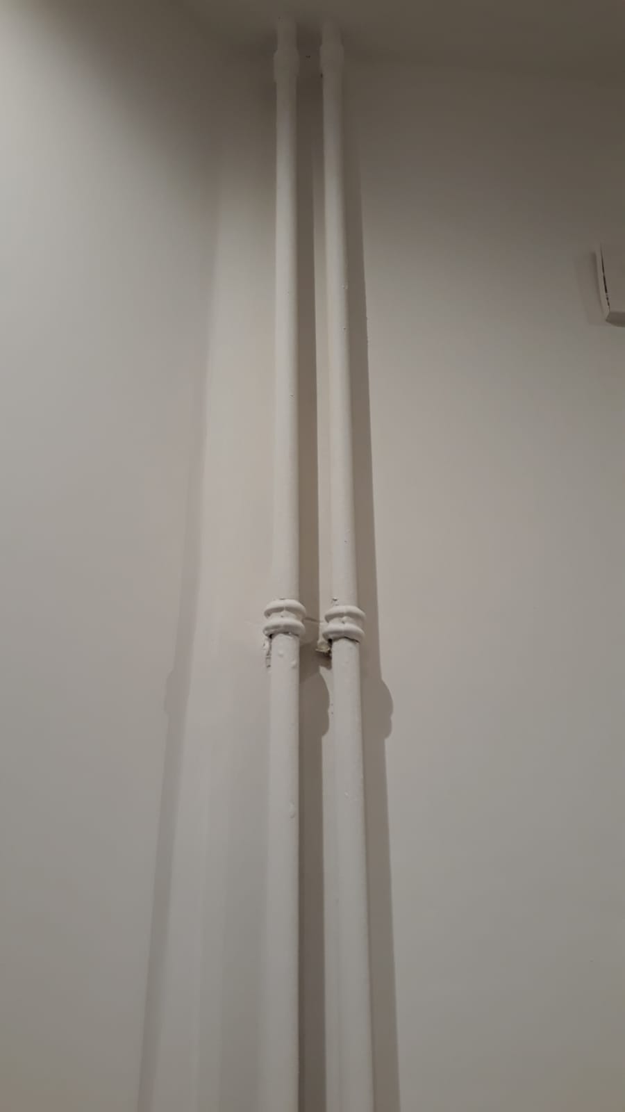

uomonero69 Inserito: 12 maggio 2021 Segnala Share Inserito: 12 maggio 2021 salve, buonasera, avrei un quesito a proposito di canalizzare aria, allora il mio impianto di riscaldamento centralizzato ha due tubi esterni che passano in ogni stanza vicino ai termosifoni, se io facessi un tracantone in cartongesso lungo tutti i tubi e poi ci metto due griglie una in alto e una in basso, riuscire a creare una sorta riscaldamento tipo moto convettivo? Link al commento Condividi su altri siti More sharing options...
Alessio Menditto Inserita: 12 maggio 2021 Segnala Share Inserita: 12 maggio 2021 Per fare lo puoi fare, il problema sono i tubi che hanno poca superficie sulla quale l’aria che vuoi usare “fa poca presa”, per quello si usano le alette mei radiatori ad esempio, per aumentare la superficie. Link al commento Condividi su altri siti More sharing options...
uomonero69 Inserita: 12 maggio 2021 Autore Segnala Share Inserita: 12 maggio 2021 intanto grazie per la risposta, i tubi sono quelli nella foto, quindi mi consigli di mettere le alette dei radiatori tipo automobile o frigorifero, tagliarli ed applicarli sui tubi? Link al commento Condividi su altri siti More sharing options...
Alessio Menditto Inserita: 12 maggio 2021 Segnala Share Inserita: 12 maggio 2021 (modificato) Eh non è così facile…queste alette devono essere forzate attorno al tubo, con particolari strumenti che le avvolgono a spirale attorno ad esso. Se non c’è questo forte legame lo scambio rimane sempre basso. Modificato: 12 maggio 2021 da Alessio Menditto Link al commento Condividi su altri siti More sharing options...
uomonero69 Inserita: 12 maggio 2021 Autore Segnala Share Inserita: 12 maggio 2021 1 ora fa, Alessio Menditto scrisse: Eh non è così facile…queste alette devono essere forzate attorno al tubo, con particolari strumenti che le avvolgono a spirale attorno ad esso. Se non c’è questo forte legame lo scambio rimane sempre basso. una cosa del genere bisogna fare? Link al commento Condividi su altri siti More sharing options...
Alessio Menditto Inserita: 12 maggio 2021 Segnala Share Inserita: 12 maggio 2021 Esatto. Link al commento Condividi su altri siti More sharing options...
uomonero69 Inserita: 14 maggio 2021 Autore Segnala Share Inserita: 14 maggio 2021 il 12/5/2021 at 21:09 , Alessio Menditto scrisse: Esatto. grazie Link al commento Condividi su altri siti More sharing options...
Alessio Menditto Inserita: 14 maggio 2021 Segnala Share Inserita: 14 maggio 2021 Non so poi tecnicamente come tu possa farlo però…. Link al commento Condividi su altri siti More sharing options...
