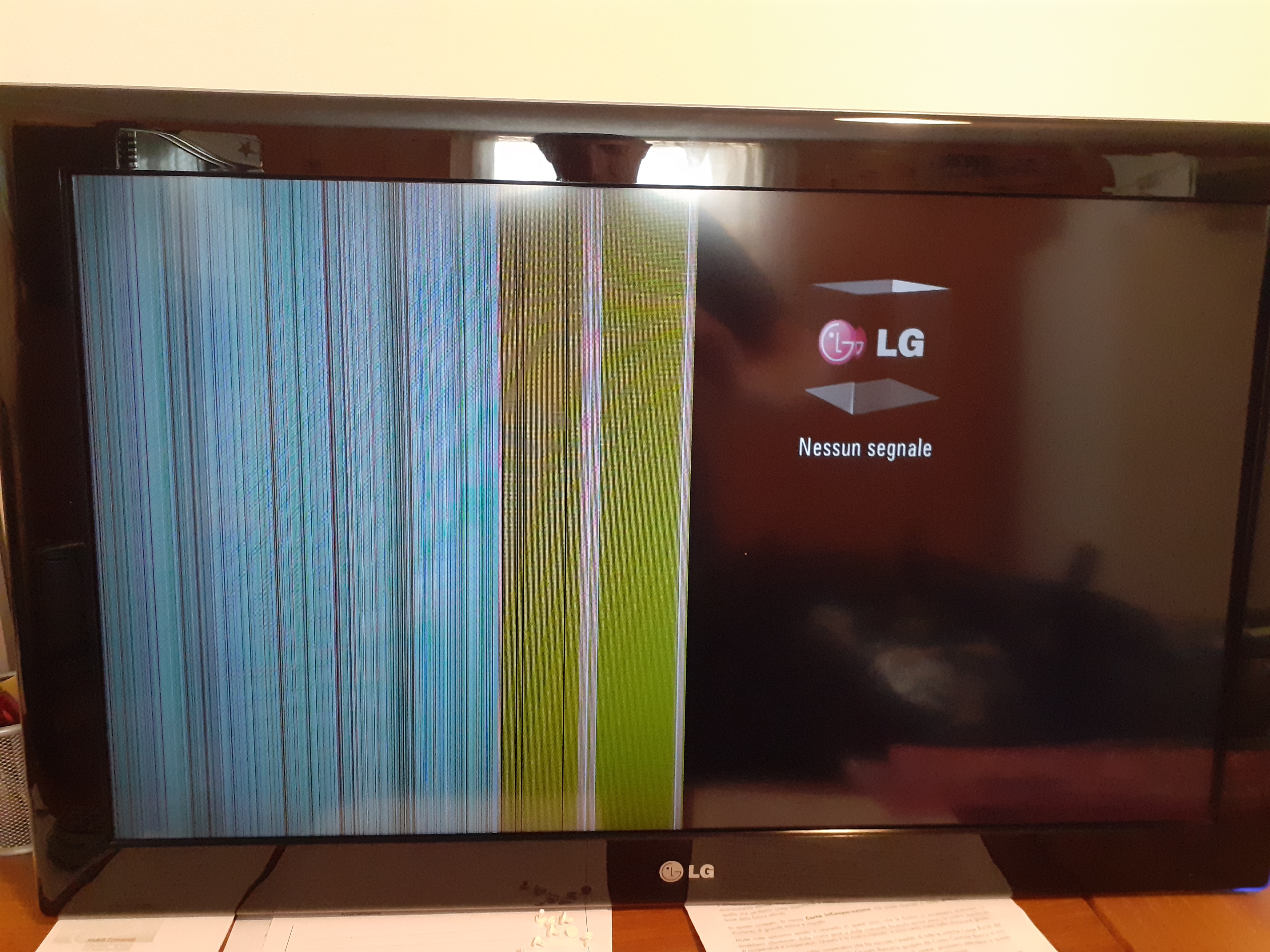

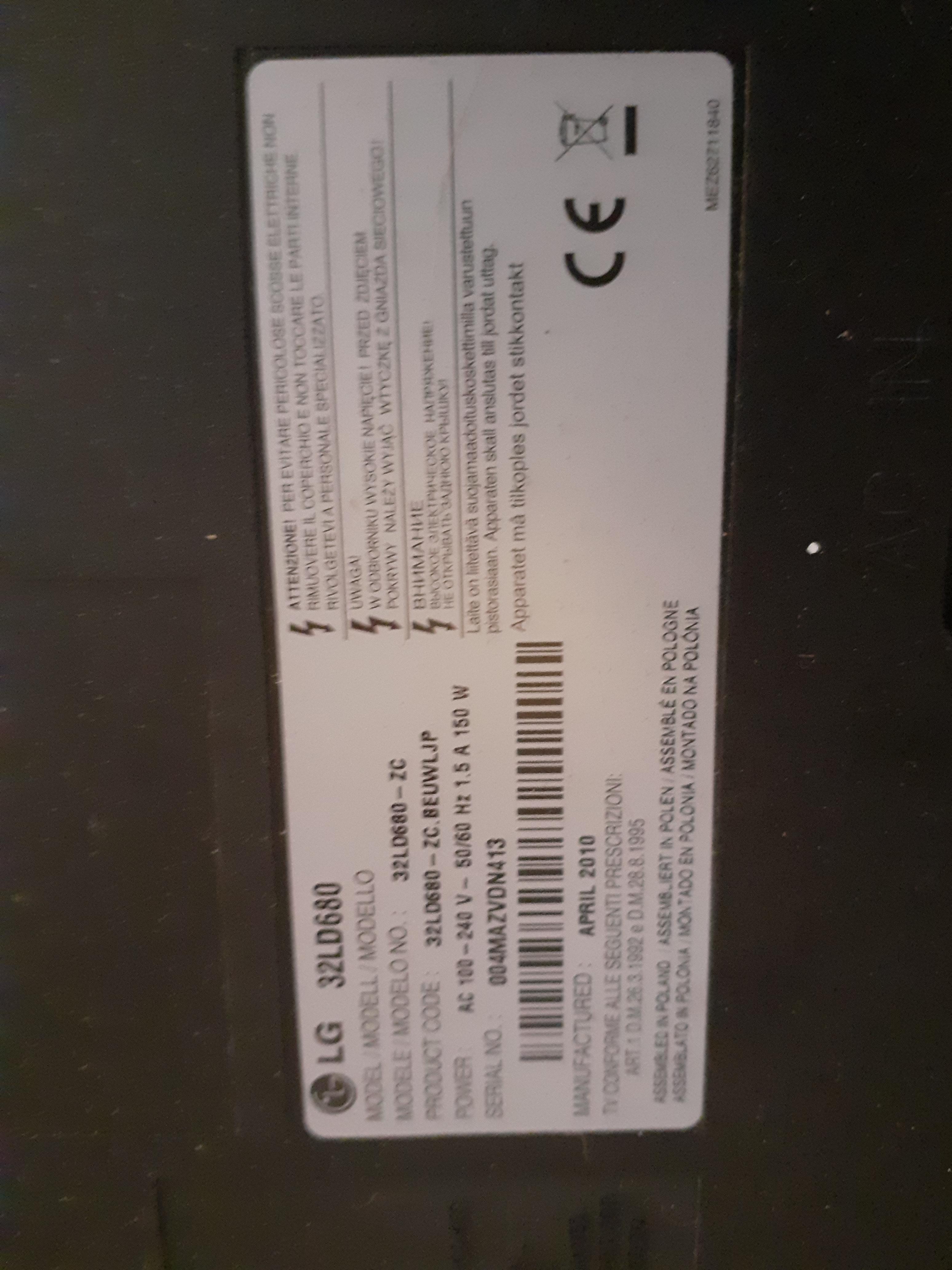

LG con metà schermo a righe
Buonasera, il tv in oggetto fa il difetto che si vede nella foto in allegato, secondo voi è riparabile oppure non ne vale la pena?
Fulvio Persano
Ciao telmo21 e benvenuto.
Innanzitutto posta il modello esatto.
Inoltre, non puoi fare una domanda simile
3 ore fa, telmo21 scrisse:
secondo voi è riparabile oppure non ne vale la pena?
Come si fa a consigliarti a distanza?
Hai qualche dimestichezza con i TVC, specie gli LCD ?
Potrebbe essere "solo" un flat scollato....ma per saperlo si deve per forza aprire e verificare.
È un classico difetto se ne sono visti parecchi, la risposta è se lo deve riparare un altro a pagamento penso di no, nel senso che non è sicura la riuscita ma è sicuro che devi pagare, se lo devi riparare tu dipende se sei un po' abile e hai fatto altre riparazioni non proprio da ragazzi..
Grazie a tutti ragazzi per le risposte, io riparo elettrodomestici da una vita e ho riparato anche qualche Tv lcd/Led, diciamo però che in questo settore sono un'appassionato autodidatta.
Il Tv in questione è mio e la riparazione vorrei farla io, sempre che non sia il pannello, i flat sono tutti collegati già aperto e controllato...
Vai a QUESTA discussione e segui il mio consiglio della prima parte  che riguarda i flat.. ricordandoti se risolvi di isolare le piste con della vernicetta, magari la solder mask o qualcosa di piu arrangiato, non igroscopico, se non risolvi così c'è il metodo degli spessori...
Modificato: da James Bonz
Grazie James per la dritta, ho smontato e pulito i contatti del flat cable parte sinistra (quella con difetto) e la Tv è tornata a funzionare alla perfezione!!!!!!!
Adesso non vorrei cantare vittoria troppo presto però il problema era quello....adesso la lascio in "bruciatura" per alcune ore e incrocio le dita.
Dubito sia quello il problema, pero' in una piccola parte dei casi pare che era quello..
Fulvio Persano
Ciao telmo21.
Posta il modello del TVC !
