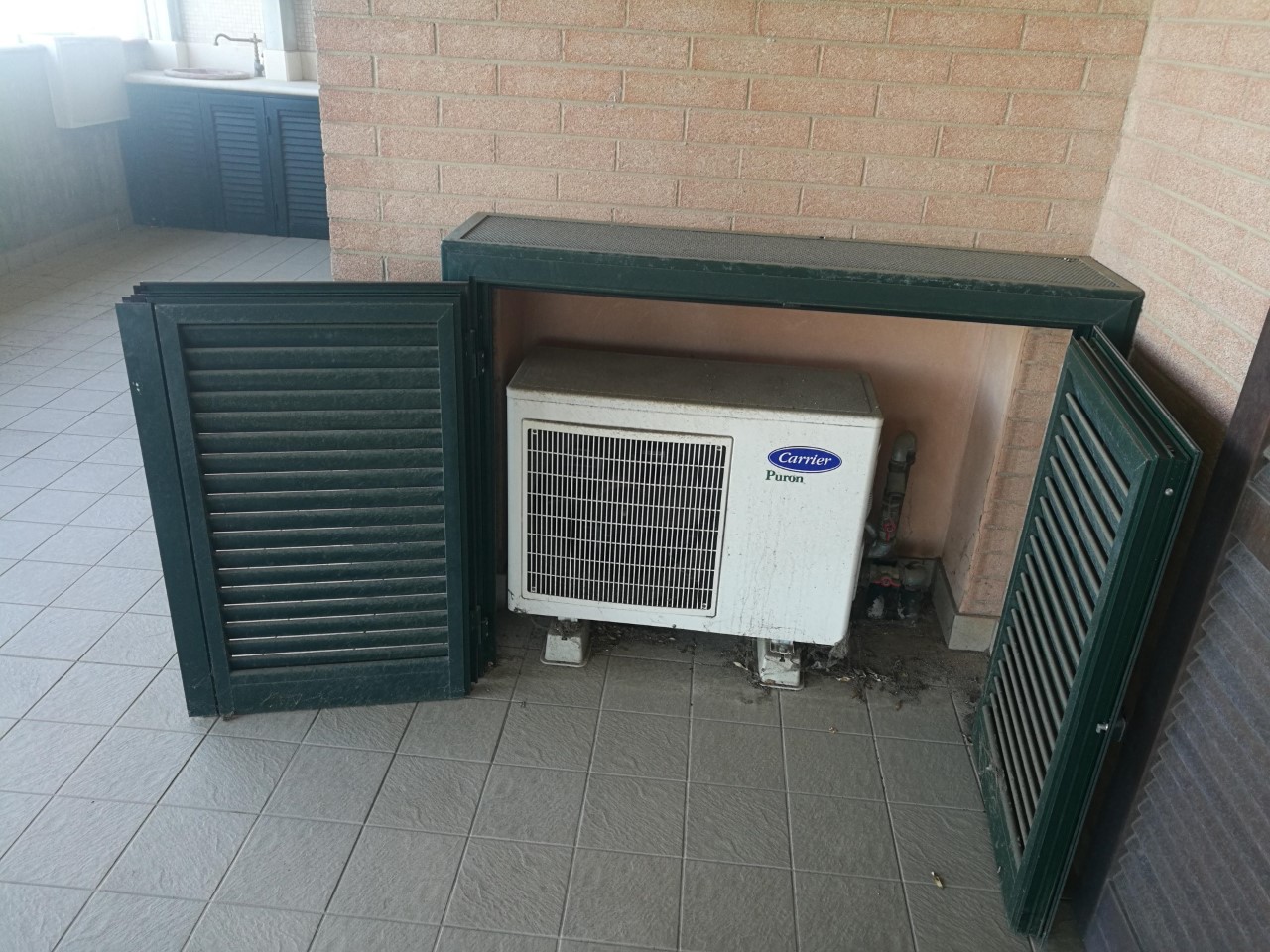

MACCHINARIO VECCHIO: PROBLEMI?
Buongiorno a tutti, ho bisogno di un consiglio da Voi esperti.
Sto per acquistare una casa già dotata d'impianto di condizionamento e di relativi macchinari. Le unità esterne sono delle CARRIER, mod Purion risalenti al 2007 e mai azionate se non per collaudi.
Ciò premesso, vi chiedo: 1) potrebbero verificarsi problemi di funzionamento e/o di affidabilità a breve termine (ovviamente in teoria, non potendo esere effettuata un'ispezione in loco) considerato che le unità sono all'esterno (comunque protette da scatole) da circa 15 anni? 2) le unità sono attualmente a norma? (ho sentito dire di una nuova normativa che prevede l'uso di un gas specifico a decorrere da una certa data ...)? 3) quali potrebbero essere i costi di riattivazione dell'impianto? 3) un giudizio sulla qualità del prodotto?
Grazie infinite a chi vorrà rispondere
Saluti
foto unità esterna.jpg
Alessio Menditto
No no nessun cambio è obbligatorio, quando sarà il momento pulisci bene i filtri, disinfetti con prodotti specifico la batteria in alluminio dello split, poi esci, soffi la batteria esterna con compressore d’aria finché le alette saranno perfettamente pulite da polvere e altro e infine non ci pensi più, hai fatto quello che dovevi fare, se si romperà poi ci penserai.
Grazie, gentilissimo.
Secondo te i macchinari sono di buona qualità?
E' vero che a breve dovranno comunque essere sostituiti per l'entrata in vigore di una nuova normativa che impone l'uso di un diverso gas refrigerante?
Grazie ancora, saluti
Ah scusa non ho capito, forse ti riferivi alla non necessità di sostituzione per l'entrata in vigore della nuova normativa ...
Alessio Menditto
Questi sono obblighi INAPPLICABILI, per cui stai tranquillo, se dovrei sostituirlo comprerai automaticamente un clima nuovo (che tra parentesi pure lui contiene gas inquinante, a tutt oggi non esistono clima da casa senza gas inquinante), se si romperà vedrai il da farsi, e ti ricordo che I clima attuali non dureranno mai quanto come il tuo vecchio.
Grazie 😀
E sulla macchina, che mi dici? è buona?
Alessio Menditto
Si sì.
