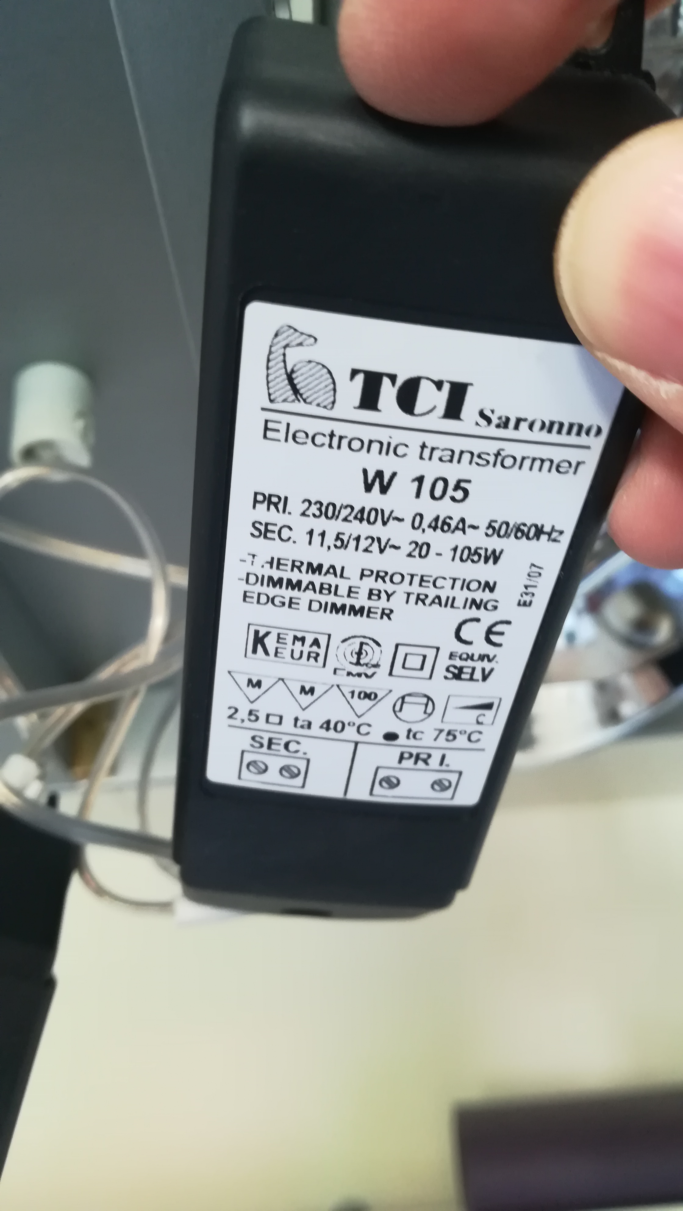

Carlo_111 Inserito: 13 maggio 2021 Segnala Inserito: 13 maggio 2021 (modificato) Ciao a tutti, volevo chiedere un consiglio su questo tema : Ho un lampadario che ha 4 faretti Alogeni (G3 da 50W) e vorrei sostituirli con dei faretti LED ( ho visto che ci sono da 11w e 7,3w). Nel lampadario sono alloggiati 2 trasformatori ognuno dei quali alimenta una coppia di faretti ( i 2 trasformatori sono poi collegati tra loro e le luci si accendono tutte insieme). Il trasformatore ha le seguenti specifiche (foto allegata) : TCI Saronno Electronic Trasformer W105 PRI : 230/240V ~ 0,46A 50/60Hz Sec 11,5/12V~ 20-105W volevo chiedere cortesemente 2 informazioni: 1) Che tipologia di trasformatore dovrei scegliere per alimentare 2 faretti led da 11 o 7,3w? ( da quello che ho capito il trasformatore che c'è ora non va bene per i led giusto?) 2)Se volessi fare una prova, sostituendo solo una coppia di faretti con il relativo trasformatore, è un problema se li collego insieme, come sono collegati adesso? Grazie mille , Carlo Modificato: 13 maggio 2021 da Carlo_111
Dumah Brazorf Inserita: 13 maggio 2021 Segnala Inserita: 13 maggio 2021 (modificato) I tuoi trasformatori hanno un range di utilizzo da 20 a 105W. Usando lampade da 50W l'una avevi bisogno di 2 trasformatori. Passando ai led è ampiamente sufficiente un solo trasformatore per tutte e 4 le lampade, anzi è proprio obbligato per via del limite minimo di funzionamento di 20W. Che tu prenda delle lampade da 7 o 11W superi ragionevolmente il limite minimo a meno che non usi un dimmer. Mi raccomando le lampade led devono essere AC o AC/DC. Non vanno bene le sole DC. Modificato: 13 maggio 2021 da Dumah Brazorf
Carlo_111 Inserita: 13 maggio 2021 Autore Segnala Inserita: 13 maggio 2021 (modificato) Ciao Grazie mille della risposta. Purtoppo dove abito (in affitto ) ho trovato questo lampadario già configurato così ( con 2 trasformatori che gestiscono 2 faretti l'uno). Secondo te potrei provare a prendere 2 di queste lampade (nel link) e tenere lo stesso trasformatore , oppure per sicurezza mi conviene cambiare anche il trasformatore con uno specifico per i led? xxxxxxxxxxxxxxxxxxxxxxxxxxxxxxxxxxxxxxxxxxxxx Grazie, Carlo Il regolamento vieta l'inserimento di links commerciali all'interno delle discussioni. Modificato: 13 maggio 2021 da Fulvio Persano eliminato link commerciale
Dumah Brazorf Inserita: 13 maggio 2021 Segnala Inserita: 13 maggio 2021 Suppongo non sono stato chiaro. Riutilizza uno dei tuoi trasformatori per tutte e 4 le lampade led.
