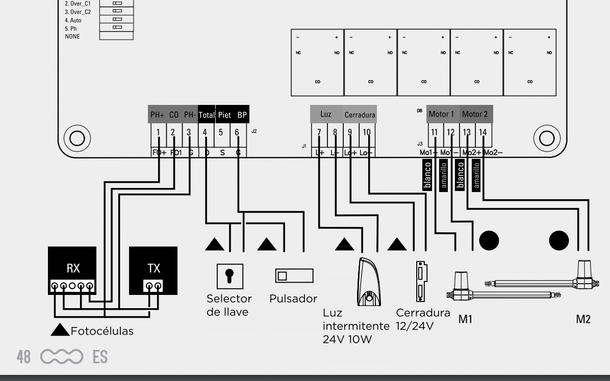

bonjovi Inserito: 14 maggio 2021 Segnala Share Inserito: 14 maggio 2021 Ciao qualcuno di voi hai domotizzato con Alexa un cancello con centrale SCS1 di SCS Sentinel? Di seguito la scheda della centrale: i morsetti da utilizzare sono il 4 e 6, giusto? Come dispositivo quale posso comprare? un sonoff basic? Grazie e ciao Link al commento Condividi su altri siti More sharing options...
reka Inserita: 14 maggio 2021 Segnala Share Inserita: 14 maggio 2021 hai la videosorveglianza vicino ad alexa? no perchè non potresti azionare il cancello se non sei a vista... detto questo direi che i contatti da usare sian proprio quelli Link al commento Condividi su altri siti More sharing options...
bonjovi Inserita: 15 maggio 2021 Autore Segnala Share Inserita: 15 maggio 2021 si, ma il mio obiettivo è aprirlo quando sono in macchina dicendolo a voce. ok, quale tipo di dispositivo può fare al caso mio. Preferirei prodotti della marca TUYA o LORATAP visto che ho già altri dispositivi loro per l'apertura delle tapparelle. Grazie Link al commento Condividi su altri siti More sharing options...
