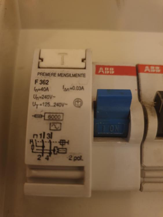

Differenziale ABB F 362 .... scatta senza motivo.
Salve a tutti.
Ho questo differenziale (vedi foto) che ha circa 23 anni e da qualche tempo , in maniera completamente casuale senza una periodicità fissa, scatta (a volte non scatta per un anno e a volte scatta anche 1 volta alla settimana ... ...ieri 3 volte in 10 minuti e poi tutto Ok senza scollegare nulla.... )
Tenderei ad escludere problemi sugli elettrodomestici perchè li ho cambiati tutti negli ultimi anni e il problema non è cambiato.
L'unica cosa che posso immaginare è che da qualche anno nel condominio sono apparsi degli esercizi commerciali con grossi condizionatori e una Gelateria con Freezer etc... ...magari questi inseriscono dei disturbi sulla linea.
Vorrei provare a cambiarlo con uno di quelli immuni ai disturbi/temporali ... cosa mi consigliate della ABB (tutto il quadro è ABB) ?
Io avevo pensato a F202 A-40/0,03 AP-R.
Modificato: da miazza
  • 2 weeks later...
Lo standard attuale prevede l' installazione di 2 Differenziali; se lo spazio nel centralino lo consente:
-quello esistente potrebbe alimentare i M.T. Luce + Servizi di potenza inferiore a 1000 W (lampade, prese luce anche x uso computer, caldaia, congelatore,frigo, etc.)
-il nuovo di tipo F sarebbe dedicato a M.T. prese 16 A, elettrodomestici più potenti e da incasso, condizionatore.
Vantaggi
1) Lo scatto di uno dei due non lascia completamente al buio.
2) In caso di guasto a terra o somma di dispersioni, ad esempio dovute a presenza di umidità in cucina e / o lavanderia, viene salvaguardata la continuità dei servizi essenziali.
Maurizio Colombi
il 14/5/2021 at 11:31 , miazza scrisse:
Io avevo pensato a F202 A-40/0,03 AP-R.
Risolverai al 99,99% il tuo problema.
