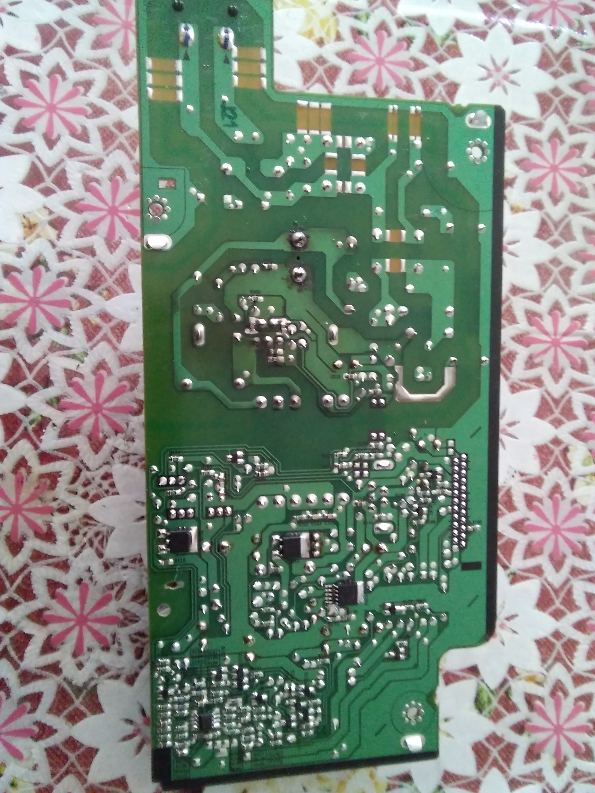

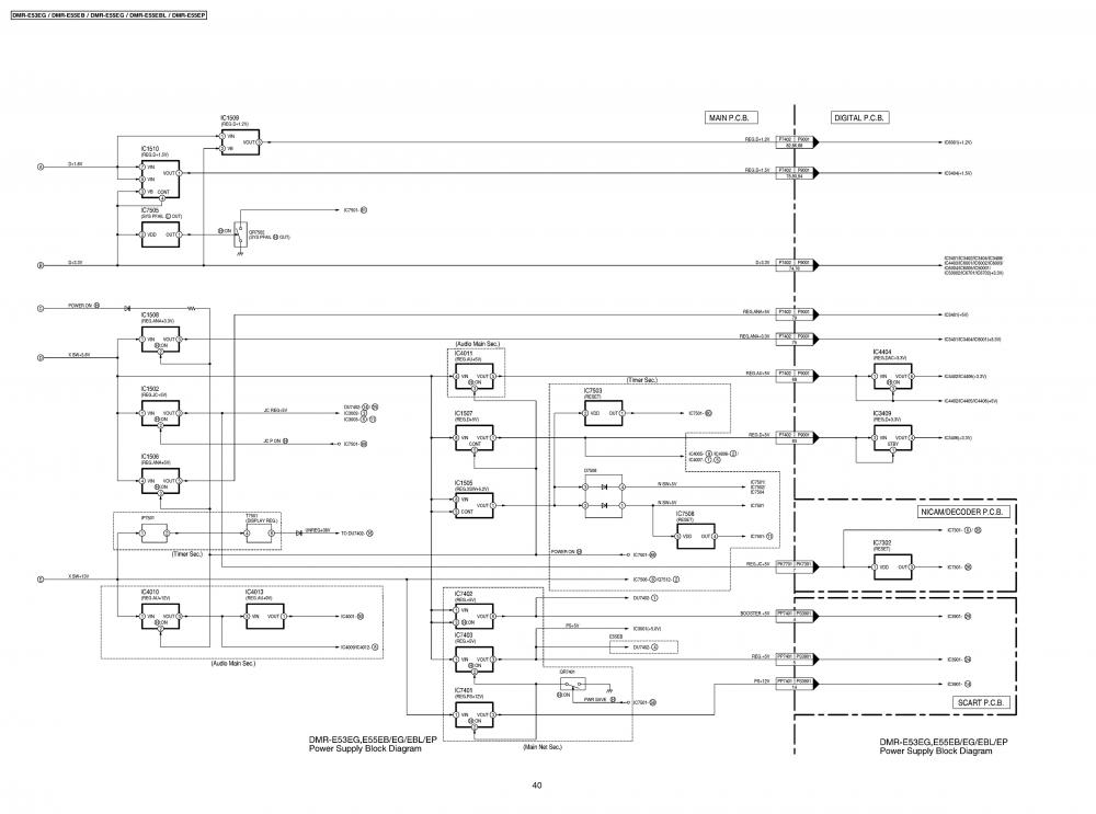

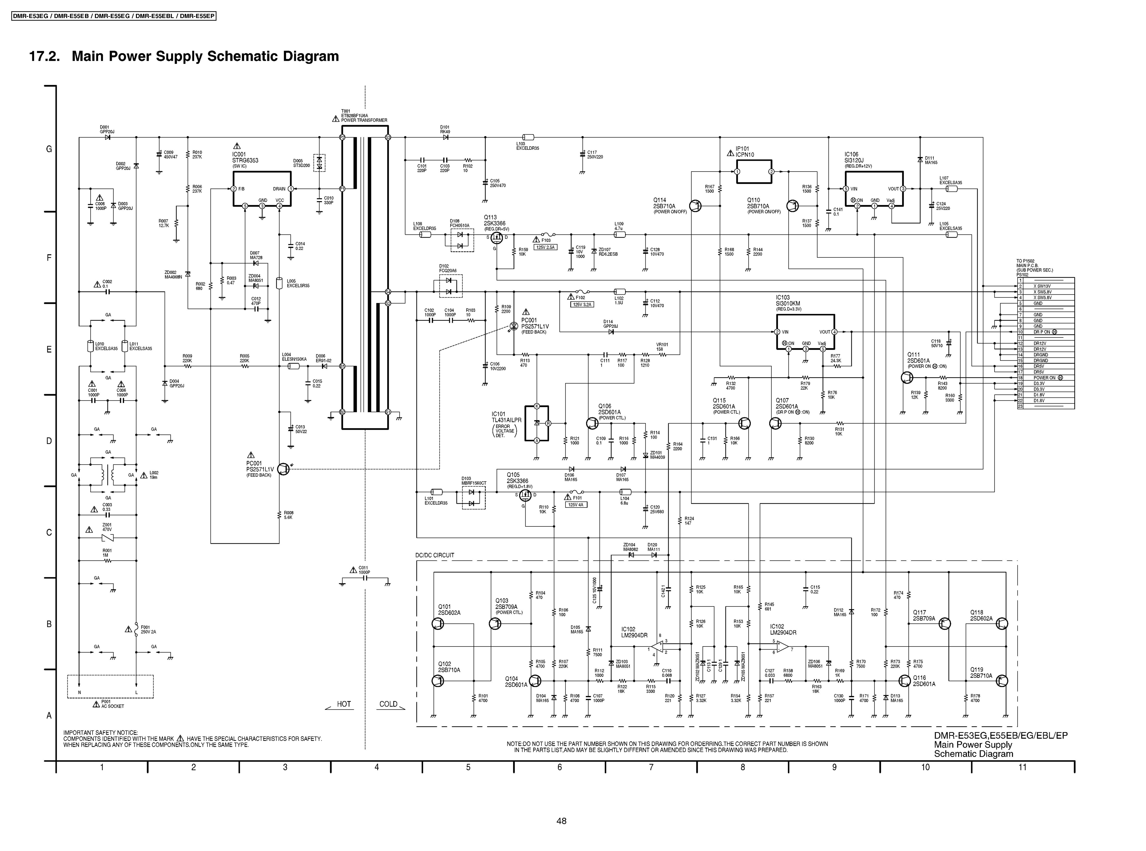

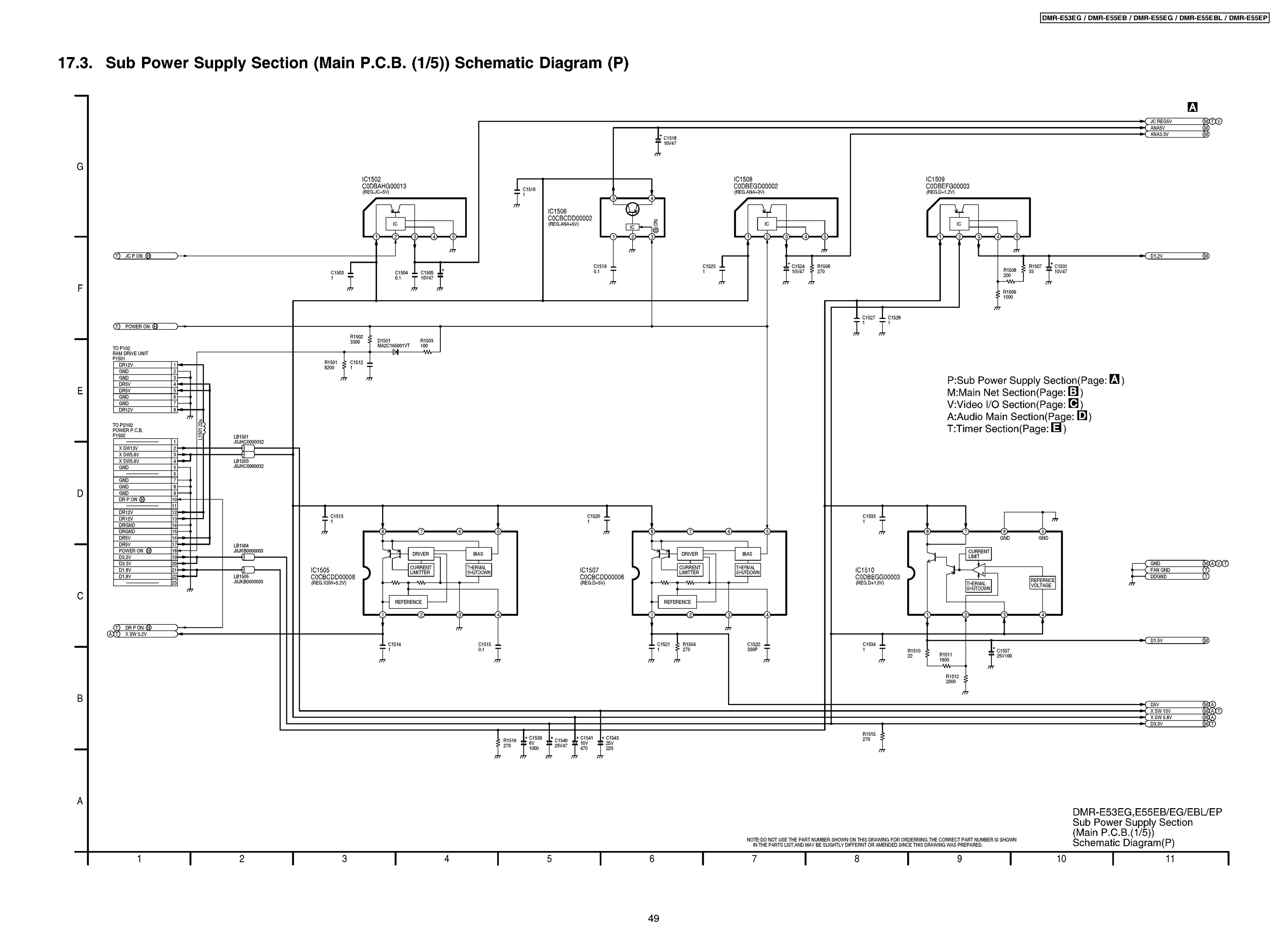

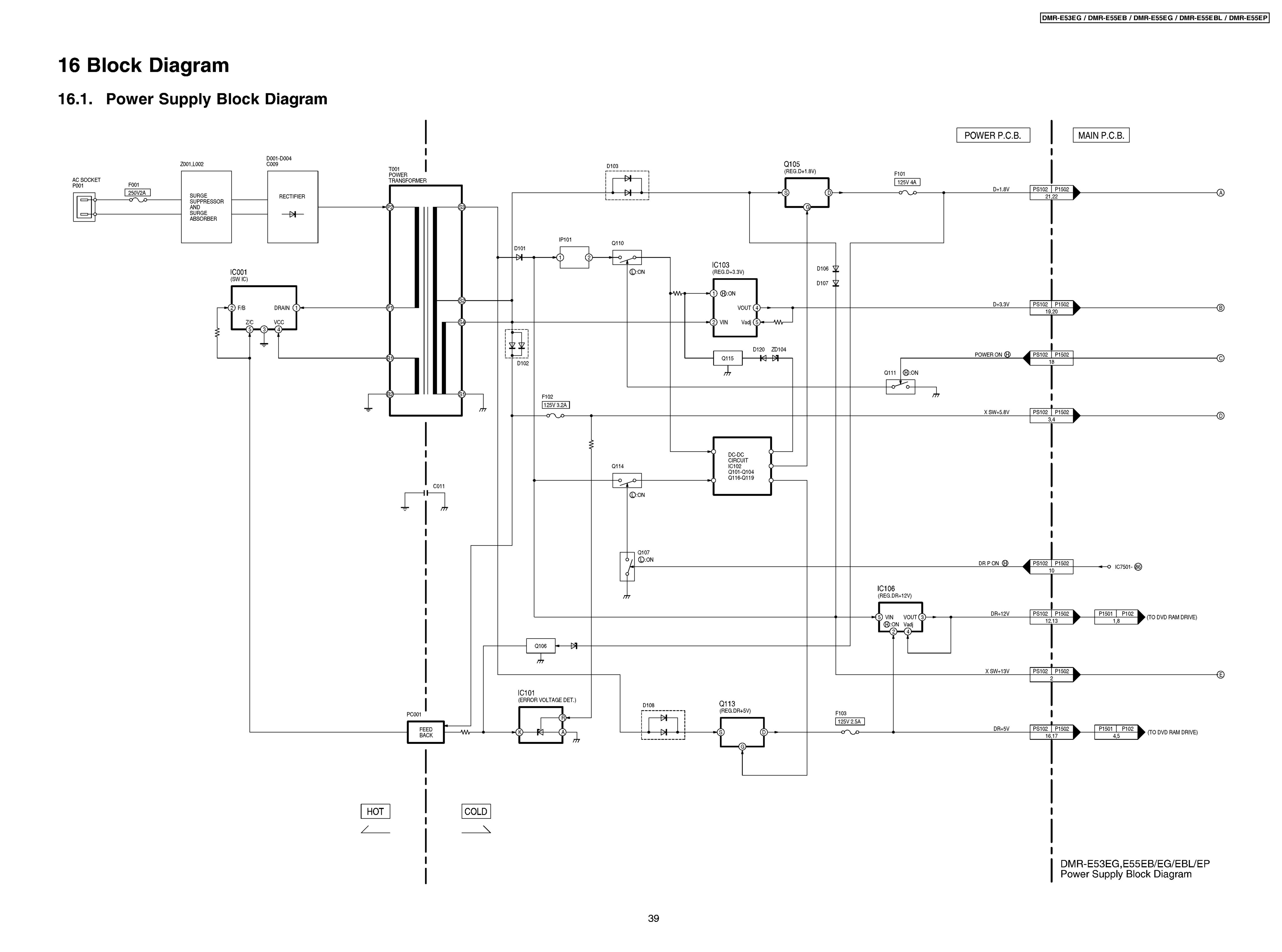

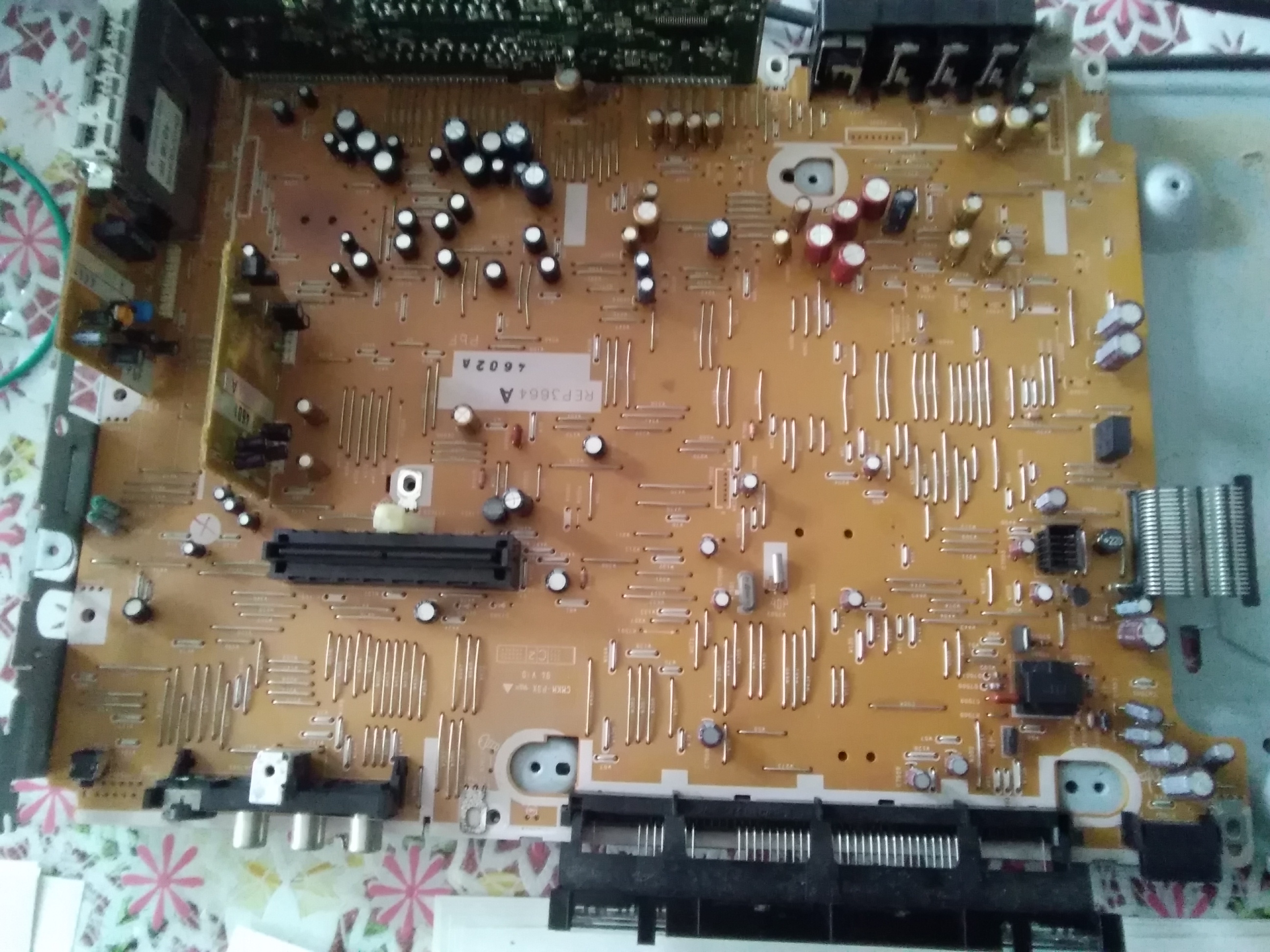

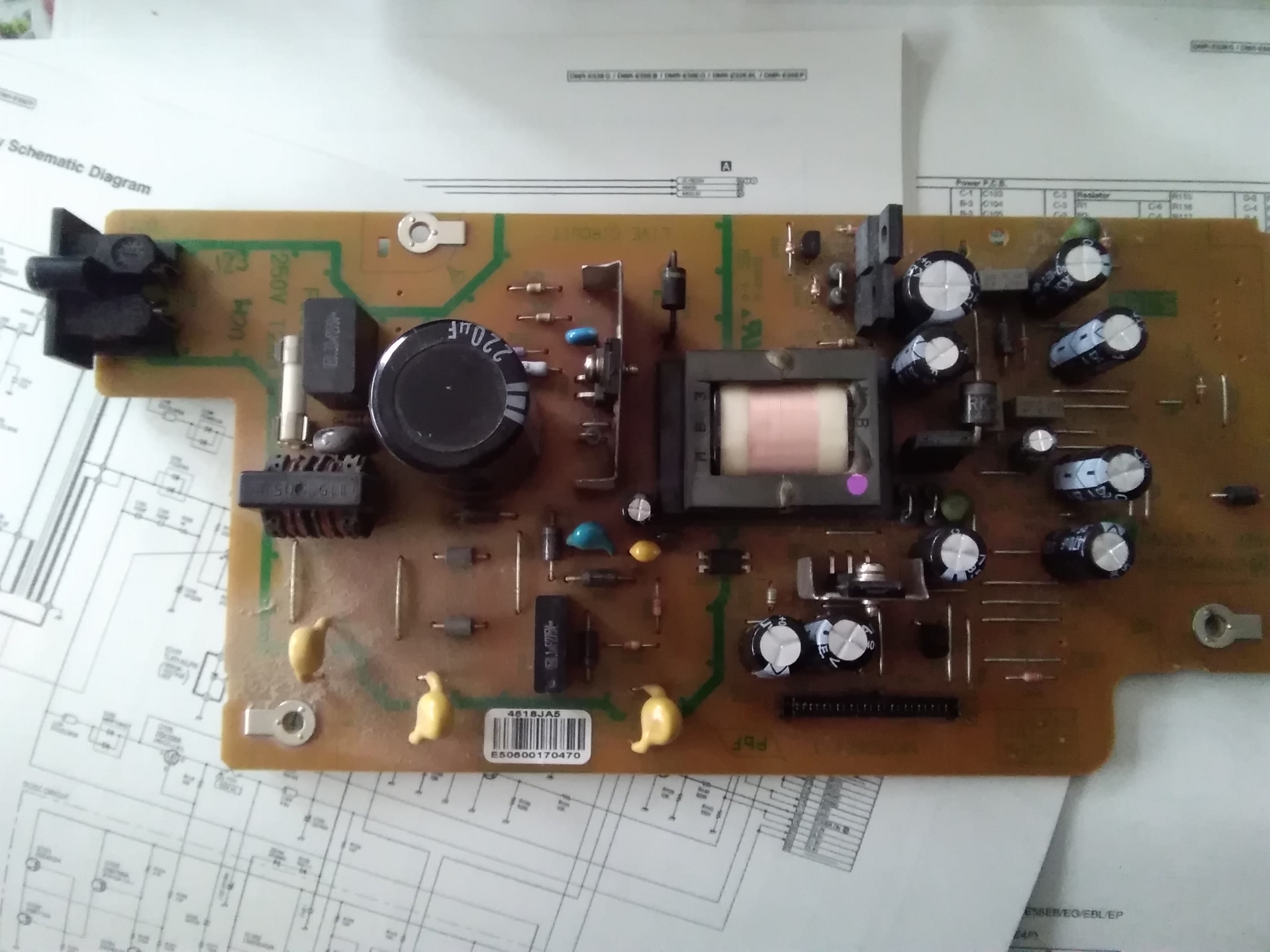

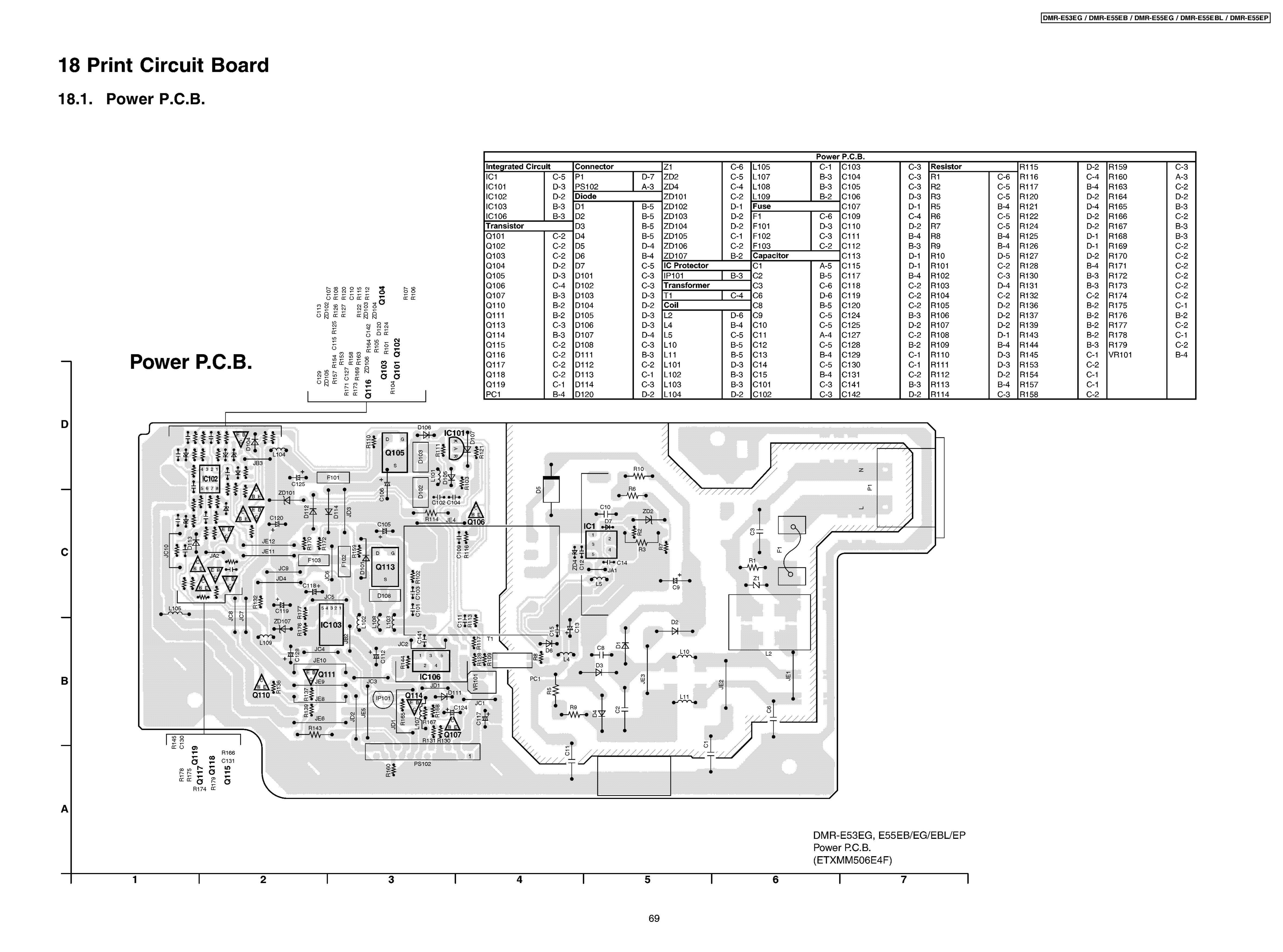

NeoElectro Inserito: 14 maggio 2021 Segnala Inserito: 14 maggio 2021 Ciao a tutti, Panasonic DMR-E53EG Registratore DVD-RAM, non accende o se sul display compare lo 0:00 appena premuto il tasto power, si spegne, dal l'alimentatore si sente come un ticchettio. Aprendolo, ho controllato le tensioni del collegamento tra la scheda di alimentazione e la mainboard, ed i valori scendono e salgono, cosa può essere? L'alimentatore (un condensatore o il trasformatore) o proprio tutto l'apparato (mainboard che chiede più potenza)? Ho il manuale di servizio con lo schema elettrico. Potete aiutarmi? Non ho ben capito il funzionamento dell'alimentatore.
NeoElectro Inserita: 20 maggio 2021 Autore Segnala Inserita: 20 maggio 2021 (modificato) Ciao, controllando le tensioni sul condensatore di 400v ci sono 30v è tutta la sezione calda dell'alimentatore è tutta a bassa tensione. Suggerimenti? Scusate, mi correggo, con il tester in DC ci sono i 400volt 🙄 Modificato: 20 maggio 2021 da NeoElectro
Riccardo Ottaviucci Inserita: 20 maggio 2021 Segnala Inserita: 20 maggio 2021 il ticchettio è sintomo di sovraccarico o di switch mode che non ce la fa. Dovresti misurare le tensioni secondarie staccando i carichi uno alla volta
NeoElectro Inserita: 20 maggio 2021 Autore Segnala Inserita: 20 maggio 2021 Misurare le tensioni secondarie, staccando i carichi uno alla volta? Scusa ho staccato la scheda di alimentazione ed ai pin del connettore che collega la scheda madre i valori si alzano e si abbassano non sono mai fissi, idem con la scheda madre collegata.
NeoElectro Inserita: 22 maggio 2021 Autore Segnala Inserita: 22 maggio 2021 (modificato) il 20/5/2021 at 13:46 , Riccardo Ottaviucci scrisse: il ticchettio è sintomo di sovraccarico o di switch mode che non ce la fa. Dovresti misurare le tensioni secondarie staccando i carichi uno alla volta Non so se ho fatto bene, visto che il flat è unico, ho testato i voltaggi in uscita dalla scheda di alimentazione sia collegati che con la scheda madre scollegata, ed i voltaggi non rimangono mai fissi,si alzano e si abbassano. Come devo procedere? Ps. Il ticchettio non si sente sempre, però i valori in uscita dell'attacco alla scheda madre, si alzano e si abbassano Modificato: 22 maggio 2021 da NeoElectro
Riccardo Ottaviucci Inserita: 22 maggio 2021 Segnala Inserita: 22 maggio 2021 il problema è nell'alimentatore quindi. Il circuito è abbastanza complesso e non è facile stabilire una tecnica di intervento. Da quanto intravedo sono due le tensioni secondarie generate dallo switch mode: io proverei a togliere un diodo alla volta a valle di ogni uscita alternata per capire almeno in quale ramo si annida il difetto.
NeoElectro Inserita: 26 maggio 2021 Autore Segnala Inserita: 26 maggio 2021 il 22/5/2021 at 14:42 , Riccardo Ottaviucci scrisse: il problema è nell'alimentatore quindi. Il circuito è abbastanza complesso e non è facile stabilire una tecnica di intervento. Da quanto intravedo sono due le tensioni secondarie generate dallo switch mode: io proverei a togliere un diodo alla volta a valle di ogni uscita alternata per capire almeno in quale ramo si annida il difetto. Scusa, devo ancora capire, a valle intende dopo il trasformatore o i 4 diodi del raddrizzamento prima del trasformatore?
Riccardo Ottaviucci Inserita: 27 maggio 2021 Segnala Inserita: 27 maggio 2021 a valle ,sui secondari del trasformatore
NeoElectro Inserita: 7 giugno 2021 Autore Segnala Inserita: 7 giugno 2021 il 27/5/2021 at 09:34 , Riccardo Ottaviucci scrisse: a valle ,sui secondari del trasformatore Scusa la mia insicurezza, non ho ben capito, allego l'immagine con evidenziati i vari diodi, quali devo togliere per testare il trasformatore? Quali colori? Purtroppo non riesco ad allegare l'immagine, mi da errore 7 contattare assistenza.
Riccardo Ottaviucci Inserita: 7 giugno 2021 Segnala Inserita: 7 giugno 2021 2 ore fa, NeoElectro scrisse: Purtroppo non riesco ad allegare l'immagine, mi da errore 7 contattare assistenza. ci stiamo lavorando
NeoElectro Inserita: 12 giugno 2021 Autore Segnala Inserita: 12 giugno 2021 il 7/6/2021 at 20:07 , Riccardo Ottaviucci scrisse: ci stiamo lavorando Purtroppo ancora non riesco ad allegare l'immagine, per togliere i diodi, devo seguire il diagramma di blocco numero 16.1 o lo schema 17.2? I diodi da togliere sono quelli a valle, tipo il D101 e D108 della prima tensione, ed il diodo D102 e D103 della seconda tensione? Se sono corretti, una volta tolto il singolo diodo come procedo per testare il corretto funzionamento? Spero di non aver confuso un po le cose
NeoElectro Inserita: 19 giugno 2021 Autore Segnala Inserita: 19 giugno 2021 il 27/5/2021 at 09:34 , Riccardo Ottaviucci scrisse: a valle ,sui secondari del trasformatore Ho provato a togliere i diodi a valle, tipo il D101, D108, D102, D103, uno alla volta e col tester o controllato i valori sul connettore che collega alla scheda madre, purtroppo i valori sono bassi e non fissi, il tester digitale non dà un valore fisso, e bassi tipo invece di 13v varia da 0.6v a 3.8v, un qualcosa simile. Cosa devo cercare nello specifico?
Dumah Brazorf Inserita: 19 giugno 2021 Segnala Inserita: 19 giugno 2021 (modificato) Se non ci sono i 300 e passa volt sul grosso condensatore del primario c'è poco da guardare oltre. Vedo una brutta saldatura per quel condensatore ed il pcb brutto tutto intorno alla saldatura. Comincerei con il toglierlo e controllarne la capacità residua/esr e poi pulire e verificare il pcb intorno ai fori. Se la tensione ancora non sale forse è andata la ntc appena prima. Vedo poi che il ponte diodi è formato da 4 distinti diodi quindi verifica anche quelli. Modificato: 19 giugno 2021 da Dumah Brazorf
NeoElectro Inserita: 19 giugno 2021 Autore Segnala Inserita: 19 giugno 2021 4 ore fa, Dumah Brazorf scrisse: Se non ci sono i 300 e passa volt sul grosso condensatore del primario c'è poco da guardare oltre. Vedo una brutta saldatura per quel condensatore ed il pcb brutto tutto intorno alla saldatura. Comincerei con il toglierlo e controllarne la capacità residua/esr e poi pulire e verificare il pcb intorno ai fori. Se la tensione ancora non sale forse è andata la ntc appena prima. Vedo poi che il ponte diodi è formato da 4 distinti diodi quindi verifica anche quelli. La brutta saldatura può essere colpa mia, il condensatore sembra essere buono, cosa è la ntc?
Dumah Brazorf Inserita: 19 giugno 2021 Segnala Inserita: 19 giugno 2021 Mmm mi son sbagliato, quello Z1 tra condensatorone e fusibile non è una ntc e non può essere in corto.
NeoElectro Inserita: 21 giugno 2021 Autore Segnala Inserita: 21 giugno 2021 il 19/6/2021 at 20:45 , Dumah Brazorf scrisse: Mmm mi son sbagliato, quello Z1 tra condensatorone e fusibile non è una ntc e non può essere in corto. Suggerimenti, perché purtroppo su internet non trovo il pezzo di ricambio
Dumah Brazorf Inserita: 21 giugno 2021 Segnala Inserita: 21 giugno 2021 (modificato) Non è da cambiare. Prendi il multimetro e cercando di non ammazzarti partendo dalla presa in ingresso misura dove la 230V svanisce. Se non lo sai fare basta, cambia scheda o portala a chi ci capisce qualcosa. Modificato: 21 giugno 2021 da Dumah Brazorf
NeoElectro Inserita: 26 giugno 2021 Autore Segnala Inserita: 26 giugno 2021 (modificato) il 21/6/2021 at 14:34 , Dumah Brazorf scrisse: Non è da cambiare. Prendi il multimetro e cercando di non ammazzarti partendo dalla presa in ingresso misura dove la 230V svanisce. Se non lo sai fare basta, cambia scheda o portala a chi ci capisce qualcosa. Ciao, ho provato a vedere fin dove arriva la 230v, ho visto che ha caricato il condensatore di 400v e superato il diodo, dopo di che mi son fermato, riguardo la 230v arriva a pieno al terzo pin del trasformatore, immagine del post del 22maggio. In oltre ho controllato un diodo il D114, collegando il positivo sull'anodo ed il negativo sul katodo, il tester non rileva nulla, invertendo i cavi, il tester va a fondo scala. Testando la tensione sui pin di collegamento alla scheda madre, senza diodo, su molti pin che dovrebbero essere inferiori di 5v, segna più di 10v. Senza rilevare tensione nei condensatori attorno a quel diodo. Come devo muovermi? Modificato: 26 giugno 2021 da NeoElectro
NeoElectro Inserita: 24 luglio 2021 Autore Segnala Inserita: 24 luglio 2021 Come non detto, l'ho portato da un riparatore
