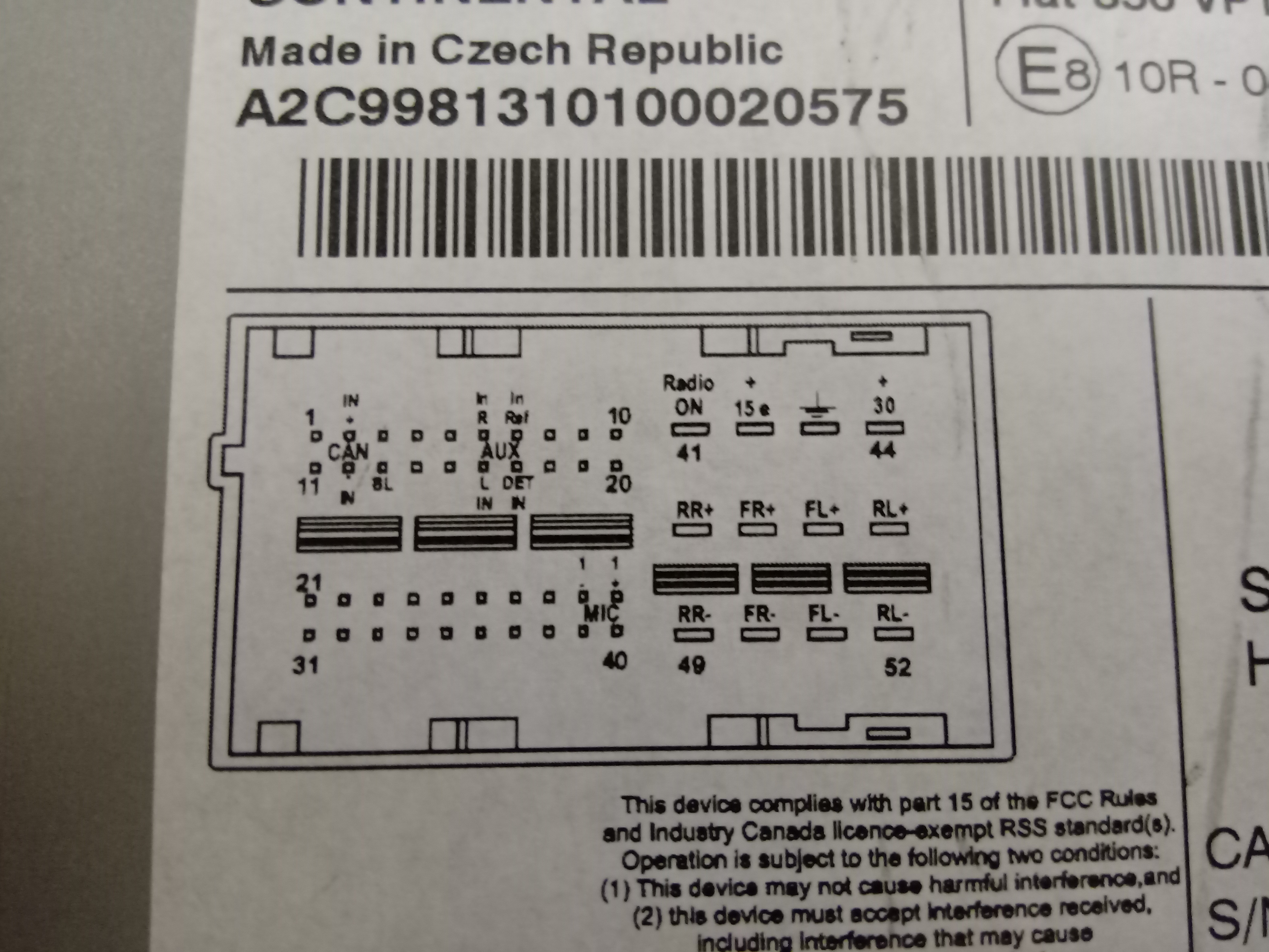

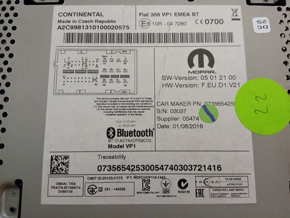

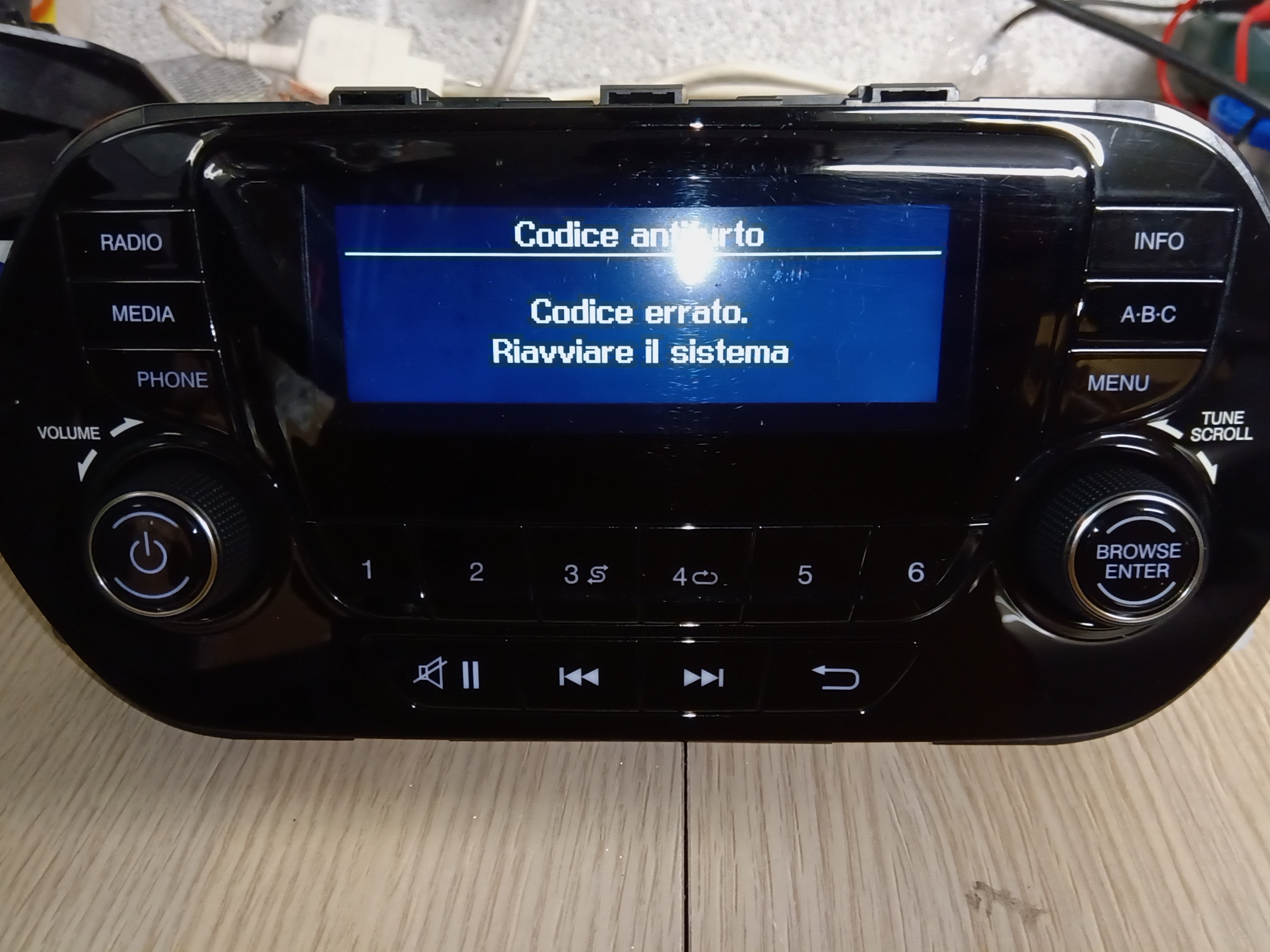

Autoradio FIAT TIPO VP1 - collegamento a banco
Buonasera a tutti,
ho da poco sostituito l'autoradio della mia macchina e volevo utilizzare quella smontata come radio in garage. Ho collegato l'alimentazione ma come pensavo, non avendo collegato la linea can, mi dice "CODICE ERRATO - RIAVVIARE IL SISTEMA". Chiaramente ho anche il codice di sblocco ma purtroppo non riesco ad inserirlo in nessun modo.
Mi potreste aiutare a capire come poterlo far funzionare?
Vi ringrazio in anticipo. Allego foto dell'autoradio e del pinout del connettore.
Saluti
Federico
Il codice non lo deve vedere l'autoradio ma la centralina motore dell'auto dove era installato purtroppo, per sbloccarlo devi rimontarlo sull'auto originale andare alla fiat e se hanno voglia lo svincolano dalla centralina naturalmente non sarà indolore.
