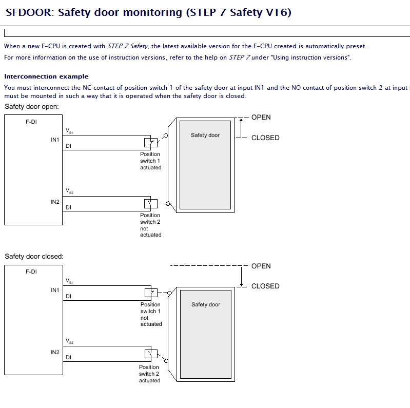

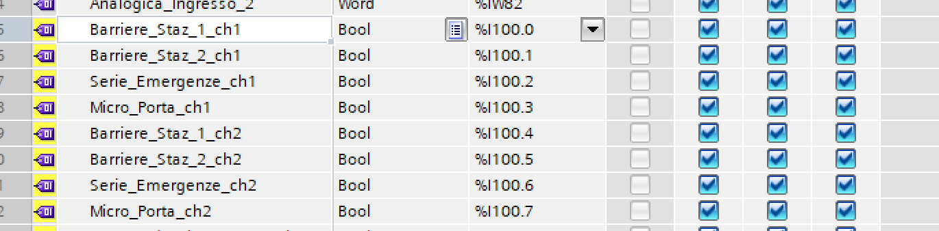

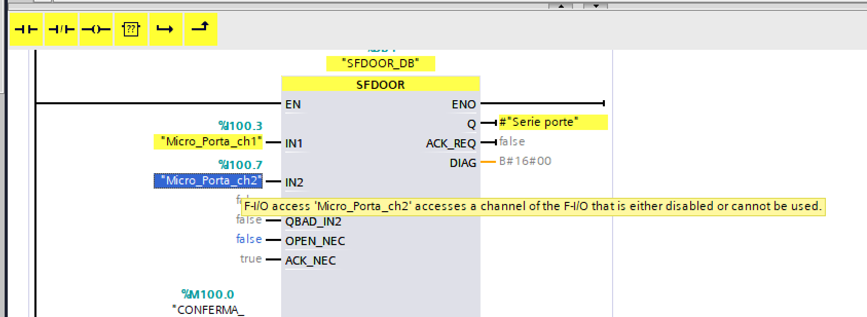

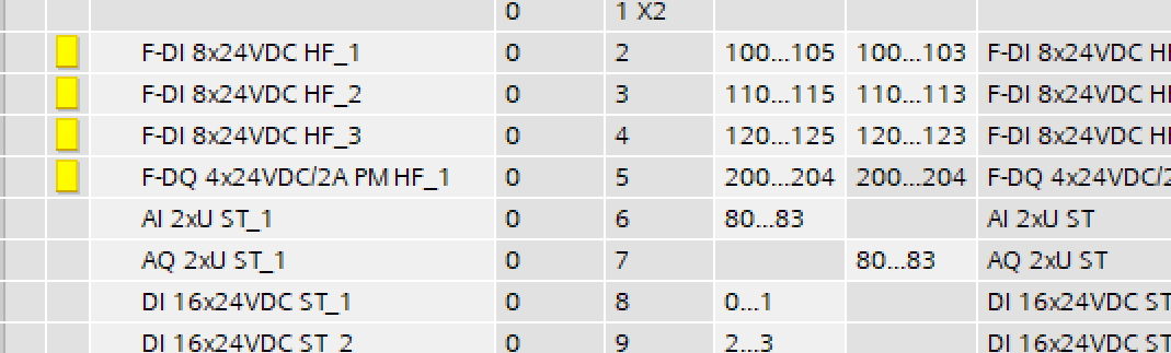

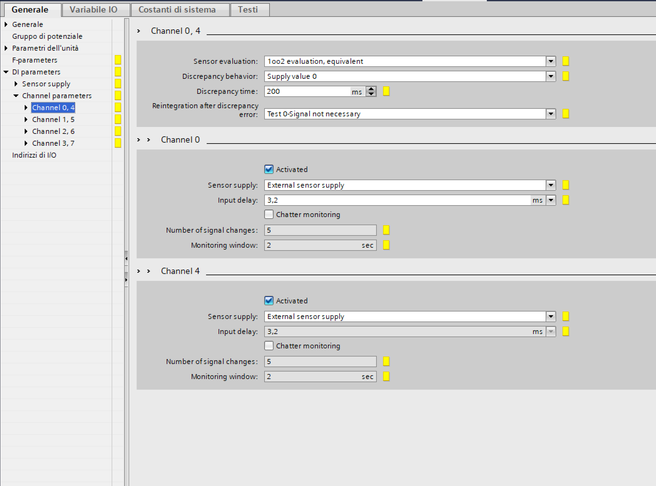

Errore su Fdi 8x Cpu1510 F
BUona sera
E il mio primo progetto con Cpi 1510 f di solito uso la serie 1200
HO configurato una dei miei ingressi sicuri 8x con canali tutti doppi 1oo2 come da foto collegata,la ho indirizzata come  foto con i100 ma quando vado ad inserire il doppio canale nel modulo sfdoor(come da foto allegta)non mi prende il secondo canale e mi da l'errore in foto
E il bello che se compilo mi da 0 errori..pero l'ingresso resta rosso come ci fosse qualcosa di sbagliato
Simone.Salarsi
guarda il manuale o la guida in linea con la spiegazione di questa funzione.
Non devi mettere il doppio canale, ma avere due segnali diversi.
Ma che tipo di controllo hai sulla porta? Hai un FC aperto ed uno chiuso (quando uno è premuto l'altro è libero)?
Sei sicuro che i segnali siano equivalenti?
Comunque, se usi SFDOOR, come dice Simone, devi configurare i due canali separati.
Oppure puoi usare il doppio canale (verificando se i segnali sono equivalenti o non equivalenti) come ingresso di ESTOP.
Modificato: da batta
Grazie Batta
il micro della porta mi restituisce Nr 2 Ossd e guardando esempi in internet ed un mio collaboratore mi ha mandato un progettino ho capito che dove ci sono i moduli con i 2 ingressi separati vanno impostati com 1oo1 al contrario il modulo Estop bisogna impostarlo come 1oo2 gli ingressi perche prende solo 1 ingresso
Modificato: da Spiddy1
