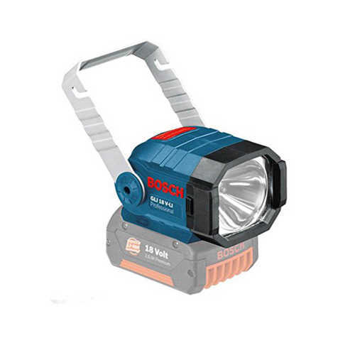

18v dc con Step Down usb + uscita 18v
Luigi Sciatti
salve volevo sfruttare le mie batterie di elettroutensili 18v 2Ah o 4Ah per farmi un powerbank usb utilizzando uno step down.Oltre a questo vorrei alimentare anche un faretto 12-24v.E' un collegamento sicuro è affidabile?Chiedo perchè ho visto che nemmeno le case produttrici lo fanno cioè o fanno un powerbank o fanno un faretto.Grazie
8 ore fa, Luigi Sciatti scrisse:
farmi un powerbank usb utilizzando uno step down
per questo non ci sono problemi.
Il problema potrebbe nascere per alimentare il faretto 12Vcc - 24Vcc. Presumo che sia un faretto che possa essere alimentato o a12V o a 24V.
Se è così devi prevedere o un secondo step down a 12V o uno step up a 24V
Luigi Sciatti
5 ore fa, Livio Orsini scrisse:
per questo non ci sono problemi.
Il problema potrebbe nascere per alimentare il faretto 12Vcc - 24Vcc. Presumo che sia un faretto che possa essere alimentato o a12V o a 24V.
Se è così devi prevedere o un secondo step down a 12V o uno step up a 24V
il faretto può essere alimentato sia a 12v che a 24v..
38 minuti fa, Luigi Sciatti scrisse:
il faretto può essere alimentato sia a 12v che a 24v
Se non ha un selettore funziona anche a 18 volt senza altri circuiti esterni. (ha già un regolatore interno)
Se ha un selettore, settalo a 24 volt, e prova a 18 volt se si accende sufficientemente bene.
Luigi Sciatti
5 ore fa, patatino59 scrisse:
Se non ha un selettore funziona anche a 18 volt senza altri circuiti esterni. (ha già un regolatore interno)
Se ha un selettore, settalo a 24 volt, e prova a 18 volt se si accende sufficientemente bene.
 grazie,lo devo ancora comprare ma mi regolerò di conseguenza.Come dovrei collegare il tutto?Doppia uscita positivo e negativo con una coppia sul faretto e una coppia sullo step down usb?
51 minuti fa, Luigi Sciatti scrisse:
Doppia uscita positivo e negativo con una coppia sul faretto e una coppia sullo step down usb
Esatto.
Mettici dei fusibili e eventualmente anche un interruttore.
Un cortocircuito sulla batteria è abbastanza distruttivo.
Luigi Sciatti
1 ora fa, patatino59 scrisse:
Esatto.
Mettici dei fusibili e eventualmente anche un interruttore.
Un cortocircuito sulla batteria è abbastanza distruttivo.
ok e dove dovrei posizionarlo l'interruttore?mi accenderebbe e spegnerebbe tutte e due le linee?Da quanto i fusibili e dove dovrei posizionarli?
6 ore fa, Luigi Sciatti scrisse:
Dove dovrei posizionarlo l'interruttore? Da quanto i fusibili e dove dovrei posizionarli?
La tua è una idea o stai già pensando ad un contenitore da agganciare alla batteria ?
Il faretto quanto assorbirà ?
Dalla presa USB quanta potenza preleverai ?
Non è difficile rispondere...
Luigi Sciatti
6 ore fa, patatino59 scrisse:
La tua è una idea o stai già pensando ad un contenitore da agganciare alla batteria ?
Il faretto quanto assorbirà ?
Dalla presa USB quanta potenza preleverai ?
Non è difficile rispondere...
 il contenitore lo sto progettando
il faretto credo che monterò uno da 10w
l'intervallo di tensione di uscita è DC5.2V e l'intervallo di corrente di uscita è 3A.
Metti in serie alla batteria un fusibile da 5 Ampere, un interruttore per spegnere il faretto e uno per scollegare il regolatore, che se tenuto sempre collegato ti potrebbe scaricare la batteria.
Luigi Sciatti
10 ore fa, patatino59 scrisse:
Metti in serie alla batteria un fusibile da 5 Ampere, un interruttore per spegnere il faretto e uno per scollegare il regolatore, che se tenuto sempre collegato ti potrebbe scaricare la batteria.
ok,ma secondo te dopo posso usare in simultanea sia il faretto che il caricatore usb?Al posto di due interruttori non sarebbe meglio mettere un deviatore con off centrale che mi attivi la linea o sul faretto o sullo step down? Sul fusibile è meglio interrompere il positivo o negativo?
7 ore fa, Luigi Sciatti scrisse:
posso usare in simultanea sia il faretto che il caricatore usb?
In auto per accendere il tergicristalli di sera devi spegnere i fari ?
Non credo, pensaci bene.
7 ore fa, Luigi Sciatti scrisse:
Sul fusibile è meglio interrompere il positivo o negativo?
Sempre in auto, hai presente dove sono posti i fusibili ?
Hai mai sentito parlare di "negativo comune" ?
Dai, ci sei quasi... 😃
