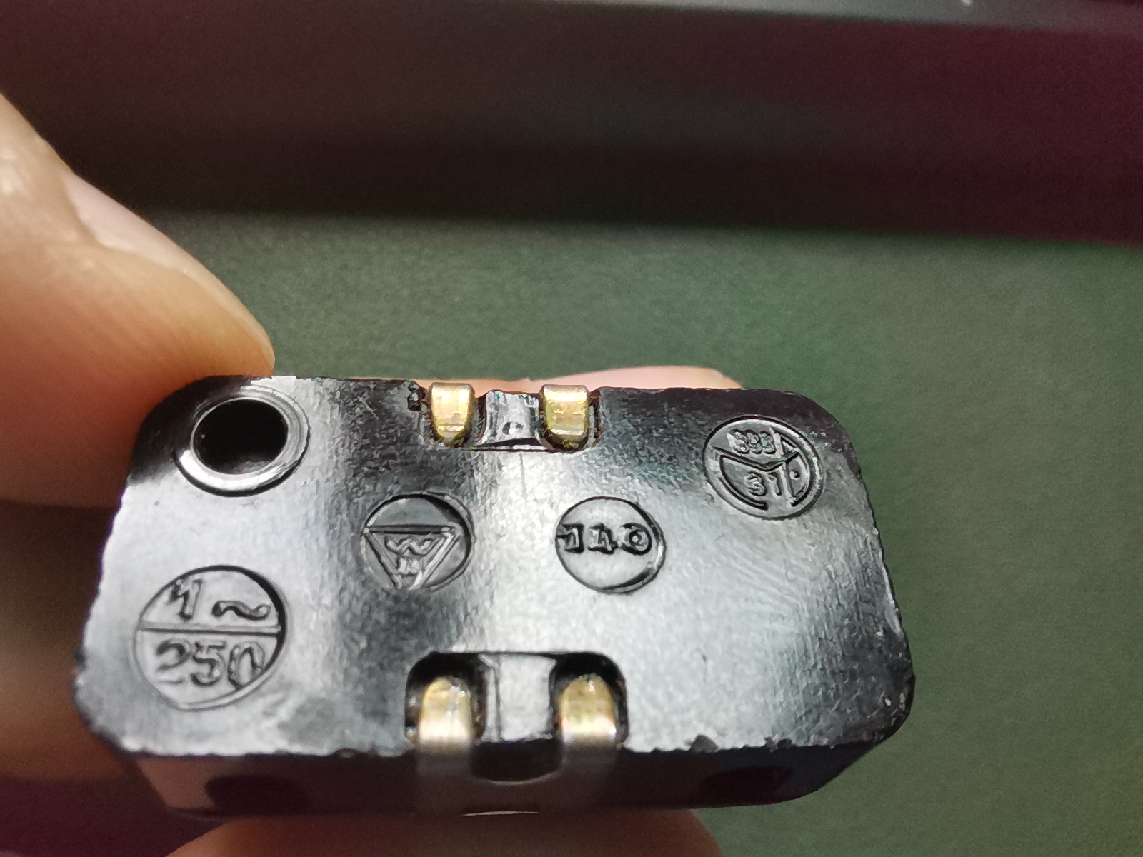

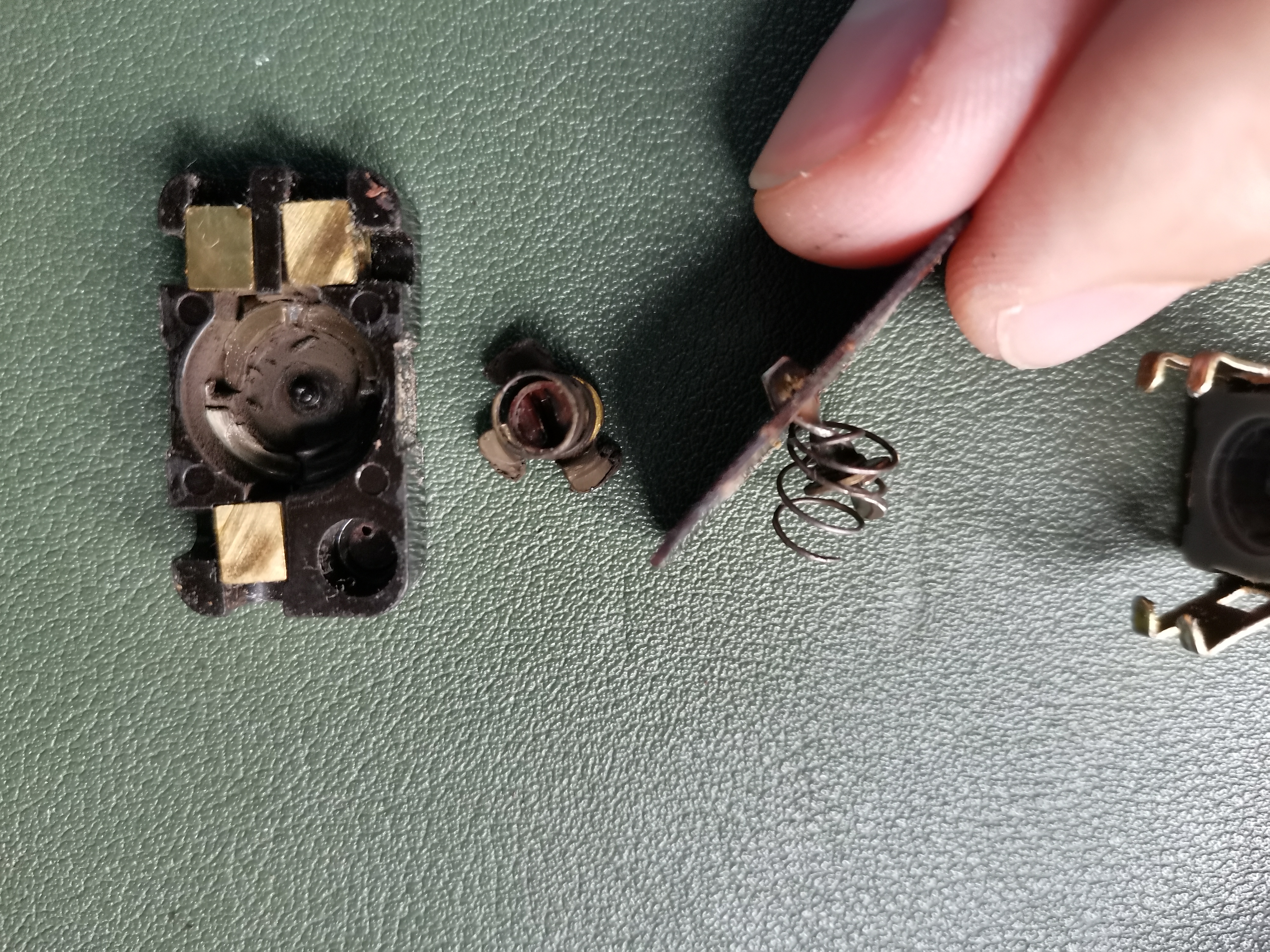

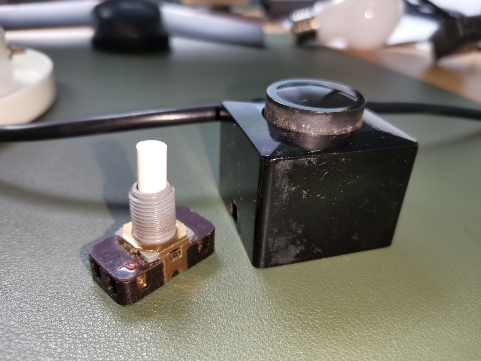

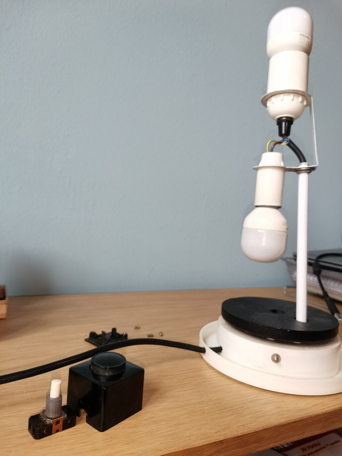

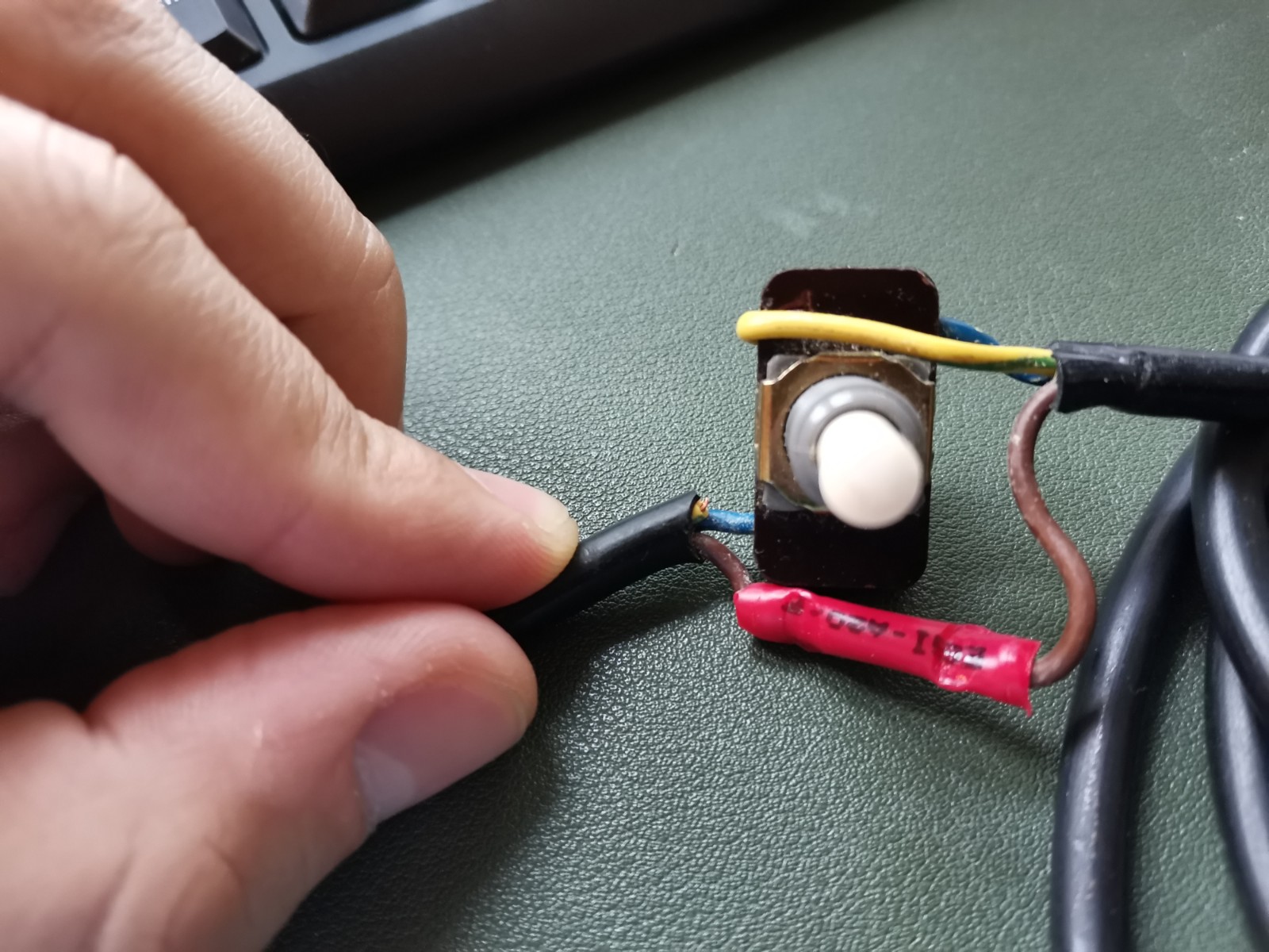

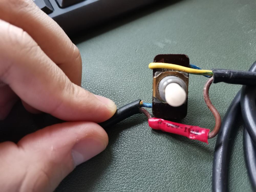

Federico Zettini Inserito: 16 maggio 2021 Segnala Share Inserito: 16 maggio 2021 Buongiorno a tutti, sto sistemando una lampada con due lampadine e avrei bisogno di supporto nel scegliere i componenti per ripristinare la funzionalità originaria (sono abbastanza ignorante in materia, ma studio e cerco di imparare😅). La lampada è una grossa Abat Jour con due punti luce e un interruttore a pulsante (in foto) che riusciva a comandare la luce accendendo alternativamente le luci + tutto spento e tutto acceso (4 sequenze). Non riesco a trovare un componente analogo da acquistare su internet, probabilmente cerco male. Trovo solo soluzioni con pulsante + relè passo passo, ma mi pare siano soluzioni da impianto a muro e non per una vecchia lampada (avrà 30anni). Altrimenti gli interruttori che trovo sono tutti On-Off, perdendo i 4 stati che mi piacerebbe mantenere sulla lampada. Qualcuno sa consigliarmi su come procedere o suggerirmi i componenti da acquistare? Grazie a tutti! Link al commento Condividi su altri siti More sharing options...
reka Inserita: 16 maggio 2021 Segnala Share Inserita: 16 maggio 2021 hai provato ad aprirlo il pulsante? sotto non c'è segnato nessuno schema? nella base non c'è nulla solo fili? Link al commento Condividi su altri siti More sharing options...
Federico Zettini Inserita: 16 maggio 2021 Autore Segnala Share Inserita: 16 maggio 2021 Nella base arriva solo il cavo che passa direttamente verso le due lampadine (3 fili: blu, rosso, gialloverde). Qui la foto del sotto del pulsante. Proverò anche ad aprirlo Grazie! Link al commento Condividi su altri siti More sharing options...
Federico Zettini Inserita: 16 maggio 2021 Autore Segnala Share Inserita: 16 maggio 2021 lo smontaggio è stato più semplice del previsto: ecco qui, sembra qualcosa di meccanico. Esistono interruttori simili ancora in commercio? Come potrei "cercarli" su internet. A me escono sempre risultati su relè e affini... Intanto provo a vedere se riesco a ripararlo, vedo qualche pezzo piegato. Magari già così risolvo :) ciao Link al commento Condividi su altri siti More sharing options...
patatino59 Inserita: 16 maggio 2021 Segnala Share Inserita: 16 maggio 2021 16 minuti fa, Federico Zettini scrisse: Esistono interruttori simili ancora in commercio? Bellissimo, roba da museo (sarà degli anni 50) Non credo esista più un fabbricante che abbia interesse a produrlo. Se non riesci a sistemarlo, e hai bisogno del doppio comando, puoi sostituirlo con un deviatore a due vie con zero centrale. Link al commento Condividi su altri siti More sharing options...
hfdax Inserita: 23 maggio 2021 Segnala Share Inserita: 23 maggio 2021 Potresti usare un pulsante accoppiato ad un relè passo-passo ciclico. Si tratta di vedere se riesci a farceli stare entrambi nello scatolotto. Link al commento Condividi su altri siti More sharing options...
hfdax Inserita: 23 maggio 2021 Segnala Share Inserita: 23 maggio 2021 (modificato) Modificato: 23 maggio 2021 da hfdax Link al commento Condividi su altri siti More sharing options...
patatino59 Inserita: 23 maggio 2021 Segnala Share Inserita: 23 maggio 2021 4 ore fa, hfdax scrisse: se riesci a farceli stare entrambi nello scatolotto Lo scatolotto sarà di 3 cm per lato. Link al commento Condividi su altri siti More sharing options...
hfdax Inserita: 23 maggio 2021 Segnala Share Inserita: 23 maggio 2021 3 ore fa, patatino59 scrisse: Lo scatolotto sarà di 3 cm per lato. Mi sembra un po più grande si 3 cm. comunque forse il relè potrebbe starci nella base della lampada. Link al commento Condividi su altri siti More sharing options...
