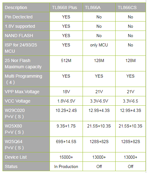

Duplicatore di eeprom
Ciao a tutti, qualcuno può indicarmi un duplicatore con e senza l'utilizzo di un pc?
Budget non più di 200€ se sotto a 100 meglio
  • 1 month later...
Io ho comprato in internet il TL866-II-Plus a circa 60 Euro e mi trovo benissimo.
Questo modello è fuori produzione, ora produciono il T56
  Quote
Old model TL866A/CS programmer is off the shelf (fuori dallo scaffale)
Expand
Questa è l'indicazione del produttore
Non il modello TL866-II-Plus, acquistato due mesi fa.
In internet è normalmente in vendita.
  Il 21/06/2021 alle 15:50 , REDCAT2 ha scritto:
In internet è normalmente in vendita.
Expand
Certamente; lo si trova su ebay ed anche su amazon, solo che il produttore da questa serie come fuori produzione.
Poi ognuno si regola come preferisce🙂
Modificato: da Livio Orsini
Scusa Livio, se insisto, ma sono i modelli TL866A e TL866CS ad essere obsoleti.
Il modello TL866 II Plus è recente e in produzione (vedi sito del produttore XGecu).
Ad ogni modo è disponibile anche il modello T56.
  Il 21/06/2021 alle 17:01 , REDCAT2 ha scritto:
Scusa Livio, se insisto,.....
Expand
Se ne sei convinto. A me poco importa perchè non devo acquistare un programamtore.🙂 Solamente mi sembra corretto segnalare quello che scrive il produttore.
Comunque basta una visita al sito del produttore e verificare le differenze t i vari modelli e decidere se, per le proprie esigenze, può essere conveniente acquistare un modello piuttosto che un altro.
Non è una questione di convinzione.
Dal sito del produttore XGecu (come si può leggere nello STATUS: In Production) :
Prro quello non pare un prodotto per fare la copia senza pc. Se non sbaglio con quello leggi, togli il chip, inserisci un altro e poi riscrivi, tramite pc.
Come copiatore senza pc ci sono prodotti tipo  G9M8P programmatore EEPROM che "canta" attorno ai 150.
Io andrei comunque su un prodotto piu semplice possibile controllato da pc, cosi ti salvi il dump e butti un occhio ai dati prima di scriverlo su nuovo chip. Ne partono
gia da 10E (ebay eeprom programmer). Famoso anche il willem come prodotto che programma di tutto ma siamo sui 50E. Pare ottimo anche il Vs. sopracitato.
Modificato: da _angelo_
