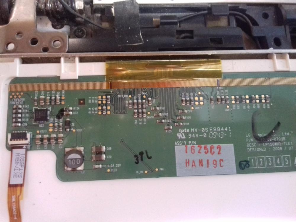

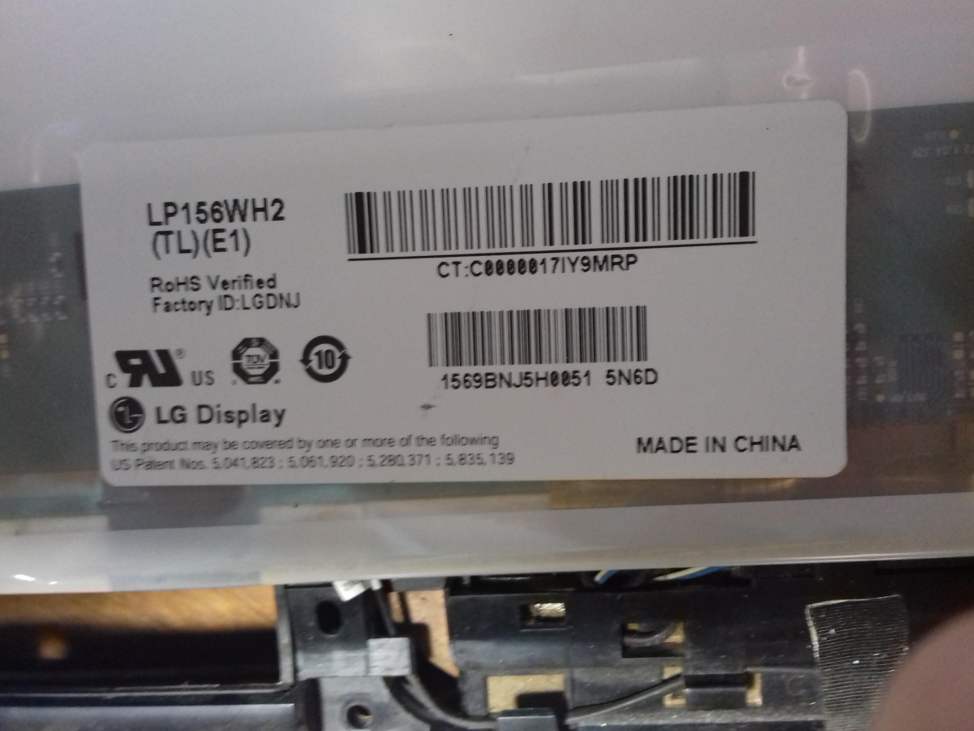

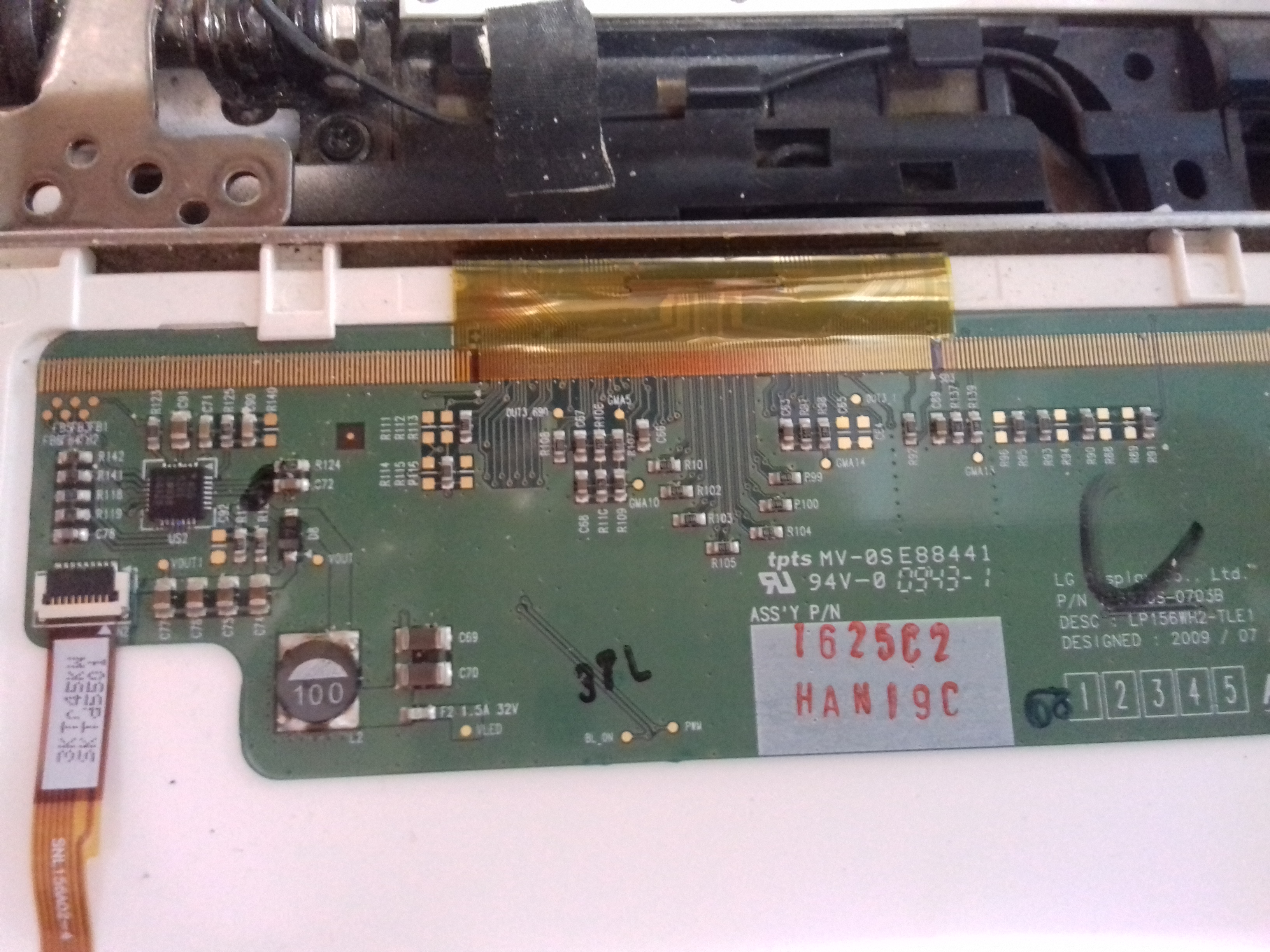

totuccio073 Inserito: 16 maggio 2021 Segnala Inserito: 16 maggio 2021 buonasera a tutti laptop packard bell mod.MS2288 easy note TJ75 il problema e' che non si accende piu' il display non c'e' retroilluminazione ho controllato con tester e santa pazienza il cavetto flat che alimenta lo schermo e va bene ho provato uno schermo esterno e funziona tutto normalmente quindi devo presumere che e' il display guasto che ha 40 pin (di cui allego foto) la domanda e': scontato che sia il display guasto e non volendo comprarne uno nuovo quale altro tipo di schermo posso montare cercandolo d'occasione grazie.
Riccardo Ottaviucci Inserita: 16 maggio 2021 Segnala Inserita: 16 maggio 2021 devi trovarlo uguale,usato.Secondo me però devi cambiare l'inverter o i led e non l'lcd
Dumah Brazorf Inserita: 16 maggio 2021 Segnala Inserita: 16 maggio 2021 Se punti una luce forte si vede l'immagine? Magari è solo la retroilluminazione.
totuccio073 Inserita: 19 maggio 2021 Autore Segnala Inserita: 19 maggio 2021 scusate il ritardo ma sono stato fuori per lavoro,la prova di illuminare dietro il display l'ho fatta ma non si vede nessuna immagine,se lo trovo uguale perche' devo cambiare l'inverter? o intendevi che prima di cercarlo devo controllare l'inverter? grazie
Dumah Brazorf Inserita: 19 maggio 2021 Segnala Inserita: 19 maggio 2021 (modificato) Come fai a illuminare da dietro? C'è la scocca... Anyway ha i led quindi niente inverter. Hai trovato la tensione di alimentazione, di solito ai pin più esterni, sulla scheda del pannello? Ricorda bene che non devi assolutamente scollegare/collegare il cavo flat con l'alimentatore o anche solo la batteria collegati o rischi di bruciare qualcosa. Modificato: 19 maggio 2021 da Dumah Brazorf
totuccio073 Inserita: 19 maggio 2021 Autore Segnala Inserita: 19 maggio 2021 in rete sto leggendo di interruttore magnetico che agisce in funzione del computer aperto o chiuso potrebbe essere questo ? dove e' ubicato di solito
totuccio073 Inserita: 19 maggio 2021 Autore Segnala Inserita: 19 maggio 2021 l'ho aperto e l'ho illuminato con lampada, intendi quel piccolo flat a sx
totuccio073 Inserita: 19 maggio 2021 Autore Segnala Inserita: 19 maggio 2021 mi occorrerebbe lo schema per sapere dove controllare se arriva tensione di alimentazione
Dumah Brazorf Inserita: 19 maggio 2021 Segnala Inserita: 19 maggio 2021 Intendo il connettore che arriva dalla mobo. Se ti guardi in giro poi trovi dei testpoint e dei fusibili con delle scritte. Vedo un VLED ed un fusibile F2 ad esempio.
totuccio073 Inserita: 20 maggio 2021 Autore Segnala Inserita: 20 maggio 2021 ho capito dumah dalle sigle si puo' intuire, stasera mi metto all'opera e ti faccio sapere grazie
totuccio073 Inserita: 20 maggio 2021 Autore Segnala Inserita: 20 maggio 2021 allora,niente tensioni, avevo controllato il cavo flat che va allo schermo forse nella posizione in cui si trovava con il tester trovavo continuita' in tutti i fili lo ricontrollato facendogli l'autopsia e ho trovato diversi fili interrotti ora cerco in rete questo maledetto e quando arriva e lo rimonto posto il risultato grazie di tutto non posso inserire le immagini del cavetto non ho i MB disponibili
