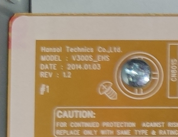

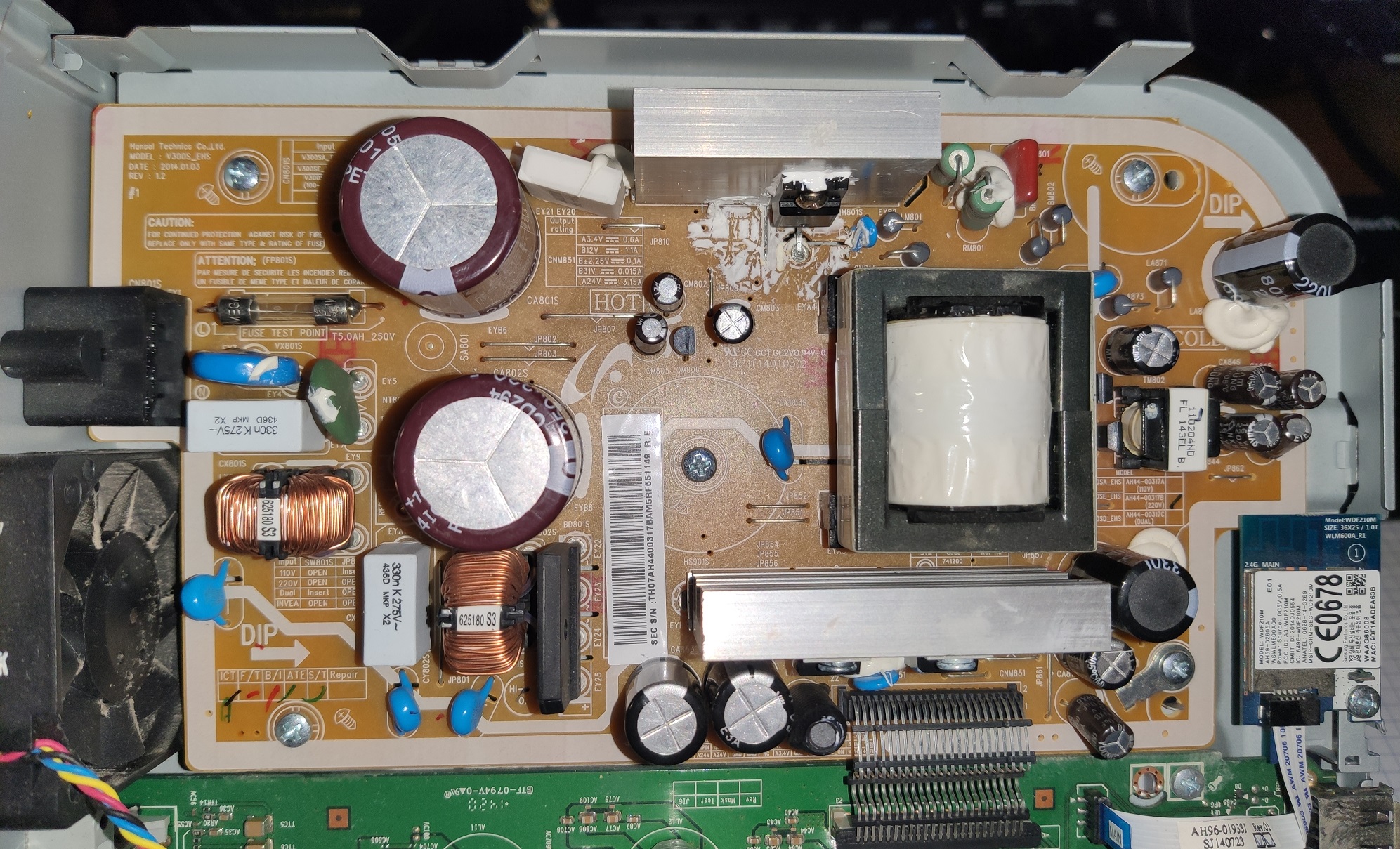

angelosss Inserito: 16 maggio 2021 Segnala Inserito: 16 maggio 2021 Ciao a tutti. Da qualche tempo il sistema in oggetto ha smesso di funzionare, presumo per uno sbalzo di tensione. Ho sostituto i due SDB20200 e il mosfet STF13N80K5 .. La cosa buona che il fusibile all'ingresso 220V non salta più ma sotto alimentazione, qualcosa non commuta e si sente di sottofondo un leggero fischio ad alta frequenza quindi, qualcosa non sta andando come deve! Noto anche un bel riscaldamento dei due SDB e il relativo dissipatore.. Chiedo se qualcuno ha il service manual per capire dove poter mettere mani.. Il modello della scheda è come da foto. GRAZIE A TUTTI ..
Riccardo Ottaviucci Inserita: 17 maggio 2021 Segnala Inserita: 17 maggio 2021 è il più "vicino" che ho trovato
angelosss Inserita: 23 maggio 2021 Autore Segnala Inserita: 23 maggio 2021 Ciao @Riccardo Ottaviucci .. Grazie per la risposta! ci do un'occhiata..! Gentilissimo..
