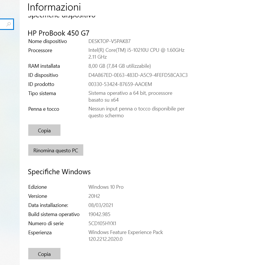

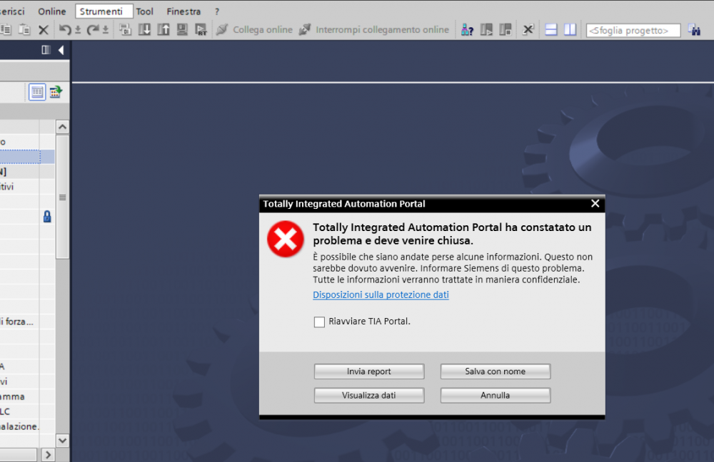

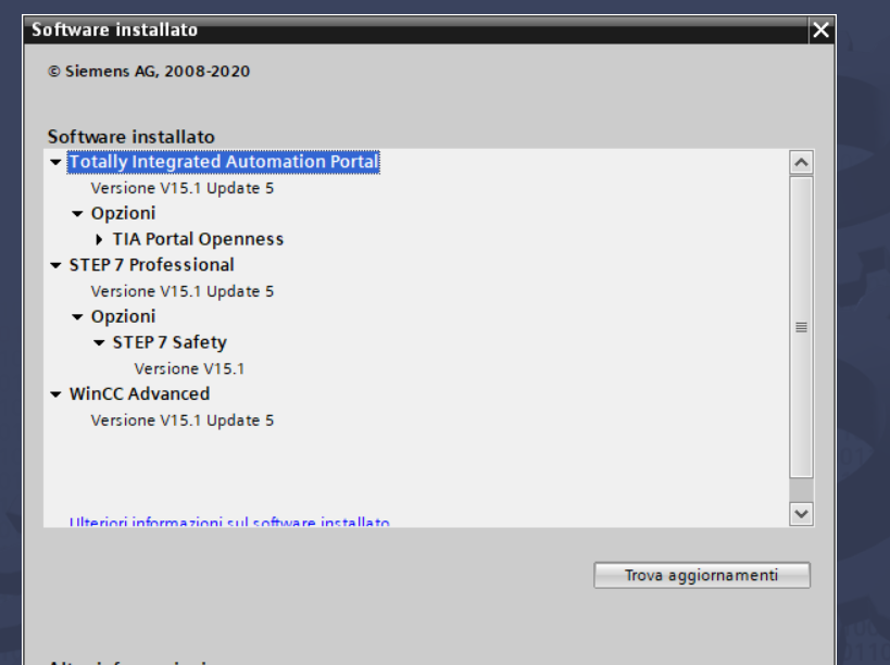

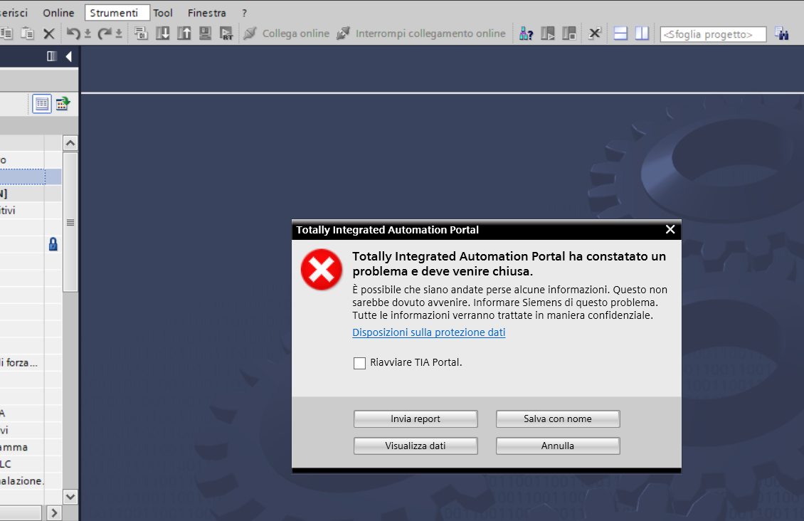

TIA PORTAL V15.1 UPDATE 5
Buongiorno a tutti,
sto riscontrando questo problema. Sto utilizzando Tia Portal V15.1 Update 5 (come potete vedere dall' "Immagine_1" per programmare una commessa. Appena clicco sul Menu/Strumenti/Impostazioni, il Tia Portal Crasha ("Immagine_2") e non so come risolvere la cosa, qualcuno ha un suggerimento da darmi?????
PS. Ho già  provato a installare e disinstallare più volte il software.
PS.2. Allego "Immagine_3" con caratteristiche del Pc con cui lavoro.
Grazie mille a tutti
Buona giornata
Oltre al messaggio TIA Portal ti permette di salvare un file contenente informazioni, e anche di inviare questo file a Siemens.
Come primo passo, direi di salvare il file e di vedere se ci sono informazioni utili a risolvere il problema.
Se le informazioni non aiutano, non rimane che ricorrere al supporto Siemens che, di sicuro, ti chiederà questo file.
Perfetto
Grazie mille, proverò a fare come mi ha detto!!!
