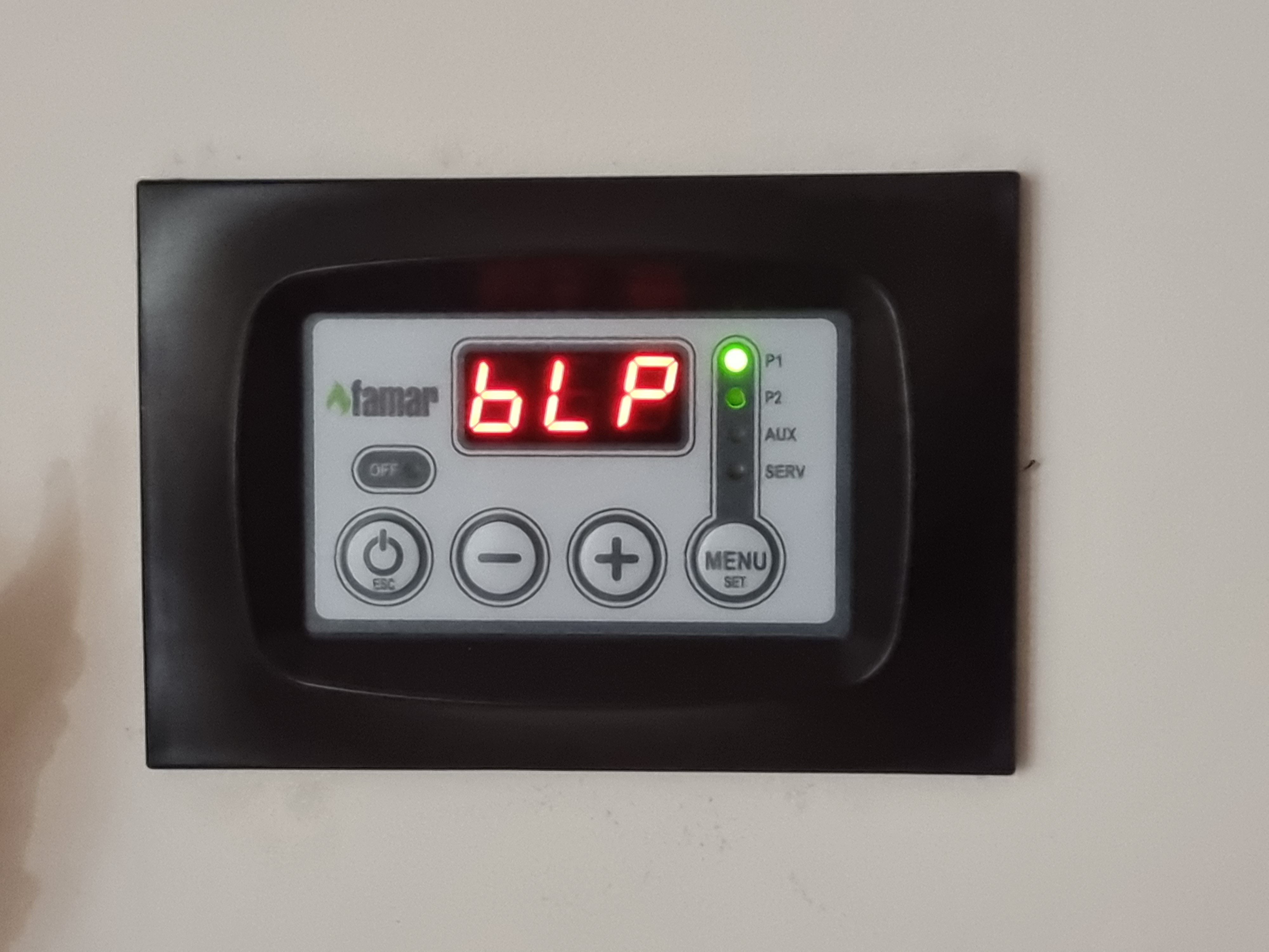

Anomalia termocamino famar infinity 16:9
Buonasera a tutti, questa sera mentre ero al telefono, ho sentito lo scatto o "tic" di accensione (come quando si attaccano le pompe) e ho visto la "P1" accesa per pochi secondi con la scritta "bLP" che non so cosa significhi e non sono riuscito a trovare il manuale per leggere e capire cosa segnala questa dicitura.
Devo preoccuparmi?
Il camino è un famar infinity 16:9 fra l'altro non in funzione da almeno 20gg e la temperatura interna è di 22 gradi.
Allego comunque una foto che sono riuscito a fargli al volo.
Ringrazio in anticipo chiunque vorrà aiutarmi a sciogliere questo mio dubbio, buona serata a tutti! 😊
