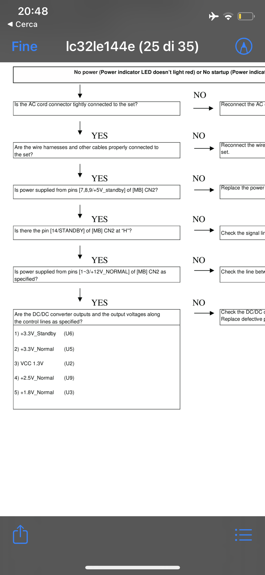

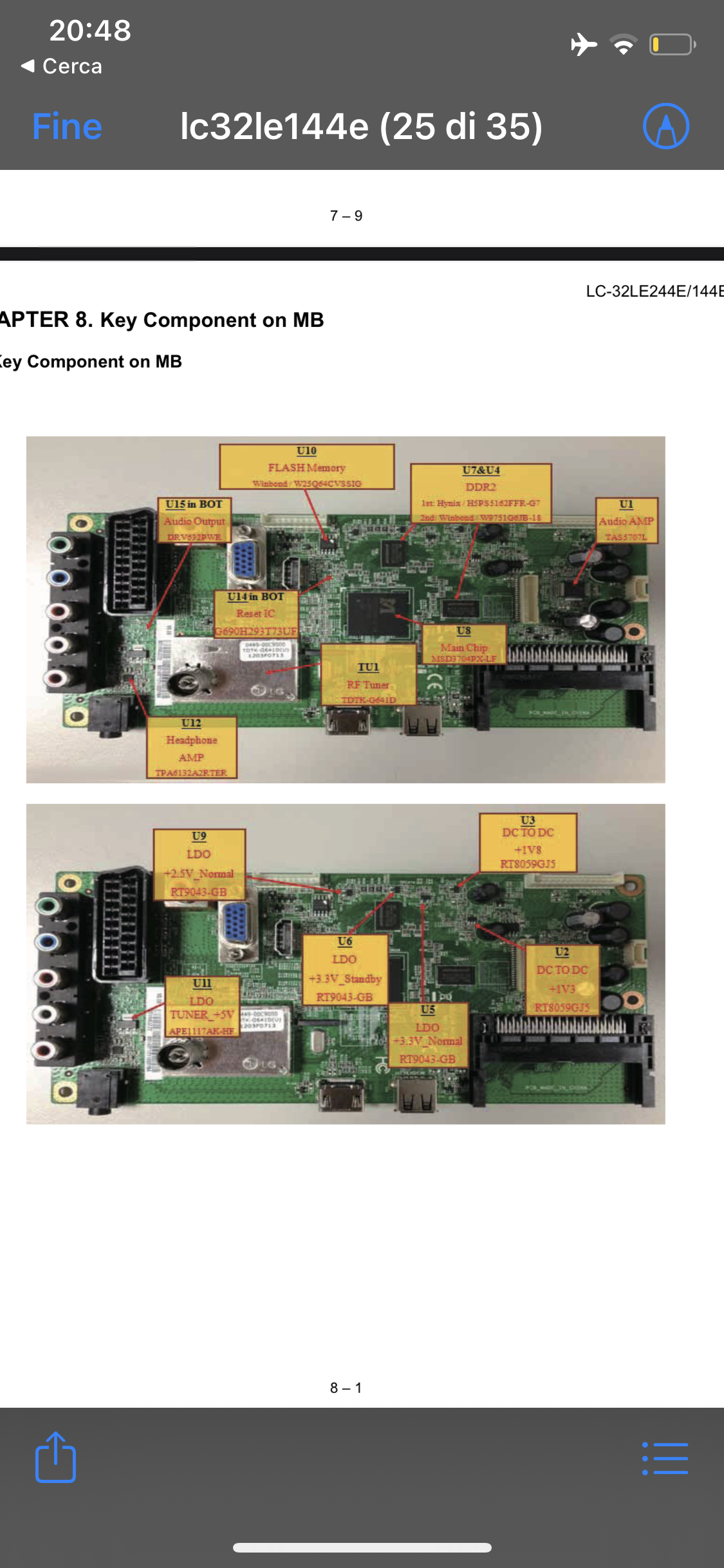

modesto93 Inserito: 17 maggio 2021 Segnala Inserito: 17 maggio 2021 (modificato) Buongiorno a tutti, scusate il titolo bizzarro, ma ormai come di consueto le schede prodotte da questa azienda finiscono tutte per dare problemi. Ho una Sharp LC-32LE144E con led fisso rosso dello standby, avevo letto in giro che la colpa poteva essere dell’ integrato U2 o U3 con sigla RT8059 comprato da Aliexpress arriva con questa sigla M3406-ADJ confrontando i data sheet non sono riuscito a comprendere se il funzionamento fosse equivalente. In ogni caso su entrambi ho 0,6V al posto di 1,3V e 1,8V . Sul tasto standby 0,8V al posto di 3,3V . Ormai sono ad un passo dalla resa, se qualcuno può aiutarmi altrimenti anche qui la maledizione delle Vestel avrà la meglio è produrremo un altro rifiuto che altrimenti sarebbe potuto durare ancora diversi anni... Modificato: 17 maggio 2021 da Riccardo Ottaviucci
Riccardo Ottaviucci Inserita: 17 maggio 2021 Segnala Inserita: 17 maggio 2021 su quale scheda si trova l'ic in questione,sulla power? Hai lo schema? Codice scheda?
modesto93 Inserita: 17 maggio 2021 Autore Segnala Inserita: 17 maggio 2021 La scheda madre non si trova ne usata ne nuova. Il codice è 32LE244E.
Riccardo Ottaviucci Inserita: 18 maggio 2021 Segnala Inserita: 18 maggio 2021 intendevo il codice della main o dell'alimentatore,per cercare uno straccio di schema e poterci ragionare. I codici Vestel cominciano per 17
modesto93 Inserita: 18 maggio 2021 Autore Segnala Inserita: 18 maggio 2021 Il codice è quello, forse è stata fatta progettata dalla Sharp non saprei, avevo letto in giro che è della Vestel... 32LE244_Main bd rev:1.02
Riccardo Ottaviucci Inserita: 18 maggio 2021 Segnala Inserita: 18 maggio 2021 credo di sì,altrimenti sarebbe stata una 17MB...
