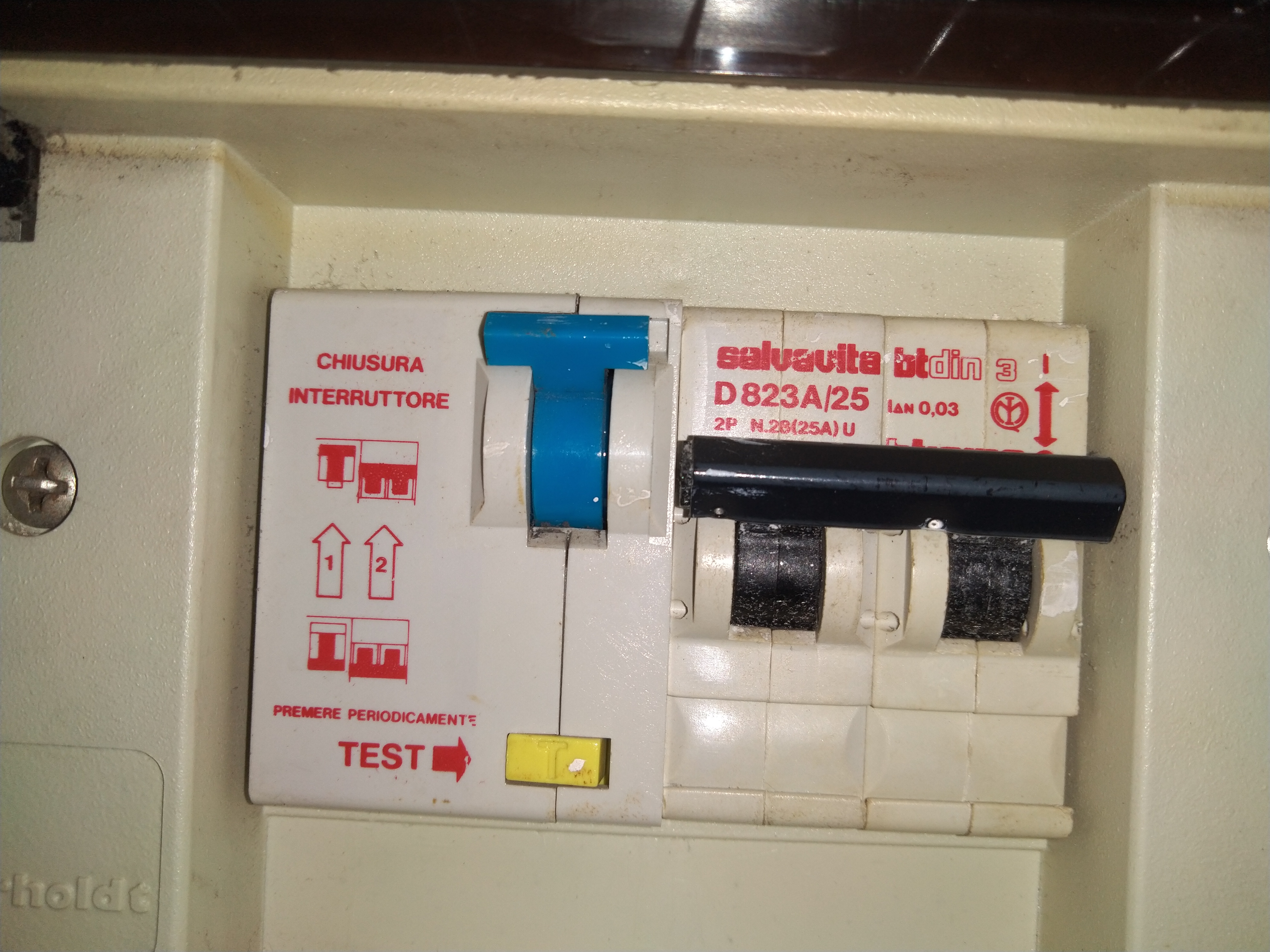

Fabius27tg Inserito: 18 maggio 2021 Segnala Inserito: 18 maggio 2021 Salve, ieri sera dopo aver acceso il forno in modalità ventilata a 175 gradi circa ho subìto una interruzione anomala della corrente elettrica. Di acceso, oltre al forno, avevo anche il computer e una TV. Non è scattato il quadro di casa, quello che solitamente scatta in presenza di un corto circuito. Ho pensato al contatore esterno, che scatta quando l'assorbimento elettrico viene superato, ad esempio quando si accendono contemporaneamente lavatrice e forno. Sono andato a verificare ma era perfettamente in funzione tanto quanto gli altri a fianco, con gli stessi simboli. Rientrato a casa, ho fatto un tentativo senza pensarci troppo, staccando la corrente elettrica dal quadro di casa e riattivandola. E la corrente effettivamente è tornata. Cosa può essere accaduto?
Livio Orsini Inserita: 18 maggio 2021 Segnala Inserita: 18 maggio 2021 Scusa ma non è tu sia stato molto chiaro. Era intervenuta una protezione? Magnto termico? differenziale? 18 minuti fa, Fabius27tg scrisse: staccando la corrente elettrica dal quadro di casa e riattivandola. Che nanovra hai effettuato? Hai aperto e chiuso il magnetotermico generale? Non hai osservato se fosse in posizione aperta?
Fabius27tg Inserita: 18 maggio 2021 Autore Segnala Inserita: 18 maggio 2021 (modificato) 23 minuti fa, Livio Orsini scrisse: Scusa ma non è tu sia stato molto chiaro. Era intervenuta una protezione? Magnto termico? differenziale? Che nanovra hai effettuato? Hai aperto e chiuso il magnetotermico generale? Non hai osservato se fosse in posizione aperta? Nessuna protezione. Tutte le levette erano in alto, sia del quadro domestico che del contatore. Ho semplicemente abbassato le levette del quadro domestico (quelle che attivano/disattivano il flusso elettrico), staccando la corrente e poi le ho riportate su. Ma l'interruzione è avvenuta senza provocare l'abbassamento delle levette. Modificato: 18 maggio 2021 da Fabius27tg
hfdax Inserita: 18 maggio 2021 Segnala Inserita: 18 maggio 2021 Potrebbe esserci stata una interruzione di tensione del distributore che per coincidenza è tornata proprio nel momento in cui hai spento e riacceso.
Livio Orsini Inserita: 18 maggio 2021 Segnala Inserita: 18 maggio 2021 4 ore fa, Fabius27tg scrisse: Tutte le levette erano in alto, Se non c'era alcun interruttore automatico aperto o si è verificata l'ipotesi di Dario, oppure ... casa tua è abitata dai fantasmini dispettosi.🙂
Dumah Brazorf Inserita: 18 maggio 2021 Segnala Inserita: 18 maggio 2021 A meno che tu non abbia qualche interruttore/magnetotermico speciale che quando va in trip mantiene la levetta in alto e per riarmalo occorre tirarla giù e ritirarla su, ma è roba che ho visto solo dagli americani sul tubo.
Livio Orsini Inserita: 18 maggio 2021 Segnala Inserita: 18 maggio 2021 2 minuti fa, Dumah Brazorf scrisse: ma è roba che ho visto solo dagli americani sul tubo. Si trovavano anche da noi nei primi anni '60, ma oramai dovrebero essere spariti tutti.
reka Inserita: 18 maggio 2021 Segnala Inserita: 18 maggio 2021 anche quelli grossi sono così.. è possibile che sia saltato il differenziale senza far cadere la levetta di plastica? chiedo.. a me era capitato con uno..
Fabius27tg Inserita: 18 maggio 2021 Autore Segnala Inserita: 18 maggio 2021 (modificato) Questo è il mio quadro elettrico. E tutte le levette erano su come in foto. Anche il contatore esterno aveva la levetta su, come tutti gli altri. Ho solo abbassato la leva blu e quelle nere, riportandole su dopo qualche secondo. E la corrente elettrica è stata ripristinata. Modificato: 18 maggio 2021 da Fabius27tg
Livio Orsini Inserita: 19 maggio 2021 Segnala Inserita: 19 maggio 2021 E successo quello che ha ipotizzato Reka:è intervenuto il differenziale, senza che si sia abbassata la leva di riarmo. A volte succede con i differenziali.
reka Inserita: 19 maggio 2021 Segnala Inserita: 19 maggio 2021 succede soprattutto se non si fa il Test ogni tanto... non dico tutti i mesi come scritto su alcune etichette ma ogni tanto vanno fatti scattare
Fabius27tg Inserita: 19 maggio 2021 Autore Segnala Inserita: 19 maggio 2021 4 ore fa, Livio Orsini scrisse: E successo quello che ha ipotizzato Reka:è intervenuto il differenziale, senza che si sia abbassata la leva di riarmo. A volte succede con i differenziali. Il differenziale interviene in presenza di? 3 ore fa, reka scrisse: succede soprattutto se non si fa il Test ogni tanto... non dico tutti i mesi come scritto su alcune etichette ma ogni tanto vanno fatti scattare L'avevo fatto scattare qualche ora prima perché l'elettricista mi stava installando delle plafoniere.
Livio Orsini Inserita: 19 maggio 2021 Segnala Inserita: 19 maggio 2021 31 minuti fa, Fabius27tg scrisse: Il differenziale interviene in presenza di? Ogni volta che la corrente che scorre nel conduttore di fase differisce da quellache che scorre nel conduttore del neutro per un valore >=30mA (0.03A)
Fabius27tg Inserita: 19 maggio 2021 Autore Segnala Inserita: 19 maggio 2021 59 minuti fa, Livio Orsini scrisse: Ogni volta che la corrente che scorre nel conduttore di fase differisce da quellache che scorre nel conduttore del neutro per un valore >=30mA (0.03A) A cosa può essere dovuto?
Livio Orsini Inserita: 19 maggio 2021 Segnala Inserita: 19 maggio 2021 4 ore fa, Fabius27tg scrisse: A cosa può essere dovuto? A una dispersione d i qualche elettrodomestico, alla dispersione dei filtri di ingresso presenti in molti elettrodomestici, ad un disturbo sulla rete.
Fabius27tg Inserita: 19 maggio 2021 Autore Segnala Inserita: 19 maggio 2021 51 minuti fa, Livio Orsini scrisse: A una dispersione d i qualche elettrodomestico, alla dispersione dei filtri di ingresso presenti in molti elettrodomestici, ad un disturbo sulla rete. Può essere un difetto del forno? L'ho acquistato da poco.
ivano65 Inserita: 19 maggio 2021 Segnala Inserita: 19 maggio 2021 potrebbe essere qualche interruttore con i contatti andati che sotto l'elevato carico del forno hanno interrotto il passaggio della corrente. e' una situazione pericolosa che va' individuata e risolta al piu' presto
Livio Orsini Inserita: 20 maggio 2021 Segnala Inserita: 20 maggio 2021 13 ore fa, Fabius27tg scrisse: Può essere un difetto del forno? Intanto verifica se lacosa si ripete e con quale freqeunza eventualmente si ripete. Se fosse il forno, generalmente capita con i resistori caldi, almeno inizialmente. I resitori quando si scaldano si dilatano e, se c'è un problema di isolamento, inizia la dispersione verso massa con l'intervento del differenziale. Continuando ad usare il forno il difetto si aggrava e non appena si da tensione al resitore questo va in dispersione.
Fabius27tg Inserita: 20 maggio 2021 Autore Segnala Inserita: 20 maggio 2021 15 ore fa, ivano65 scrisse: potrebbe essere qualche interruttore con i contatti andati che sotto l'elevato carico del forno hanno interrotto il passaggio della corrente. e' una situazione pericolosa che va' individuata e risolta al piu' presto Interruttore di che tipo? 7 ore fa, Livio Orsini scrisse: Intanto verifica se lacosa si ripete e con quale freqeunza eventualmente si ripete. Se fosse il forno, generalmente capita con i resistori caldi, almeno inizialmente. I resitori quando si scaldano si dilatano e, se c'è un problema di isolamento, inizia la dispersione verso massa con l'intervento del differenziale. Continuando ad usare il forno il difetto si aggrava e non appena si da tensione al resitore questo va in dispersione. Ho continuato a usare il forno e al momento non ho più registrato interruzioni.
