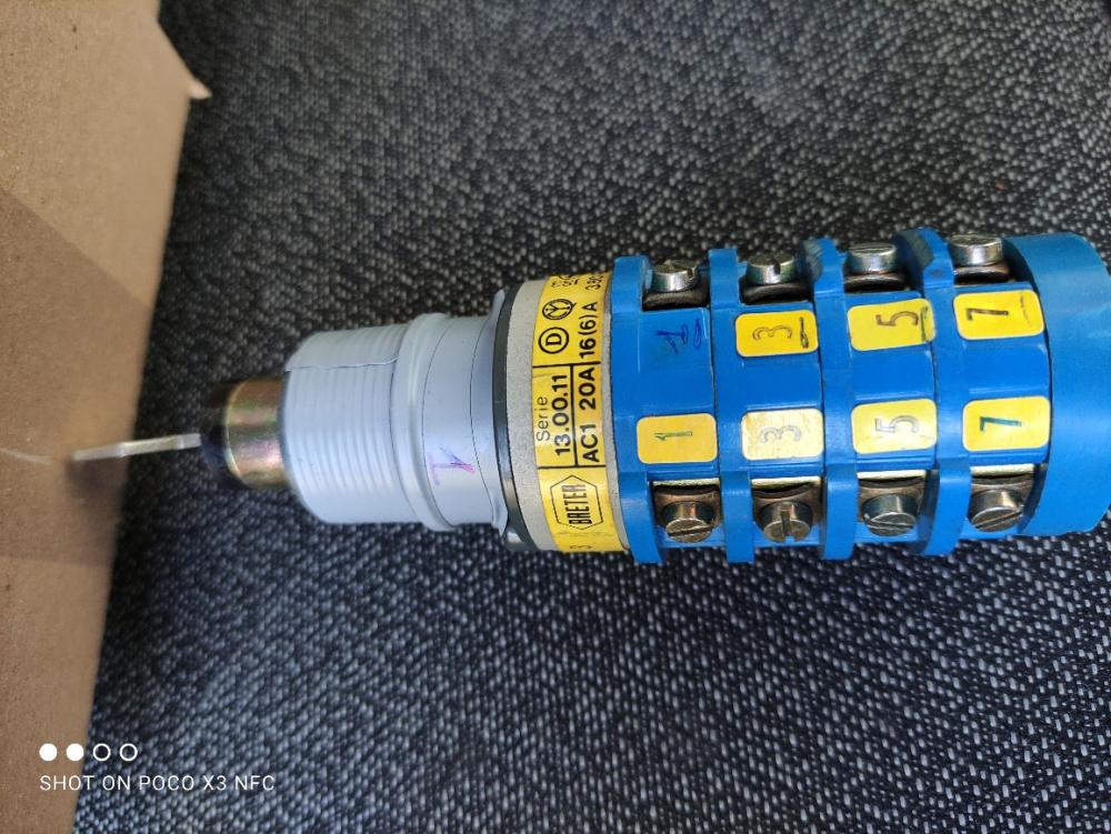

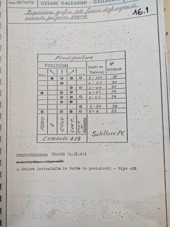

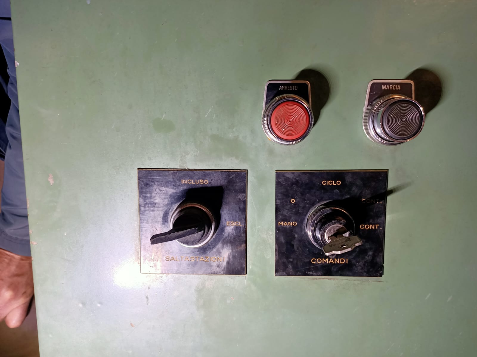

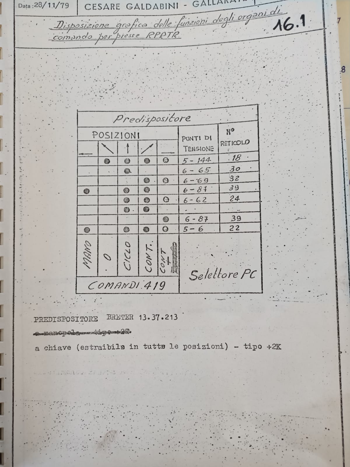

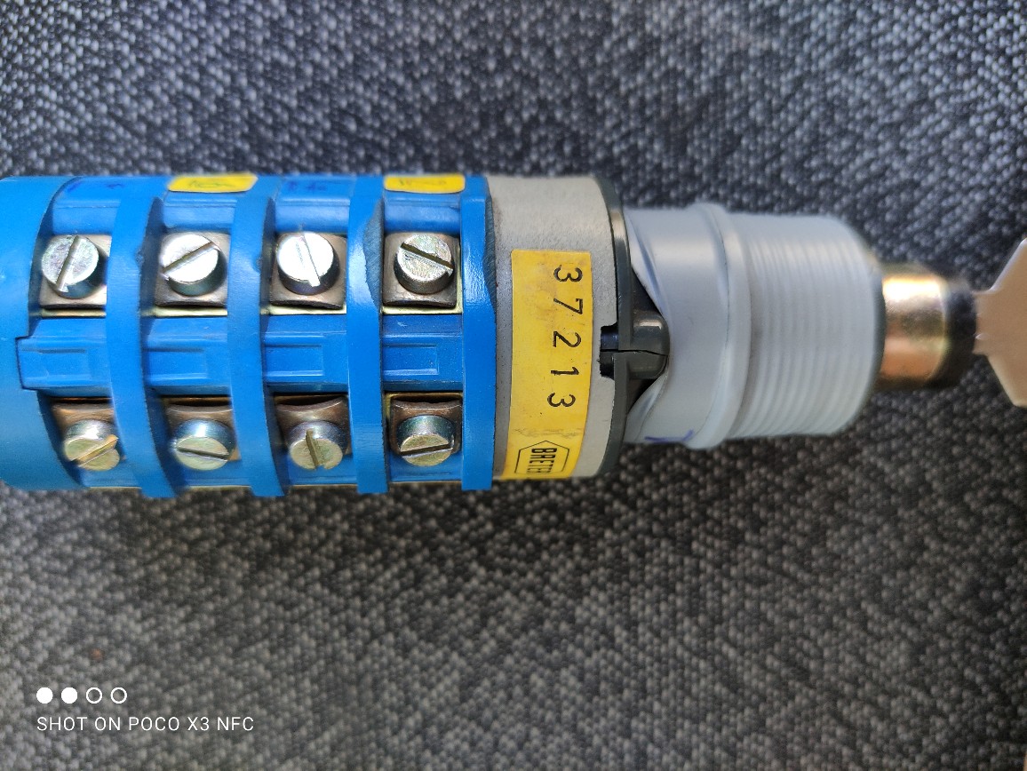

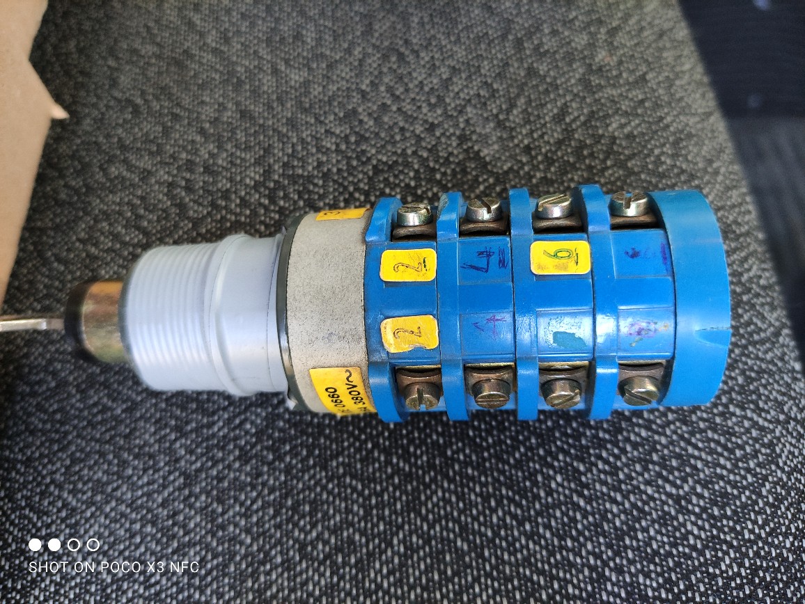

plfrmcmp83 Inserito: 18 maggio 2021 Segnala Inserito: 18 maggio 2021 Causa rottura cercasi commutatore di ricambio Breter o compatibile, le cui uniche informazioni sono le foto in allegato. Dalle sigle è possibile risalire allo schema di commutazione? Grazie
Livio Orsini Inserita: 18 maggio 2021 Segnala Inserita: 18 maggio 2021 Qualche ionformazione in più tipo sigla del commutatore?
patatino59 Inserita: 18 maggio 2021 Segnala Inserita: 18 maggio 2021 Una ricerca di Breter 13.00.11 (che si legge in foto) non porta a molto. Si trovano siti che lo vendono usato o lo riparano ma nessuna informazione tecnica.
plfrmcmp83 Inserita: 19 maggio 2021 Autore Segnala Inserita: 19 maggio 2021 Oltre alla serie 13.00.11 c'è il codice 37213 che potrebbe essere lo schema interno. Purtroppo anch'io non ho trovato documentazione in rete.
plfrmcmp83 Inserita: 19 maggio 2021 Autore Segnala Inserita: 19 maggio 2021 Ho recuperato gli schemi del commutatore, ma non capisco cosa significa il punto di tensione (non trovo corrispondenza con i morsetti in foto), e il numero reticolo.
reka Inserita: 19 maggio 2021 Segnala Inserita: 19 maggio 2021 potrebbe essere anche "pOnti" e secondo me sono i numeri dei fili su cui va tensione comunque della breter non si trova più nulla,... quello non funziona più? aprendolo dovresti riuscire a capire come lavorava...
max.bocca Inserita: 19 maggio 2021 Segnala Inserita: 19 maggio 2021 Lo schema o hai postato, sono 8 contatti con 5 posizioni. Lovato per esempio fa i commutatori speciali a disegno in 10gg, comunque anche AB Rockwell Sprecher Breter ormai è un gruppo e anche loro fanno i commutatori a disegno ma con tempi ....... Bremas e Klinger anche loro fanno i commutatori in tempi ragionevoli.
