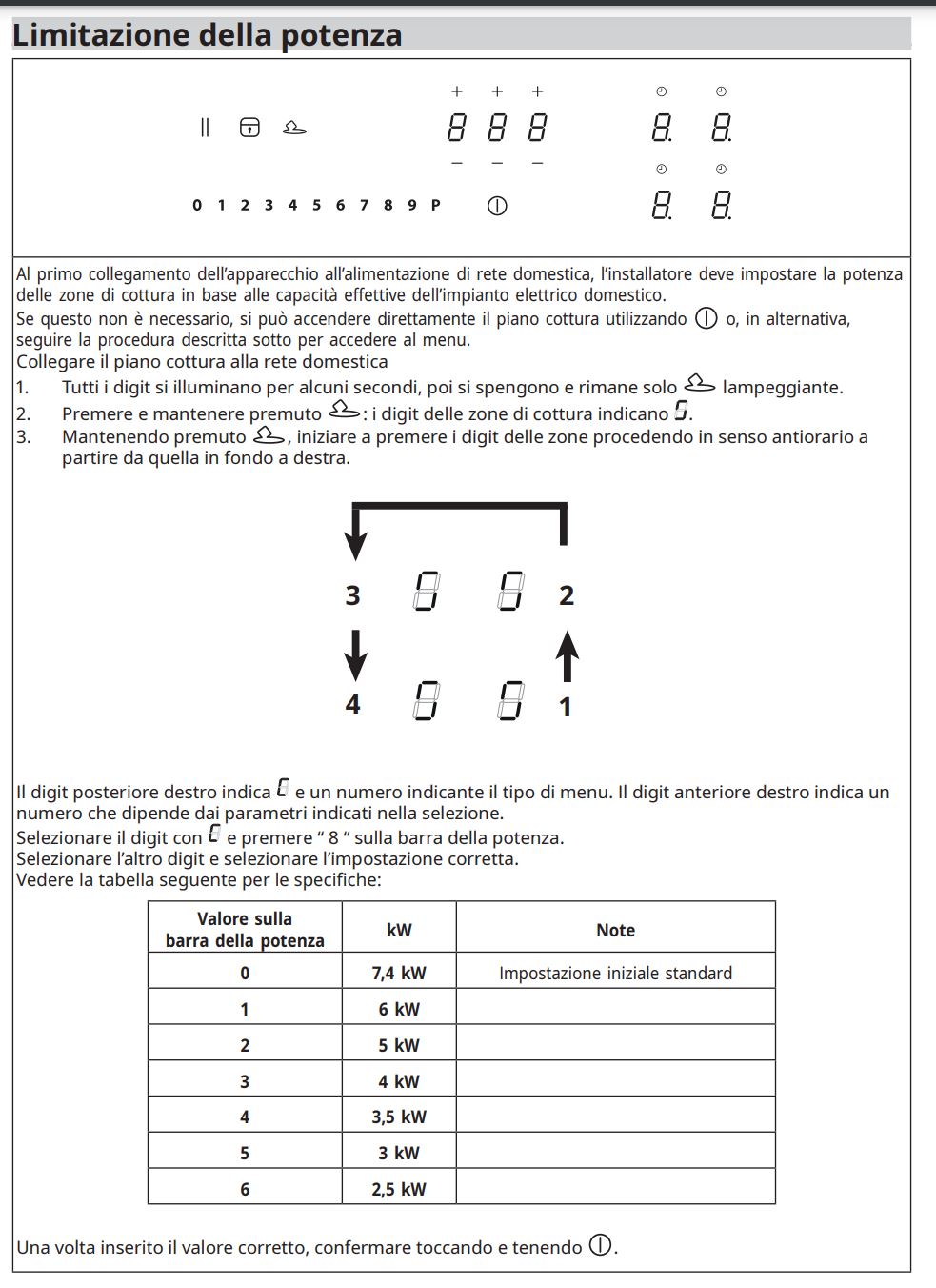

Piano induzione ikea BEJUBLAD - Limitazione della potenza
spn
Buongiorno,
vorrei comprare un piano induzione ikea BEJUBLAD Limitandone la potenza a basso regime (sono indeciso tra 2.5 o 3 kw.)
Il problema è che non riesco a capire come la scelta della potenza possa essere riprogrammata / resettata... apparentemente dal manuale sembra che si possa fare solo la prima volta che si accende, e mi sembra molto strano... (ho allegato l'unica pagina del manuale dove si parla di questo problema)
avete per caso qualche consiglio?
grazie mille
Link al commento
Condividi su altri siti
penso di aver capito... si reitera ogni volta dal punto 1... basta "staccare" il piano e riattaccarlo e ripetere la cosa.
PS: le istruzioni in inglese le ho trovate molto più chiare di quelle italiane...pessima traduzione.
Link al commento
Condividi su altri siti
