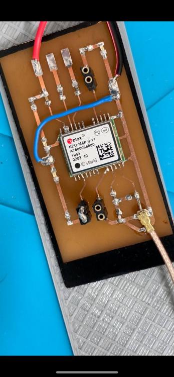

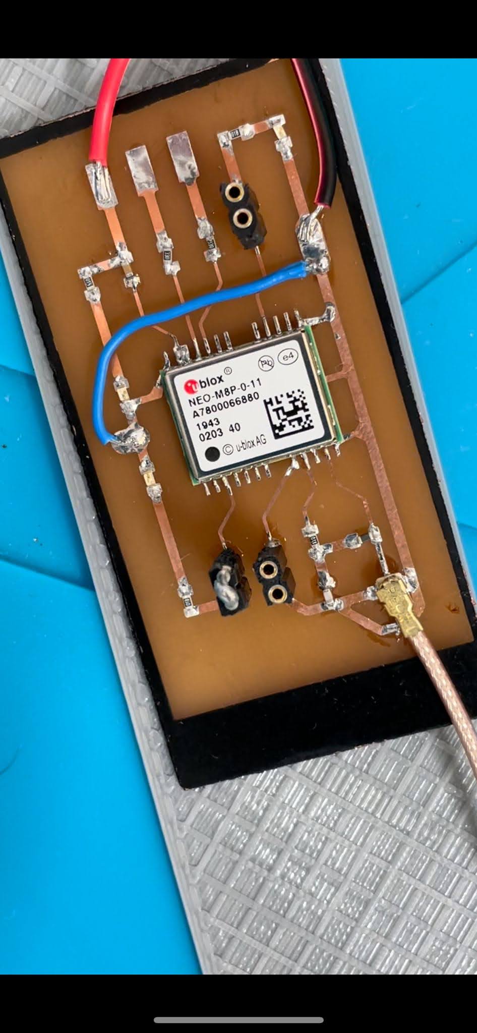

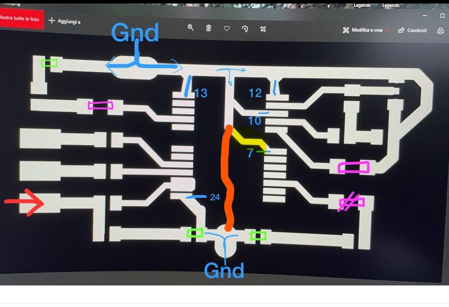

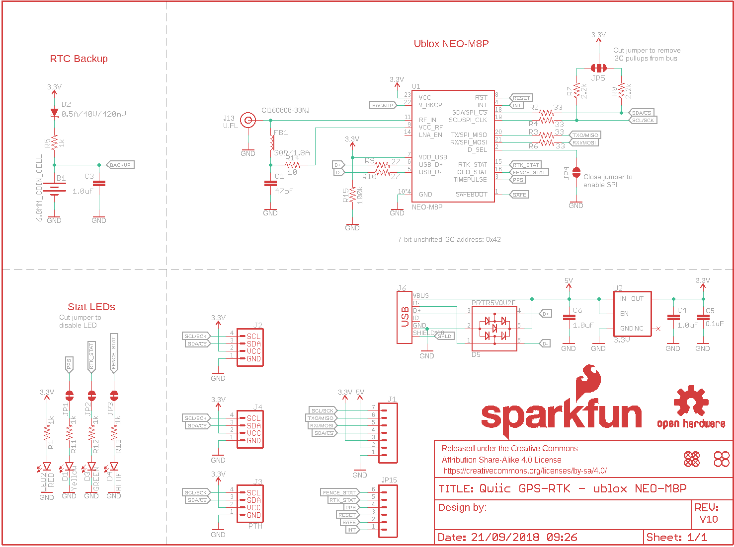

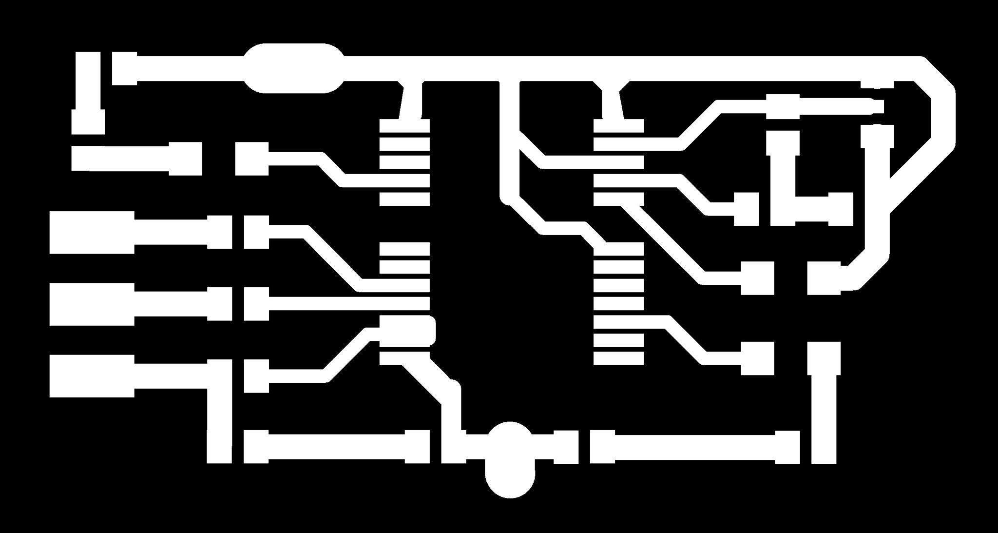

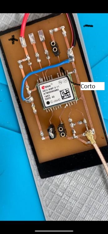

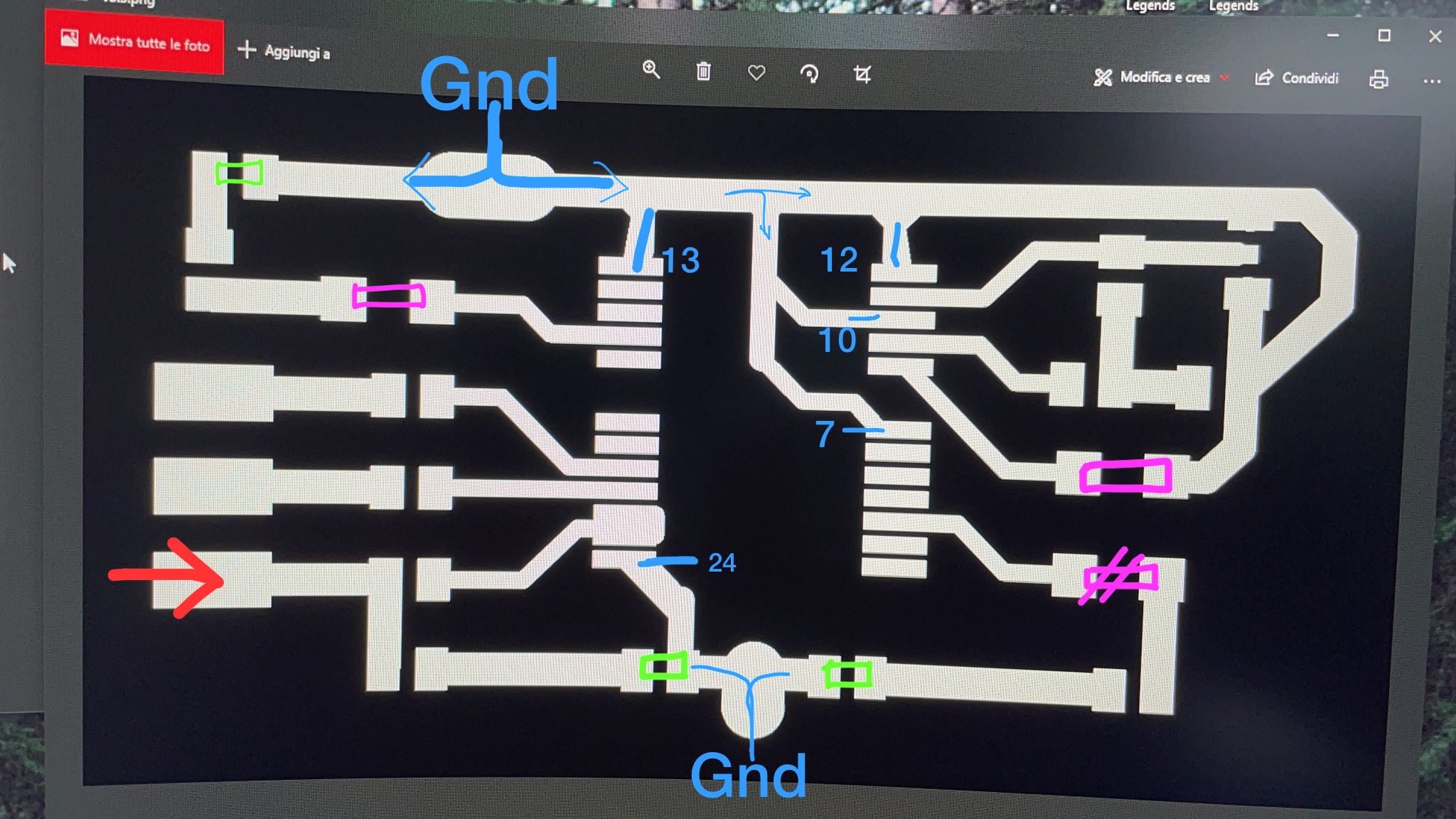

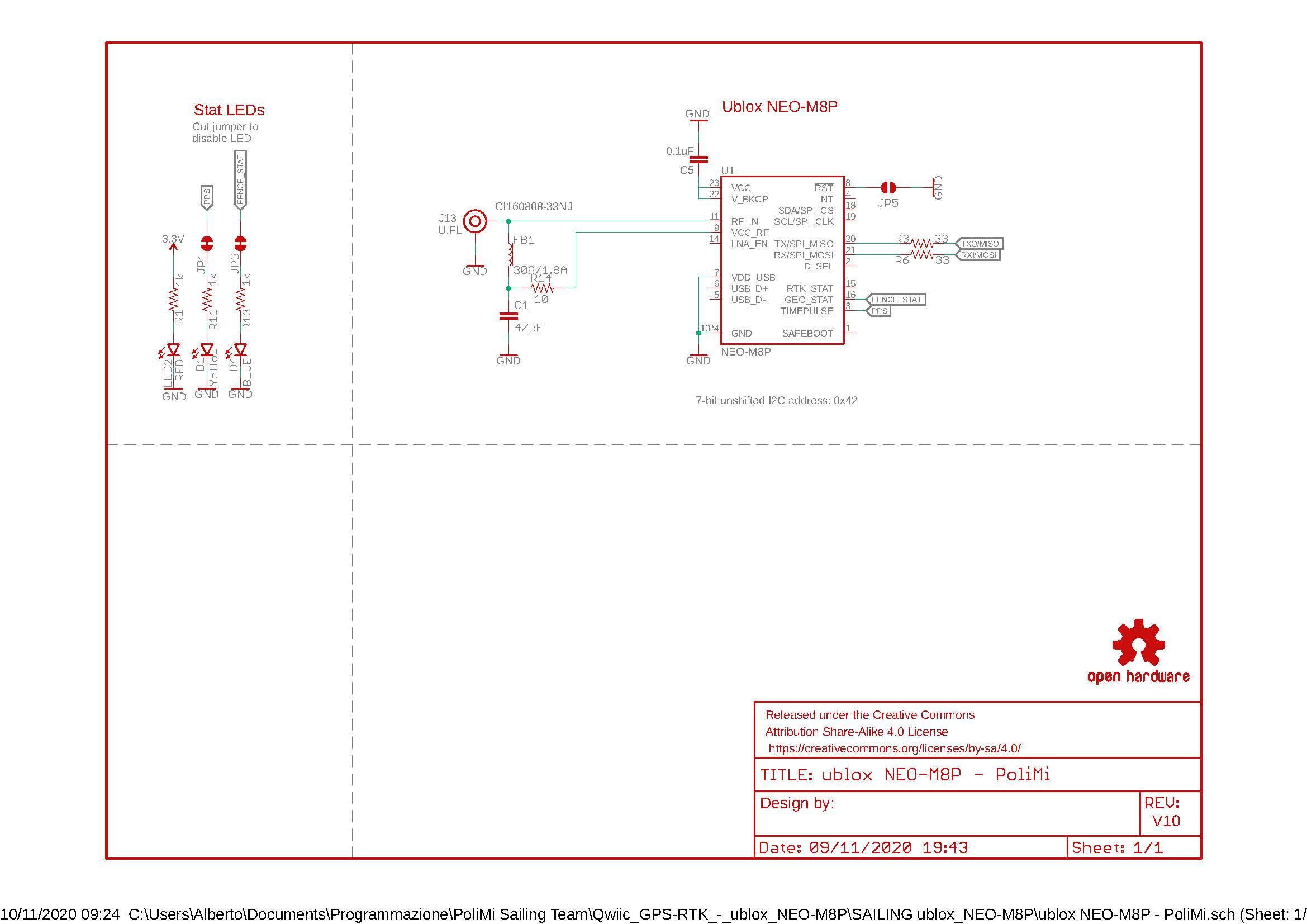

del_user_288484 Inserito: 18 maggio 2021 Segnala Inserito: 18 maggio 2021 Ciao ragazzi, ho un problema con una scheda che ho fatto per un modulo GPS. Non sono un esperto elettronico, ma essenzialmente ho seguito alla lettera la guida del fornitore. L'ho anche confrontata con una scheda disponibile in commercio e mi sembrava simile, quindi l'ho costruita. Oggi, alimentandolo, non ha funzionato. Volevo chiedervi se potreste darmi una mano a capire cosa non va in quello che ho disegnato. Qui c'e la guida del fornitore: https://www.u-blox.com/en/docs/UBX-15028081 Pagina del prodotto https://www.u-blox.com/en/product/neo-m8p-series Grazie! Alberto.
patatino59 Inserita: 19 maggio 2021 Segnala Inserita: 19 maggio 2021 (modificato) 11 ore fa, alberto16 scrisse: Non sono un esperto elettronico Hai usato la scheda finita o ne hai costruita una personalmente ? Che strumentazione hai ? E come faresti a gestire in autonomia, o con le indicazioni del Forum, un simile progetto su carta ? Forse non basta lo schema per arrivare alla soluzione finale, ci sono migliaia di variabili, elettriche, fisiche, pratiche eccetera, da considerare. Magari sei un ottimo programmatore. Modificato: 19 maggio 2021 da patatino59
del_user_288484 Inserita: 20 maggio 2021 Autore Segnala Inserita: 20 maggio 2021 Grazie mille per la risposta!! Ho preso ispirazione dal circuito di SparkFun che ho inviato, quindi ho disegnato un circuito semplificato e ho provato a costruirlo Io sono un studente in ingegneria elettronica e non avendo svolto ancora gli esame di progettazione ma soltanto quelli di base non riesco a capire cosa non vada a livello teorico o pratico nel circuito che ho mostrato. Magari c'e qualcosa che è ovvio agli occhi di un esperto ma invisibile ai miei, perchè ci ho perso un sacco di ore senza concludere nulla!
Livio Orsini Inserita: 21 maggio 2021 Segnala Inserita: 21 maggio 2021 10 ore fa, alberto16 scrisse: quindi ho disegnato un circuito semplificato Ti racconto un aneddoto illuminante. Circa 50 anni fa alla comparsa dei primi SMPS diretti da rete, per un certo periodo, mi dedicai allaprogettazione di questi apparati specificamente per il mercato televisivo. Ai tempi c'erano numerose aziende che producevano TV in Italia, per lamaggior parte piccole, dette "cantine". Una volta stavo prendendo accordi per fornire ad una di queste, un nuovo SMPS e il responsabile mi portò nel loro laboratorio di pregettazione, dove stavano progettando un nuovo modello, su cui sarebe andato il nuovo alimentatore. Li avevano un TV Philips e 2 ragazzi stavano provando a tagliere un componente alla volta, per verificare se il televisore funzionava egualmente. Se continuava a funzionare, lo cancellavano dallo schema. Alla fine ne avrebbero derivato lo schema del loro televisore! Ti sembra un buon metodo di progettazione? Tu hai "semplificato" lo schema originale. Tieni presente che questi modulini, a bassissimo costo, sono già ridotti al minimo indispensabile. Visto che i volumi di produzione sono elevati, anche un diodo, od un condensatore in più, incidono sui profitti. Dando solo un'occhiata superficiale ai 2 schemi si vede che hai tolto tutti i filtri e le protezioni. Non sono superflui, servono a garantire un buon funzionamento ed una discreta affidabilità. Poi come hai collaudato la tua scheda? Come hai dedotto che non funziona? Quel modulo è un ricevitore GPS che deve dialogare con un dispositivo master per ricevere dare informazioni. Avrà il suo protocollo. Sei sicurto dei comandi che dai?. Forse se spieghi tutto quello che hai fatto qualcuno potrebbe darti qualche indicazione mirata alla soluzione di tuoi problemi.
lemmondroberto Inserita: 21 maggio 2021 Segnala Inserita: 21 maggio 2021 Se la foto che hai postato il cavo rosso- nero e' l' alimentazione c'è un corto! Saluti Roberto.
del_user_288484 Inserita: 23 maggio 2021 Autore Segnala Inserita: 23 maggio 2021 Grazie mille per le risposte. Come ho scritto nel primo messaggio io ho seguito alla lettera la guida del fornitore, non "semplificando lo schema originale". Il circuito corrisponde alle caratteristiche minime indicate dal costruttore (a pagina 11 della guida inviata), soltanto alla fine della progettazione lo abbiamo confrontato con quello già presente in commercio non riscontrando particolari differenze. Allego altre due foto che potrebbero facilitare la comprensione. Essenzialmente i passaggi che abbiamo seguito sono i seguenti: 1: Progettato il circuito seguendo le indicazioni nel manuale dei costruttori con le caratteristiche minime per il funzionamento del circuito 2: Creato lo schema PCB e le piste per fare il circuito stampate (quelle nella foto in bianco e nero) 3: Con una cnc laser e il cloruro ferrico create le piste su una basetta ramata 4: Saldati tutti i componenti con saldatore a mano a 350 gradi 5: Saldato il GPS seguendo rigidamente le istruzioni e le linee guida presenti nel manuale 6: Collegata l'alimentazione e dedotto il non funzionamento dal TIMEPULSE Per quanto riguarda il corto ho controllato meglio ma non mi sembra di vederlo! Grazie Alberto.
Livio Orsini Inserita: 24 maggio 2021 Segnala Inserita: 24 maggio 2021 9 ore fa, alberto16 scrisse: soltanto alla fine della progettazione lo abbiamo confrontato con quello già presente in commercio non riscontrando particolari differenze. Qulache differenza c'è e salta all'occhio subito, ci sarebbe da chiedersi perchè chi produce per vendere ha adottato una topografia circuitale un po' più dispendiosa. 9 ore fa, alberto16 scrisse: Collegata l'alimentazione e dedotto il non funzionamento dal TIMEPULSE Scusa da cosa lo hai dedotto? Hai dato tensione e non hai visto uscire l'impulso ad 1" da cui hai dedotto che il circuito non funziona?
Lorenzo-53 Inserita: 28 maggio 2021 Segnala Inserita: 28 maggio 2021 Per esempio il pin 7 da schema non va a GND, poi perchè prevedere quel cavallotto blu quando bastava implementare la traccia?
del_user_288484 Inserita: 1 giugno 2021 Autore Segnala Inserita: 1 giugno 2021 Ovviamente ci sono delle differenze ma a noi sembravanmo tutte necessarie ad avere delle funzionalità in più che a noi non servivano (interfaccia usb, batteria di backup, salvataggio su scheda sd, etc). Comunque abbiamo dedotto il non funzionamento dal led del timepulse, il geofence da un segnale molto debole (il led è molto meno luminoso di come dovrebbe essere) e i pin di lettura dati oggi mi hanno dato qualche segnale. Questa settimana collego ad arduino e vedo se sono dati sensati. Per quanto riguarda il pin 7 nel nostro schema va a gnd, e questo perchè nel manuale se non viene utilizzata l'interfaccia usb va messo a gnd, e ha ragione sul cavo blu ma ce ne siamo accorti dopo 😅
Lorenzo-53 Inserita: 4 giugno 2021 Segnala Inserita: 4 giugno 2021 Quei moduli li ho visti tutti schermati con un coperchietto in lamierino a massa
Darlington Inserita: 1 luglio 2021 Segnala Inserita: 1 luglio 2021 Il 1/6/2021 alle 12:32 , alberto16 ha scritto: (interfaccia usb spero che abbia almeno una seriale ttl o simile, altrimenti come fai a sapere se sta funzionando? i moduli gps che io sappia una volta fatta la triangolazione sparano fuori i dati della posizione in latitudine e longitudine, più il timestamp, ed il programma (di navigazione o altro) utilizza poi questi dati se non erro i satelliti gps trasmettono a qualche GHz, a quelle frequenze (e con il livello con cui arriva a terra il segnale) non è saggio autocostruire, specie la parte dedicata alla ricezione, a meno di non avere dovuta esperienza in RF e strumentazione adeguata. Non sono lì quindi posso dare solo ipotesi, ma secondo me il timepulse non lo segnala perché non aggancia i satelliti; a quelle frequenze anche un millimetro in più o in meno sulla pista dove è attaccato il connettore dell'antenna rischia di fungere esso stesso da antenna e beccare del rumore indesiderato, probabilmente al modulo arriva talmente tanto rumore da non riuscire a ricevere il segnale orario dai satelliti poi come ti hanno già detto, anche l'assenza di schermatura non aiuta in ultima, tieni conto che il fix a freddo può richiedere anche dieci minuti, non è istantaneo
