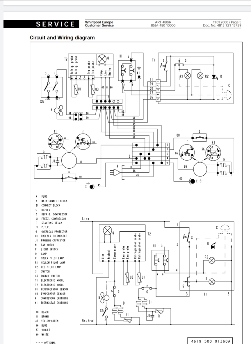

Frigorifero Whirlpool ART480/R
Buongiorno al Forum,
sto cercando informazioni sui componenti dell'impianto elettrico del frigorifero combinato in oggetto, mod. 85644 480 01000.
Qualcuno saprebbe indicarmi dove trovarle?
Vorrei eliminare il guasto segnalato dalle spie 4 e 7 intermittenti.
Grazie per l'attenzione.
Carlo
Stefano Dalmo
Modificato: da Stefano Dalmo
  • 9 months later...
Sono ancora alle prese col problema di un anno fa, prima saltuario, ora permanente.
Qualcuno conosce i valori di riferimento delle resistenze dei due termistori del comparto frigorifero, a una determinata temperatura?
Quelli che rilevo io sono di 4.41 kOhm e 5.21 kOhm, a 14°C.
Grazie in anticipo, ciao.
Carlo
