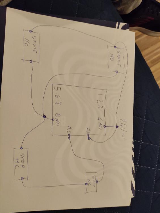

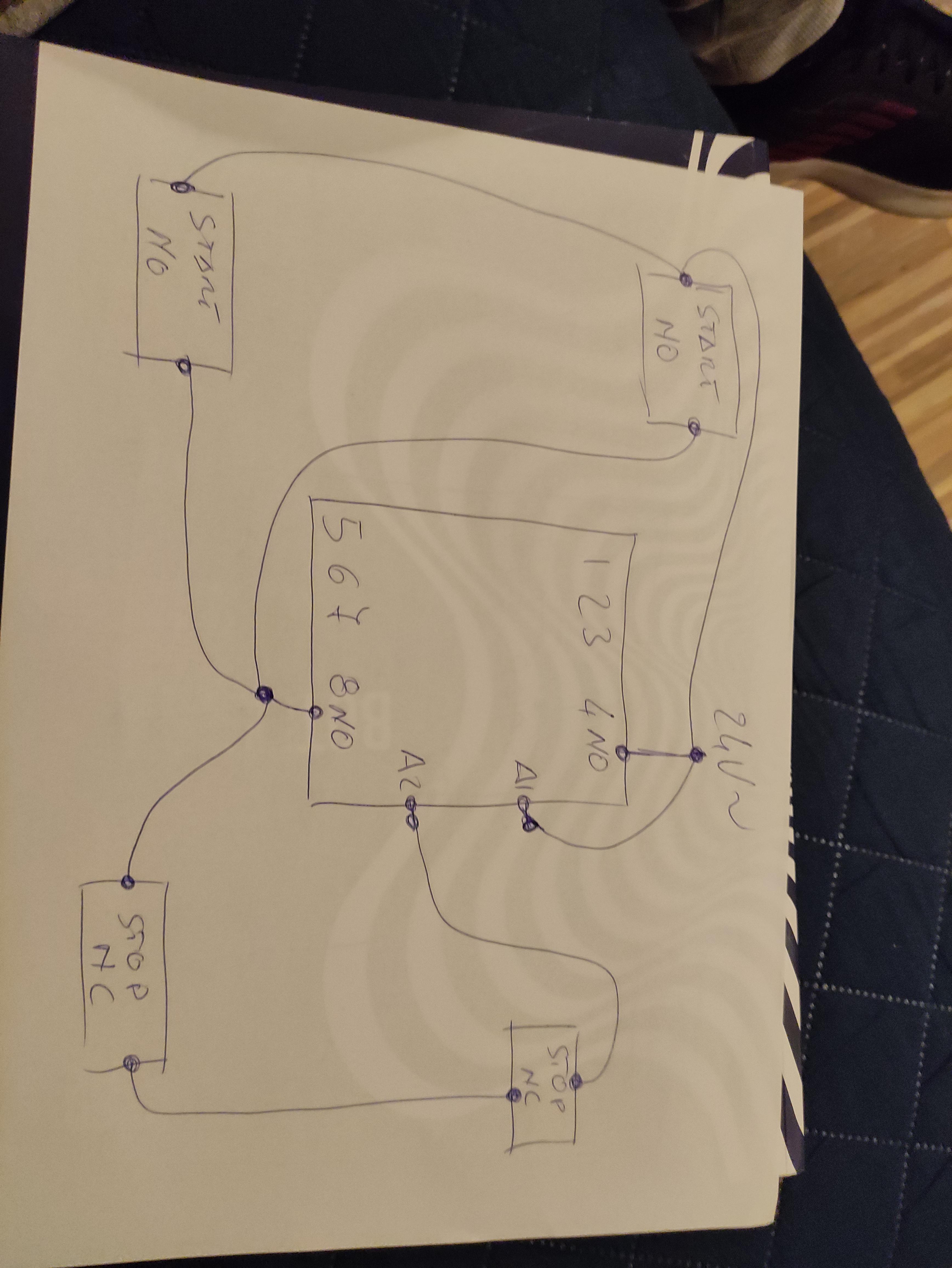

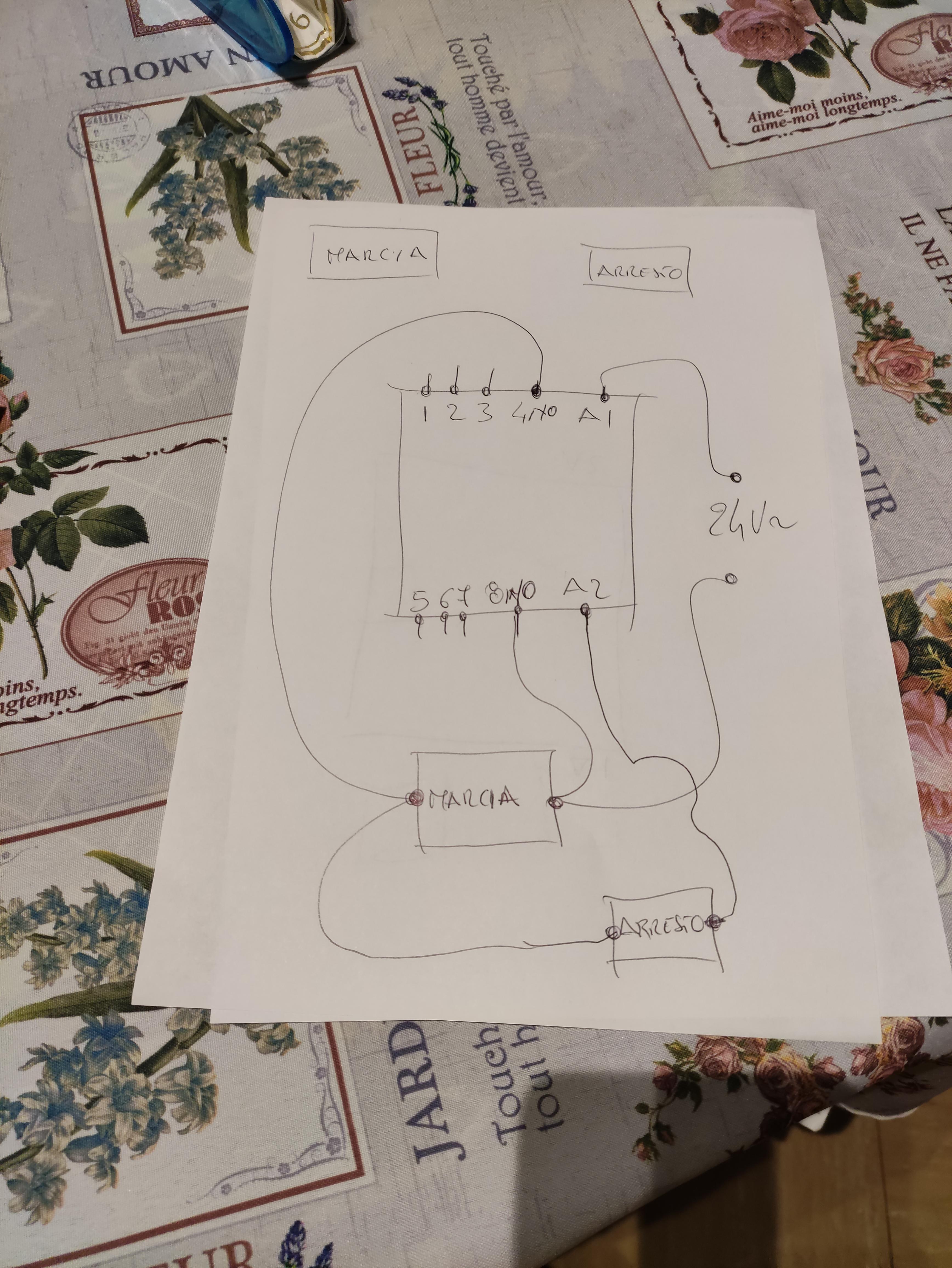

Autoritenuta
Salve a tutti volevo chiedere se possibile devo creare l'autoritenuta di un motore che si comandi da 2 postazioni distinte qualcuno ha uno schema per poterlo fare vorrei fare tutto a 24volt con contattore e pulsanti 2 di marcia e 2 di arresto.
4 ore fa, paoloserra scrisse:
Salve a tutti volevo chiedere se possibile devo creare l'autoritenuta di un motore che si comandi da 2 postazioni distinte qualcuno ha uno schema per poterlo fare vorrei fare tutto a 24volt con contattore e pulsanti 2 di marcia e 2 di arresto.
scusate lo schema fatto in casa al volo vorrei sapere come poter aggiungere un altro pulsante di start e di stop su quello esistente grazie 1621437890449.thumb.jpg.eb4050755ed4b2819f9a62a7700fc175.jpg
Ciao
Metti in parallelo il secondo contatto di marcia a quello attuale, e metti in serie il secondo contatto di stop a quello attuale.
Ciao
Modificato: da thinking
Grazie infatti studiandoci un pochino sopra lo avevo immaginato grazie saluti Paolo
