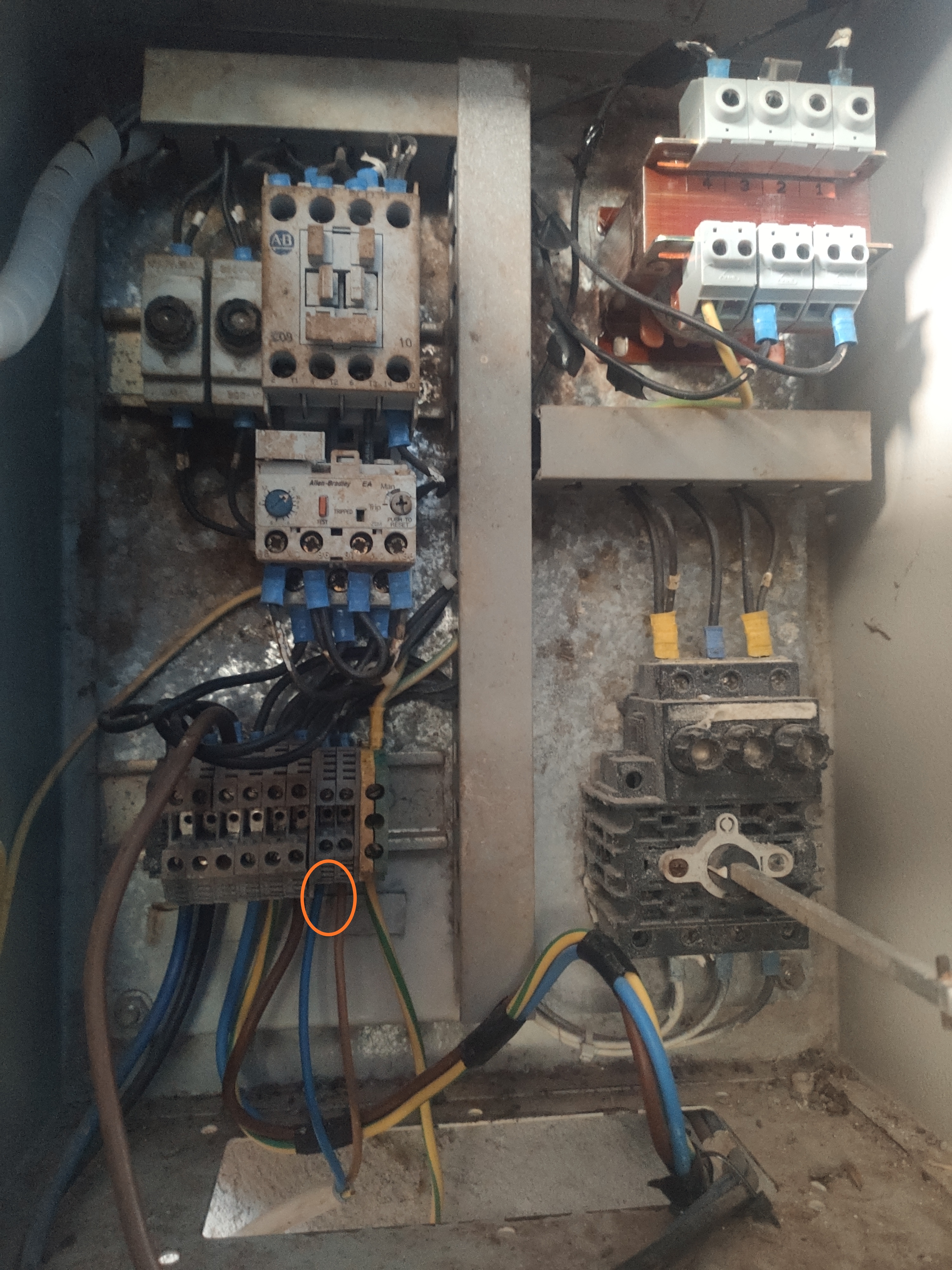

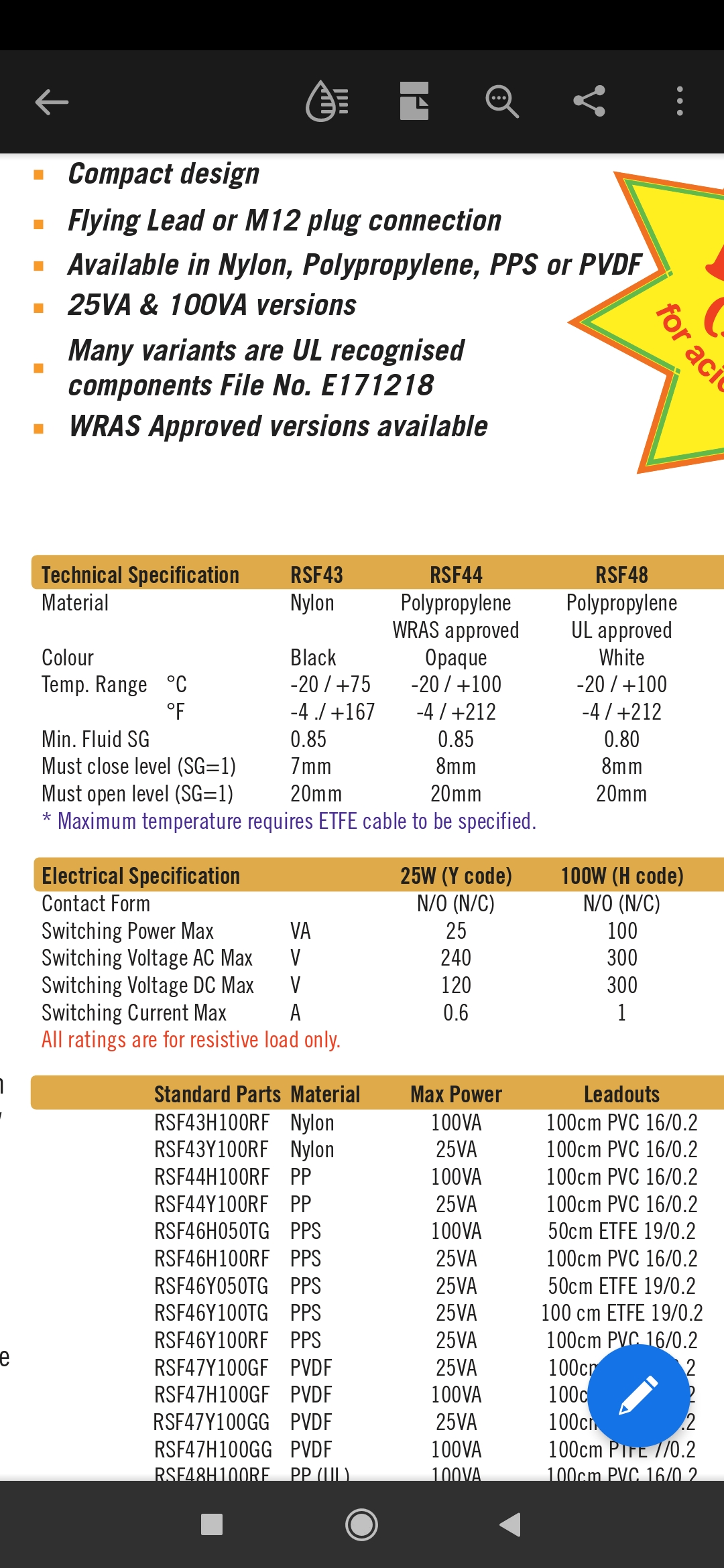

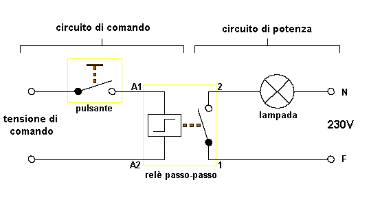

Robertoto Inserito: 19 maggio 2021 Segnala Inserito: 19 maggio 2021 (modificato) Buona sera. Volevo sottoporre a voi esperti un problema che riscontro con un galleggiante elettrico di tipo a contatto magnetico. In pratica ho cambiato già 3 di questi galleggianti perché dopo poco si blocca il contatto magnetico e rimane chiuso. Il galleggiante mi serve per interrompere il contattore in un quadro elettrico per una pompa sommersa trifase da 5 cv. La corrente che scorre nel filo del galleggiante é di circa 0,4 A e 24 Vac. Vi allego il link al datasheet del galleggiante e spero in un vostro parere tecnico. Grazie mille https://www.cynergy3.com/sites/default/files/RSF40 2016_3.pdf Modificato: 19 maggio 2021 da Robertoto
patatino59 Inserita: 19 maggio 2021 Segnala Inserita: 19 maggio 2021 (modificato) Purtroppo il contatto è concepito per un carico resistivo, ed è indicato in rosso sulle specifiche, ecco perché si incolla. Dovresti usare un contattore alimentato in continua, oppure interporre un piccolo relè tra il contatto del galleggiante e il contattore. Io, per quello scopo, userei un galleggiante a sfera, concepito apposta. Modificato: 19 maggio 2021 da patatino59
Robertoto Inserita: 19 maggio 2021 Autore Segnala Inserita: 19 maggio 2021 Potresti indicarmi un relè da interporre? Ti sarei molto grato
patatino59 Inserita: 19 maggio 2021 Segnala Inserita: 19 maggio 2021 Basta un piccolo relè con bobina a 24 volt AC e contatti da 10 Ampere Finder 55.34.8.024.0054 Finder 40.51 Omron MY2n.24AC
Robertoto Inserita: 20 maggio 2021 Autore Segnala Inserita: 20 maggio 2021 Buongiorno. Grazie mille per le informazioni. Forse converrebbe più uno di quelli relè per le cassette 503 anche se costano un po di più come questo. Questo potrebbe andare bene? Finder 26.02.8.024.0000 Mi puoi dire anche come si collega lato galleggiante e lato quadro? Grazie ancora
del_user_293569 Inserita: 20 maggio 2021 Segnala Inserita: 20 maggio 2021 (modificato) Se hai già un quadretto dedicato, col Finder 40.51 compri il relativo zoccolo e monti il tutto su una barra din nel quadretto Zoccolo . Se si guasta fai in un attimo a sostituirlo Modificato: 20 maggio 2021 da Francesco_54
Maurizio Colombi Inserita: 20 maggio 2021 Segnala Inserita: 20 maggio 2021 41 minuti fa, Robertoto scrisse: Finder 26.02.8.024.0000 Questo relè non va assolutamente bene.
Robertoto Inserita: 20 maggio 2021 Autore Segnala Inserita: 20 maggio 2021 Ma c'è un modo per far funzionare di nuovo i contatti magnetici incollati? Grazie ancora
patatino59 Inserita: 20 maggio 2021 Segnala Inserita: 20 maggio 2021 14 minuti fa, Maurizio Colombi scrisse: Questo relè non va assolutamente bene. Perché ? Perché è un relè PASSO-PASSO per illuminazione !!! 58 minuti fa, Robertoto scrisse: Mi puoi dire anche come si collega lato galleggiante e lato quadro? Se non hai una competenza elettrica, fatti aiutare da un professionista. Basterebbe sostituire il tuo interruttore con un galleggiante specifico per serbatoi, come ti ho indicato. Per sostituire quello basta collegare due fili e regolare l'altezza del contrappeso, senza modificare il quadro. Il galleggiante nuovo ha tre fili, un comune, e due scambi. Devi collegarlo col comune e lo scambio normalmente chiuso, in modo che la pompa si spenga quando il serbatoio è pieno.
Robertoto Inserita: 20 maggio 2021 Autore Segnala Inserita: 20 maggio 2021 (modificato) Buongiorno. Il galleggiante ha stranamente ricominciato a funzionare e vorrei utilizzarlo come mi avete suggerito con il relè. Potreste per favore farmi uno schema di collegamento? L'incaricato Elettricista vorrebbe che gli spiegassi cosa ho intenzione di fare. Grazie Modificato: 20 maggio 2021 da Robertoto
patatino59 Inserita: 20 maggio 2021 Segnala Inserita: 20 maggio 2021 (modificato) Se un elettricista effettuerà la modifica non avrà difficoltà ad aggiungere il relè seguendo lo schema proposto, dove "pulsante" è il galleggiante e "lampada" è la bobina del contattore attuale, naturalmente a 24 volt, e non a 230. ATTENZIONE: Il Relè NON è passo-passo, come già detto, ma uno di quelli elencati. Finder 55.34.8.024.0054 Finder 40.51 Omron MY2n.24AC Modificato: 20 maggio 2021 da patatino59
Robertoto Inserita: 20 maggio 2021 Autore Segnala Inserita: 20 maggio 2021 Scusate ma non ho capito una cosa : come mai il contatto magnetico del galleggiante non si dovrebbe incollare con la tensione 24 Vca presa dal trasformatore per eccitare la bobina? E invece se lo colleghi direttamente al contatto dedicato del quadro elettrico che indico nella foto che allego, si incolla?
Maurizio Colombi Inserita: 20 maggio 2021 Segnala Inserita: 20 maggio 2021 (modificato) Se il galleggiante comanda già un teleruttore, come sembrerebbe dalla foto, i suoi contatti non dovrebbero incollarsi. Ma se lo fanno ci sarà qualcosa che non va nel galleggiante (contatti troppo delicati) o nel contattore (assorbimento allo spunto troppo elevato) di spiegazioni te ne sono state date in abbondanza. Potresti tentarla anche con l'utilizzo di un regolatore di livello a sonde. 2 ore fa, Robertoto scrisse: L'incaricato Elettricista vorrebbe che gli spiegassi cosa ho intenzione di fare. Perchè? Lui non sa come muoversi? Mammamia!!! Modificato: 20 maggio 2021 da Maurizio Colombi
patatino59 Inserita: 20 maggio 2021 Segnala Inserita: 20 maggio 2021 8 minuti fa, Maurizio Colombi scrisse: Se il galleggiante comanda già un teleruttore, come sembrerebbe dalla foto, i suoi contatti non dovrebbero incollarsi. Dal Datasheet del galleggiante i contatti sono dichiarati per corrente continua, ed è scritto in ROSSO La presenza del secondo relè serve a far funzionare il galleggiante con una corrente minore di quella del contattore, che verrà comandato dai contatti del relè aggiunto. @francesco_54: Grazie dello schema.
del_user_293569 Inserita: 20 maggio 2021 Segnala Inserita: 20 maggio 2021 8 minuti fa, Maurizio Colombi scrisse: Ma se lo fanno ci sarà qualcosa che non va nel galleggiante (contatti troppo delicati) Sicuramente nel galleggiante c'e' un'ampolla red.
Robertoto Inserita: 20 maggio 2021 Autore Segnala Inserita: 20 maggio 2021 invece il galleggiante è per ca e cc come si evince dal datasheet. Neanche voi sembrate di essere d'accordo sul motivo del guasto del sensore
Maurizio Colombi Inserita: 20 maggio 2021 Segnala Inserita: 20 maggio 2021 4 minuti fa, Robertoto scrisse: Neanche voi sembrate di essere d'accordo sul motivo del guasto del sensore Purtroppo se io avessi la certezza assoluta di quello che succede nei meandri dell'elettrotecnica, non farei di certo questo mestiere, credimi!
del_user_293569 Inserita: 20 maggio 2021 Segnala Inserita: 20 maggio 2021 (modificato) 43 minuti fa, Robertoto scrisse: invece il galleggiante è per ca e cc come si evince dal datasheet. Neanche voi sembrate di essere d'accordo sul motivo del guasto del sensore Ma non e' idoneo per i carichi induttivi, "All ratings are for resistive load only" il che significa che con un carico induttivo hai uno scintillamento maggiore e prolungato nel tempo causato dalle sovratensioni che genera l'induttore nel momento dell'interruzione della corrente che porta alla fusione superficiale dei contatti. Per giunta il contattore ha una particolarità; ha una massa metallica in movimento, per cui alla chiusura richiede una energia e una corrente ben superiore a quei 0.4 ampere dichiarate. Modificato: 20 maggio 2021 da Francesco_54
Robertoto Inserita: 20 maggio 2021 Autore Segnala Inserita: 20 maggio 2021 1 minuto fa, Francesco_54 scrisse: Ma non e' idoneo per i carichi induttivi, il che significa che con un carico induttivo hai uno scintillamento maggiore e prolungato nel tempo causa sovratensioni che genera l'induttore nel momento di interruzione della corrente che porta alla fusione superficiale dei contatti. Eppure che un galleggiante non è concepito per carichi induttivi come pompe dell'acqua mi sembra assurdo
del_user_293569 Inserita: 20 maggio 2021 Segnala Inserita: 20 maggio 2021 (modificato) 32 minuti fa, Robertoto scrisse: Eppure che un galleggiante non è concepito per carichi induttivi come pompe dell'acqua mi sembra assurdo Non e' concepito per pilotare direttamente grossi carichi. Magari e' concepito per essere usato con pompe a inverter dove c'e' una elettronica di mezzo. E secondo me non e' il galleggiante previsto all'origine; vista l'età del quadro e dei suoi componenti, a quell'epoca si usavano galleggianti ad ampolla di mercurio. Qualcuno lo ha sostituito con questo piu' moderno credendo di far bene, ma non e' adatto alla circuiteria del quadro elettrico. Modificato: 20 maggio 2021 da Francesco_54
Robertoto Inserita: 21 maggio 2021 Autore Segnala Inserita: 21 maggio 2021 Alla fine ho deciso di mettere uno dei galleggianti per serbatoio come mi avete già suggerito. Appena lo monto e lo provo vi faccio sapere
Robertoto Inserita: 22 maggio 2021 Autore Segnala Inserita: 22 maggio 2021 Apposto... Funziona. Problema risolto! Grazie mille a tutti
