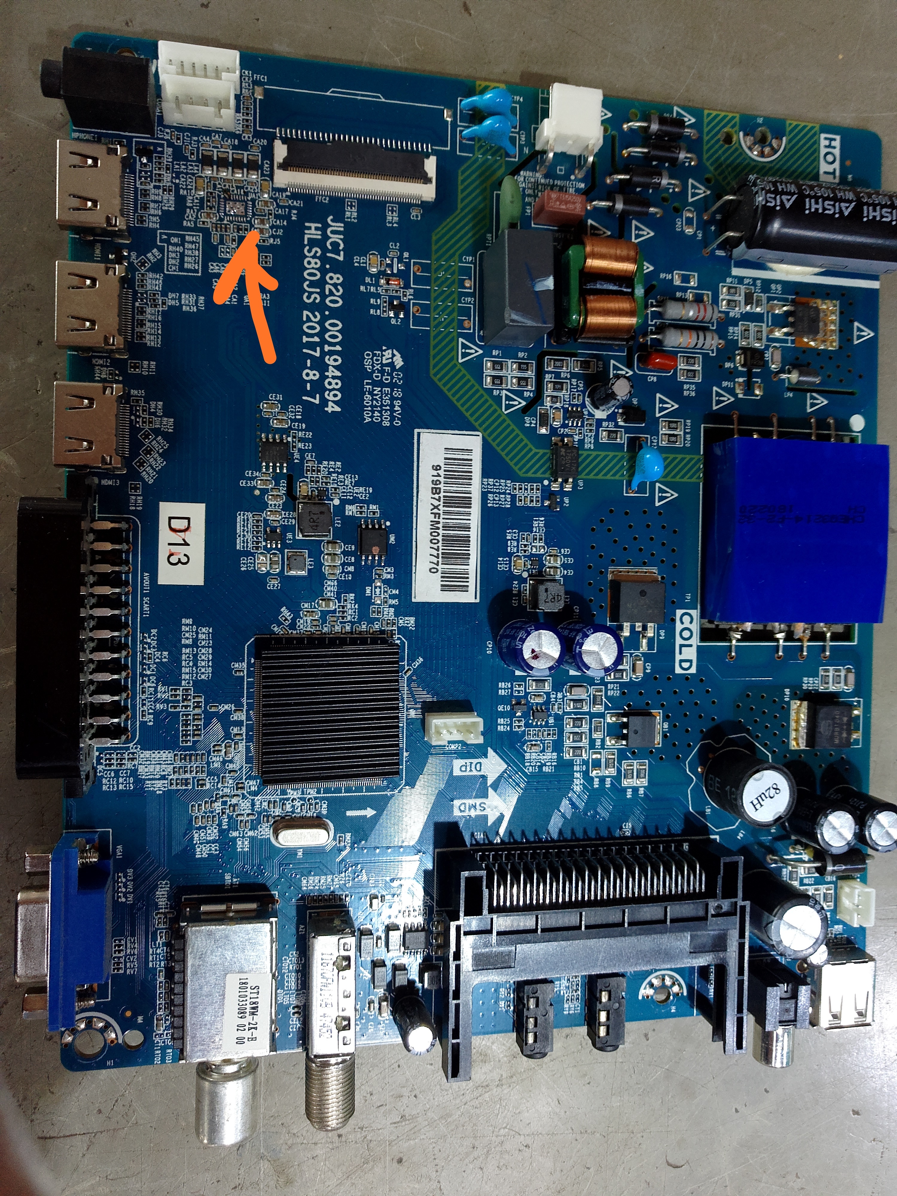

anto2010 Inserito: 20 maggio 2021 Segnala Inserito: 20 maggio 2021 Buon giorno a tutti ho in riparazione un tv della marca OK modello ODL40670F-TB la sigla della scheda e:JUC7.820.00194894/HLS80JS 2017-8-7, il difetto è led blu sempre acceso e non riceve alcun tipo di comando sia dalla che dal telecomando, ho controllato tutte le tensioni che è possibile controllare e ci sono tutte tranne quella del pannello led perchè la scheda e spenta, il pannello led lo alimentato esternamente e si accende tranquillamente, controllando ancora mi sono accordo che c'è un piccolo integrato smd in basso a sinistra vicino il connettore della tastiera e l'uscita audio bucato al centro, lo dissaldato e il led blu si e spento, non ho lo schema ma presumo che possa essere l'integrato della tastiera. Vorrei sapere se qualcuno può darmi la sigla di questo integrato smd o mandarmi una foto leggibile di questo componente in modo da vedere di ordinarlo e vedere se si accende .Vorrei evitare di sostituire la scheda, ma mi sa tanto che sarà l'unica soluzione grazie
Dumah Brazorf Inserita: 20 maggio 2021 Segnala Inserita: 20 maggio 2021 Vedo 2 pin bruciati. Assicurati non siano in corto. Uno dei connettori bianchi appena sopra è per le casse? Probabilmente è il chip per l'audio.
anto2010 Inserita: 20 maggio 2021 Autore Segnala Inserita: 20 maggio 2021 ciao, si è il chip dell'audio ho fatto ulteriori controlli, hai la possibilità di farmi avere la sigla?
Dumah Brazorf Inserita: 20 maggio 2021 Segnala Inserita: 20 maggio 2021 (modificato) Non ne ho idea. Si trova qualcosa con juc7-820 ma poi sono tutte schede differenti. Puoi provare a spulciarle tutte e vedere se hanno un chip simile. Però se neanche si accende 'sta mica lì a perder tempo... Modificato: 20 maggio 2021 da Dumah Brazorf
