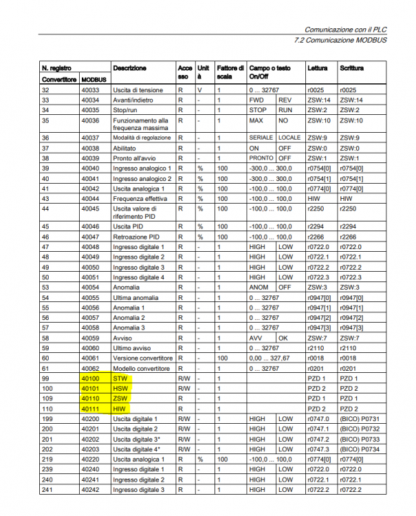

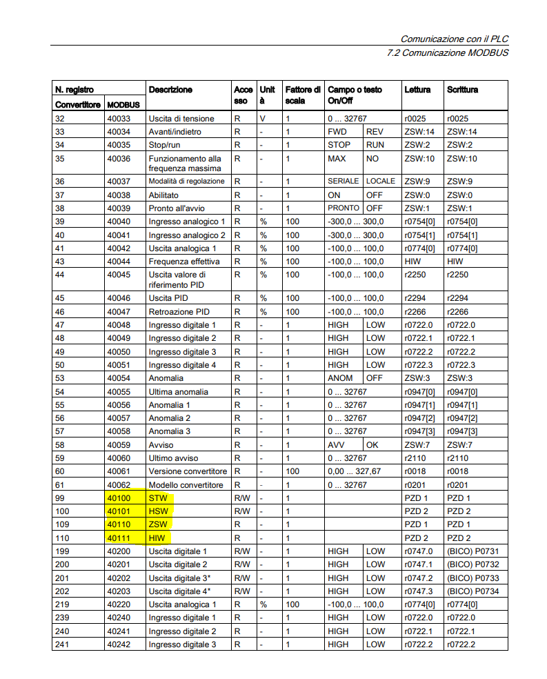

Krauly Inserito: 20 maggio 2021 Segnala Share Inserito: 20 maggio 2021 (modificato) Buongiorno a tutti, Sono fresco di corso ed ho da poco iniziato a lavorare con i PLC, abbiate pazienza. Ho letto il manuale della Siemens tipo 10 volte, ma ancora non mi è chiaro come "azionare" l'inverter per far partire il motore. Sono collegato con RTU (RS485) attraverso il modulino CB1241, riesco a leggere/scrivere ed ho impostato l'inverter utilizzando lo Smart Access (Wireless), ma non capisco se per azionare l'inverter devo settare ad 1 il registro di "commando di avvio" o se c'è qualche codice HEX da dover scrivere sul registro "Parola di comando". Lascia in allegato un paio di screenshot ed il link per il manuale, grazie mille in anticipo. https://cache.industry.siemens.com/dl/files/683/109780683/att_1026152/v1/V20_op_instr_0520_it-IT.pdf?download=true Modificato: 20 maggio 2021 da Krauly Link al commento Condividi su altri siti More sharing options...
Frank681 Inserita: 24 maggio 2021 Segnala Share Inserita: 24 maggio 2021 Salve non deve essere solo in bit di comando a 1 ma devono essere a 1 anche altri bit in pratica la parola di comando deve essere 1150 per essere pronto e 1151 per lo start , di seguito un esempio COMANDO STOP RUN STW 1150 1151 0000010001111110 0000010001111111 BIT 0 AVVIO 0 1 1 OFF1 1 1 2 OFF2 1 1 3 PULSE 1 1 4 RFG ENABLE 1 1 5 RFG START 1 1 6 SP ENABLE 1 1 7 CONF AN 0 0 8 JOG R 0 0 9 JOG L 0 0 10 CTRL OF AG 1 1 11 0 0 12 0 0 13 0 0 14 0 0 15 0 0 Link al commento Condividi su altri siti More sharing options...
