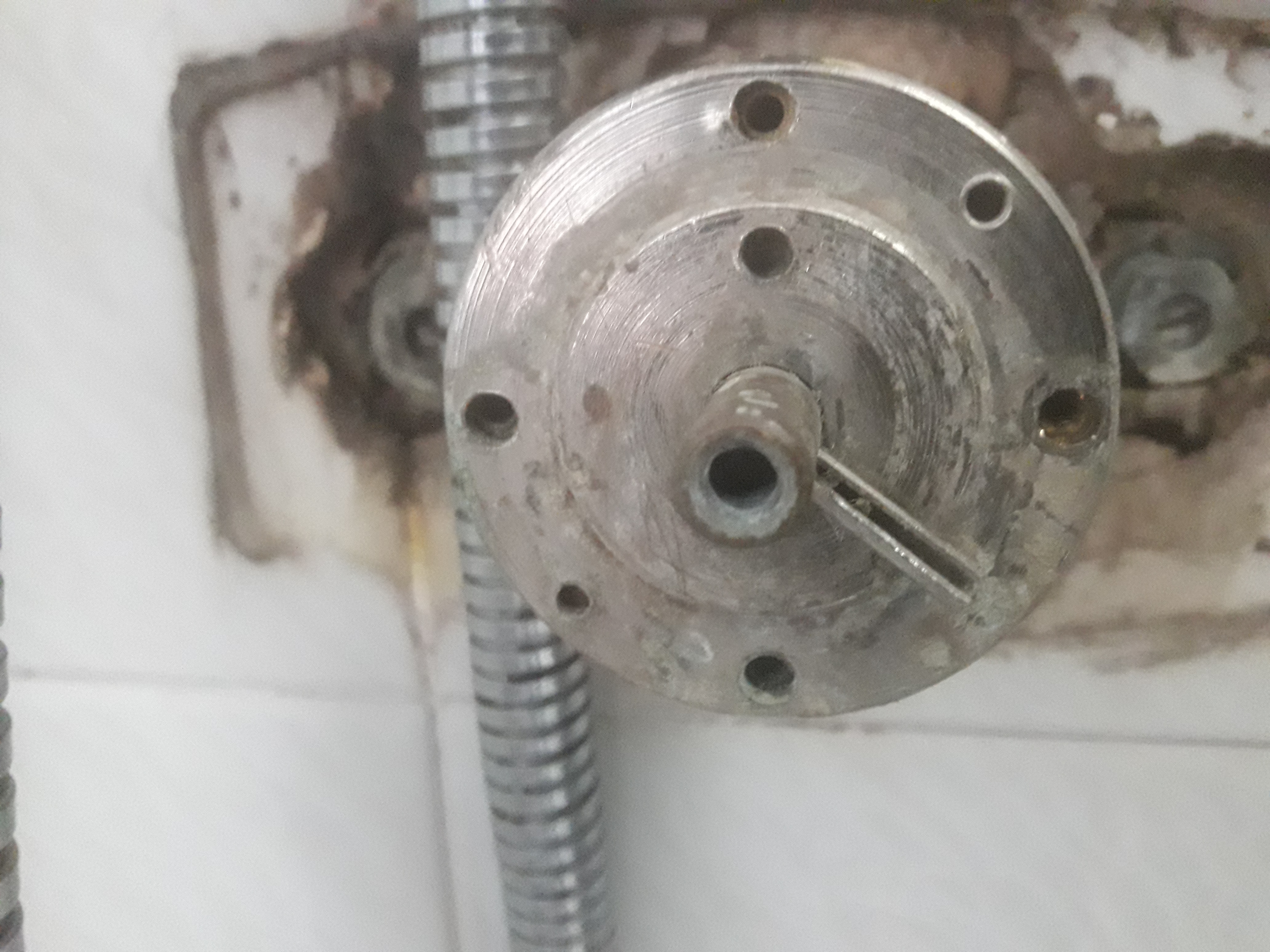

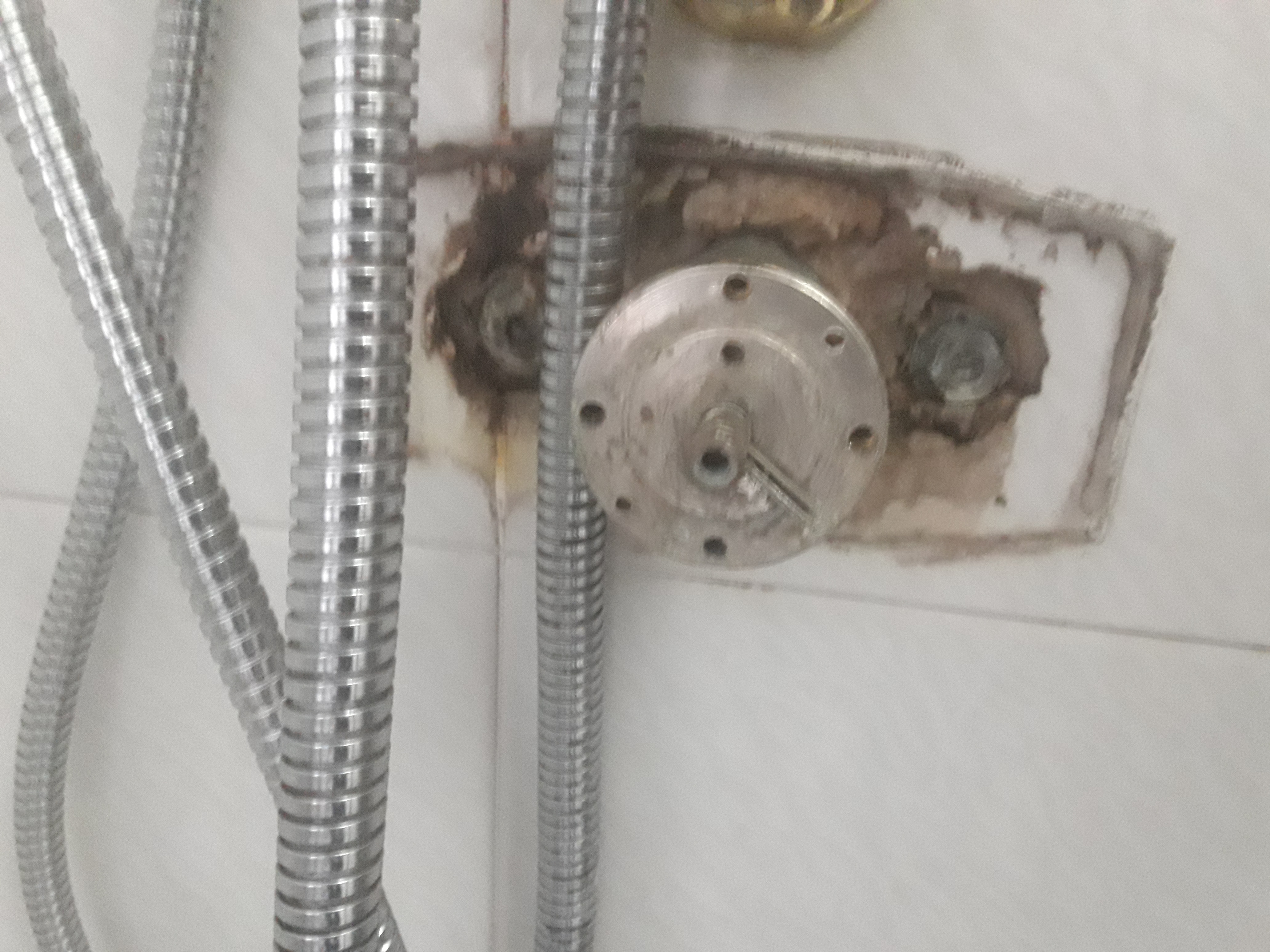

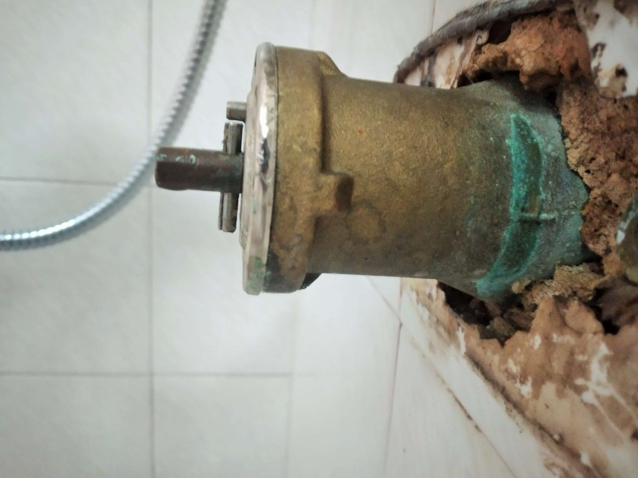

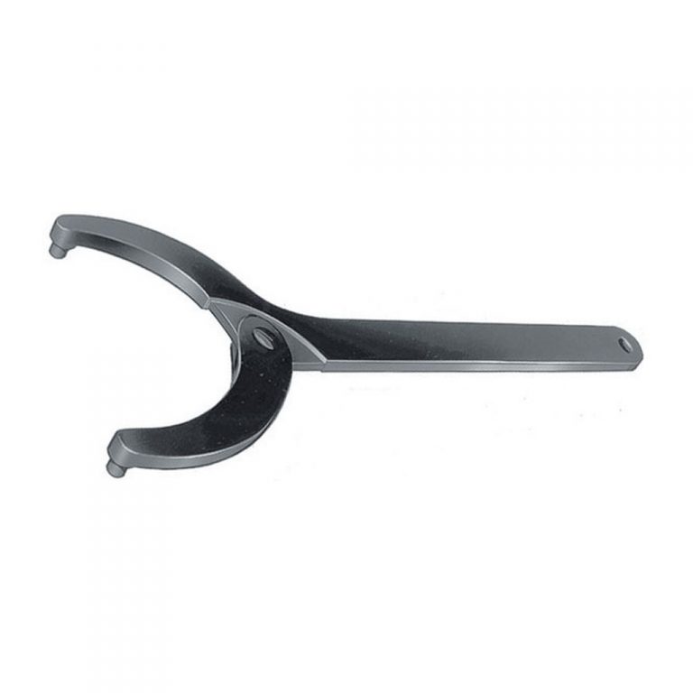

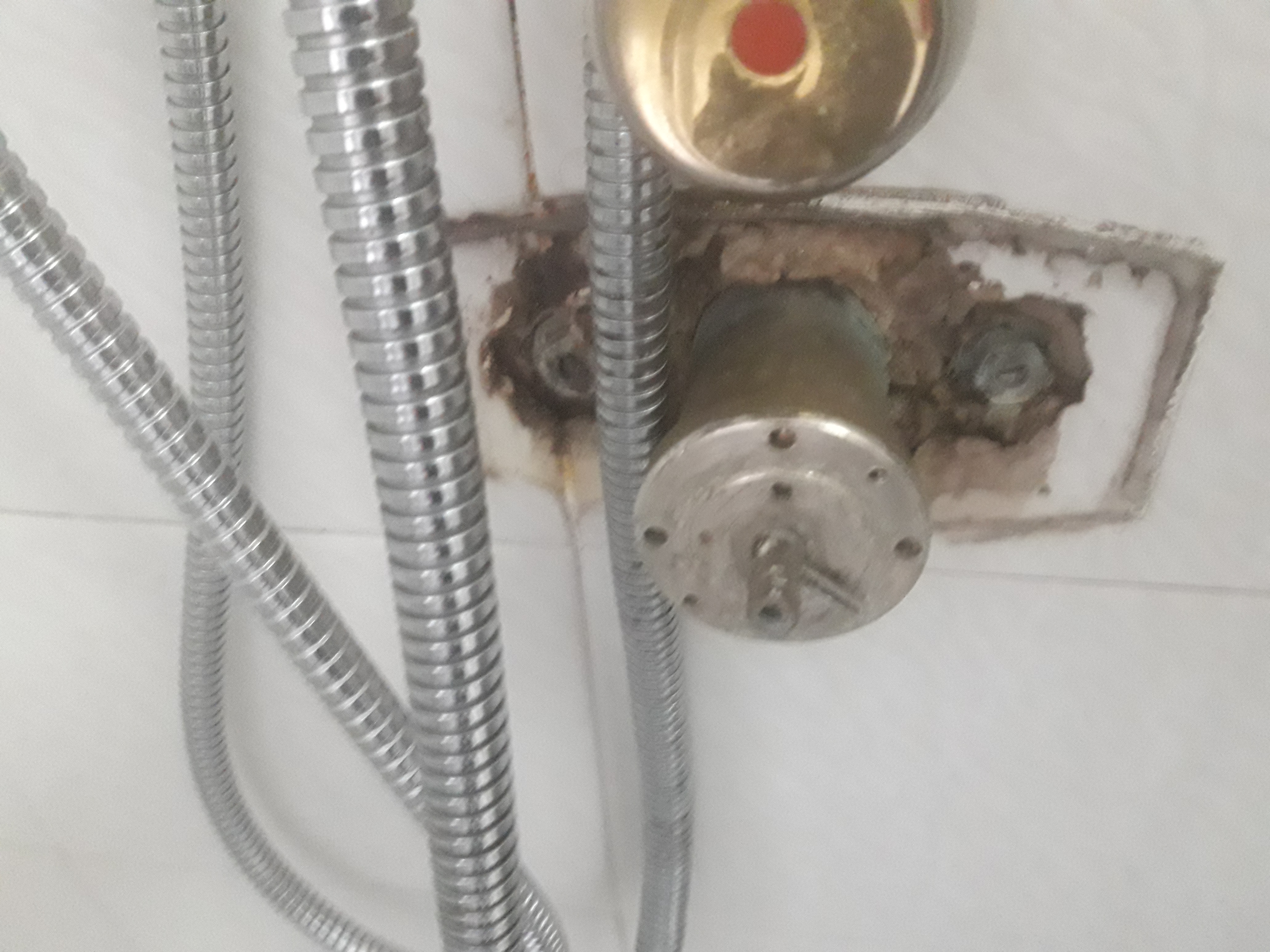

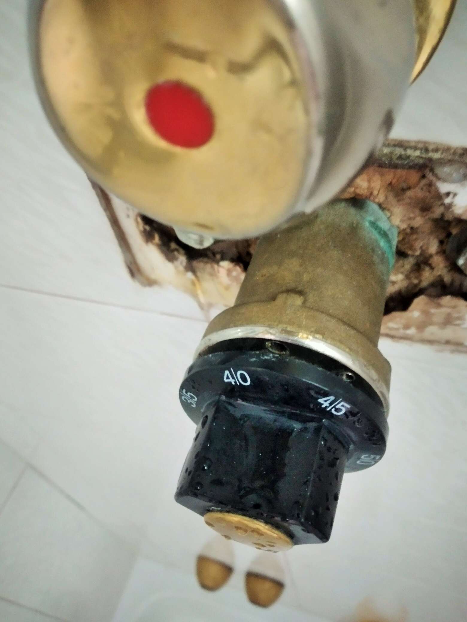

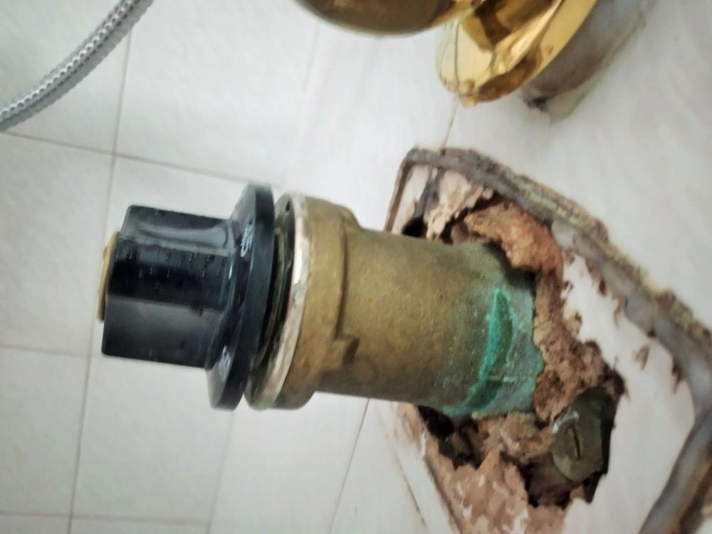

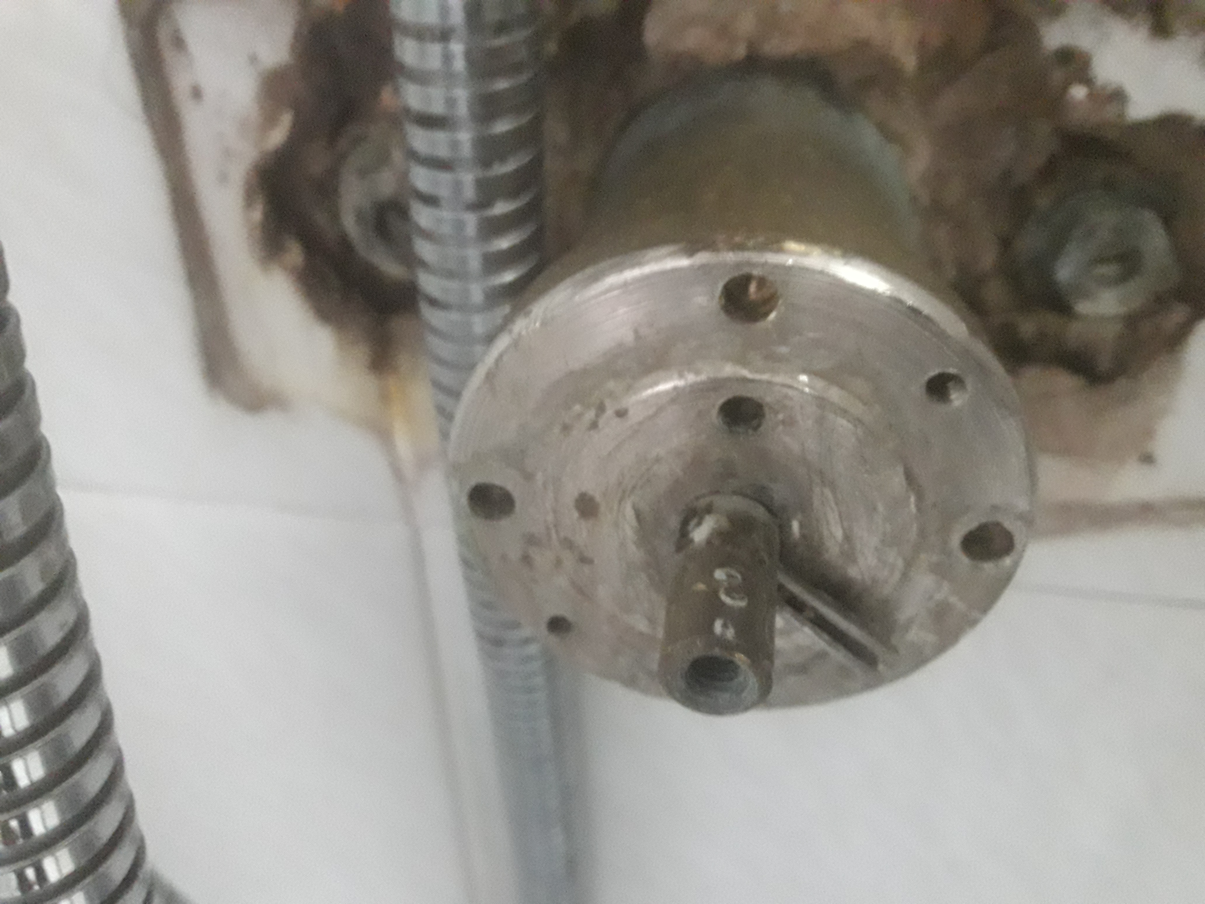

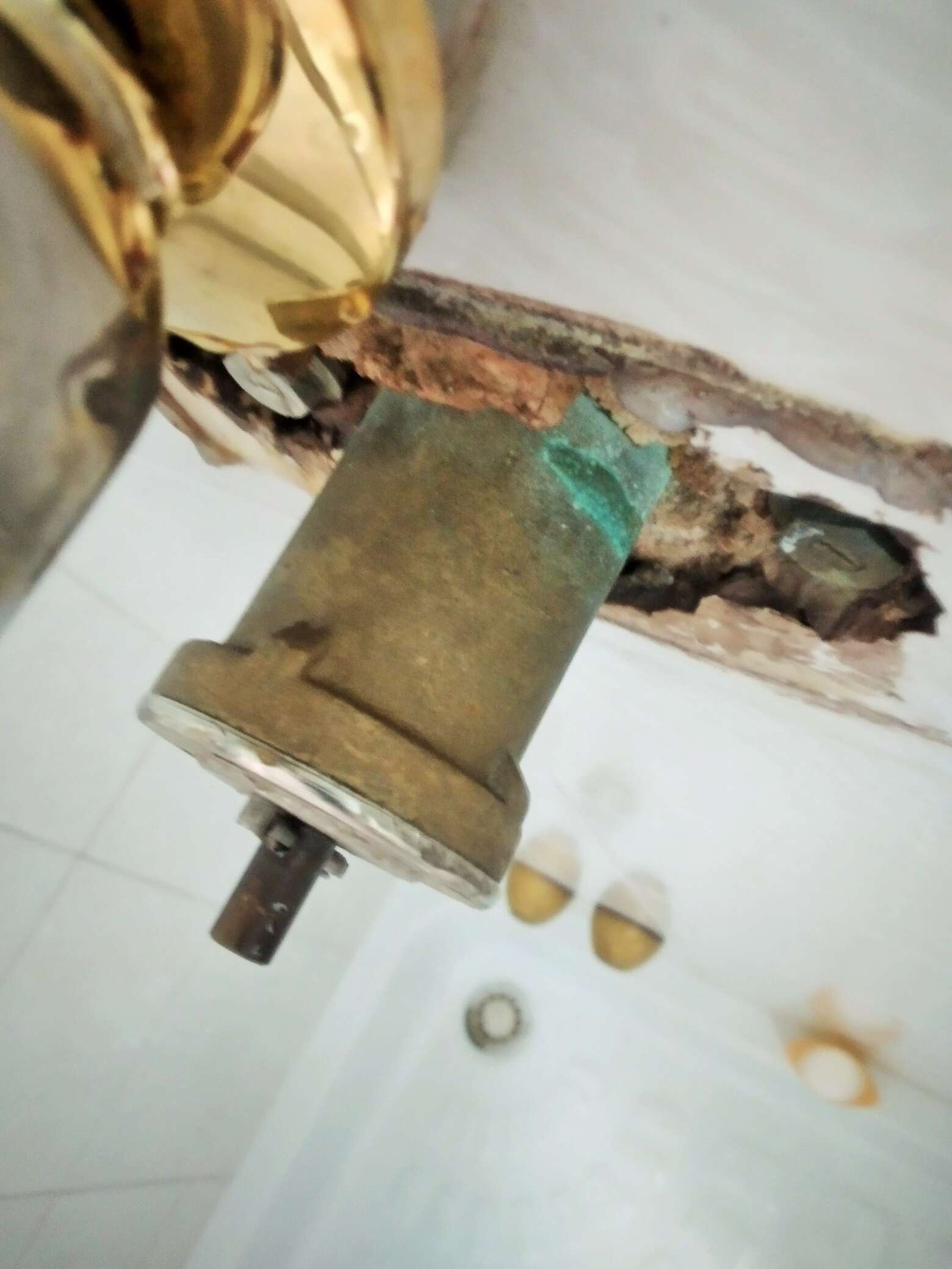

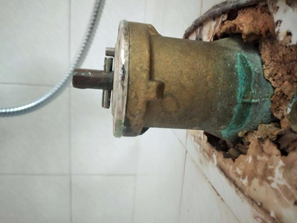

Cartuccia miscelatore doccia e calcare
Buongiorno a tutti,
    avrei bisogno della vostra competenza in materia.
Dal soffione della doccia del mio bagno esce acqua ad una pressione molto bassa, rispetto alle pressioni di altri rubinetti presenti nello stesso bagno  e nel resto della casa.
La casa è dell'1986 (comprata da me nel 2018) e come acqua per l'impianti idro-termo-sanitario utilizza acqua di pozzo prelevata tramite pompa. L'acqua è abbastanza dura.
Ho ipotizzato che la causa della bassa pressione possa essere dovuta ad un eventuale accumulo di calcare nella cartuccia del miscelatore. Ho provato a smontare quello che potevo ma mi sono fermato alla situazione che vedete in foto (scusate se non sono a fuoco) in quanto non vorrei fare danni. Ho provato a chiudere e riaprire al massimo i due bulloni a destra e a sinistra ma non cambia niente.
Ho provato a ruotare, senza troppa forza, la ghiera forata ma non si muove. Come mi consigliate di procedere? Potrebbe essere legato al calcare il problema della bassa pressione?
Grazie!!
Mi pare che si tratti di un miscelatore termostatico.
Giusto?🤔
Nel caso la vedo dura.
Almeno sai che marca è?
26 minuti fa, miciobicio scrisse:
Mi pare che si tratti di un miscelatore termostatico.
Giusto?🤔
Nel caso la vedo dura.
Almeno sai che marca è?
Ciao, in effetti è un miscelatore termostatico, mi sono dimenticato di specificarlo.
Ho cercato ovunque la marca ma proprio non la trovo.
Ma la vedi dura a togliere la cartuccia o a pulirla/sostituirla?
28 minuti fa, Marco Bobba scrisse:
Ma la vedi dura a togliere la cartuccia o a pulirla/sostituirla?
La vedo dura trovare consigli...
Le cartucce dei miscelatori comuni si smontano più o meno nella stessa maniera.
Non conosco quel miscelatore, per cui parlo al condizionale.
Comunque le due viti ai lati dovrebbero essere due chiusure AC e AF.
Potrebbero essere a vite o a sfera, ma potrebbero pure contenere i filtri che potrebbero essere intasati.
O trovi chi conosce il miscelatore o vai per tentativi...
9 minuti fa, miciobicio scrisse:
La vedo dura trovare consigli...
Le cartucce dei miscelatori comuni si smontano più o meno nella stessa maniera.
Non conosco quel miscelatore, per cui parlo al condizionale.
Comunque le due viti ai lati dovrebbero essere due chiusure AC e AF.
Potrebbero essere a vite o a sfera, ma potrebbero pure contenere i filtri che potrebbero essere intasati.
O trovi chi conosce il miscelatore o vai per tentativi...
Le due viti ai lati in effetti chiudono acqua fredda e calda ma non ho provato ad estrarle per vedere se contengono filtri.
Stasera ci provo.
Ciao, una foto da dove si vede anche la parte di sopra e una foto di profilo
Prima di smontare:
Hai provato a vedere quanta acqua esce togliendo il soffione?
Hai visto se nei flessibili ci sono guarnizioni con filtro che potrebbero essere intasate?
29 minuti fa, robertice scrisse:
Ciao, una foto da dove si vede anche la parte di sopra e una foto di profilo
Prima di smontare:
Hai provato a vedere quanta acqua esce togliendo il soffione?
Hai visto se nei flessibili ci sono guarnizioni con filtro che potrebbero essere intasate?
Questa sera faccio le foto richieste.
Ho sostituito il soffione vecchio e tutti i flessibili e, di conseguenza, le guarnizioni (ho sia un soffione fisso grande sia un soffione più piccolo mobile).
il 21/5/2021 at 13:58 , robertice scrisse:
Ciao, una foto da dove si vede anche la parte di sopra e una foto di profilo
Prima di smontare:
Hai provato a vedere quanta acqua esce togliendo il soffione?
Hai visto se nei flessibili ci sono guarnizioni con filtro che potrebbero essere intasate?
Ciao Robertice,
     ecco le foto che hai richiesto:
Occorre una chiave a mezza luna con due perni per smontarla, oppure devi arrangiare inventando qualcosa
Ma la manopola sopra apre il doccino?
46 minuti fa, robertice scrisse:
Occorre una chiave a mezza luna con due perni per smontarla, oppure devi arrangiare inventando qualcosa
Ma la manopola sopra apre il doccino?
Quindi mi serve qualcosa di simile a quello in foto?
Sì, la manopola sopra apre il doccino.
Stefano Dalmo
Una domanda  , ma c'è una centralina che chiude i servizi in questo bagno ?
 E  perchè non provi a svitare il dado alla sinistra  che sarebbe la cosa più semplice  e verificare che non vi sia un deposito di calcare  , visto che lì ci sta un restringimento ?
Poi una volta svitato apri di nuovo l'acqua e vedi se l'ostruzione è antistante o nel mix
Modificato: da Stefano Dalmo
1 ora fa, Marco Bobba scrisse:
Quindi mi serve qualcosa di simile a quello in foto?
Si bravo dove l'hai trovato?
1 ora fa, Stefano Dalmo scrisse:
perchè non provi a svitare il dado alla sinistra  che sarebbe la cosa più semplice  e verificare che non vi sia un deposito di calcare
Si anche questo va provato, anche se difficile che si tappano entrambe (calda e fredda)
Se poi devi togliere la cartuccia, sul fondo quelle termostatiche di solito hanno una retina che fa da filtro
La manopola di sopra mi ricorda un Zucchetti, la termostatica che manopola e borchia ha?
14 ore fa, Stefano Dalmo scrisse:
Una domanda  , ma c'è una centralina che chiude i servizi in questo bagno ?
 E  perchè non provi a svitare il dado alla sinistra  che sarebbe la cosa più semplice  e verificare che non vi sia un deposito di calcare  , visto che lì ci sta un restringimento ?
Poi una volta svitato apri di nuovo l'acqua e vedi se l'ostruzione è antistante o nel mix
Ciao Stefano,
    posso chiudere i servizi di tutto il bagno. Appena riesco faccio la prova che hai suggerito.
