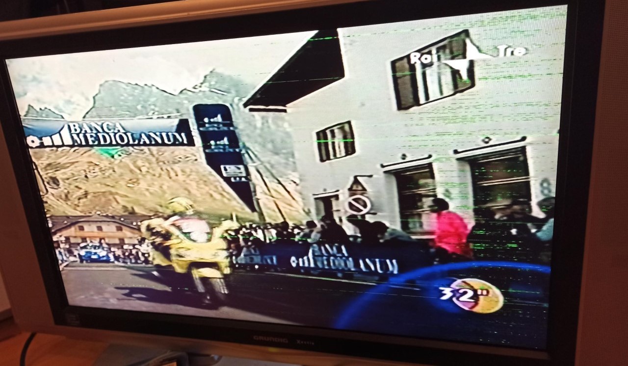

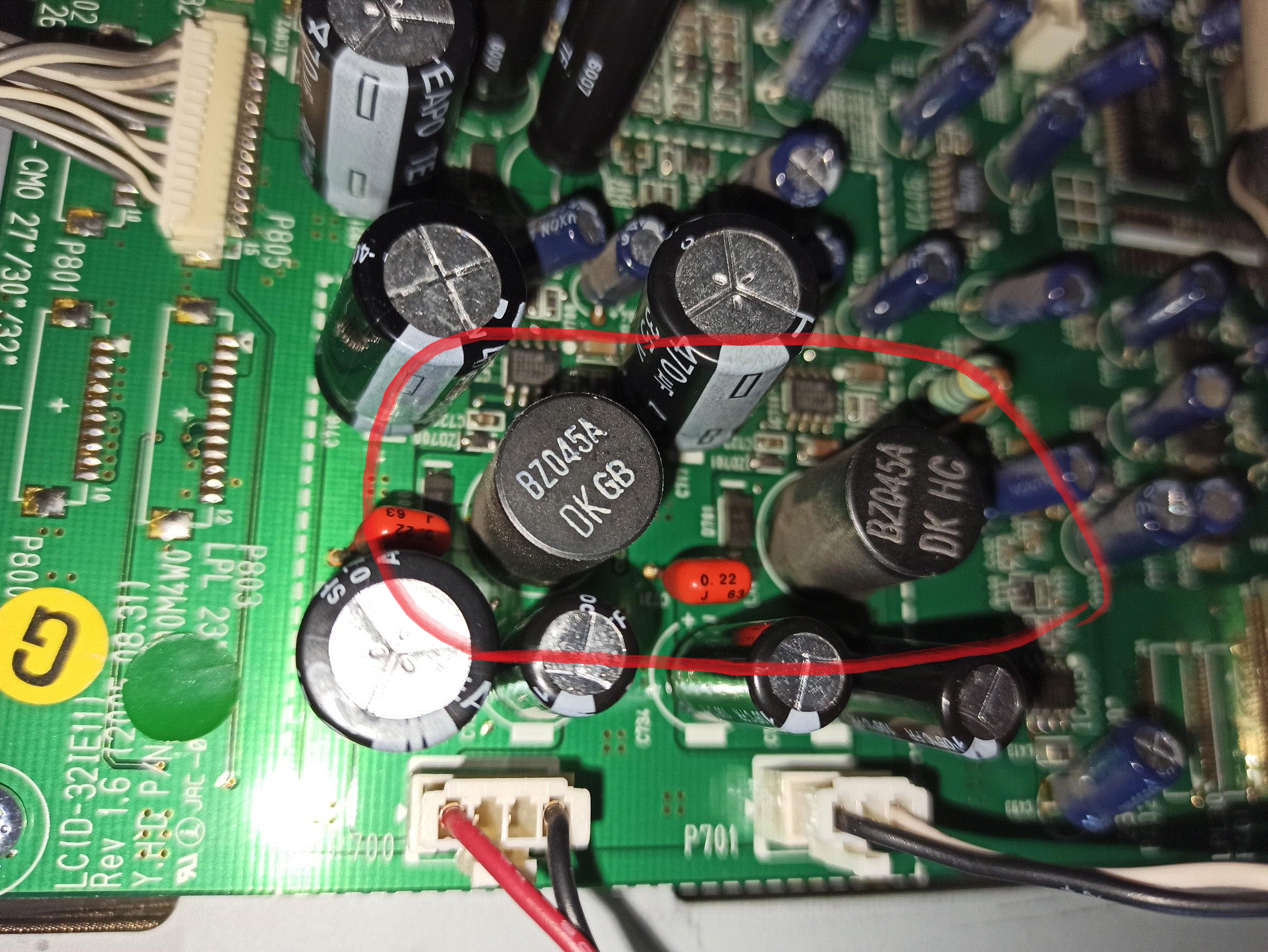

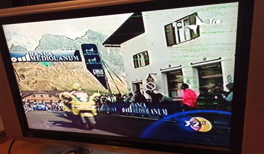

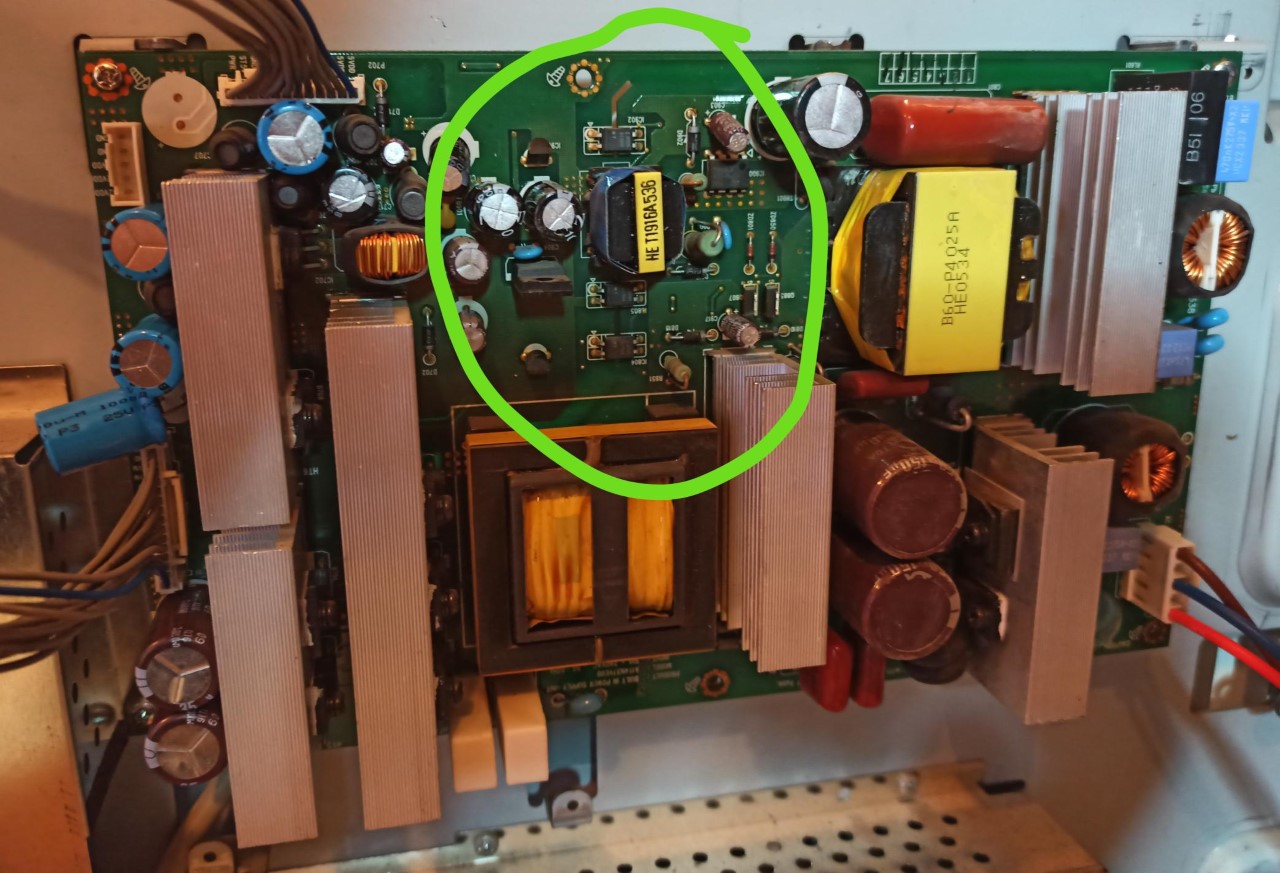

Televisore Grundig Xentia 37 LXW 94-8625 REF Righe verdi
Buongiorno a tutti, ho recuperato un vecchio Grundig Xentia 37 pollici inizialmente morto poi dopo aver sostituito i condensatori è partito ma mostra delle linee verdi con qualsiasi ingresso.
Mi mancano i condensatori di color marrone cerchiati in foto potrebbero essere quello il problema?
Riccardo Ottaviucci
non credo possano essere quei condensatori,comunque cambiali. Per me è un problema sul processore video della Main (filtraggi,ecc)
il 20/5/2021 at 13:49 , Riccardo Ottaviucci scrisse:
non credo possano essere quei condensatori,comunque cambiali. Per me è un problema sul processore video della Main (filtraggi,ecc)
Buonasera Riccardo, ho seguito il tuo consiglio la Main avrà una cinquantina di Condensatori, ho provato a scaldare con il phon una parte e le righe spariscono!  Ne ho smontati alcuni e misurandoli danno valori molto più bassi quindi quasi sicuramente sono quelli. Settimana prossima provo a sostituirli e vedo se il problema si risolve
Riccardo Ottaviucci
usa un sistema più selettivo nello scaldare (cannula metallica per esempio)
8 ore fa, Riccardo Ottaviucci scrisse:
usa un sistema più selettivo nello scaldare (cannula metallica per esempio)
Si hai ragione così individuo con più precisione i componenti da sostituire
Purtroppo ho cambiato più di 10 condensatori ma il problema persiste, ho provato a scaldare con il phon la zona nella foto soprattutto i due componenti cerchiati e il problema per qualche minuto sparisce saranno loro il problema?
foto .gif
Il calore fa funzionare meglio i condensatori esauriti.
Quelli cerchiati sono bobine e non risentono della temperatura.
Vedo moltissimi condensatori (troppi, per i miei gusti) e in teoria andrebbero verificati, scaldati (con la punta del saldatore), e cambiati uno per uno.
Con un oscilloscopio si potrebbe vedere il ripple sui rami di alimentazione, delimitare la zona del difetto, e quindi il numero di condensatori da sostituire.
Ai tempi dell'assistenza sulle telecamere si cambiavano un centinaio di condensatori, con enorme impiego di tempo e costi al limite della convenienza.
