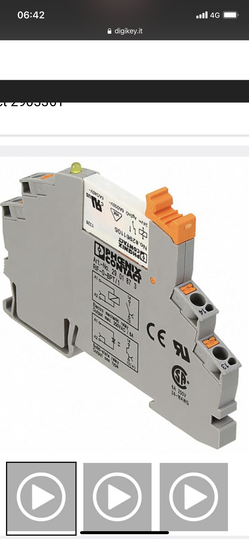

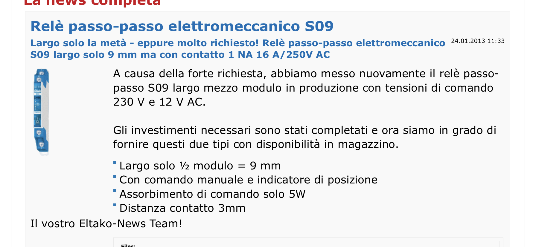

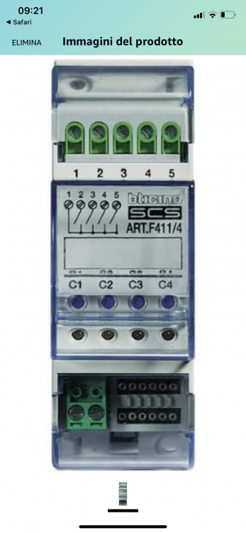

Mande Inserito: 21 maggio 2021 Segnala Inserito: 21 maggio 2021 (modificato) Buongiorno a tutti volevo sapere se c’è un Rele a zoccolo che mi sostituisca un Rele Finder serie 26 Modificato: 21 maggio 2021 da Mande
hfdax Inserita: 21 maggio 2021 Segnala Inserita: 21 maggio 2021 Se il problema è avere un dispositivo da quadro installabile sulla guida Ω (come quello in foto). La stessa finder li produce, ad esempio la serie 20. Poi ce n'è anche di altre marche. Cerca relè bistabile da guida o da quadro e ne trovi un'infinità. Se invece vuoi proprio un relè a zoccolo, anche quì, c'è un infinità di modelli, e ci sono anche diversi tipi di zoccolo ma a meno di andare su dispositivi elettronici programmabili sono quasi tutti di tipo monostabile (non passo passo).
Mande Inserita: 21 maggio 2021 Autore Segnala Inserita: 21 maggio 2021 (modificato) Grazie per la risposta so che c’è ne sono tanti ma non sono sicuro che c’è ne sono così stretti perché ho un problema siccome ho il classico Rele e ne ho 4 dentro in una scatola di derivazione sono dentro troppo spinti dentro cioè incastrati purtroppo l’elettricità aveva fatto un pessimo lavoro , sopra di essa della scatola di derivazione ho una scatola con un salvavita e ho due posti normali liberi o 4 stretti . Volevo sapere se trovo qualche relè stretti che mi possa andare bene , così sposto i relè Finder dalla scatola di derivazione e li inserisco nel quadro vicino al salvavita . Io ho provato a chiedere in un negozio di elettricista ma mi hanno detto che non ci sono così stretti . Ho provato a guardare la serie 20 come dici tu ma sono troppo larghi non mi ci stanno 4 solo 2 Modificato: 21 maggio 2021 da Mande
Mande Inserita: 22 maggio 2021 Autore Segnala Inserita: 22 maggio 2021 Questo modello potrebbe andare bene ?
patatino59 Inserita: 22 maggio 2021 Segnala Inserita: 22 maggio 2021 Sembra proprio quello che ti serve. Non conoscevo relè passo-passo da guida Din
Mande Inserita: 23 maggio 2021 Autore Segnala Inserita: 23 maggio 2021 Questo modello potrebbe andare bene ? Allora potrebbe andare bene questo per sostituire un relè paso paso per accendere le luci con più pulsanti ? io non sono tanto esperto grazie per la collaborazione 59
Maurizio Colombi Inserita: 23 maggio 2021 Segnala Inserita: 23 maggio 2021 22 ore fa, patatino59 scrisse: Non conoscevo relè passo-passo da guida Din Esistono da un po' di tempo e sono stati una bellissima invenzione, peccato che costino tre volte tanto i normali relè...
Livio Orsini Inserita: 23 maggio 2021 Segnala Inserita: 23 maggio 2021 19 minuti fa, Maurizio Colombi scrisse: peccato che costino tre volte tanto i normali relè.. Anche i temporizzati perr guida DIN costano molto di pi dei corrispettivi su zoccolo. Forse perchè si pensa che il prodotto su guida DIN sia rivolto più ad applicazioni industriali, piuttosto che al civile.
Mande Inserita: 24 maggio 2021 Autore Segnala Inserita: 24 maggio 2021 il 23/5/2021 at 07:54 , Maurizio Colombi scrisse: Esistono da un po' di tempo e sono stati una bellissima invenzione, peccato che costino tre volte tanto i normali relè... Grazie Maurizio e si costano un po
Mande Inserita: 30 maggio 2021 Autore Segnala Inserita: 30 maggio 2021 Questo non potrebbe andare bene , è tutt’altra cosa
patatino59 Inserita: 30 maggio 2021 Segnala Inserita: 30 maggio 2021 4 minuti fa, Mande scrisse: Questo non potrebbe andare bene , è tutt’altra cosa Infatti è un dispositivo BUS dedicato al sistema SCS, e tra l'altro non ci dici perché lo citi, e se hai altri dispositivi SCS in casa.
Mande Inserita: 30 maggio 2021 Autore Segnala Inserita: 30 maggio 2021 Questo non potrebbe andare bene , è tutt’altra cosa fifatti lo supponevo
