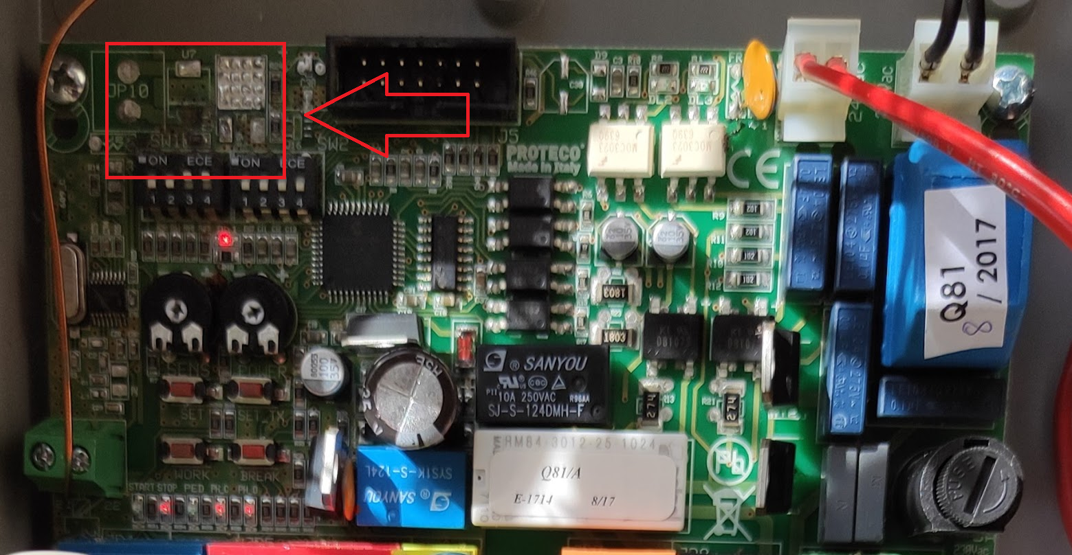

Malfunzionamento telecomandi su PROTECO Q81A
Jokerulez
Ciao a tutti, è il mio primo post.
da qualche giorno ho un problema con questa centralina che uso da 3 anni: i telecomandi (tutti insieme) smettono di funzionare all'improvviso e riprendono allo stesso modo, sospetto un problema con la parte radio della scheda.
Come si vede nel quadrato indicato dalla freccia nella foto, ho trovato degli insetti abbrustoliti che ho rimosso usando l'aria del compressore.
ogni volta che stacco l'alimentazione e la riattacco, al primo avvio il cancello funziona perfettamente con il telecomando. Poi però alla pressione dei tasti (di qualsiasi telecomando) non succede più nulla, nessun segnale. Se riprovo dopo un paio d'ore a volte funziona e a volte no.
Usando la chiave o il pulsante work invece funziona sempre.
Cosa posso indagare?
PS: già provato a cambiare le batterie ai telecomandi, sono cariche.
Modificato: da Jokerulez
postscriptum
Link al commento
Condividi su altri siti
Dumah Brazorf
Hai soffiato e basta ma può essere rimasto del residuo conduttivo. Prova a dare una passata con un vecchio spazzolino.
Potrebbe esserci altra roba dietro la scheda.
Controlla sul manuale il significato di quei led, sia mai indichino qualcosa di utile.
Modificato: da Dumah Brazorf
Link al commento
Condividi su altri siti
si, ho ripulito.
I led indicano cose congrue, ho controllato tutto sul manuale (reperibile qui: http://www.mygateautomation.com/cgibin/1477491815Q81A_it_03_16_Mg.pdf) e sono tutti corretti.
Il fatto strano è che quando riavvio la centralina staccando e riattaccando la corrente, poi il telecomando funziona bene.
Link al commento
Condividi su altri siti
Ciao Jokerulez,
10 ore fa, Jokerulez scrisse:
Usando la chiave o il pulsante work invece funziona sempre.
Anche se non conosco la scheda, prova comunque a scollegare il selettore a chiave o il pulsante esterno che in teoria è collegato sul morsetto 1 ed usare solo i radiocomandi, non sarebbe la prima volta che rimangono chiusi perché ossidati e poi si rilevano invece i colpevoli
Link al commento
Condividi su altri siti
