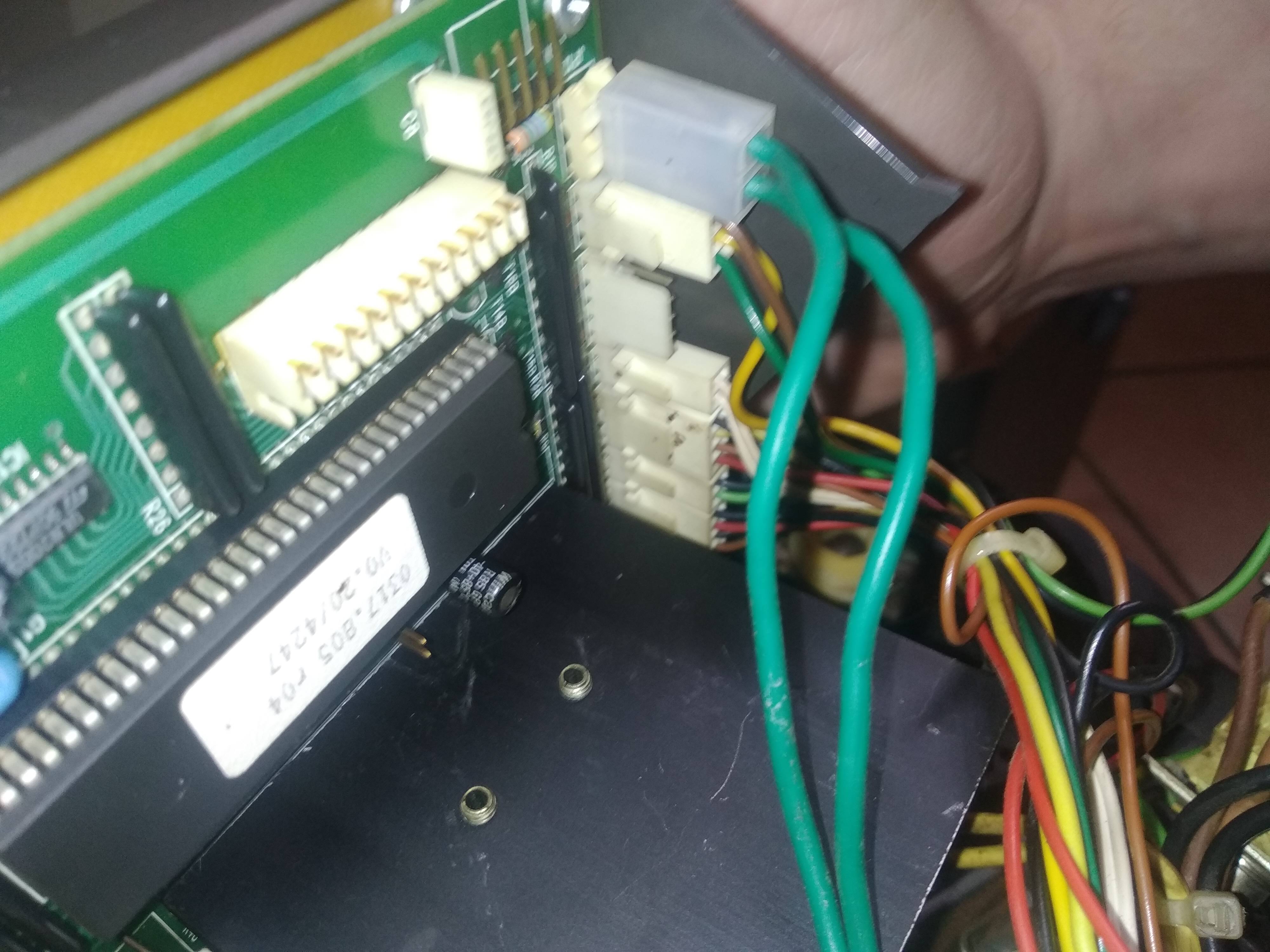

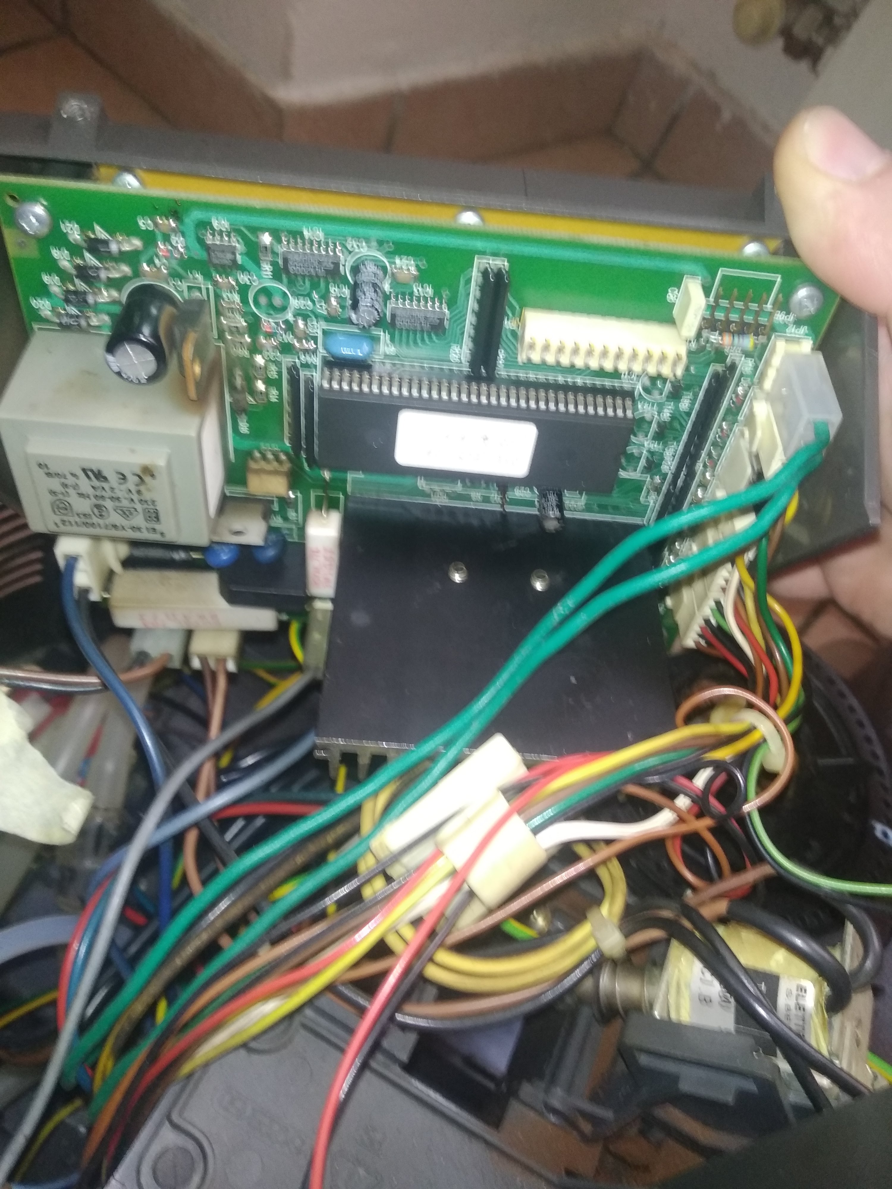

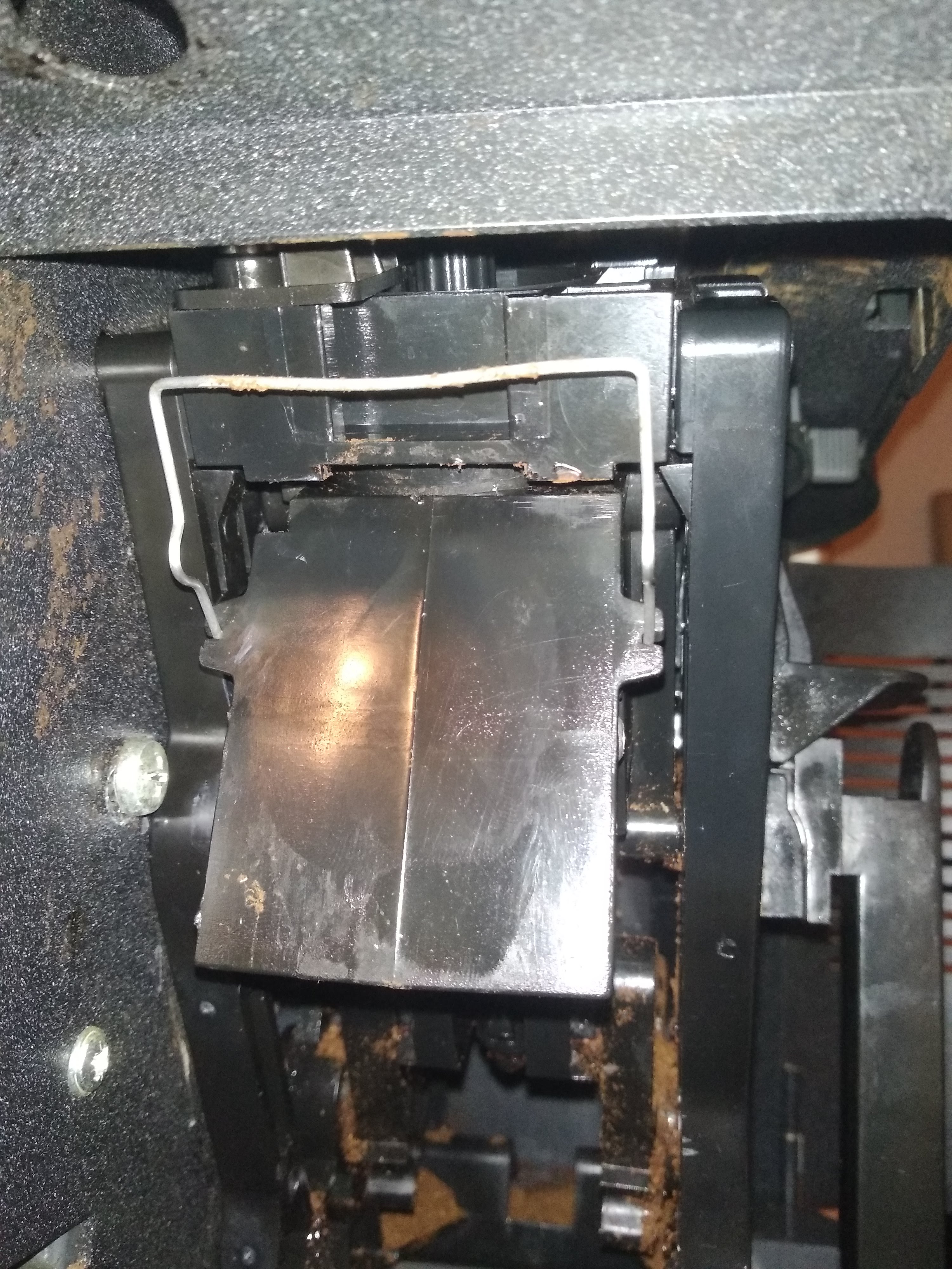

ivn88 Inserito: 21 maggio 2021 Segnala Share Inserito: 21 maggio 2021 Ciao a tutti, la mia Saeco Magic De Luxe (SUP012) da un giorno all'altro ha iniziato a presentare un problema: quando dopo averla accesa, il motore gira ma il gruppo caffè non si posiziona nella posizione corretta e il gruppo caffè rimane bloccato tanto che non riesco nemmeno ad estrarlo. Dopo due o tre volte, il motore ha iniziato a girare e "tritare" le due ruote dentate collegate al motore. Dopo averle sostituite e ingrassate, ho fatto un caffè con successo ma dopo qualche ora, l'ho riaccesa e il problema si è ripresentato. Attualmente il gruppo caffè è ancora incastrato. Avete qualche idea? cosa può essere? Grazie in anticipo Link al commento Condividi su altri siti More sharing options...
Dumah Brazorf Inserita: 21 maggio 2021 Segnala Share Inserita: 21 maggio 2021 Ma il gruppo caffè è pulito e ingrassato? Scorre bene nelle varie posizioni? Link al commento Condividi su altri siti More sharing options...
ivn88 Inserita: 21 maggio 2021 Autore Segnala Share Inserita: 21 maggio 2021 Si, prima che si bloccasse l'ho pulito a fondo e ingrassato (oltre che cambiato tutte le guarnizioni) Link al commento Condividi su altri siti More sharing options...
Dumah Brazorf Inserita: 21 maggio 2021 Segnala Share Inserita: 21 maggio 2021 E allora cosa è incastrato? Link al commento Condividi su altri siti More sharing options...
ivn88 Inserita: 21 maggio 2021 Autore Segnala Share Inserita: 21 maggio 2021 Il gruppo caffè, che aprendo lo sportello laterale e premendo su press dovrebbe uscire, non esce e inoltre è in posizione alta (vedi foto) e non accenna a scendere. Quando accendo la macchina rimane accesa la spia rossa "guppo caffè" (la prima da sinistra, per intenderci). Link al commento Condividi su altri siti More sharing options...
Dumah Brazorf Inserita: 21 maggio 2021 Segnala Share Inserita: 21 maggio 2021 (modificato) E tu lo chiami "pulito e ingrassato" quello? Infilalo in un catino di acqua calda e spazzola tutto perdiana. Modificato: 21 maggio 2021 da Dumah Brazorf Link al commento Condividi su altri siti More sharing options...
ivn88 Inserita: 21 maggio 2021 Autore Segnala Share Inserita: 21 maggio 2021 Adesso è pieno di caffè perchè si è appiccicato al grasso quello che è caduto. Anche volendo non posso estrarlo, è bloccato Link al commento Condividi su altri siti More sharing options...
beppe18 Inserita: 21 maggio 2021 Segnala Share Inserita: 21 maggio 2021 Ma senti dei bruti rumori tipo che le 2 ruote dentate si sono sgranate o nulla del genere? Link al commento Condividi su altri siti More sharing options...
ivn88 Inserita: 21 maggio 2021 Autore Segnala Share Inserita: 21 maggio 2021 Quando la accendo vedo la spia gruppo caffè e il motore che sforza (e ovviamente spengo subito). Le due ruote si sono sgranate pochi giorni fà ma le ho cambiate e ingrassate, dopodichè la macchina è andata bene per un giorno e poi è tornato lo stesso problema. Ho letto in rete che potrebbero essere i due interruttori che fanno invertire la direzione al motore, che ne pensi? Link al commento Condividi su altri siti More sharing options...
beppe18 Inserita: 21 maggio 2021 Segnala Share Inserita: 21 maggio 2021 se è andata bene x altri 2 giorni i micro sono stati posizionati bene il connettore a 4 poli dei micro è inserito bene sulla cpu? Link al commento Condividi su altri siti More sharing options...
ivn88 Inserita: 22 maggio 2021 Autore Segnala Share Inserita: 22 maggio 2021 qual'è la cpu? oggi provo a smontarla di nuovo e verifico... Hai suggerimenti su come sbloccare il gruppo caffè? Link al commento Condividi su altri siti More sharing options...
Dumah Brazorf Inserita: 22 maggio 2021 Segnala Share Inserita: 22 maggio 2021 (modificato) Smonta il gruppo infusione così come si trova, pezzo per pezzo. L'ho dovuto fare proprio con una saeco che "tenevano immacolata". Se, come no... Non è comunque semplice perchè non tutte le viti/incastri sono accessibili. Sii creativo... Modificato: 22 maggio 2021 da Dumah Brazorf Link al commento Condividi su altri siti More sharing options...
ivn88 Inserita: 22 maggio 2021 Autore Segnala Share Inserita: 22 maggio 2021 Ok, oggi ci provo e posto aggiornamenti! Intanto grazie! Link al commento Condividi su altri siti More sharing options...
ivn88 Inserita: 22 maggio 2021 Autore Segnala Share Inserita: 22 maggio 2021 Lasciando staccata la spina per un'oretta, dopo averla riattaccata e accesa si è riposizionata correttamente...ora comunque la smonto per verificare i connettori dei micro... Link al commento Condividi su altri siti More sharing options...
ivn88 Inserita: 22 maggio 2021 Autore Segnala Share Inserita: 22 maggio 2021 Ciao a tutti, oggi ho smontato la macchina.. a me sembra tutto ok. La tengo smontata per ora... Link al commento Condividi su altri siti More sharing options...
