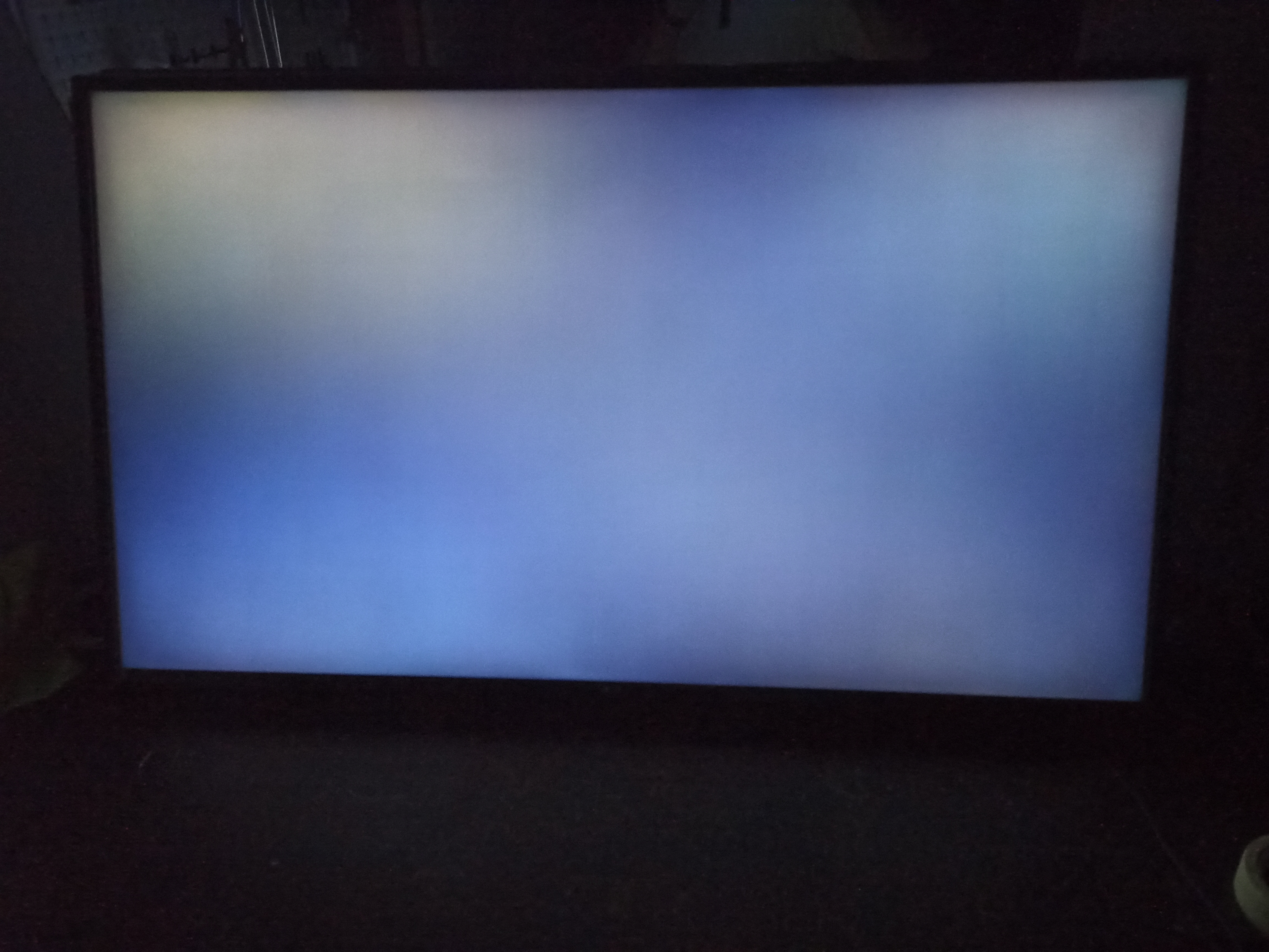

pinoaggiustatutto Inserito: 21 maggio 2021 Segnala Inserito: 21 maggio 2021 Buoa sera a tutti ,ho questo tv LG49UJ6307 che improvvisamente non si vede più il video mentre l'audio è presente, la retoilluminazione sembra accendere , cosa potrebbe essere il problema?
Riccardo Ottaviucci Inserita: 21 maggio 2021 Segnala Inserita: 21 maggio 2021 sembra o si accende davvero? Togli il coperchio e giuarda sui fori del telaio
pinoaggiustatutto Inserita: 22 maggio 2021 Autore Segnala Inserita: 22 maggio 2021 grazie riccardo ottaviucci per l'intervento posto una foto per spiegarmi meglio. Ribadisco l'audio è presente manca l'immagine video grazie riccardo ottaviucci per l'intervento posto una foto per spiegarmi meglio. Ribadisco l'audio è presente manca l'immagine video
qwerty98 Inserita: 22 maggio 2021 Segnala Inserita: 22 maggio 2021 essendo un led, ho è partita la mainboard o è partita la tboard oppure il pannello. devi testare le uscite verso video, controlla anche i condensatori e le resistenze
Riccardo Ottaviucci Inserita: 22 maggio 2021 Segnala Inserita: 22 maggio 2021 se ha la scart,collegaci un secondo TV in AV e vedi se si vede e si sente regolarmente. Se sì ,spera sia la t-con se non incorporata col pannello,altrimenti c'è ebay per vendere le schede
