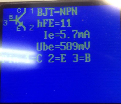

del_user_293569 Inserita: 29 maggio 2021 Segnala Inserita: 29 maggio 2021 Ok collegati a questo link e prova se funziona Generatore audio poi ti dico cosa fare
GiovanniF Inserita: 29 maggio 2021 Autore Segnala Inserita: 29 maggio 2021 2 ore fa, Francesco_54 scrisse: Finalmente ti sei deciso a mettere questo condensatore !!! 😀 Allora, come dicevo prima il condensatore impedisce le oscillazioni, ma ha un effetto collaterale, cioe' riduce la banda passante alle frequenze alte. Anche se non lo apprezzi ad orecchio, comunque c'e'. Per quantificare questa riduzione sarebbe necessario uno strumento costosissimo e non e' il caso. Ma si può ovviare: hai un cavetto da poter collegare il PC o il portatile all'amplificatore? Ho un cavo jack da 3.5 che termina con 2 rca? Se intendi queso è disponibile. 15 minuti fa, Francesco_54 scrisse: Ok collegati a questo link e prova se funziona Generatore audio poi ti dico cosa fare Funziona.
del_user_293569 Inserita: 29 maggio 2021 Segnala Inserita: 29 maggio 2021 (modificato) Ok. allora prenderemo la banda passante per punti. Partiamo impostando la frequenza del generatore a 1kHz Collega il tester per misure alternate al canale buono. Regola il volume d'uscita dell'amplificatore ad un discreto livello, mettiamo 3V( dipende dal vicino di casa), poi sposta il tester sull'altro canale e leggi la tensione. Questa operazione va ripetuta per tutte le frequenze indicate sul generatore: 2 4 6 8 10 15 20 kHz In teoria regolato il volume una volta non dovresti più toccarlo, ma non sappiamo se il cellulare o il PC hanno una risposta lineare, quindi il volume dovrai regolarlo all'occorrenza, sempre sul canale buono e rilevare la differenza sul canale da controllare. Vedrai che a frequenze basse i valori si differenziano di poco, ad un certo punto sul canale dove abbiamo aggiunto il condensatore subirà un'attenuazione. Rileva questi valori e poi li trascrivi quì. Spero di essere stato chiaro. Modificato: 29 maggio 2021 da Francesco_54
GiovanniF Inserita: 29 maggio 2021 Autore Segnala Inserita: 29 maggio 2021 6 minuti fa, Francesco_54 scrisse: Ok. allora prenderemo la banda passante per punti. Partiamo impostando la frequenza del generatore a 1kHz Collega il tester per misure alternate al canale buono. Regola il volume d'uscita dell'amplificatore ad un discreto livello, mettiamo 3V( dipende dal vicino di casa), poi sposta il tester sull'altro canale e leggi la tensione. Questa operazione va ripetuta per tutte le frequenze indicate sul generatore: 2 4 6 8 10 15 20 kHz In teoria regolato il volume una volta non dovresti più toccarlo, ma non sappiamo se il cellulare o il PC hanno una risposta lineare, quindi il volume dovrai regolarlo all'occorrenza, sempre sul canale buono e rilevare la differenza sul canale da controllare. Vedrai che a frequenze basse i valori si differenziano di poco, ad un certo punto sul canale dove abbiamo aggiunto il condensatore subirà un'attenuazione. Rileva questi valori e poi li trascrivi. Spero di essere stato chiaro. Chiarissimo. Domani eseguirò il test descritto e notificherò l'esito. Grazie mille Francesco.
j-man Inserita: 29 maggio 2021 Segnala Inserita: 29 maggio 2021 2 ore fa, bepi67 scrisse: Ma infatti è probabile che la selezione dei componenti servisse ad evitare l'inserimento di quei condensatori. L'amplificatore è al limite della stabilità. Se per "selezionati" si intende con lo stesso Hfe, allora é sufficiente un aggeggio come questo, che misura le specifiche dei transistor (purtroppo non i MOSFET, almeno nella versione che ho io) e in più ha un sacco di altre funzioni utilissime (test ESR etc).
bepi67 Inserita: 29 maggio 2021 Segnala Inserita: 29 maggio 2021 (modificato) Io intendevo qualcosa a che fare con le capacità, altrimenti non mi spiego come si sia messo ad autoscillare sostituendo semplicemente dei transistor. E' solo una mia ipotesi. B67 Modificato: 29 maggio 2021 da bepi67
DavidOne71 Inserita: 29 maggio 2021 Segnala Inserita: 29 maggio 2021 10 ore fa, GiovanniF scrisse: Con grande gioia posso comunicare che Il risultato è stato positivo. Il ronzio non c'è più e il bias resta stabile su tutte le 4 resistenze dei finali. Il suono non è più distorto. Meno male
GiovanniF Inserita: 30 maggio 2021 Autore Segnala Inserita: 30 maggio 2021 10 ore fa, j-man scrisse: Se per "selezionati" si intende con lo stesso Hfe, allora é sufficiente un aggeggio come questo, che misura le specifiche dei transistor (purtroppo non i MOSFET, almeno nella versione che ho io) e in più ha un sacco di altre funzioni utilissime (test ESR etc). Io posseggo questo dispositivo che legge anche i darlington ma non credo sia sufficiente perchè effettua misure statiche. https://www.futurashop.it/analizzatore_semiconduttori_DCA75 Misura: hfe, vbe, vce. Credo occorra qualcosa che misuri il guadagno dinamico (se è il guadagno il paramentro di selezione) Per esempio su internet leggevo uno schema di amplificatore darlington con tip142 e tip147 e dicevano di selezionare alcuni transistor della sezione finale per VBE indicando uno schemino indicato a pag.4 del pdf. Il progetto si trova in pdf scrivendo su Google: 100W A DARLINGTON http://www.diyitalia.eu › download › file pdf Forse dico stupidaggini, spero mi perdoniate, ma quando Audio Analogue parla di loro "macchinetta" credo che non intenda che facciano test approfonditi con tracciacurve ed oscilloscopio. Quando mi hanno venduto i finali "selezionati" mi hanno detto che li selezionano con "apposita macchinetta". Chiaramente occorrerebbe sapere su quale parametro fanno la selezione. I numeri sono quelli scritti a pennarello sui finali postati con foto. Altro non so.
GiovanniF Inserita: 30 maggio 2021 Autore Segnala Inserita: 30 maggio 2021 10 ore fa, bepi67 scrisse: Io intendevo qualcosa a che fare con le capacità, altrimenti non mi spiego come si sia messo ad autoscillare sostituendo semplicemente dei transistor. E' solo una mia ipotesi. B67 Informo che sono stati sostituiti: tutti i finali, tutti i transistor del differenziale e stadio pilota, alcune resistenze (sono tutte di precisione), qualche condensatore wima che aveva l'involucro bruciato (ma erano buoni misuati con il tester LCR) e tutti i diodi zener.
DavidOne71 Inserita: 30 maggio 2021 Segnala Inserita: 30 maggio 2021 23 minuti fa, GiovanniF scrisse: 100W A DARLINGTON http://www.diyitalia.eu › download › file pdf non va
bepi67 Inserita: 30 maggio 2021 Segnala Inserita: 30 maggio 2021 11 minuti fa, GiovanniF scrisse: Informo che sono stati sostituiti: tutti i finali, tutti i transistor del differenziale e stadio pilota, alcune resistenze (sono tutte di precisione), qualche condensatore wima che aveva l'involucro bruciato (ma erano buoni misuati con il tester LCR) e tutti i diodi zener. Il mio discorso è un altro. Quell'amplificatore ha uno schema che probabilmente è per natura prono all'oscillazione. Lo si vede dai condensatori che hanno messo per compensarlo (C135-154-157 oltre C158). E' una scelta progettuale: hanno probabilmente cercato di massimizzarne le preatazioni (banda passante ad anello aperto, slew rate), a scapito della stabilità. E' un compromesso fatto in sede progettuale e che poi si riflette poi nel dover fare un opportuno layout del circuito e forse anche a doverne gestire la produzione con la selezione dei componenti ecc. E' una mia opinione. Ciao B67
del_user_293569 Inserita: 30 maggio 2021 Segnala Inserita: 30 maggio 2021 5 minuti fa, bepi67 scrisse: E' una scelta progettuale: hanno probabilmente cercato di massimizzarne le preatazioni (banda passante ad anello aperto, slew rate), a scapito della stabilità. Esatto, vantano come caratteristica "..senza controreazione globale...." con le conseguenze che riporti.
GiovanniF Inserita: 30 maggio 2021 Autore Segnala Inserita: 30 maggio 2021 29 minuti fa, DavidOne71 scrisse: non va Prova a cliccare su questo link. http://www.diyitalia.eu/download/file.php?id=6163 Se non ti riesci a collegare, scrivi stesso indirizzo sulla ricerca di Google. Dovresti trovarlo alle prime posizioni.
DavidOne71 Inserita: 30 maggio 2021 Segnala Inserita: 30 maggio 2021 non va, probabilmente bisogna essere loggati
GiovanniF Inserita: 30 maggio 2021 Autore Segnala Inserita: 30 maggio 2021 13 ore fa, Francesco_54 scrisse: Ok. allora prenderemo la banda passante per punti. Partiamo impostando la frequenza del generatore a 1kHz Collega il tester per misure alternate al canale buono. Regola il volume d'uscita dell'amplificatore ad un discreto livello, mettiamo 3V( dipende dal vicino di casa), poi sposta il tester sull'altro canale e leggi la tensione. Questa operazione va ripetuta per tutte le frequenze indicate sul generatore: 2 4 6 8 10 15 20 kHz In teoria regolato il volume una volta non dovresti più toccarlo, ma non sappiamo se il cellulare o il PC hanno una risposta lineare, quindi il volume dovrai regolarlo all'occorrenza, sempre sul canale buono e rilevare la differenza sul canale da controllare. Vedrai che a frequenze basse i valori si differenziano di poco, ad un certo punto sul canale dove abbiamo aggiunto il condensatore subirà un'attenuazione. Rileva questi valori e poi li trascrivi quì. Spero di essere stato chiaro. Buongiorno Francesco, ecco l'esito della prova che mi hai suggerito: Manopola volume a 1/2 2K Canale Dx 0.72 v ca Canale Sx 0.70 v ca 4K Canale Dx 0.69 v ca Canale Sx 0.67 v ca 6K Canale Dx 0.68 v ca Canale Sx 0.66 v ca 8K Canale Dx 0.68 v ca Canale Sx 0.65 v ca 10K Canale Dx 0.68 v ca Canale Sx 0.66 v ca 15K Canale Dx 0.71 v ca Canale Sx 0.69 v ca 20K Canale Dx 0.74 v ca Canale Sx 0.71 v ca Manopola volume al max 2K Canale Dx 2.03 v ca Canale Sx 2.00 v ca 4K Canale Dx 2.05 v ca Canale Sx 2.03 v ca 6K Canale Dx 2.15 v ca Canale Sx 2.11 v ca 8K Canale Dx 2.27 v ca Canale Sx 2.22 v ca 10K Canale Dx 2.42 v ca Canale Sx 2.36 v ca 15K Canale Dx 2.85 v ca Canale Sx 2.79 v ca 20K Canale Dx 3.28 v ca Canale Sx 3.19 v ca Sono differenze importanti? La prova è stata fatta sempre con stesso altoparlante da 4 Ohm (spostato alternativamente connettore da un canale all'altro durante prove)
DavidOne71 Inserita: 30 maggio 2021 Segnala Inserita: 30 maggio 2021 non penso che un multimetro arrivi a 20Khz
del_user_293569 Inserita: 30 maggio 2021 Segnala Inserita: 30 maggio 2021 Il canale con il condensatore inserito quale e', Dx o Sx
GiovanniF Inserita: 30 maggio 2021 Autore Segnala Inserita: 30 maggio 2021 26 minuti fa, Francesco_54 scrisse: Il canale con il condensatore inserito quale e', Dx o Sx Sx
GiovanniF Inserita: 30 maggio 2021 Autore Segnala Inserita: 30 maggio 2021 1 ora fa, DavidOne71 scrisse: non va, probabilmente bisogna essere loggati Non occorre essere iscritti. Prova a scrivere come ho fatto ora sul palmare di mia moglie sempre sulla casella di ricerca di google: www.diyitalia.eu/download/file.php?id=6163 Dopo invio su questa ricerca di Google appare il file da scaricare in formato pdf.
DavidOne71 Inserita: 30 maggio 2021 Segnala Inserita: 30 maggio 2021 13 minuti fa, GiovanniF scrisse: www.diyitalia.eu/download/file.php?id=6163 non va
del_user_293569 Inserita: 30 maggio 2021 Segnala Inserita: 30 maggio 2021 (modificato) Ok, piu' o meno il canale Sx segue il canale Dx fino a 15Khz, poi cala. Proverei a diminuire il condensatore a 470pF o 330pF. 1 ora fa, GiovanniF scrisse: La prova è stata fatta sempre con stesso altoparlante da 4 Ohm (spostato alternativamente connettore da un canale all'altro durante prove) ma hai un solo altoparlante? Modificato: 30 maggio 2021 da Francesco_54
GiovanniF Inserita: 30 maggio 2021 Autore Segnala Inserita: 30 maggio 2021 11 minuti fa, Francesco_54 scrisse: Ok, piu' o meno il canale Sx segue il canale Dx fino a 15Khz, poi cala. Proverei a diminuire il condensatore a 470pF o 330pF. ma hai un solo altoparlante? Sto usando due vecchi ellittici della Infinity per auto per testare l'ampli. Uno di questi ha il supertweeter rotto. Ho usato un solo altoparlante per rendere omogenea la rilevazione sui due canali. Magari non occorreva farlo....... In merito all'ampli diminuirò il valore dei condensatori come suggerito e posterò esito.
del_user_293569 Inserita: 30 maggio 2021 Segnala Inserita: 30 maggio 2021 Prova prima con quello da 330 pF, se innesca passi al 470pF 6 minuti fa, GiovanniF scrisse: Sto usando due vecchi ellittici della Infinity per auto Quindi non puoi provarlo a piena potenza?
GiovanniF Inserita: 30 maggio 2021 Autore Segnala Inserita: 30 maggio 2021 31 minuti fa, DavidOne71 scrisse: non va Non so più cosa dire/fare. Io lo vedo in tutti i casi anche su PC o tablet diversi dal mio. Come posso fare per allegare o inviarti pdf scaricato?
GiovanniF Inserita: 30 maggio 2021 Autore Segnala Inserita: 30 maggio 2021 4 minuti fa, Francesco_54 scrisse: Prova prima con quello da 330 pF, se innesca passi al 470pF Quindi non puoi provarlo a piena potenza? Cosa intendi a piena potenza? Quando ho fatto il test con le frequenze del generatore, il volume dell'ampli era al max ed ho dovuto chiudere l'altoparlante in una scatola di cartone piena di fonoassorbente. Ho anche indossato le cuffie antinfortunistiche.😁 In realtà avrei potuto anche usare un carico resistivo da 4 o 8 ohm fatto con resistenze corazzate che dovrei avere da qualche parte. Non mi fido molto ad usare questo ampli sulle casse acustiche della mia piccola saletta audio. Secondo te posso collegarlo a queste casse o rischio di fumarmele? (finali che si bruciano durante l'ascolto, continua in uscita, frequenze strane inviate sui tweeter ecc... ecc....)
