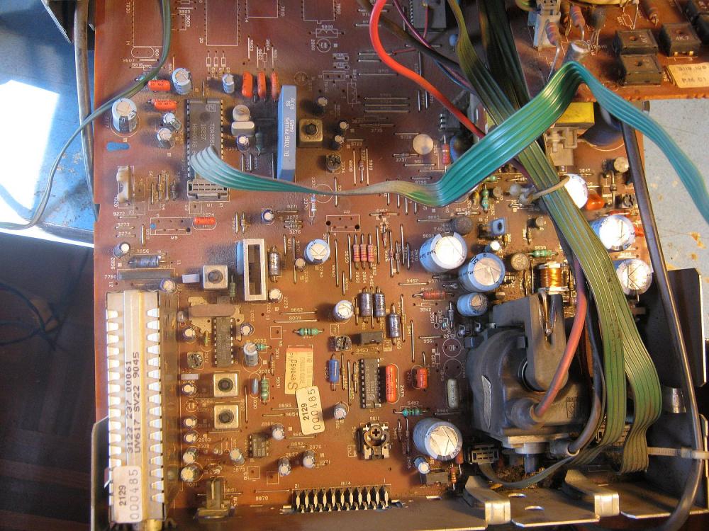

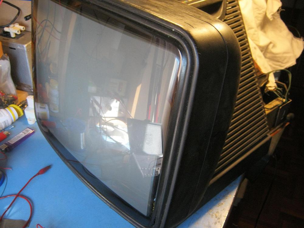

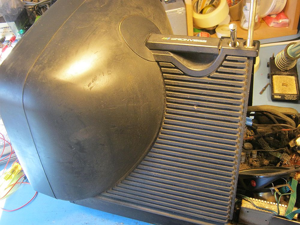

Brionvega best15
Salve al forum.
Chiedo se qualcuno possiede o sa dove trovare lo schema di questo tv. Mi intereserebbe anche conoscere approssimativamente il periodo di produzione.
Purtroppo gli schemi Brionvega sono pressoché assenti in rete.
Grazie.
Riccardo Ottaviucci
una foto esterna?
Ecco le foto. Ho trovato su uno schemario che me lo dà come Seleco. Produzione 1992 1993.
Dalla foto quello chassis mi ricorda un G90AE della philips privo degli integrati del televideo.
Consultando un vecchio schemario Editrice antonelliana miho avuto la conferma: Brionvega Best15 telaio G90AE
Riccardo Ottaviucci
e allora lo trovi anche nei nostri schemari
Riccardo Ottaviucci
non sapevo di questa joint-venture con la Philips
Ciao Riccardo, credo sia uno dei pochi modelli a montare telaio philips. Evidentemente erano gli ultimi anni della Brionvega e quindi un progetto da zero forse era troppo oneroso.
Riccardo Ottaviucci
ricordo che all'epoca vendetti il modello Algol 14",ancora originale Brionvega ad un prezzo esorbitante.Mi pare che il prezzo di costo era 700000£ quando un Mivar si vendeva a 350000£ guadagnandoci bene
