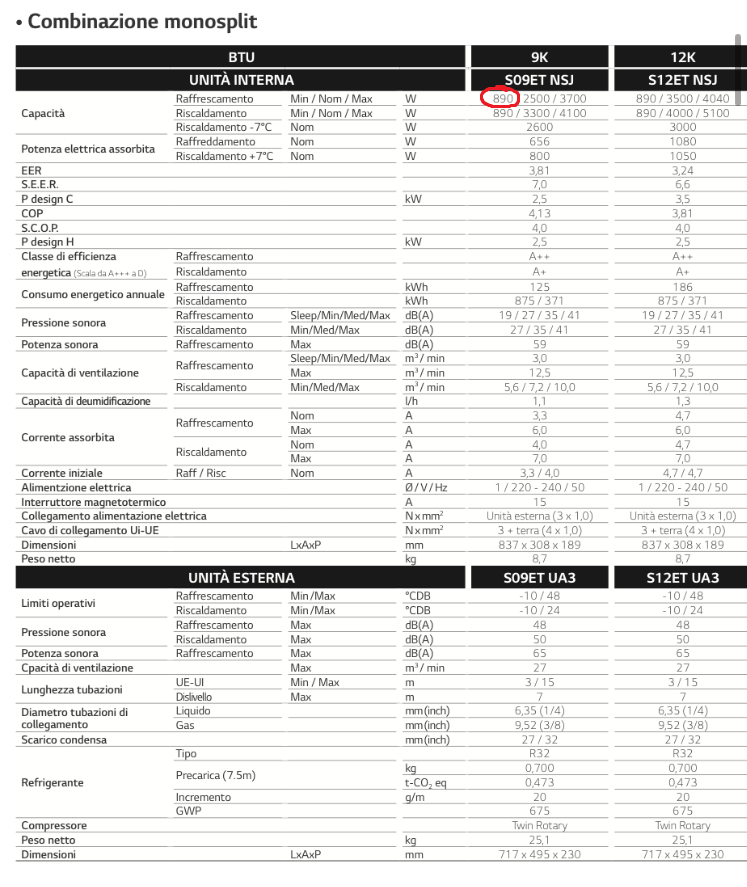

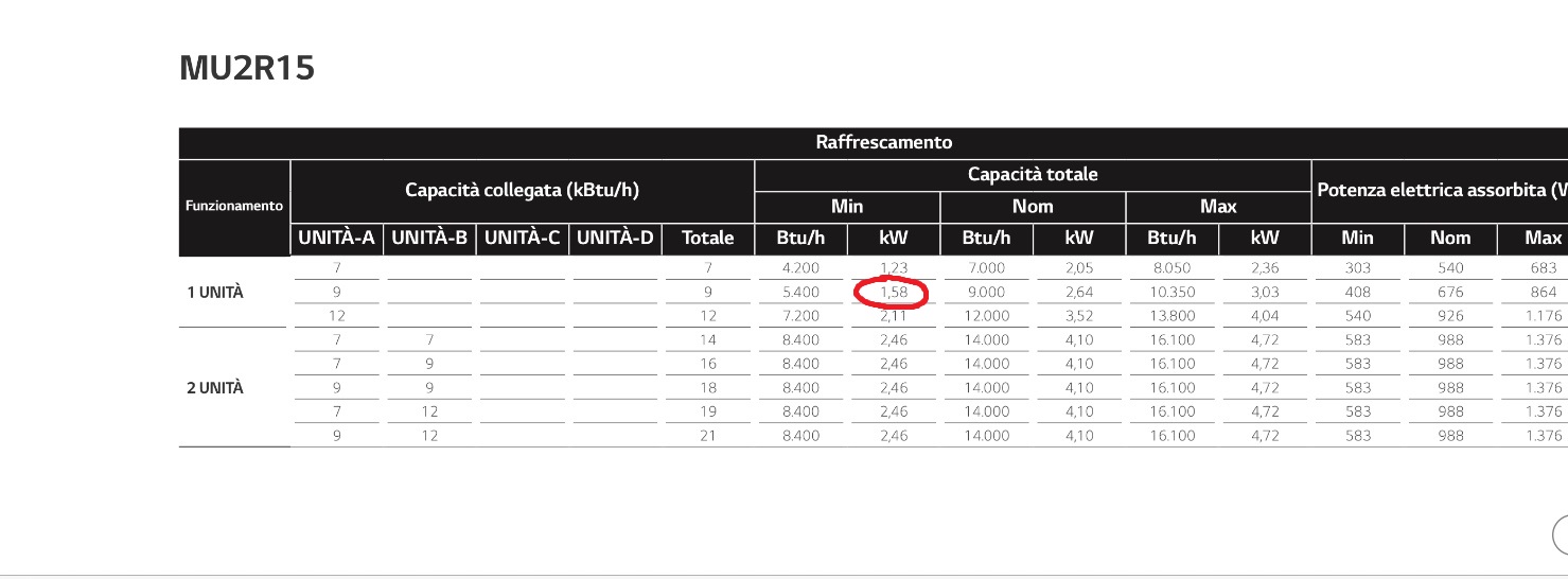

Btu in dual e monosplit
Devo mettere in alcune camere da letto dei climatizzatori da 9000 btu senza particolari esigenze di raffrescamento ma ho notato che, accendendone soltanto uno, i dual hanno una potenza minima (quindi quando lavorano al minimo perchè hanno circa raggiunto la temperatura impostata) che rimane ben più alta della controparte monosplit, questo significa che non potendo modulare "in basso" come il monosplit andrà molto più spesso con il compressore in On/Off? (dalle precedenti esperienze lo trovo meno confortevole perchè appunto ha una temperatura meno costante di una modulata).. è corretto?
Foto 18-05-21, 23 47 59.jpg
Foto 19-05-21, 04 22 33.png
Modificato: da pl-user
