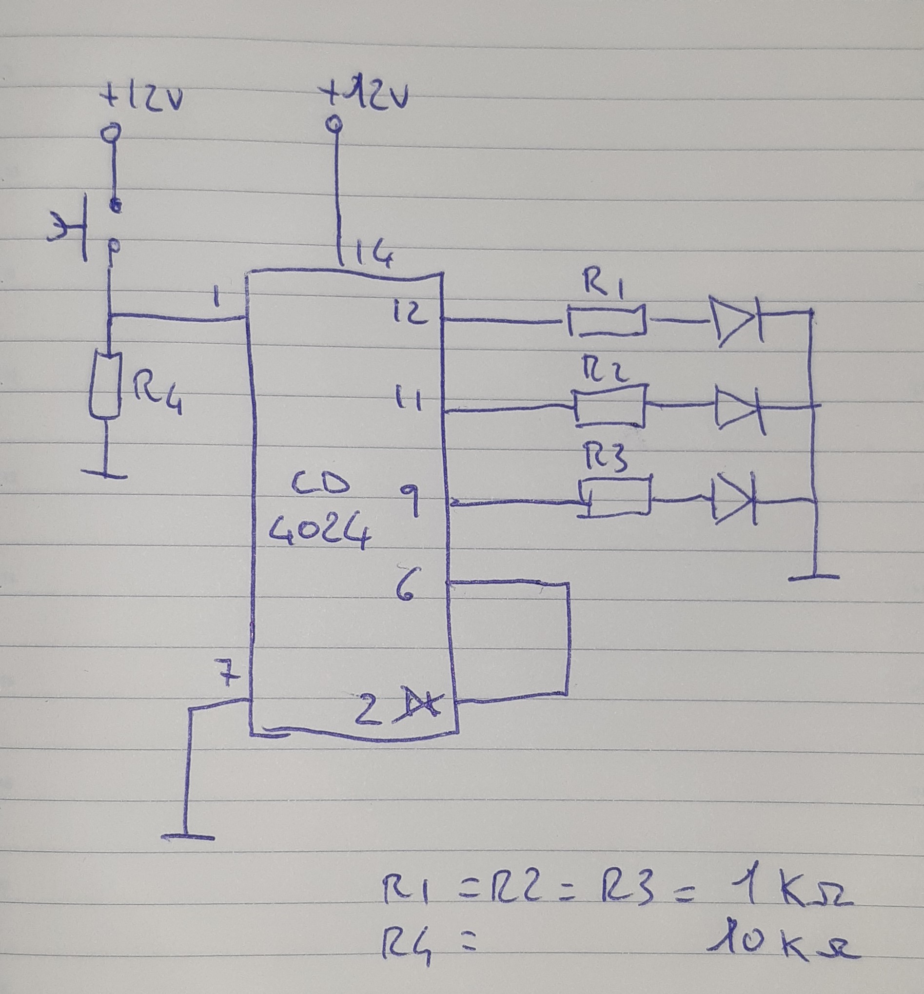

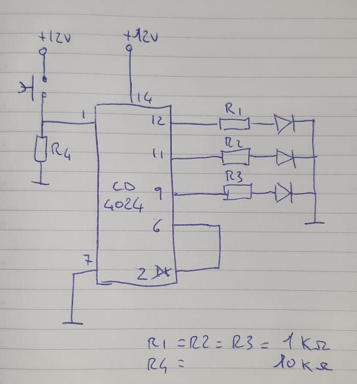

PietroD. Inserito: 23 maggio 2021 Segnala Inserito: 23 maggio 2021 Salve, ho la necessità di pilotare 3 gruppi di lampade a basso consumo separatamente o in combinazione ed all'occorrenza mi potrebbe essere utile il relè passo passo di Mirko Ceronti. L'ho cercato ma senza poterlo trovare. Qualcuno può fornirmi lo schema elettrico? Grazie a chi potrà aiutarmi o solo stesso Mirko.
Livio Orsini Inserita: 24 maggio 2021 Segnala Inserita: 24 maggio 2021 Puoi trovare in commercio relè passo passo che hanno 3 scambi e 5 psizioni.
PietroD. Inserita: 24 maggio 2021 Autore Segnala Inserita: 24 maggio 2021 Grazie del suggerimento Moderatore. Ho cercato dei relè tipo finder ma a tre scambi sui cataloghi della finder non ne ho trovati anche se esistono..... se puoi darmi la marca faccio una ricerca mirata..... comunque mi sarebbe piaciuto trovare lo schema di Mirko, con la possibilità prolungando la pressione del pulsante di azzerare tutto senza effettuare tutta la sequenza.
Livio Orsini Inserita: 25 maggio 2021 Segnala Inserita: 25 maggio 2021 7 ore fa, PietroD. scrisse: comunque mi sarebbe piaciuto trovare lo schema di Mirko, Purtroppo Mirko anni fa ha avuto dei problemi ed è sparito, orami son forse almeno 5 anni che non si legge più niente di lui, nemmeno come MP. Causa un incendio al data center di Friburgo, dove venivano appoggiati i dati del forum, si son perse parecchie informaioni. In ogni modo lo schema di Mirko era un circuito elettronico che, se ricordo bene era basato si di uno shift register.
DavidOne71 Inserita: 25 maggio 2021 Segnala Inserita: 25 maggio 2021 il 23/5/2021 at 19:52 , PietroD. scrisse: ho la necessità di pilotare 3 gruppi di lampade a basso consumo separatamente o in combinazione non conosco lo schema di Mirko, se ti va, puoi spiegarmi la combinazione che vuoi ottenere? Comincio io: 1a combinazione Gruppo A spento Gruppo B spento Gruppo C spento 2a combinazione Gruppo A acceso Gruppo B spento Gruppo C spento 3a combinazione Gruppo A spento Gruppo B acceso Gruppo C spento Na combinazione Gruppo A spento Gruppo B acceso Gruppo C acceso ecc
PietroD. Inserita: 26 maggio 2021 Autore Segnala Inserita: 26 maggio 2021 Grazie dell'informazione Moderatore e mi dispiace sia della mancanza di Mirko sia della perdita dei dati. La peculiarità dello schema di Mirko era quella che oltre ad usare il CD 40106 con tre optoisolatori per pilotare tre triac per i gruppi di lampade al tocco di un pulsante bastava un tocco prolungato sul pulsante per resettare la seguenza senza bisogno di eseguirla tutta .
PietroD. Inserita: 26 maggio 2021 Autore Segnala Inserita: 26 maggio 2021 DavidOne71 grazie per la tua disponibilità, la seguenza indicata da te va più che bene, la cosa importante è che si possa resettare in qualsiasi momento senza effettuarla tutta al tocco prolungato dello stesso pulsante. Credi si possa realizzare ?
DavidOne71 Inserita: 26 maggio 2021 Segnala Inserita: 26 maggio 2021 1 ora fa, PietroD. scrisse: Credi si possa realizzare ? con un PIC è già fatto, con gli integrati bisogna scerverlarsi un po
Livio Orsini Inserita: 26 maggio 2021 Segnala Inserita: 26 maggio 2021 1 ora fa, DavidOne71 scrisse: con gli integrati bisogna scerverlarsi un po Basta usare un monostabile con ritardo in modo da far partire il comando di reset se e solo se il tempo di pressione sul pulsante è maggiore di una soglia. Tanto per stare sulla serie 40xx il CD4047 credo sia adatto allo scopo
Livio Orsini Inserita: 26 maggio 2021 Segnala Inserita: 26 maggio 2021 25 minuti fa, DavidOne71 scrisse: fosse cosi semplice E così semplice per il reset Quando ero giovane si doveva per forza affidarsi solo a queste tecniche. Dovrei verificare se il 4047 è adatto alla bisogna e se è il caso du usare un altro dispositivo. Ma la soluzione è semplice: sul fronte fai partire il monostabile con ritardo; al termine del ritardo si somma l'uscita del monostabile con la presenza del segnale. Oggi con un micro la cosa si risolve con 2 righe di programma.
Livio Orsini Inserita: 27 maggio 2021 Segnala Inserita: 27 maggio 2021 (modificato) 22 ore fa, DavidOne71 scrisse: metti giu lo schema Devi aspettare non poco, non è certo il lavoro prioritario per questo e per il prossimo mese, poi a Luglio a DIo piacendo, vado finalmente in vacanza, quindi se può riparlare a Settembre più o meno. Comunque ti do la soluzione minimale ma funzionante. Il pulsante, premuto, carica un condensatore tramite un resitore. La tensione sul condensatore la usi come ingresso ad un gate 40106 che, se non ricordo male, è un ex inverter schmit trigger. Con R = 10K e C = 100µF devi tenere premuto il pulsante per circa 1.5sec. per avere la commutazione dell'inverter. con tempi inferiori la tensione sul condensatore è in feriore alla soglia di commutazione. L'uscita dell'inverter fa il reset. Modificato: 27 maggio 2021 da Livio Orsini
DavidOne71 Inserita: 27 maggio 2021 Segnala Inserita: 27 maggio 2021 peccato che manca il 90% dell'opera
gabri-z Inserita: 27 maggio 2021 Segnala Inserita: 27 maggio 2021 (modificato) Ma perché non lo fai tu lo schema, invece di fare commenti ? Visto che sai la mancanza del 90% vuol dire che conosci il contenuto per poterlo valutare. Modificato: 27 maggio 2021 da gabri-z
DavidOne71 Inserita: 27 maggio 2021 Segnala Inserita: 27 maggio 2021 si ho una mezza idea, ma penso non basti. Dalla mezza idea al circuito funzionante sai quanto tempo ci vuole?
gabri-z Inserita: 27 maggio 2021 Segnala Inserita: 27 maggio 2021 1 ora fa, DavidOne71 scrisse: Dalla mezza idea al circuito funzionante sai quanto tempo ci vuole? Si , e ci vuole anche dalla idea intera .
DavidOne71 Inserita: 27 maggio 2021 Segnala Inserita: 27 maggio 2021 (modificato) siccome so che i forum sono anche dei porti di mare, non ho voglia di mettermi a fare una cosa che poi non interessa a chi a aperto il post Modificato: 27 maggio 2021 da DavidOne71
Livio Orsini Inserita: 28 maggio 2021 Segnala Inserita: 28 maggio 2021 19 ore fa, DavidOne71 scrisse: peccato che manca il 90% dell'opera No, è completa per quanto rigurda la richiesta del reset con pressione prolungata del pulsante di comando. Per il resto non ci penso proprio, è un problema che non mi interessa, in casa uso relè passo passo elettromeccanici, sono 49 anni che fanno il loro dovere e, in caso di gusto, mi limiterò alla loro sostituzione con analogo componente.
PietroD. Inserita: 31 maggio 2021 Autore Segnala Inserita: 31 maggio 2021 il 27/5/2021 at 20:57 , DavidOne71 scrisse: siccome so che i forum sono anche dei porti di mare, non ho voglia di mettermi a fare una cosa che poi non interessa a chi a aperto il post Egregio DavidOne71 mi fa specie che pensi che questa chat sia un porto di mare , allora perché ci stai dentro pure tu? e che soprattutto io che ho aperto questa discussione non sono interessato al progetto. Nessuno ti costringe a farlo. Siccome ti sei vantato di saperlo fare, bene allora fatti da fare altrimenti non modestia mettiti da parte. Scusate ma non sopporto chi si vanta di saper fare e butta fumo agli altri.
DavidOne71 Inserita: 31 maggio 2021 Segnala Inserita: 31 maggio 2021 23 minuti fa, PietroD. scrisse: Egregio DavidOne71 non c'è nessun egregio c'è solo Davide 24 minuti fa, PietroD. scrisse: mi fa specie che pensi che questa chat sia un porto di mare non ho detto questo!, ho detto che i forum sono anche dei porti di mare. Se a te sfugge che sia così, probabilmente li frequenti sporadicamente e principalmente ricevi ma non dai contributi. 29 minuti fa, PietroD. scrisse: e che soprattutto io che ho aperto questa discussione non sono interessato al progetto non ti fai vivo da mercoledi scorso e non hai dato accenno che sei interessato fuorche al progetto di Mirko Comunque se sei disposto non c'è problema lo facciamo insieme, ocio che se molli ti vengo a prendere a casa.😀 Comincia a realizzare questo su breadboard e dimmi come funziona, sarà un cammino lungo mi sono dimenticato, i 3 diodi sono led
PietroD. Inserita: 2 giugno 2021 Autore Segnala Inserita: 2 giugno 2021 il 31/5/2021 at 21:01 , DavidOne71 scrisse: non c'è nessun egregio c'è solo Davide non ho detto questo!, ho detto che i forum sono anche dei porti di mare. Se a te sfugge che sia così, probabilmente li frequenti sporadicamente e principalmente ricevi ma non dai contributi. non ti fai vivo da mercoledi scorso e non hai dato accenno che sei interessato fuorche al progetto di Mirko Comunque se sei disposto non c'è problema lo facciamo insieme, ocio che se molli ti vengo a prendere a casa.😀 Comincia a realizzare questo su breadboard e dimmi come funziona, sarà un cammino lungo mi sono dimenticato, i 3 diodi sono led DavidOne71, non voglio continuare a fare polemiche ma giusto per rispondere alle tue precisazioni e critiche, riguardo i porti di mare e l'uso proprio dei forum ognuno è libero di seguire quando può senza giustificare il tempo libero a chicchessia o dover assolutamente dare o solo ricevere. I forum servono per principio a dialogare su temi vari con scambio di opinioni e trovare soluzioni come nel mio caso . Quindi non vedo una buona prosecuzione di dialogo se continui col tuo atteggiamento di controllo su quando mi collego, se e cosa faccio io nel forum, ecc. Evidentemente non ho tanto tempo libero per me e per il forum stesso purtroppo, visto che lavoro tutti i giorni.... Con esclusione dei festivi che per ovvie ragioni dedico giustamente alla famiglia. Nei pochi spazi di tempo giornaliero quando posso leggo lo stesso le varie tematiche del forum ma per rispondere mi ci vuole un po' più di tempo. Tornando al tuo schemino , intanto ti ringrazio per averlo messo a disposizione e quanto prima vedrò di realizzarlo per vedere il suo funzionamento. Spero che adesso chiarito il tutto si possa dialogare in questa chat con maggior tranquillità e nel rispetto di tutti i partecipanti sempre liberi di dare o solo ricevere. Buona giornata a tutti
DavidOne71 Inserita: 2 giugno 2021 Segnala Inserita: 2 giugno 2021 8 minuti fa, PietroD. scrisse: non voglio continuare a fare polemiche neanche io 10 minuti fa, PietroD. scrisse: quanto prima vedrò di realizzarlo per vedere il suo funzionamento Buon lavoro 😀 Ps. Purtroppo nei forum, e in generale nei social, manca il tono della voce, che la maggioranza delle volte fa la differenza.
PietroD. Inserita: 2 giugno 2021 Autore Segnala Inserita: 2 giugno 2021 13 ore fa, DavidOne71 scrisse: neanche io Buon lavoro 😀 Ps. Purtroppo nei forum, e in generale nei social, manca il tono della voce, che la maggioranza delle volte fa la differenza. Grazie ci sto già lavorando, ciao da Piero
PietroD. Inserita: 12 giugno 2021 Autore Segnala Inserita: 12 giugno 2021 Salve a tutti, dopo aver realizzato il progetto di DavidOne71, ho iniziato ad apportare delle opportune modifiche sia per il problema dei falsi contatti sul pulsante di select sia per evitare il solo ciclico delle tre lampade senza possibilità di poterle accendere in gruppi. Allego schema abbozzato per una vostra visione, suggerimenti e correzioni prima del montaggio finale. 1623517028913..jpg
